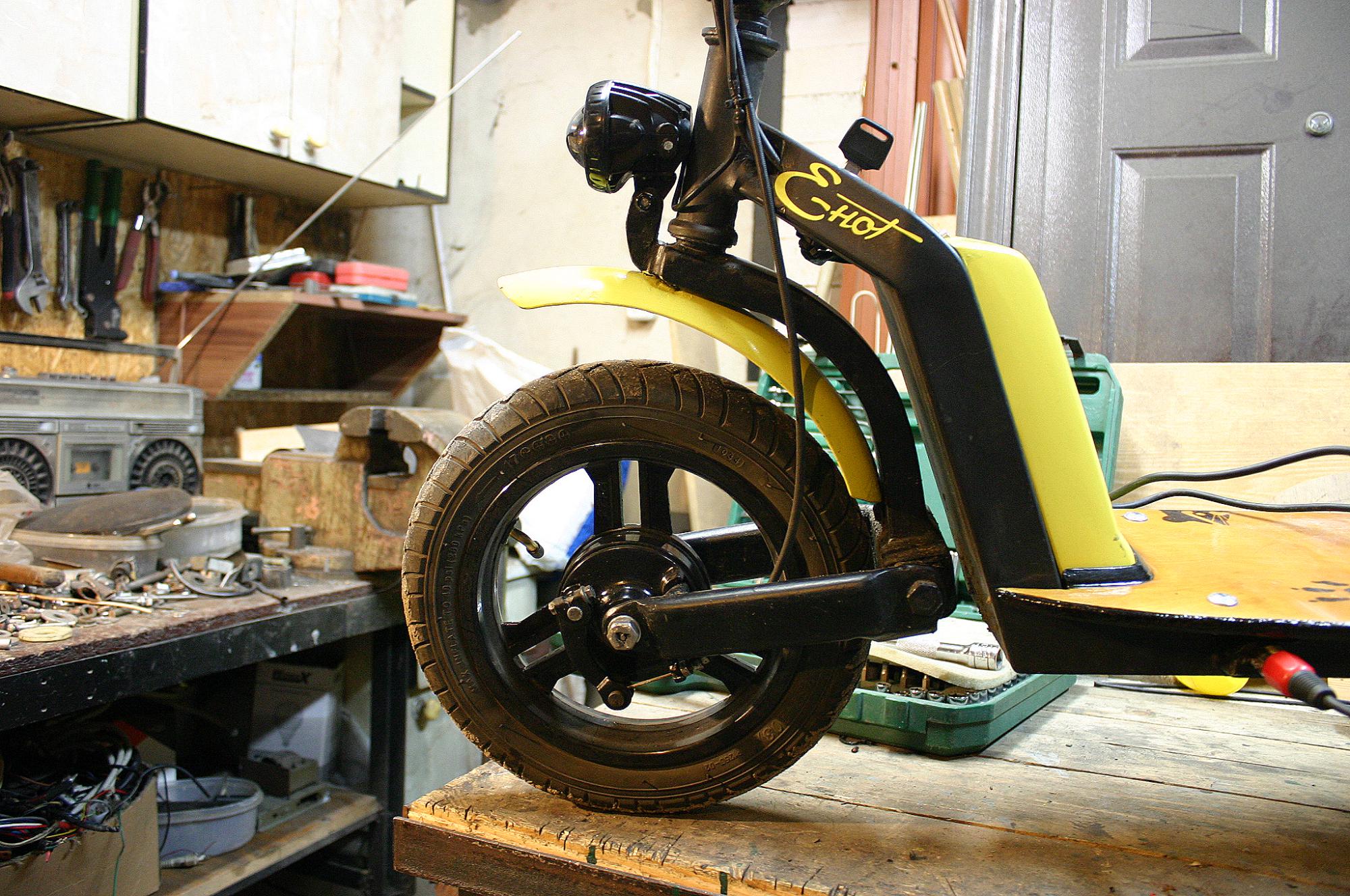

Пришёл ваттметр из Китая. Поездил-поездил, и понял, что и данный прибор мне тоже не нужен. Во время поездки внимание не обращаю-как-то оказалось совершенно не интересно сколько там потребляется току, и за мельтешащими цифирьками следить, а потом анализировать в мозгу что они означают- лень. Ну только что расход после поездки узнать. Из всех приборов только вольтметр аналоговый нужон. Спаяю шкальный десятиразрядный, и на этом успокоюсь.
Ещё колесо переднее пришлось переделать. На старом профиль обода был под отечественный "дутик"- современная резина так и норовила разбортироваться при 3 атм.Пришлось "скрестить" 12" обод от китайвелосипеда с 8" колесом от японаскутера. Плюсы- промподшипники, отличный и, практически, "вечный" барабанный тормоз, нет гемора со спицами. Минусы- увеличившийся вес, и банальный внешний вид.Вот что получилось. Минимализьм.

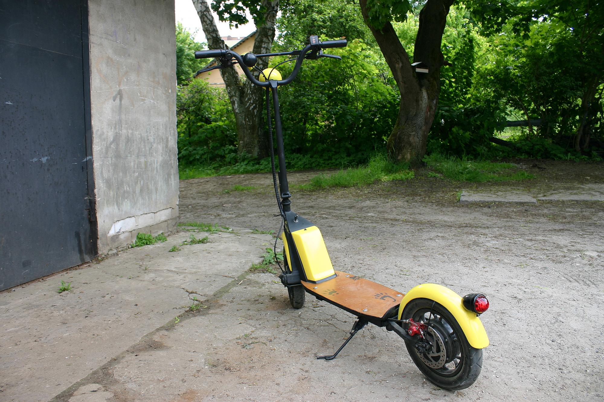

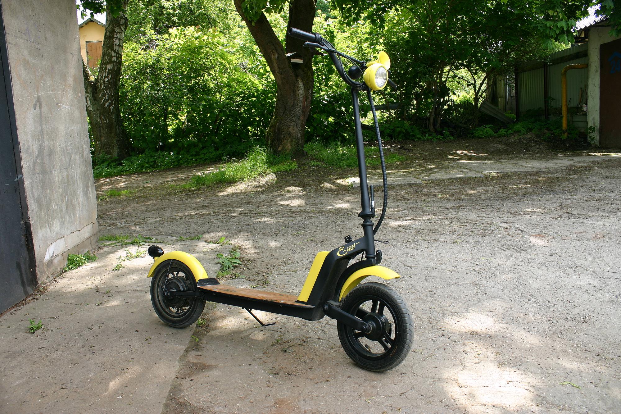

Иван Сусанин
#51
            К новому сезону.
Пришло из Китая колесо,- искал именно с барабанным тормозом. В комплекте,- на удивление неплохая резина (на фото не она)-довольно толстая, и жёсткая. Колесо оказалось  легче моего самодельного, ну и красивше. Тормоз (подошёл от мелкого японческого дырчика)  порадовал.
Так-же установил дополнительную 10w фару,- света теперь достаточно.
А, сигналку ещё на 48в простенькую.

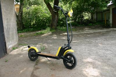

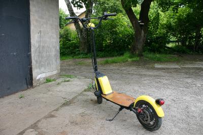

Иван Сусанин
Ну вот, три сезона откатал. Практически без замечаний.
Понадобилось мне для одного проекта тяговое, не сильно мощное МК. Поискал, поискал,- чё-то всё не то.  Решил снять с е-нота замечательное колёсико, а ему поставить более подходящее 12".  Подвернулось незадорого МК от куги С1,- его и поставил. Пришлось изготовить новую заднюю вилку и крыло, немного укоротить деку. Получилось вполне неплохо.
Родная батарейка вполне себе жива, немного потеряла ёмкость. А у меня заготовлены 21700 теслы жёлтые. Прикинул- в родной отсек должно всё уместиться после некоторых ухищрений (BMS отдельно, рядом) Спаял.  Ёмкость в полтора раза больше при той-же конфигурации, акки свежие,- хорошо-же? А вот хрен. Сильная просадка, убивает все плюсы. В знакомые горки уже втягивает еле-еле, индикатор издевательски промаргивает красным  (испытания проводил до замены МК, и с тем-же контроллером)
