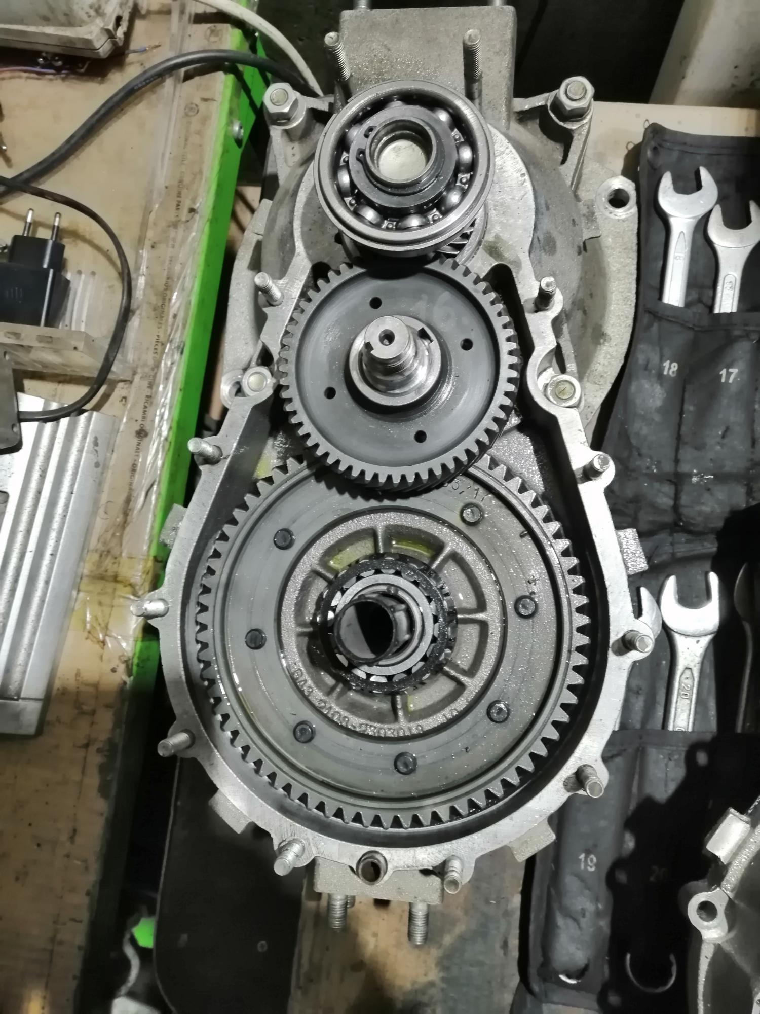

Миролюб
#20
Цитата: Sergei86 от 05 Июнь 2018 в 09:11
Кстати у Nissan Leaf подшипники в редукторе тоже открытого типа, хотя на видео видно, что подшипники на среднем валу такие же по размерам, как на валу от электродвигателя, а у нас на среднем валу подшипник по размеру стоит меньше чем на валу электродвигателя и на среднем валу у них два шариковых подшипника, а у нас один шариковый и один роликовый почему то
Самая важная фраза - "из-за стартов со светофора" т.е. самые пиковые, самые "тяжелые" нагрузки, это тапка в пол!!!
И как-же похож наш редуктор, только вот стопора не хватает, некое кольцо с вырезами толщиной 5-6мм и самого стопора, возможно даже электро-магнитного.  :pardon:
Да не вопрос, вставляйте подшипники открытые! Но! тогда масло лейте "до верху" это раз! Масло на 50% с ATF+4 это два! Масленый насос, это три! Масленый радиатор это четыре! И самое главное - масленый фильтр!!! - пять! И меняйте масло и фильтр, каждые 10 тыс. км! И это при условии добавки "скользящих присадок" для больших оборотов, хотя и не главное. Поймите, когда вы "газульку" жмёте на полную со светофора, не масло не присадки ничего еще не работает!!! Ибо еще нет оборотов, той спасительной кинетики, которая и даёт вам "запас момента", если вы понимаете о чём я. БЕРЕГИТЕ РЕДУКТОРА!  Мой редуктор поймал клина, так, что корпус лопнул, раз и в меня чуть не влетела грузовая машина, два, и хорошо, что я был пристёгнут и скорость была 40-50км, а если нет?  :bw:

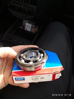

Ребята подскажите, я заказывал 6305N а пришел 6305NR , он подходит.
Если подходит буду менять,  и посоветуйте с каким масло всё-таки залитть?
Миролюб
#24
Да подходит, просто у вас он сразу идёт со стопорным кольцом. Но у вас он открытый, т.е. долго не проходит. Лучше ставить закрытый. А т.к. открытый то масло менять лучше каждые 2-3тыс. км. Дольше проживут оставшиеся подшипники в т.ч. - роликовые (42305 и 207-мые). Следите за зазором, между шестерней большой и кожухом, он должен быть не менее 0,15мм., иначе будет тереть.

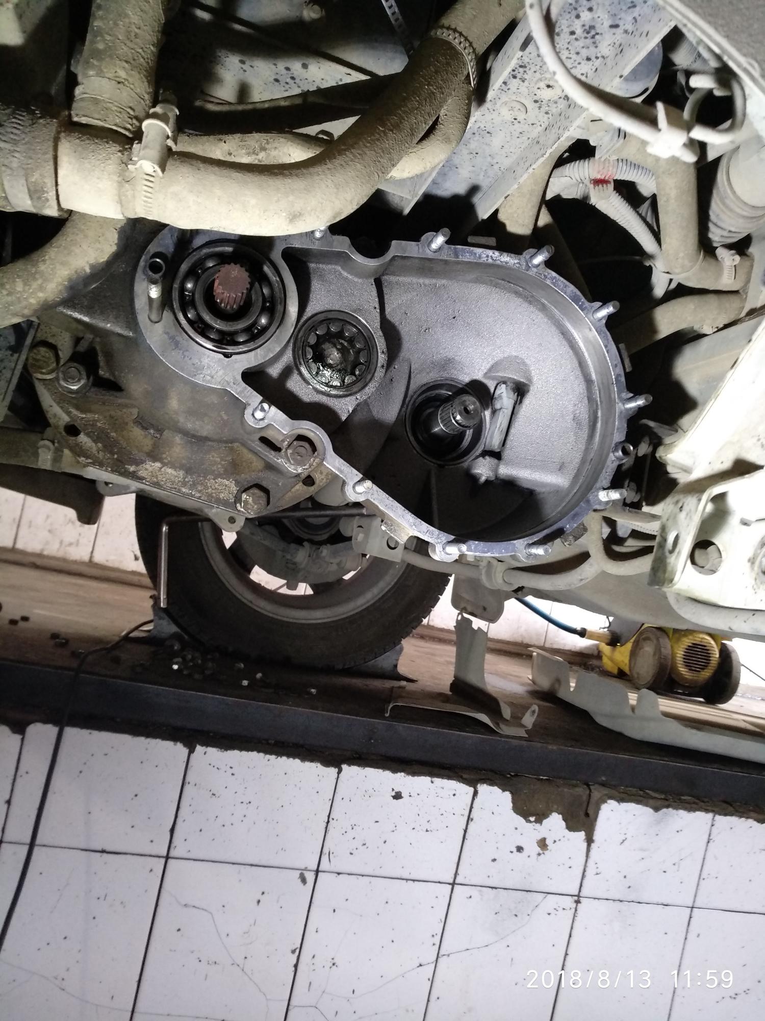

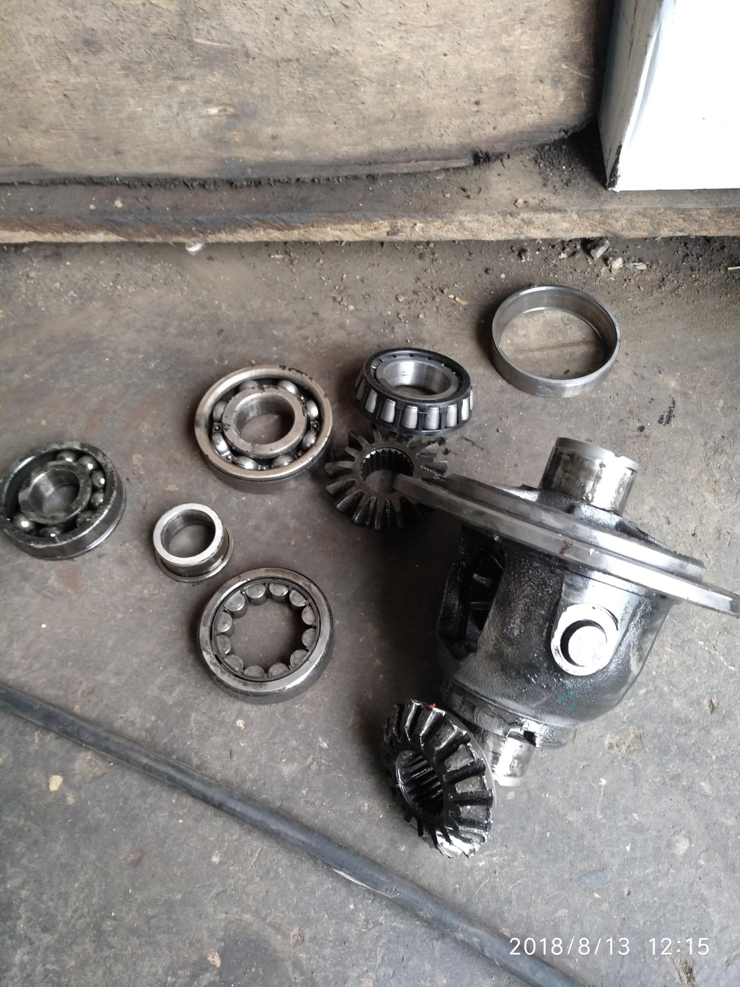

Арсен

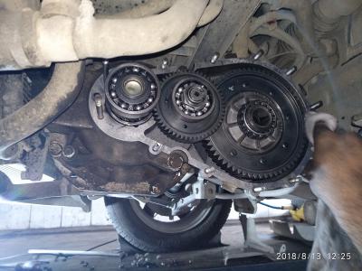

Добрый день, вот и настал тот день когда что рассыпалось в редукторе , после разборки окозался что рассыпался сатилиты , новый скф 6306 тоже за одно и ещё 5 подшипников и сам сатилиты в сборе с шестеренками были заменены, попался хороший коробочник который до разбора по звуку диагностировал поломку. Окозался что в нашем редукторе все запчасти от ваза, некоторые подшипники от Жигулёвского моста что-то от 9ки короче все поменял что надо и не надо. И масло 1,5 литра залили хотя я настаивал на 900 грамм он уверил что необходимо до пробки а это 1,5 литра 85на 90
После замены пропал люфт полностью стало немного тише и пропали подёргивание при нажатии на тормоз.
Результатом безумно доволен
Миролюб
Отлично! Главное - ДЕЛАТЬ и не бояться! Это редуктор и там НЕТ ничего архи - сложного.
Я себе поставил вместо обычного диффа. - самоблокирующийся (ДАН, покупал для ВАЗ2109, встал, как там и был), при нашем на много большем моменте, такой дифф. даст равномерное распределение момента на оба колеса, а это быстрый старт и повышенная проходимость на скользких поверхностях.

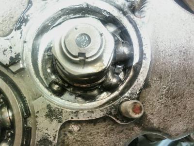

Тоже на этой неделе ковырялся в редукторе, на промвалу подшипник имел увеличенный люфт, а вот на ведущем валу шумел и имел раковины на дорожке со стороны регена. Кстати, если вдруг неисправность подшипника ведущего вала застанет вас далеко от магазина подшипников, то автоваз позаботился об этом, поставив с правой стороны запасной 306й подшипник с проточкой под стопор, можно временно махнуть подшипники местами. :D Также у правого подшипника ведущего вала свобода осевого перемещения - 1.5мм, ограничил её до 0.3мм.
Миролюб
Цитата: mevial от 26 Авг. 2018 в 00:23
Почти все, пару валов вы не купите. Вообще странно, у вас у первого развалилась штатная деталь от ваз2108.
Большой люфт это зло, согласен. Но зазор 0,3 это предельно минимальный тепловой зазор. Очень опасно, ИМХО. Получить клин редуктора совсем не гуд, уж поверьте. хотя бы зазор 0,4мм было бы оптимально, ИМХО. Не так страшно по крайней мере.  :)

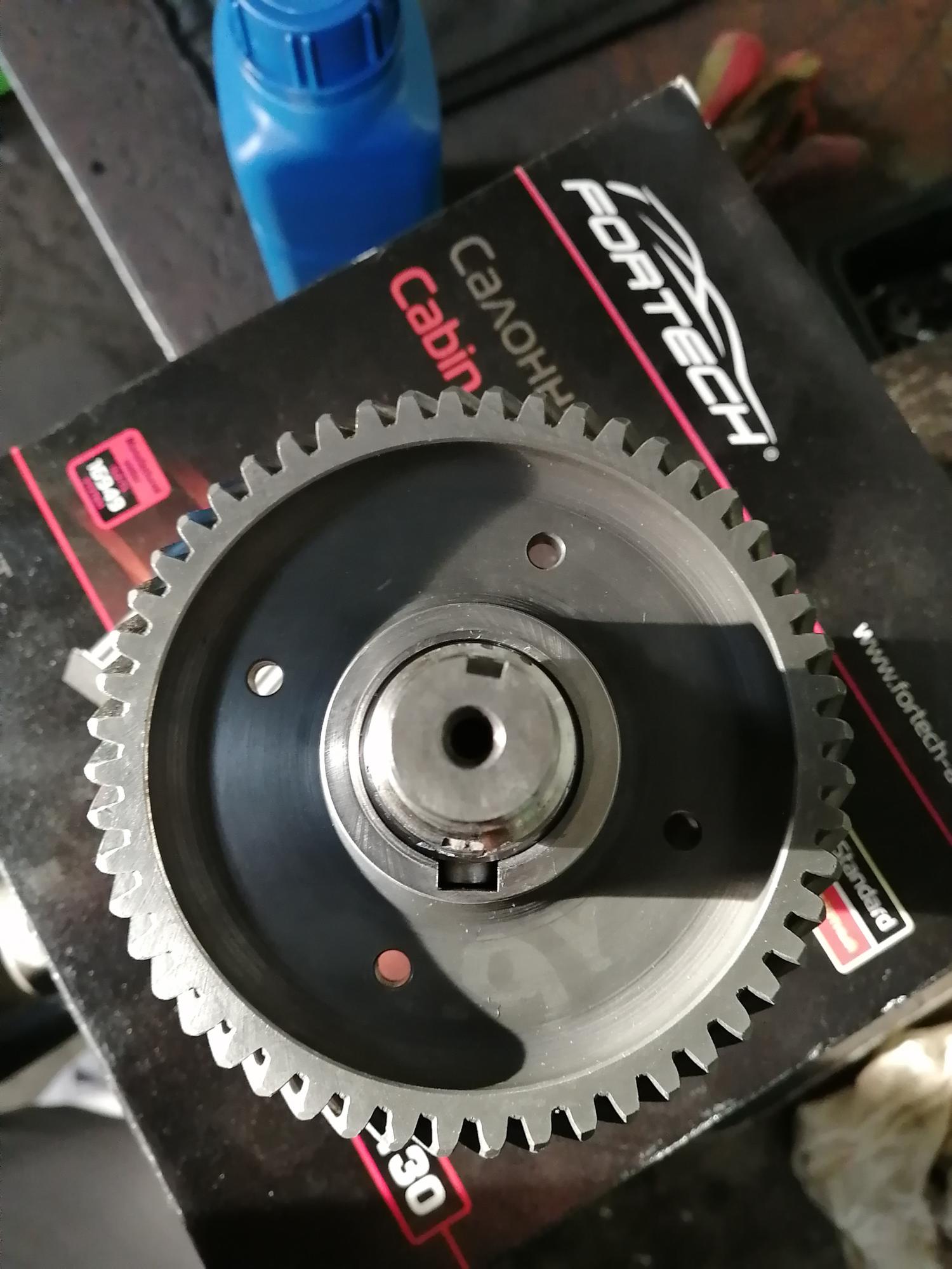

Миролюб
#34

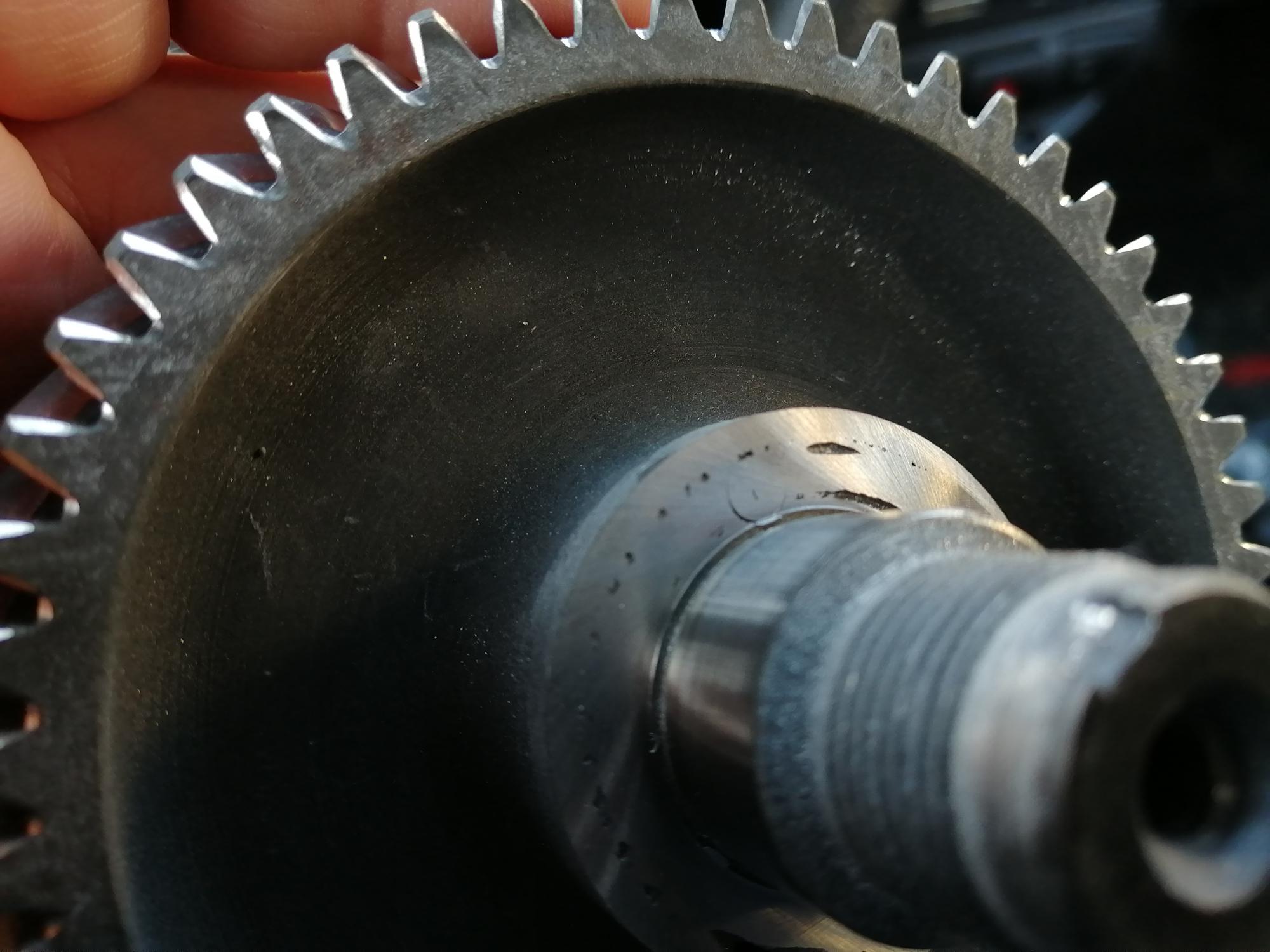

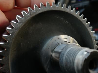

 Пост специально для... или если вы Коля.  ;-D

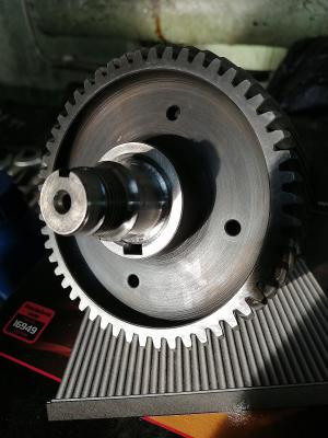

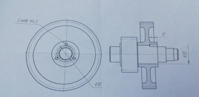

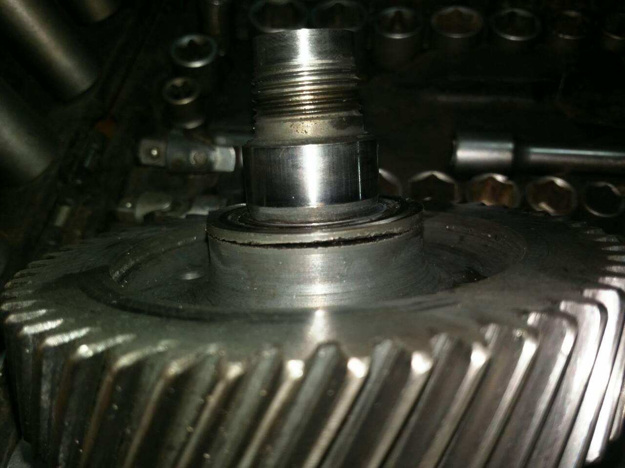

Мы все знаем, что у нас шестерни приварены лазерной сваркой к несущим валам.
А тут ячеек добавил, батарейный ток увеличил, и момент поднялся. Ну газанул пару десятков раз на радостях, что всё работает и тут машина встаёт и никуда не едит  :~-(
В  редукторе, очередной раз, прокрутило шестерню на валу среднего вала. Так, что если у вас шестерни версии 1.0 или даже если 2.0 - это вас не спасёт от этого недуга от слова СОВСЕМ! Ибо сделаны они одинаково! Что делать???  "Варить" вал нельзя, поведёт, лазером нельзя перегрев и так почти стекло. В общем всё не так просто.
Вал, как и зубья калёные CR58-60.
Искал верное решение почти 3 месяца.

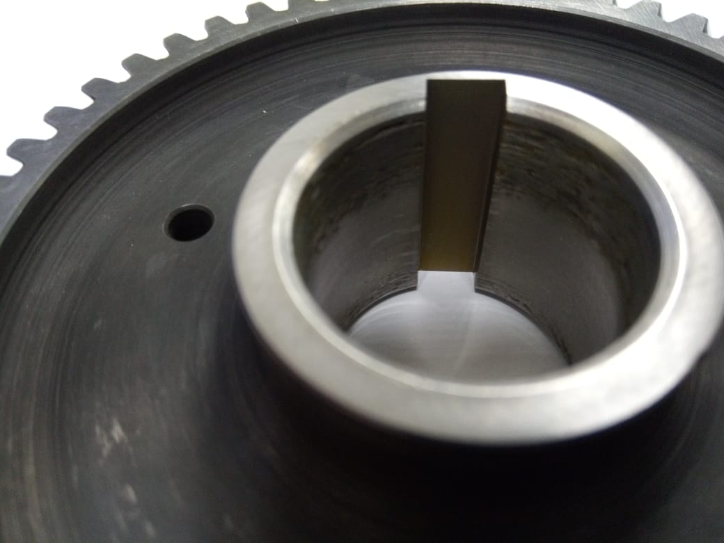

Решил, сделать усовершенствование и, исправить эту не доработку раз и на всегда.

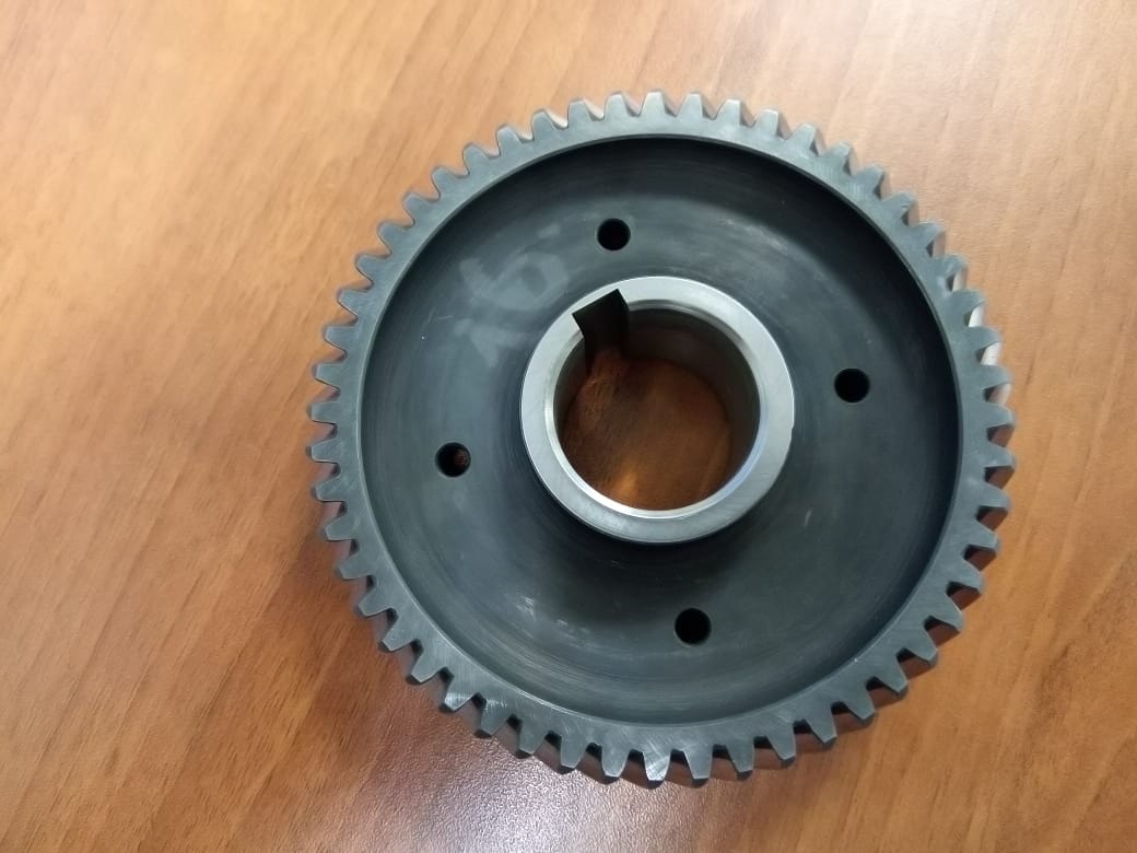

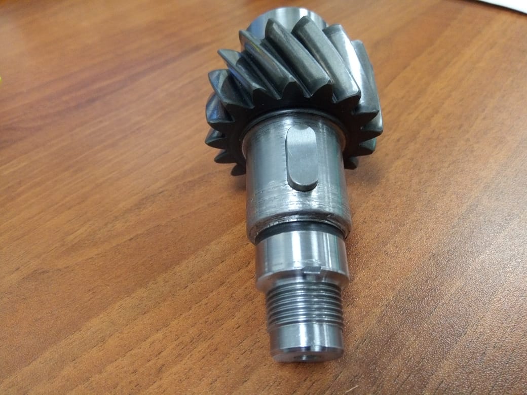

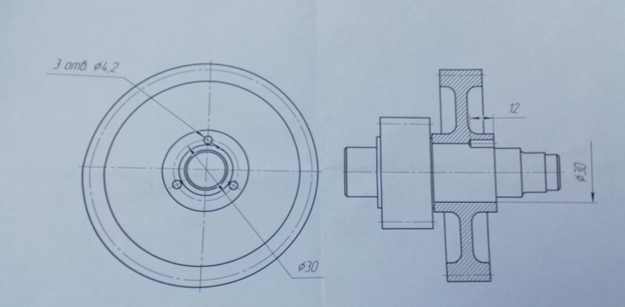

Делаем коническую проточку в шестерне и ставим "шпонку" 20мм 7мм на 9мм на сам вал.
Для выравнивания поверхностей после задира пришлось, проточить и вал и шестерню на 2 десятки, затем покрыть хромом с запасом и ещё раз проточить до размера.
Фото уже покрытого вала не делал. Как было вы все прекрасно знаете, а вот теперь, как стало:
Фото ещё до покрытия хромом!
Сборка была напрессовкой прессом по ГОСТ-у H9. Люфтов нет. Осевого смещения нет.
Вот фото в сборе:
Вы видите на втором фото выемку или круговой паз, это из-за проточки вала в месте, где была, пайка, кажется, что шестерня смещена т.е. "не до одета", но это не так :)
Все размеры готовой "сборки" совпадают.  Кто захочет повторить это решение, хочу обратить внимание, что здесь очень много тонкостей, от способа обработки шестерни и вала до геометрии и твёрдости "шпонки". Не говоря уже о опрессовке холодного вала на горячую шестерню(для упругости конструкции и возможности использования размера плюс 3 сотки для усиления сжатия). Тут важно не перегреть и не "отпустить" шестерню. Не забываем, что шестерня у нас имеет твёрдость CR58 а это почти стекло уже а не металл.  :exactly: В общем, было весело   :look: :mail:  :dash: %-)
Проведенные испытания, показали жизнеспособность такого решения.
В контроллере кооф. после тока  ставим на 330-350 тем самым увеличиваем момент с нуля оборотов.
Далее тапка в пол с места более, чем 100 раз.  %-)  Площадка стала разрисована чёрными полосами от резины. Но, стоковая резина, она, такая "резина", что умирать не хочет  ;-D
Испытания проводили на асфальте(снега у нас пока нет) на стоковой резине 2013 года.
Итог испытаний:
1. Ремонтную шестерню не провернуло, люфты не обнаружены.
2. Остальные шестерни на первичном полом валу и т.д. - не провернуло.
Из грустного:
1. Замена внешних гранат ("за цикали") на шрусах.
2. Замена правой скалки ибо она длинная да ещё и полая и её ведёт(появляется биение и вибрация на скорости).
ИТОГО: детали подвески + работа в том числе снять и поставить редуктор 20 тыс. руб.
Теперь шестерню среднего вала не провернёт никогда от слова СОВСЕМ!  :wow:
Но для такой жестокой эксплуатации необходимы скалки из танковой стали + внешние гранаты от НИВА, такие есть например от Валрейсинг но они без кольца для АБС.
Например такие: http://z-iq.ru/shop/product/916808406
ЗЫ: Я заказал комплект ШРУСы в сборе со скалками из танковой стали(внутренние "гранаты" усиленные SPORT - внешние от Шеви НИВА) с кольцом под АБС у Авто-Продукта, жду.
Как приедут хочу записать ролик, на тему: "Как правильно рисовать "дрифтом" на  LADA Ellada LR."  :ah:  B-) Вот только это уже может быть только весной ибо скоро выпадет снег.

Так вот, перед НГ сделал на запасном блоке, где средняя шестерня от редуктора версии 1.0,  в общем пайка ещё не треснула, по симу, не стал ждать этого и сразу её доработал тремя шпонками. После всех операций, чуть проточил, буквально пару соток.
Теперь всё будет хорошо.
Буду рад, если, кто-то сделает также и  это кому-то поможет.
