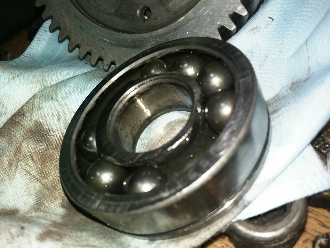

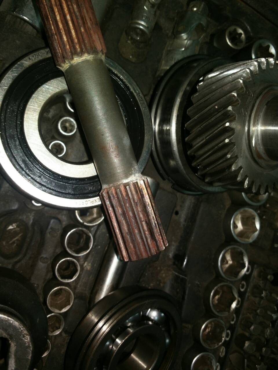

Наконец-то руки и необходимость дошла до редуктора Эльки. Сегодня делал внеплановую замену подшипников редуктора, ибо края подшипника 6305N открашились, приговор редуктору был неизбежен.  :facepalm: (редуктор прошел 6тыс.км. - НОВЫЙ! Шестерня старая, где зубья в разные стороны!)
1) Не верные и не полные наименования подшипников:
Те, что сразу (первые 3-10тыс.км, как кому повезёт, или, как до вас или вы сами давите на "газ") выходят из строя это 6305N (N значит с проточкой внешнего кольца подшипника под стопорное фиксирующее кольцо). И конечно два следующих 6306, но! Только один подшипник должен быть просто 6306(он устанавливается (вдавливается и фиксируется по внешнему краю эпоксидным клеем на заводе!) непосредственно в сам корпус редуктора), так вот второй такой-же с другой стороны вала должен быть 6306N, т.е. с проточкой!  Я грешным делом, прочитав, что можно и без стопорных колец, купил два 6306 без буквы "N", пришлось искать затем с N, что очень не в тему, когда машина уже на подъемнике, время-то идёт!

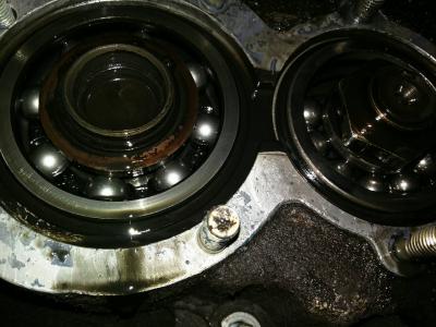

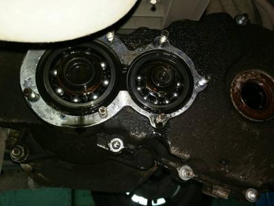

Вот, как это было: Откручиваем и снимаем защиту, снимаем левое колесо, откручиваем шрус в ступице, выдергиваем его из ступицы, откручиваем шаровую и выдергиваем шрус из редуктора, что мы видим:

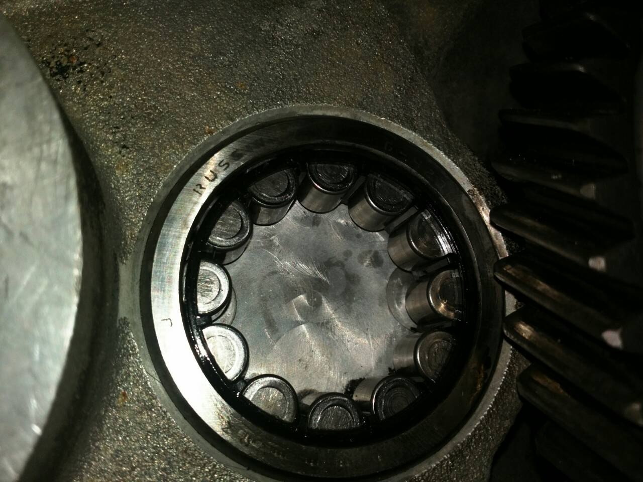

Комментарии думаю излишне, картина маслом! При чём чёрного цвета! Шарики подшипника 6305N под действием гравитационных сил и сил скольжения в данном случае - внизу "в куче"  :facepalm:

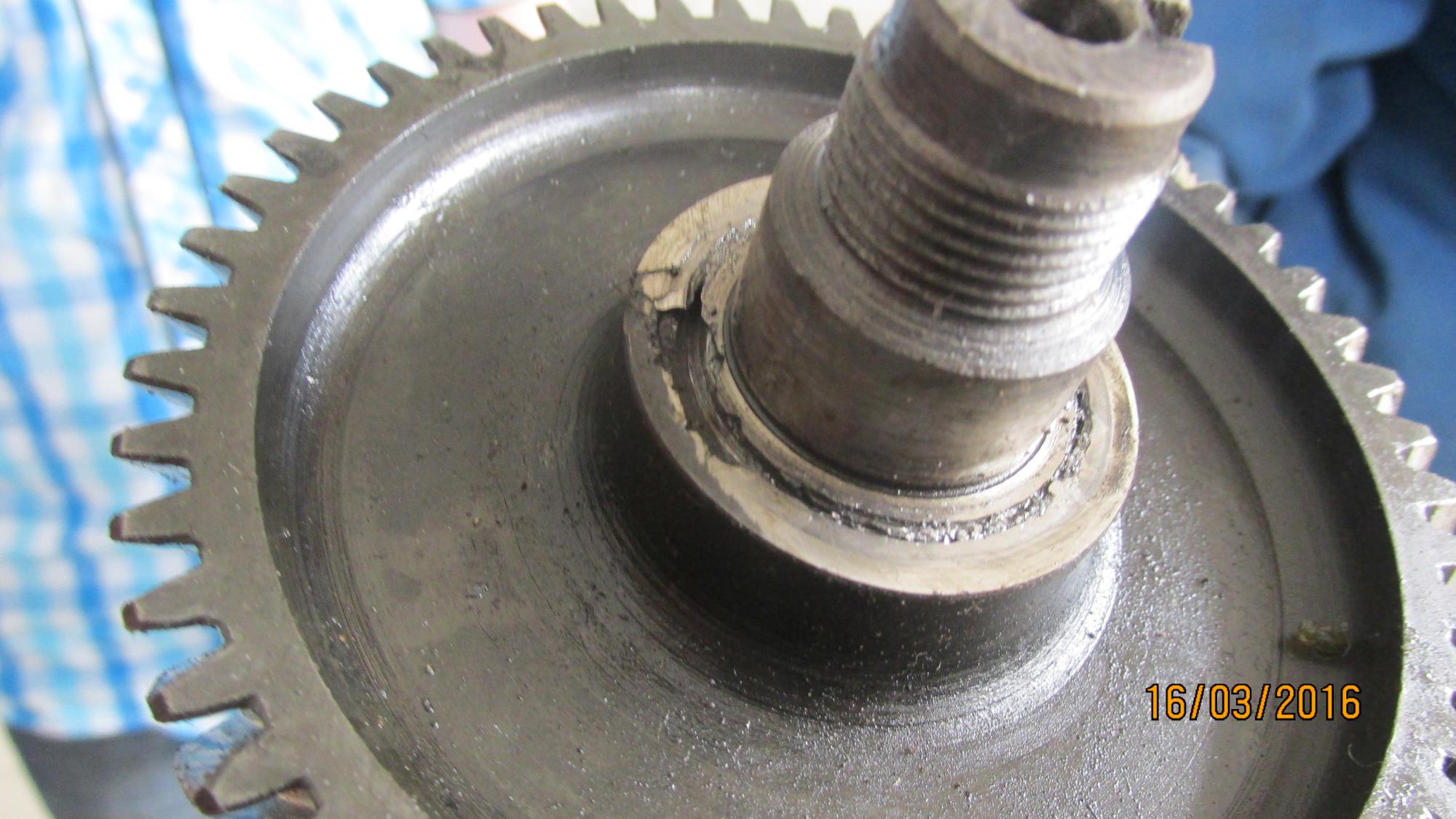

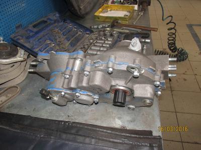

А вот, как выглядел редуктор в новом состоянии при замене по гарантии в 2016 году:

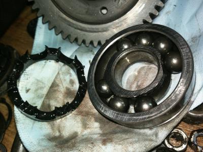

Разбираем, далее, откручиваем гайки "по кругу" на крышке, снимаем стопорные кольца с подшипников, вынимаем обе "переходные втулки с шестернями". Удивительно! Но шестерня первичного вала(которая вставляется во "втулку" на которой подшипники 6306+6306N) - ржавая!
Промываем и смазываем её.
Прошу заметить, что края подшипника 6305N с гордой маркировкой RUSSIA - выкрашивались по радиусу внутреннего кольца подшипника!   :facepalm: :ireful:

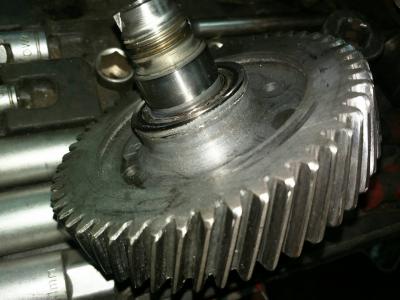

  Эта "стружка" размером до 2 на 2мм лежала на дне поддона, но не некоторых шестернях она оставила свой след, попав, между зубьев :(
"Вскрытие" показало, что выработка подшипников была достаточно большой, задиры на подшипниках имели глубокие следы на их кольцах. А всё почему?
- Конечно это качество наших подшипников. (в доказательство моих слов найдите в новостях решение РЖД прекратить эксплуатацию вагонов, в которых используются подшипники Нижневолжского завода)
- Конечно это недоработка редуктора.
- Конечно это беда всех муфт у которых шестерни (большая и малая) имеют зубцы в разные направления, заставляя их просто "рвать" подшипники, работая "на излом".
- Конечно малое пятно контакта самих шестерней и их не большая высота самих зубьев.
- Ошибочное кол-во зубьев и их размер по радиусу.

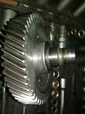

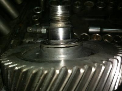

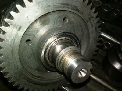

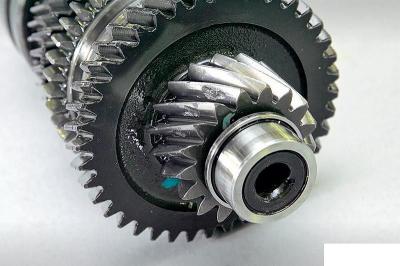

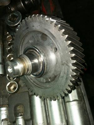

      Но самое горькое, было обнаружить на лазерной пайке между валом и шестерней - трещины! (пусть, кто ввёл лазерную пайку на АвтоВАЗ-е подавится 100 раз в день! и Чихнёт - 1000 раз!  :kidding:  )
     Почему мне стало грустно от того, что я увидел на этой шестерне? Дело в том, что их не продают отдельно и купить такую увы не получится - легально! (но лазейки есть везде, это Россия и дебильность и тупость наших законов нивелируется их не исполнением!  :exactly:  )   А значит рано или поздно может произойти вот это и вал просто прокрутит:
      Но не всё так совсем плохо. Можно пока мы "ловим удачу" и приобретаем "правильные шестерни", - варианты есть. Продлить агонию сие творения АвтоВАЗ-а.
Как? - Спросите вы, отвечу! (см. ниже)

Пафоса много, а итог один - замена промвала и ведущей шестерни. Кстати, вот эта самая трещина потом позволит отстыковаться шестерне, как это уже было.

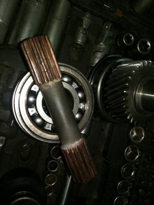

#17
Даже не знаю, что сказать. Посмотрите на вал коробки и найдите 5 отличий от нашей центральной шестерни!
Ну да у нас вал не полый и большая шестерня возможно чуть шире и это усё??? :bn:
Нет, ну на валу РКПП, посмотрите, хоть шестерни смотрят в ОДНО КАРЛ направление!!!
Почему у нас в разные????  Загадка??? Вот не понимаю я!  %-) :dash:
Не для того ли, чтобы нельзя было сказать, что вы просто отпилили кусок вала от РКПП ?
Дабы утверждать, что сие изделие плод научных изысканий и года разработки и испытаний? Не? ;-D :kidding:
   Я далеко не слесарь и уж тем более не инженер, но и мне тупому в этих вопросах человеку понятно, что на более длинных шпильках и более точных направляющих, маленькая крышка должна быть больше(глубже) и, что в ней должен быть запрессован подшипник 42305 (роликовый) и главное это не отменяет наличие подшипника 750305АУ (SKF 6305-2RS1NR)(его динамическая грузоподъемность 20 800 Н против 19 000 Н у старого 50305). Только такое сочетание с одностороннем расположением зубьев даст 100% гарантию, что в данном месте узла, УСЁ будет работать НЕ ИМЕЯ НИКАКИХ ПРОБЛЕМ!!  :ireful:
