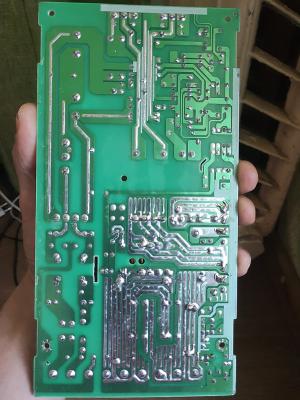

Проблема с мощным импульсным БП для лифера
Автор Lobsterman, 03 Май 2018 в 15:35
Новик

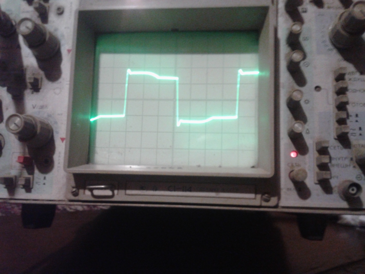

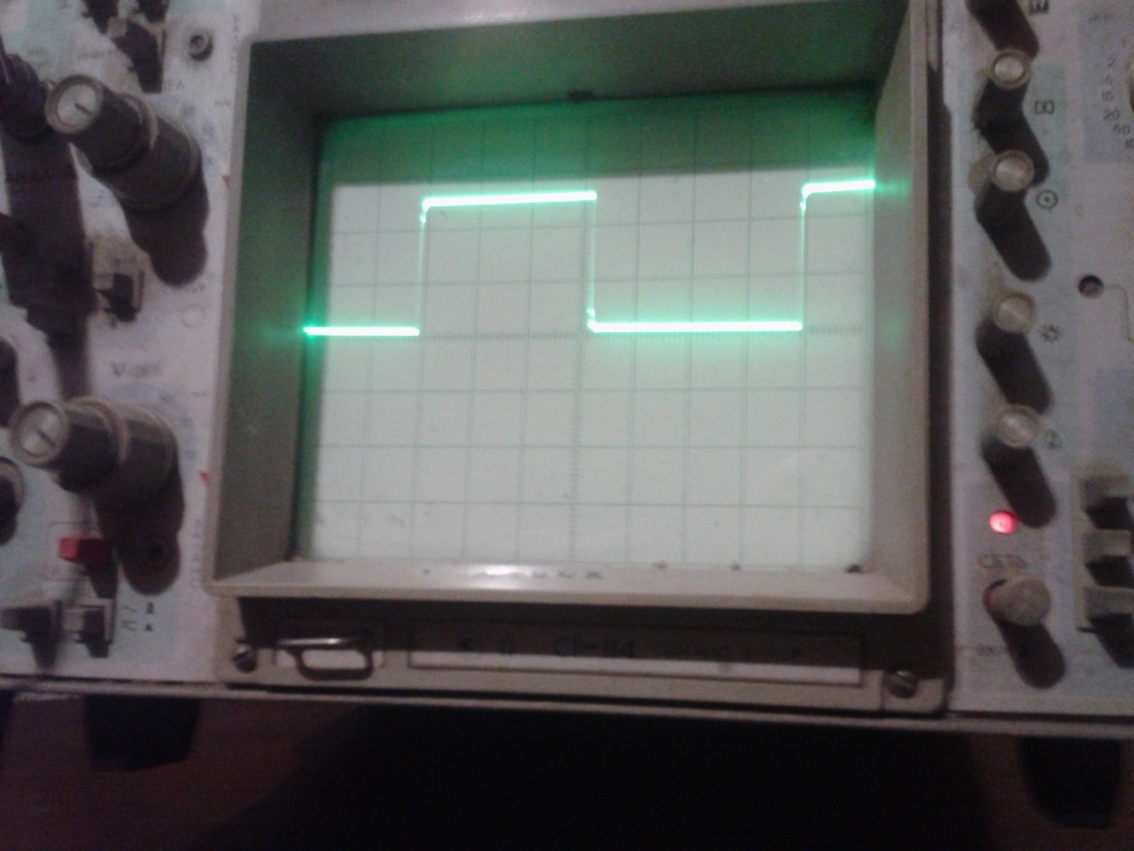

Запитал шимку от внешнего б.п.  Токовые резисторы временно заменил перемычкой ,нехотела пускатся.

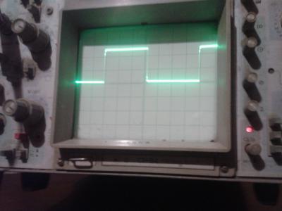

На выходе НРС1216 сигнал естественна красивый.
А вот после ТГР , на затворе единственного уцелевшего полевика , мне не понравился.
Хотя как блок питания видимо достаточно .
В режиме ограничения тока не очень + возможная просадка питания.
Новик
  5в/ дел    2мкс/дел
  12в питание ,размах всего 7 вольт
, порг затвора 2-5 вольт

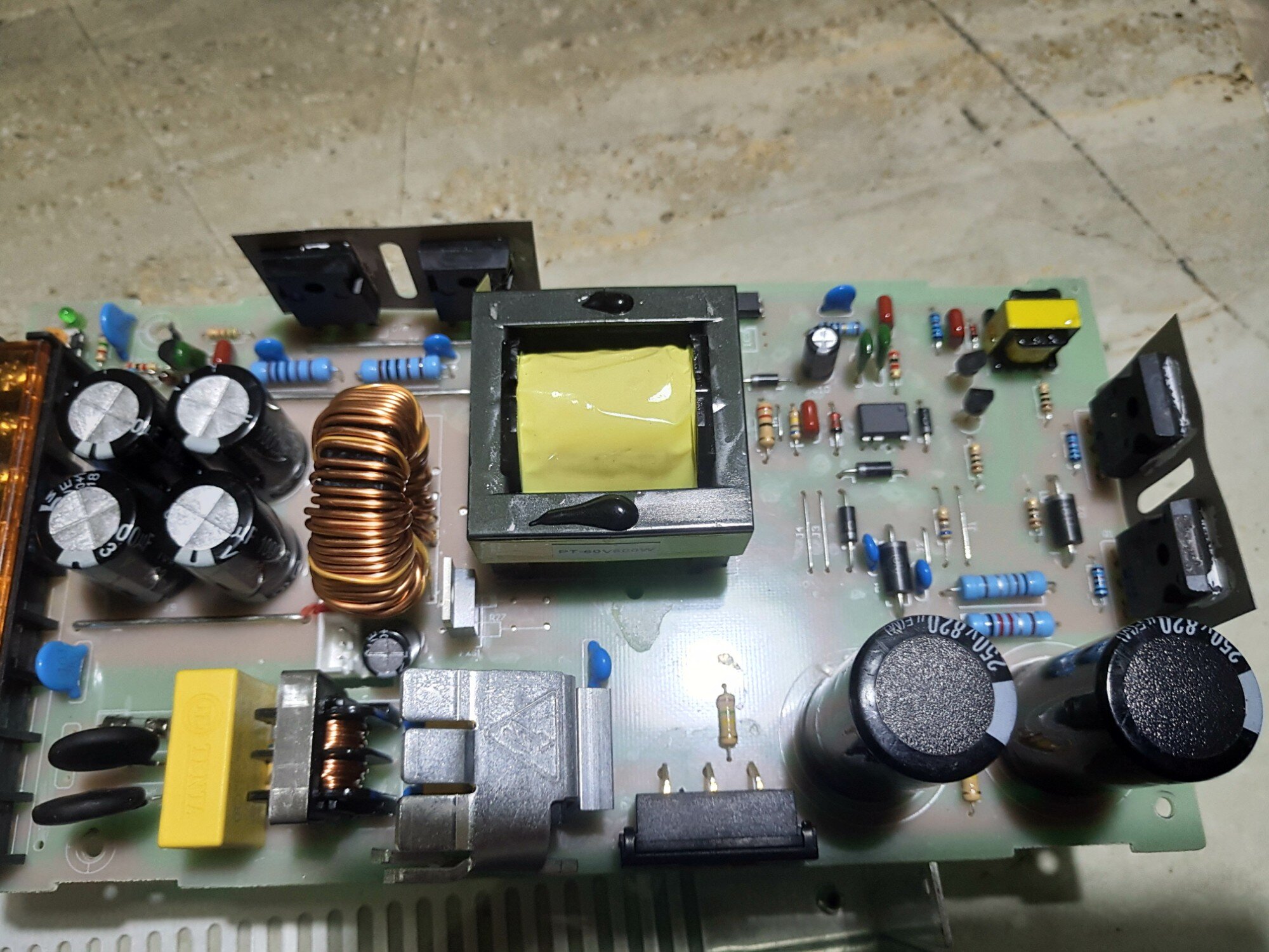

Впаял транс тока. полевики-SIHG20N50C-E3
Включил через лампу по входу. Все запустилось. Питание шимки -12.5в. Но при нагрузке начинает
снижаться ,это нехорошо нужно как то стабилизировать. а за одно поднять до 15в.
Первый способ  ,проверенный, поставить дежурку. например переделанный зарядник для сотового.
Второй - повышающий дс-дс . Не пробовал , возможны сюрпризы.

[user]Lobsterman[/user], Попробую модуль дс-дс  MT3608 . в качестве питания шима.
Конечно возможны сюрпризы , эксперимент все прояснит.
Новик
Цитата: Lobsterman от 08 Июнь 2018 в 11:00Как там оно ?

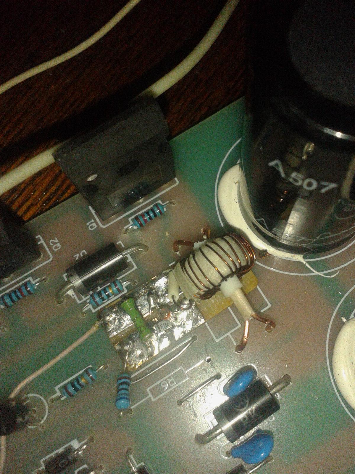

Попробовал погонять на балласте , ток до 40 А .
Транзисторы греются , добавил на вторичную обмотку РСД снаббер,Транзисторы стали грется  меньше , меньше выходных диодов.
Новик
 Три резистора , диод , конденсатор - стоящие вертикально , снаббер на закрытие ключа.
Мощность ограничена на 500 ватт.
Многовато конечно , через пол часа работы трансформатор горячий .
Обмотка греется сильнее феррита ( ток 40А) больше добавлять рискованно .

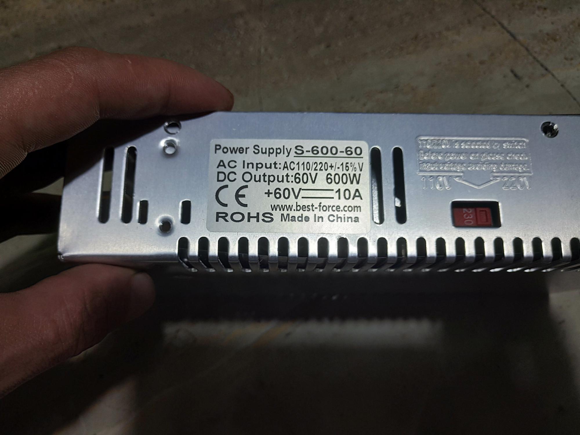

а есть схема переделки данного бп?
Д.д  1 Квт 48В акум17Ач 50км/ч
Сергей34
я уже радиокотов там поднял на форуме,говорят без схемы ничем не поможеми если так же распайку на своём сделаешь будет бах

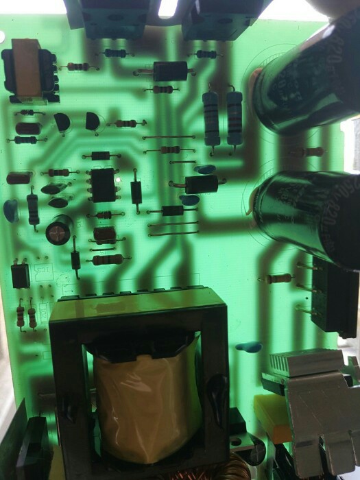

Новик
#49

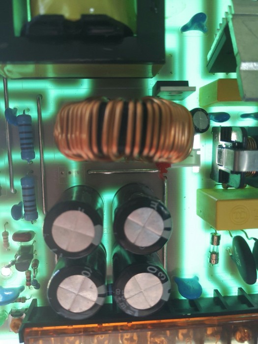

Добрый день. Часть схемы. Где переделка, была на бумажкe. Год назад, сейчас не найду. У Вас точно такой блок. Какое выходное напряжение? будет.
Сергей34
#50
б.п на такой же микросхеме 1216,но на напряжение 60В.10А
напряжения я скрутил до 54.6В родным подстоечником,а вот ток надо скинуть в два раза до 5А.вообщем паяльник есть деталей найду каких нужно...
Новик
 На чем будет настройка( балласт или акум)?
Рядом с большими кандерами ,есть 2 резистора в паралель,
Это датчик тока по первичке.
Какого они номинала, ?,я уже не помню?
Самые крупные голубые.
Сергей34
акумулятора пока нет буду использовать внешнюю нагрузку,резисторы один на 0.22Ом другой на 0.18Ом
Новик
[user]Сергей34[/user],
Общее сопротивление будет * 0.1 Ом , что ограничит ток на уровне
15-20а. Чтоб появился режим СС , впаиваем резистор 1 Ом. Измеряем ток ( будет +-2А) .Пе
ресчитываем на ток 5А.
Дальше дороботок не потребуется. 5*60=300Вт.
Разве,что при первой зарядке проконтролировать нагрев.
