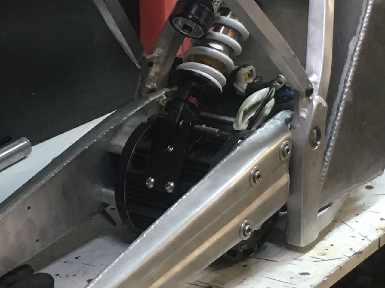

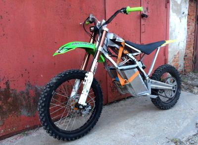

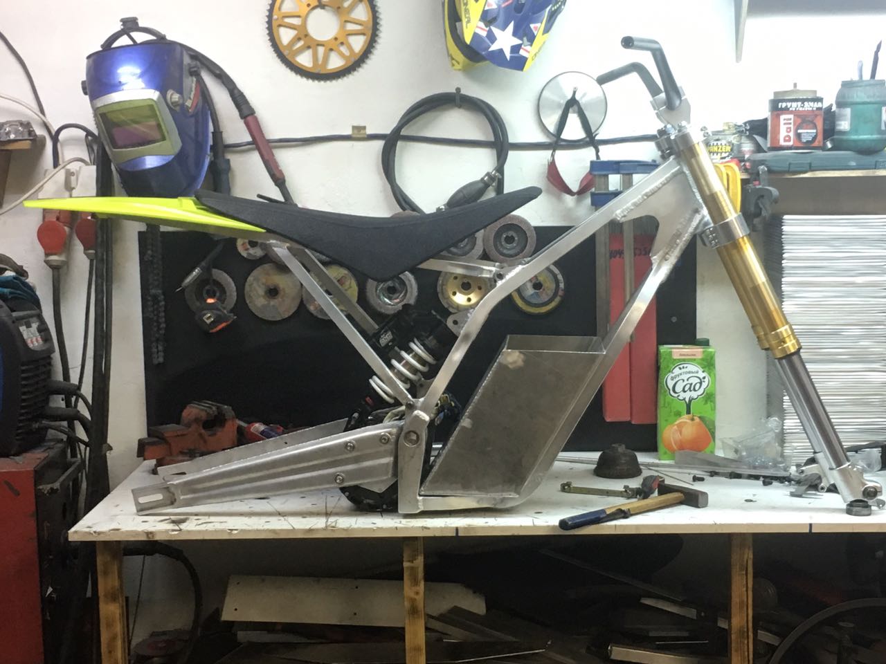

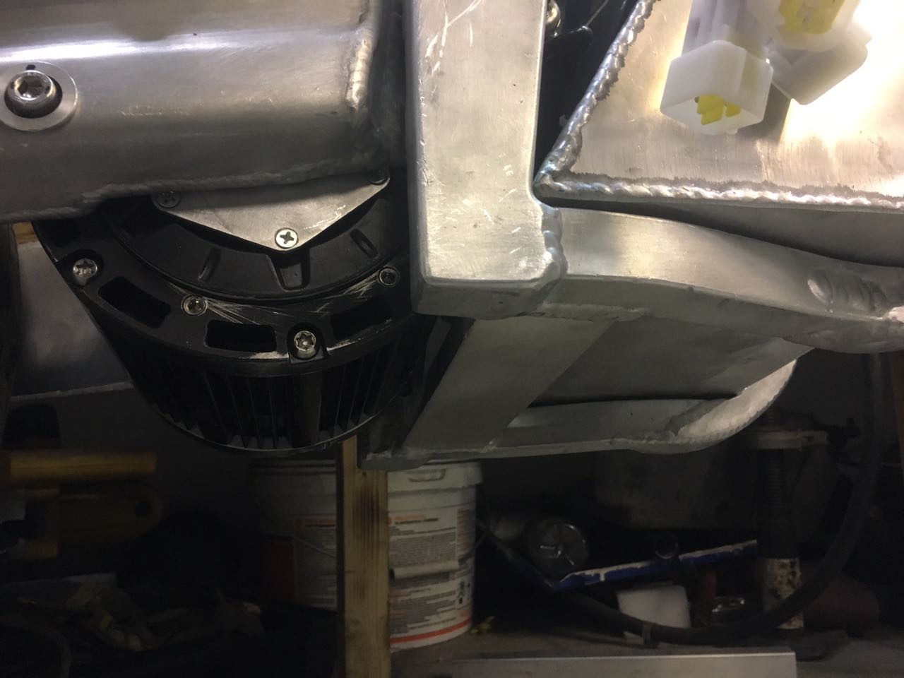

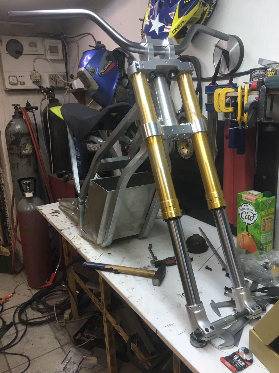

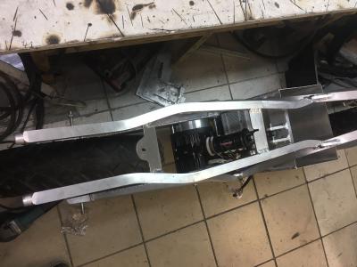

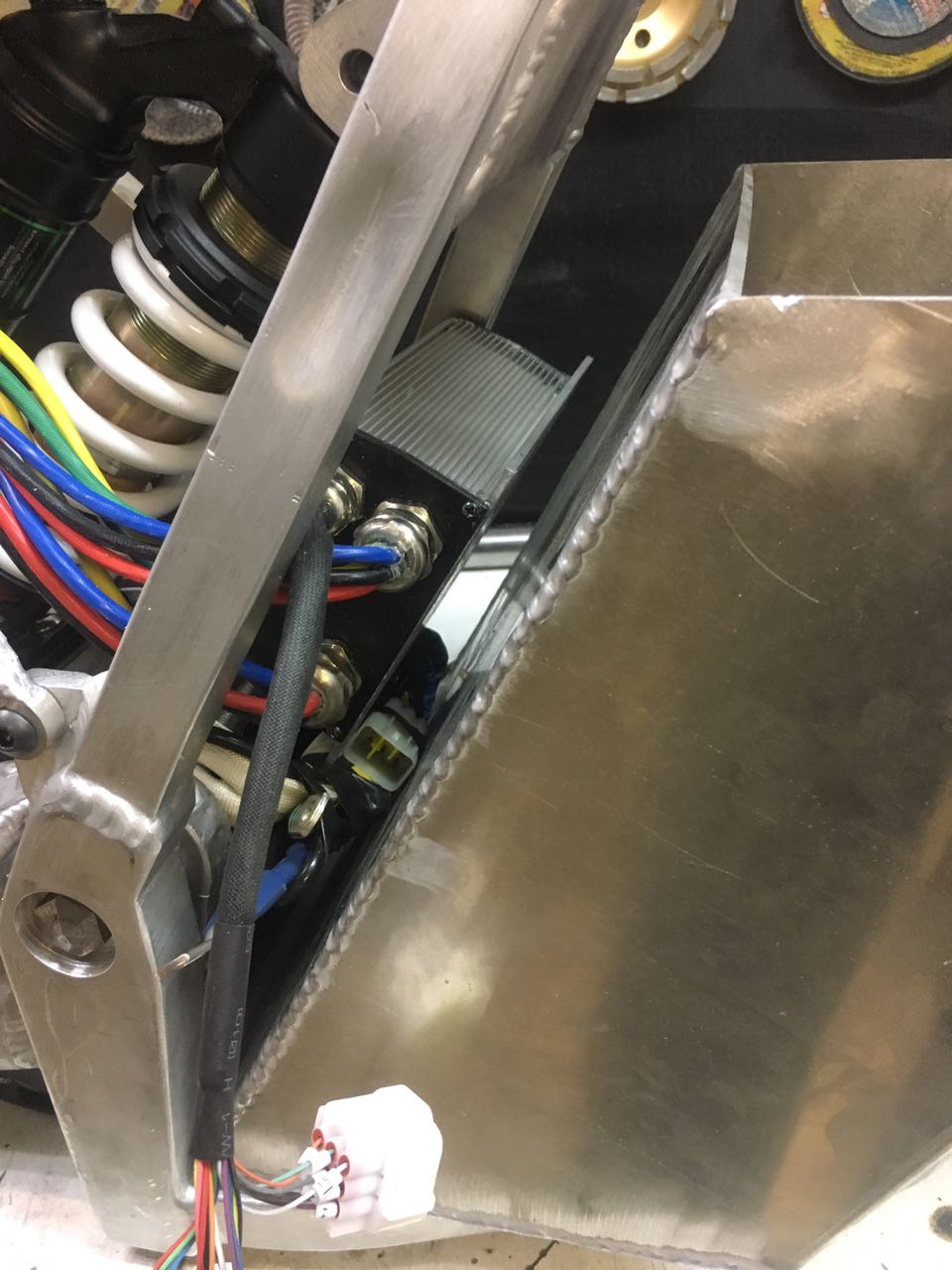

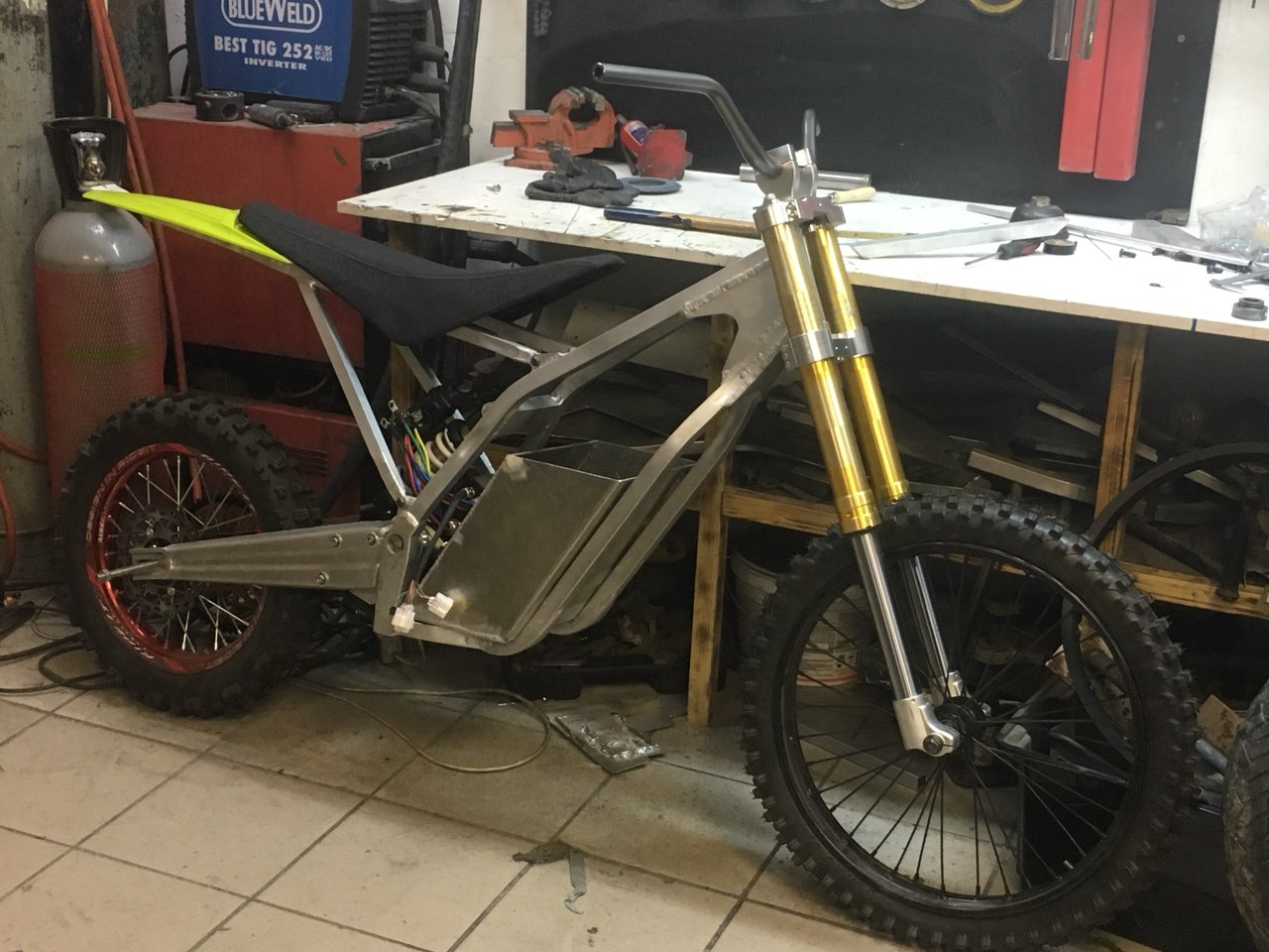

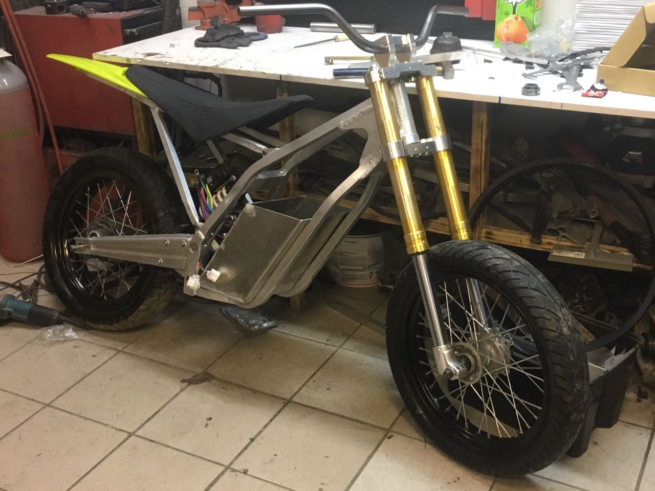

Приветствую! название проекта не окончательное, рабочее.
первые фото в теме Мастерская.
На данный момент вес того, что на столе 31 кг, из них мотор 10
предсерийный образец.
концепция и рама полностью моя идея и изготовление.
фишка- все массы расположенны максимально низко и подтянуты к подножкам,
батарея максимально низко
заложена возможность без всяких переделок менять моторы QS 2000, и QS3000
вес ячеек 21 кг 21s
4,5 квт*ч
вес рамы 4 кг, вес маятника 2,4 кг

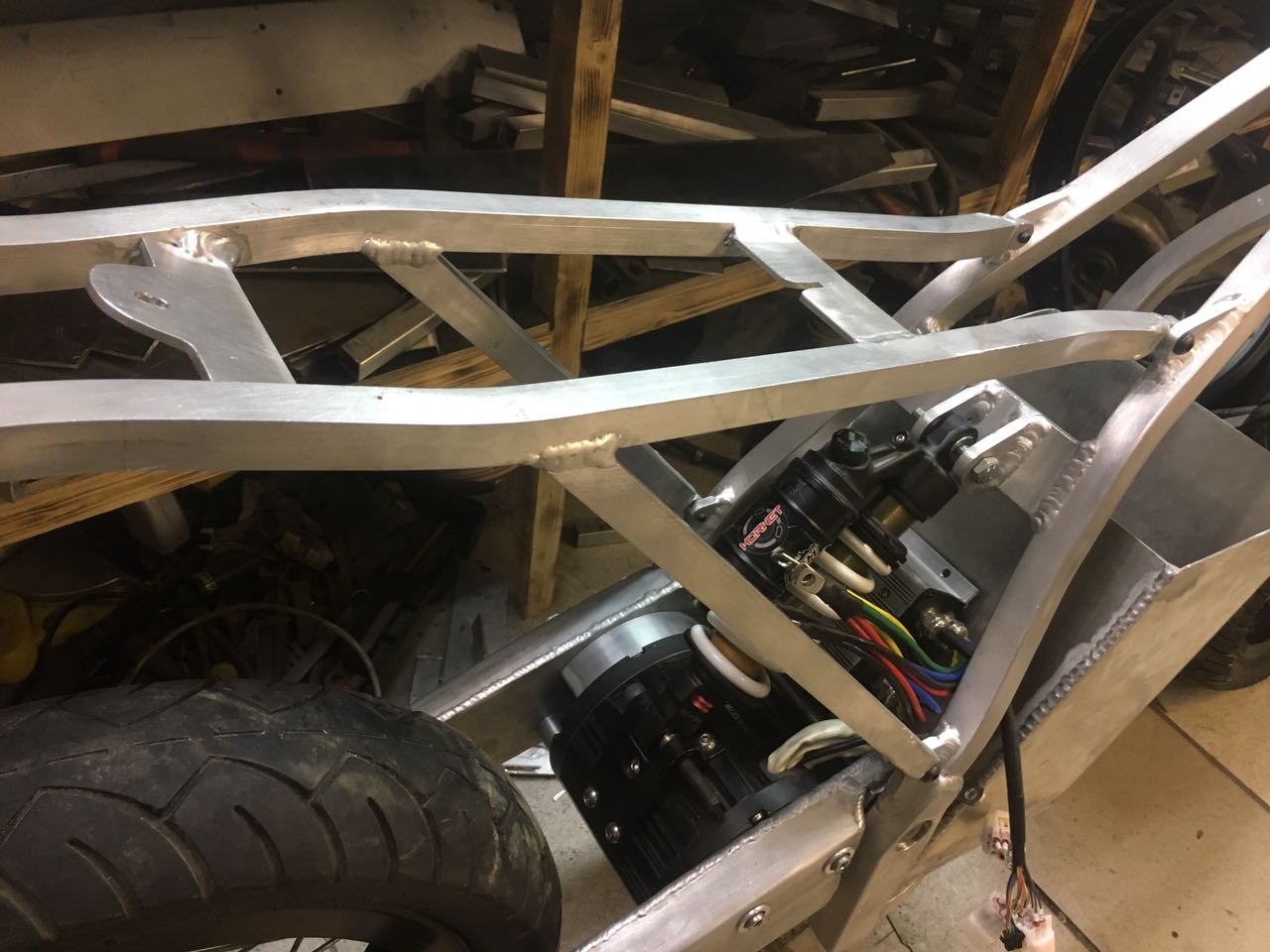

рама, мотор и амортизатор в сборе 20,5 кг

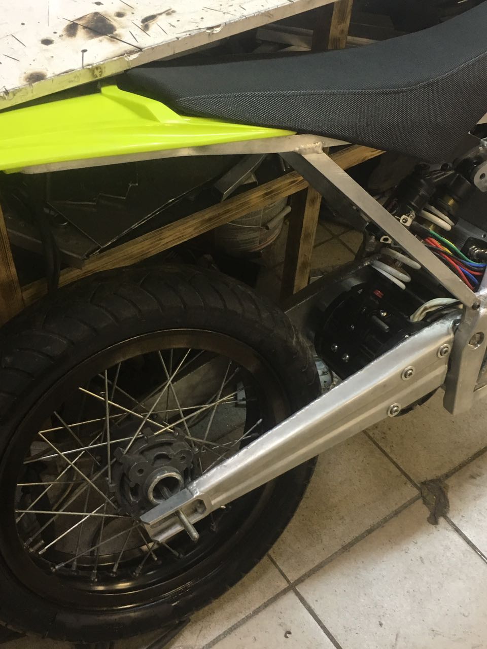

колеса 19, 19. колесо и покрышку можно поставить любые
база короче кроссача на 16 см, ямаха yz250 база 1480мм, у меня 1320. посадка максимально приближенна к посадке на ямахе.
ширина рамы в самом широком месте внизу, 280мм.
материал труб -6061, 25х25х2,5, на подрамник 6061 20х20х2,5 остальные детали амг 6 и д16т, которые не варятся
вес байка  получается около 70 кг
фазный ток до 400 ампер
просятся перья подлинее наверно, и 21 колесо вперед при желании не проблема
для прикола поставил супермото колеса 17 17
а это 14 19

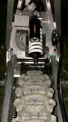

подвеска работает превосходно!
пружина 600 lbs мягковата, купил 900 lbs, думаю будет в самый раз

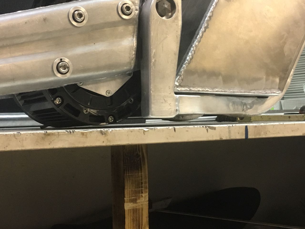

отдельно хочу сказать про моторы.
это очень могучие моторы, ротор ipm, обратная эдс- чистый синус у 3000 и маленькая жопка на вершине у 2000.
вес 7 и 10 кг 38 и 57 kv соответственно.
пока могу сказать одно, в действии мотор 3000 производит пугающее впечатление :laugh:
надеюсь скоро на этом выехать.

мотор кваньшунь 3000, вес 10 кг, можно на нем ездить 130-140 с пассивным охлаждением, 16 кв/мм фазные провода.
диаметр ротора 85мм, длинна 70, макс крутящий момент 54 нм
контроллер келли клс 7230, хотя точно можно мощнее.
батарея 21s2p из элементов farasis 29 ач. это сильноточные литий ион, nmc катод, по даташиту до 1000 циклов до потери 20%
вес ячеек 21 кг
бмс от романтика без транзисторов, модифицирована, увеличен зарядный ток до 30 ампер и выведен внешний светодиод, отображает режим балансировки и мигает на нижней границе. отключает слаботочку контроллера
вес мотоустановки 35 кг, вес рамы 8 кг

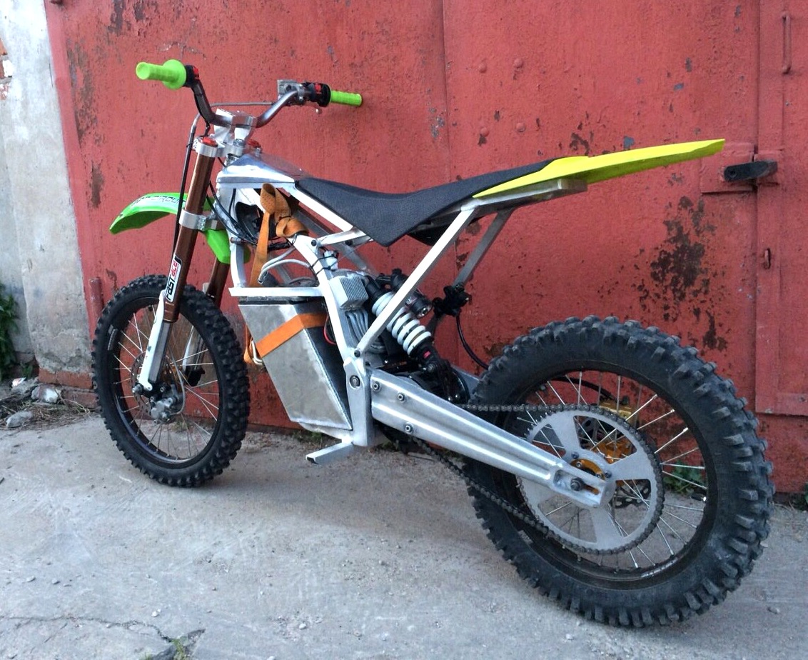

spivakov
#17

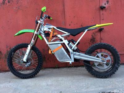

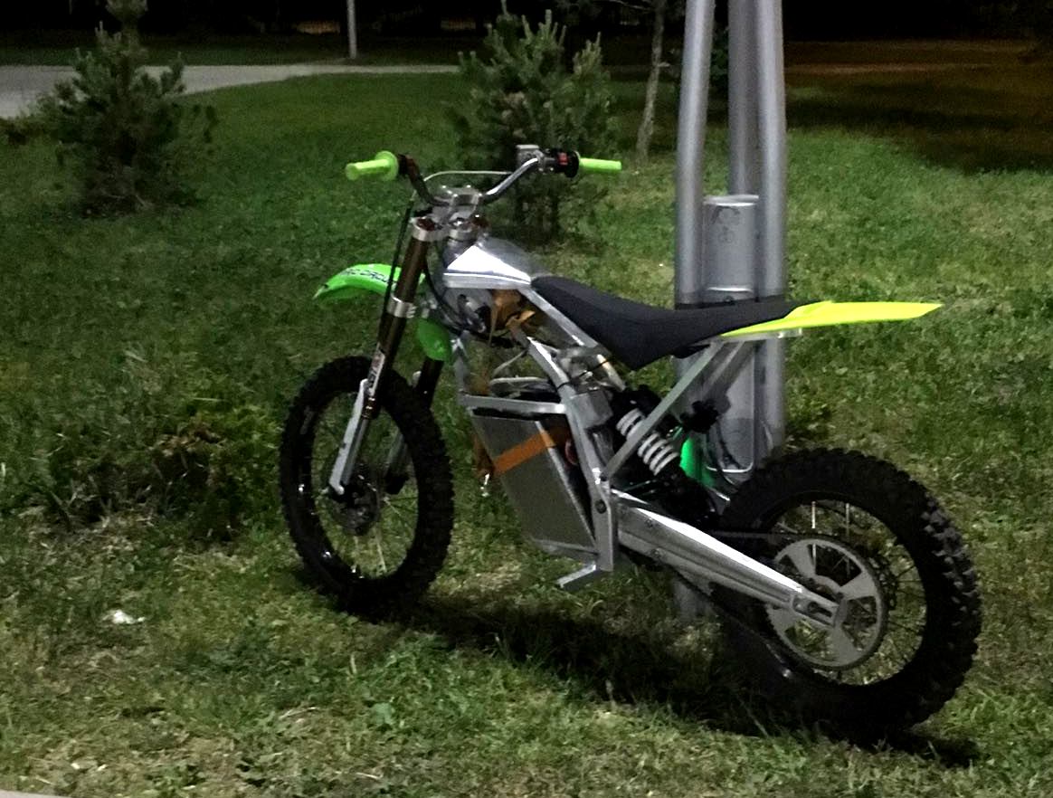

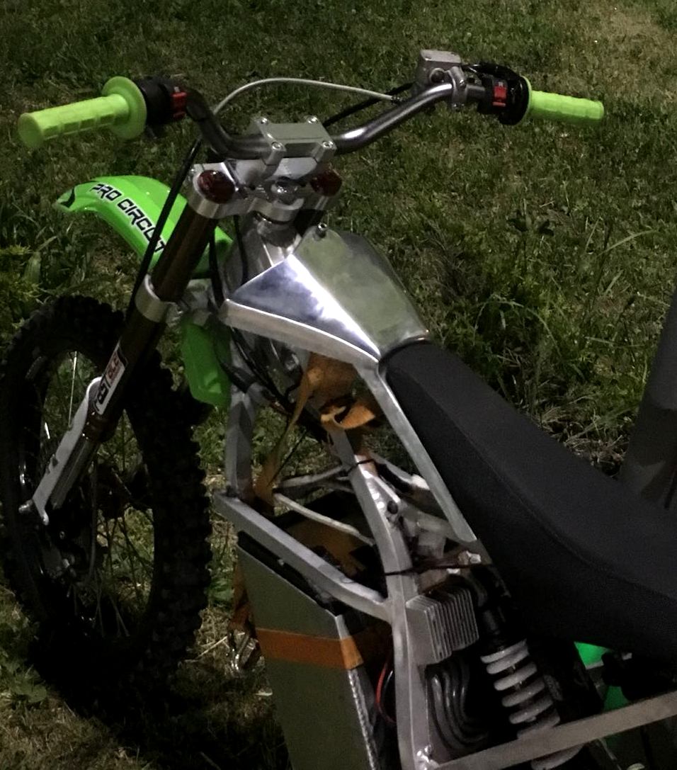

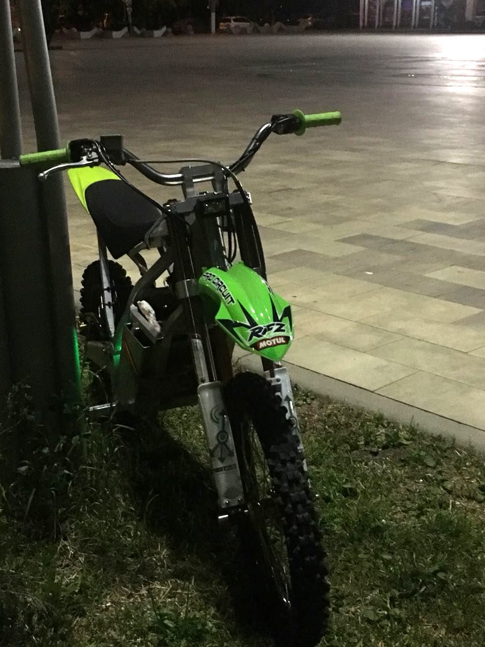

в общем осталось пластик сделать
испытали чуть, ну что сказать, мощность какаято вобще не реальная, просто ..., говоря по русски.
пока только на 50% тока тестировали
боюсь чета 100 %делать, чуть неверное движение ручкой и кирдык)))
скоро Аалександр Лужин приедет тестить, ему открутим.
первое видео, осторожно, много мата.
https://cloud.mail.ru/stock/5XZRLaPLBCf1BSzreyNUMcWJ
колеса решили 19/16
внешний вид с ними максимально гармоничный.
тут многие начали сравнивать с сурроном)))
я надеюсь никому не надо обьяснять, что суррон сосет по всем статьям, а по некоторым в 2 раза?
по дизайну особенно имхо, да и весовые категории чуть разные
