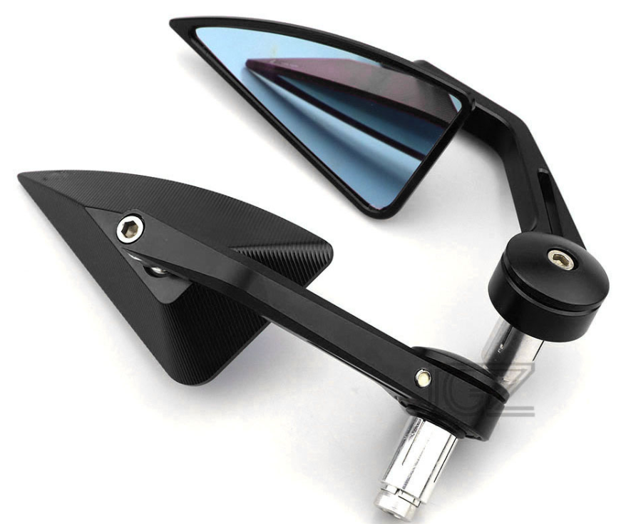

Как только первый раз сел на него, сразу ощутил нехватку зеркал (привычка за 24 года водительского стажа) и стал искать то, что меня устроит.
Ничего путевого в нашем городе я к сожалению не нашел, пришлось порыться на Али, в итоге нашел прекрасный на мой взгляд экземпляр: https://ru.aliexpress.com/item/Hafny-MTB/32837754058.html?spm=a2g0s.9042311.0.0.nZZtNK
К сожалению, данные пластиковые зеркала не выдержали падения, сломались у основания..
Пришлось искать другие и я нашел! Отличный вариант, полностью алюминиевые: https://ru.aliexpress.com/item/32929336768.html?spm=a2g0s.9042311.0.0.274233edr5fEEN

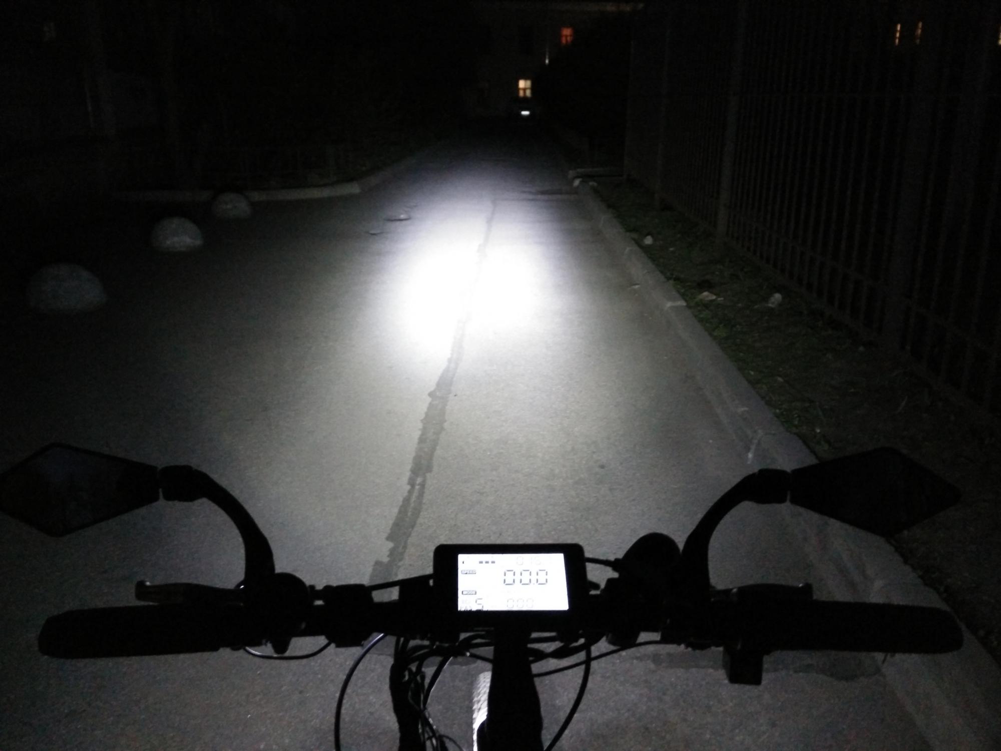

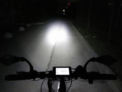

Вдобавок, катаясь когда стемнело, появилось стойкое чувство что я незаметен на дороге для встречных машин -
желающих повернуть налево или развернуться либо для выезжающих с прилегающей территории..
И в этом нет ничего странного, родная фара хоть и светит вполне не плохо, но она так устроена, что со стороны ее практически не видно.
Нарыл на Али комплект пары замечательных фар, с выключателем, подходящими под вольтаж моего вела: https://ru.aliexpress.com/item/2PCS-LED-Motorcycle-Headlight-Motorbike-Mirror-Mount-Driving-Headlamp-Spotlight-Assist-Head-Spot-Fog-Lamp-Moto/32808644598.html?spm=a2g0s.9042311.0.0.MN7ig9
Светят фары шикарно, дают прекрасно освещенную поляну и при этом теперь вел отлично виден со стороны!
Сменил фары на Arctic v3.1 - ОГОНЬ!!!

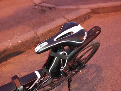

И решил взять на пробу седло, более спортивной формы и более подходящее по дизайну: https://ru.aliexpress.com/item/WEST-BIKING-MTB-Mountain-Bike-Bicycle-Cycling-Silicone-Skidproof-Saddle-Seat-Silica-Gel-Cushion-Seat-VD/2024965123.html?spm=a2g0s.9042311.0.0.MN7ig9
Сумка и седло пока в пути, жду когда приедут))
Седло получил, отписал о нем тут: https://electrotransport.ru/index.php?msg=1339757

Цитата: AUDIMEN от 09 Май 2018 в 21:20И решил взять на пробу седло, более спортивной формы и более подходящее по дизайну
Час назад получил таки седло, установил.. смотрится шикарно, прям расцветка и рисунок как будто спецом для этого вела делали..
Ща поеду тестить, как оно для задницы.. :-D Позже выложу фото и отпишу о ощущениях...
AUDIMEN
Ну вот, покатался, потестил седло: https://ru.aliexpress.com/item/WEST-BIKING-MTB-Mountain-Bike-Bicycle-Cycling-Silicone-Skidproof-Saddle-Seat-Silica-Gel-Cushion-Seat-VD/2024965123.html?spm=a2g0s.9042311.0.0.MN7ig9
Ощущения не плохие, каких-либо неудобств в сравнении с родным не испытываю! Ну а смотрится оно гораздо лучше :dance:

Цитата: AUDIMEN от 09 Май 2018 в 21:20Нарыл на Али комплект пары замечательных фар, с выключателем, подходящими под вольтаж моего вела:
Привет, а куда их подключать расскажи пожалуйста.
AUDIMEN
Цитата: ThousandDevils от 12 Май 2018 в 03:20куда их подключать
Привет.
Я особо не гадал, впаял их через предохранитель к питанию родной фары))

spb-e
Цитата: AUDIMEN от 12 Май 2018 в 07:55через предохранитель к питанию родной фары))
Э это может и зря. Там мосфетик дохленький в пультике стоит который включение ентой фары коммутирует.  Поэтому это риск его спалить.
И самое неприятное что мосфет может греться и вывести пульт из строя.
9II-I82-78-78
AUDIMEN
Цитата: spb-e от 12 Май 2018 в 08:14дохленький в пультике стоит
Ну, допфары у меня включаются своим выключателем, они лишь запитаны от питания основной.
Цитата: spb-e от 12 Май 2018 в 08:14И самое неприятное что мосфет может греться и вывести пульт из строя.
Поживем, увидим)) Сдохнет, тады бум думать чонить))
Ну а вообще, фары хоть и прилично светят, но напрягало сечение их проводов.. уж больно проводка тонюсенькая.
Хотя, несколько дней покатух и постоянный контроль, нагрева сей проводки не выявил...
spb-e
Цитата: AUDIMEN от 12 Май 2018 в 08:19нагрева сей проводки не выявил...
Нужно  за нагревом пультика следить!
9II-I82-78-78
AUDIMEN
Цитата: spb-e от 12 Май 2018 в 08:27Нужно  за нагревом пультика следить!
Ок, понаблюдаю...
TULSUNDUR
Цитата: ThousandDevils от 12 Май 2018 в 03:20а куда их подключать расскажи пожалуйста.
Цитата: AUDIMEN от 12 Май 2018 в 07:55Я особо не гадал, впаял их через предохранитель к питанию родной фары))
самое главное - не допускать таких ошибок и не параллелиться к стоковой фаре - сгорит дисплей.
из фары выходят ДВА провода - плюс и минус. подключать к выходу из аккумулятора согласно полюсам.
и на одном из проводов поставить размыкатель/выключатель.
AUDIMEN
Цитата: TULSUNDUR от 13 Май 2018 в 13:08сгорит дисплей
Катаю уже неделю, часа по два и более, пока ничего не греется и не горит..
Хотя, быть может руки дойдут и кину проводку от аккума! Ну а вообще, время покажет. ;)
