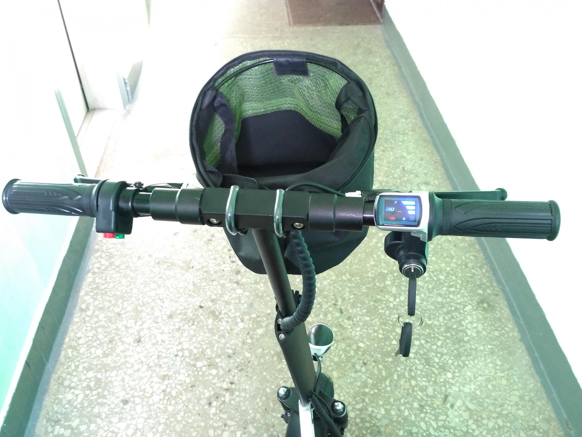

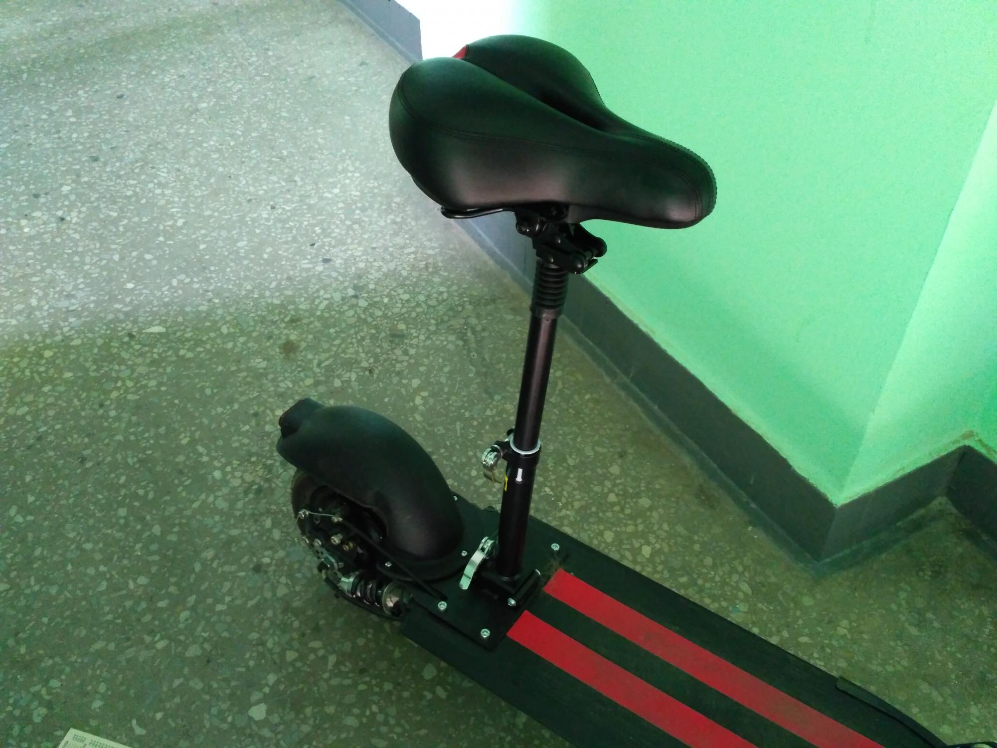

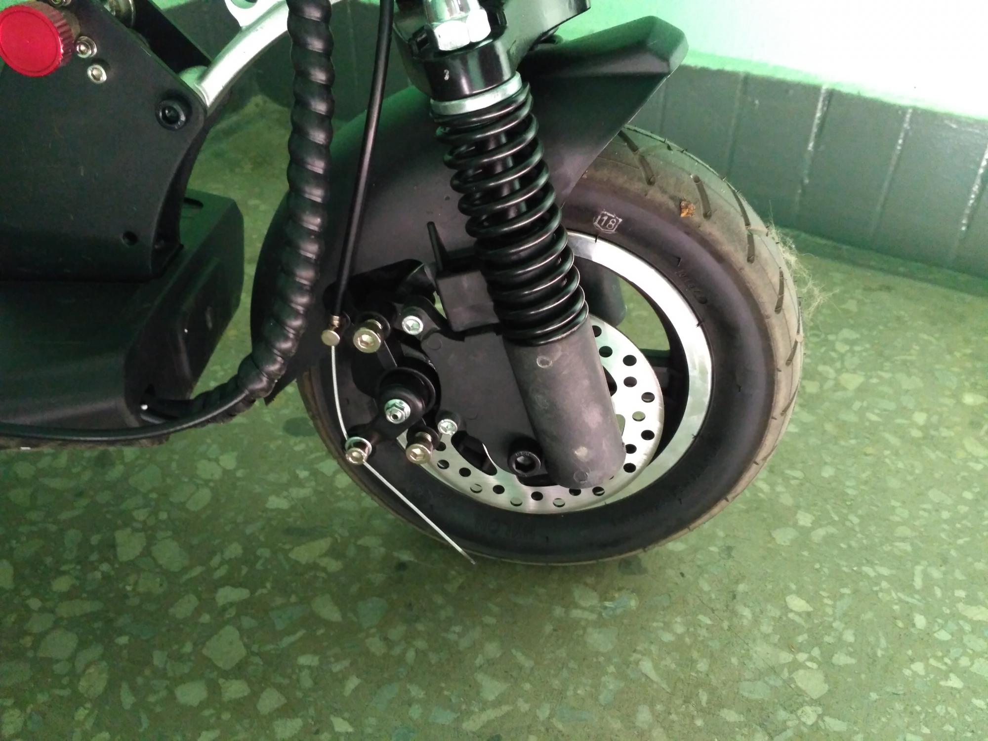

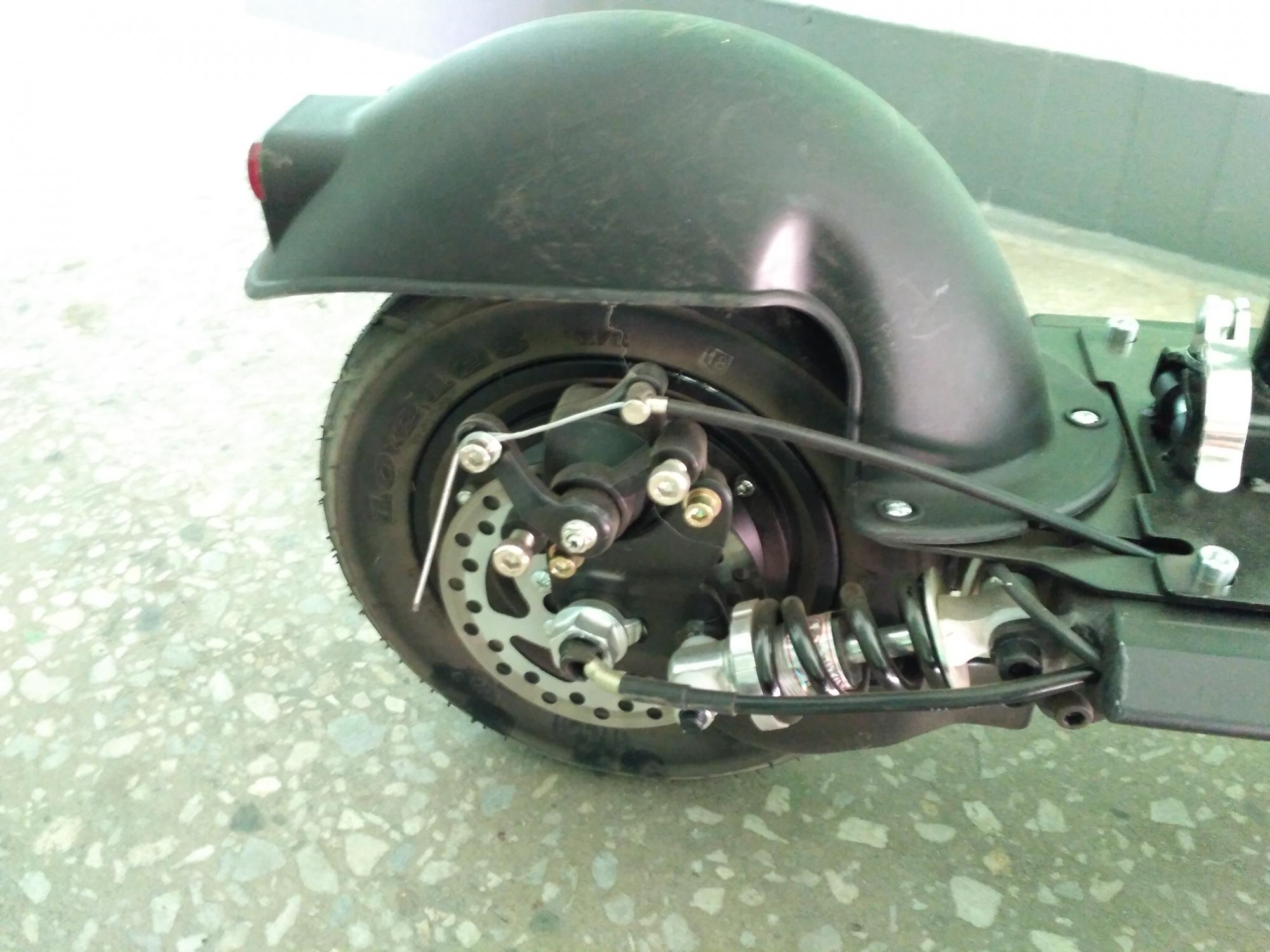

Вчера приобрёл сие изделие за 24500 руб.
Из плюсов:
Складной самокат при складных ручках руля, мягкое удобное сидение, широкая подножка, двухподвес,  съёмное ведро-сумка, двойной очень эффективный дисковый тормоз, 10-ти дюймовые скутерные колёса. Удивил неплохой набор инструментов – 4 шестигранника всех необходимых размеров, крестово/плоская отвёртка, два рожковых ключа – 13/15 и 8/10. Качество естественно никакое, но лучше, чем ничего, на какое-то время сгодится. Ксяоми и такого убожества не предложил.
Засады:
36 вольт, слабый мотор, реальный вес 20,3 (!) а не заявленные 16 кг. Инструкция только на китайском и почему-то от E-SCOOTER, который видимо и послужил донором для этого изделия.
Причём, продаван указал на сайте техданные именно от KUAIKE, но на самом самокате НИКАКОГО названия не нанесено – классический «нонейм». Налицо бесцеремонный обман, ну да ладно, «очи зналы, кого купувалы»...

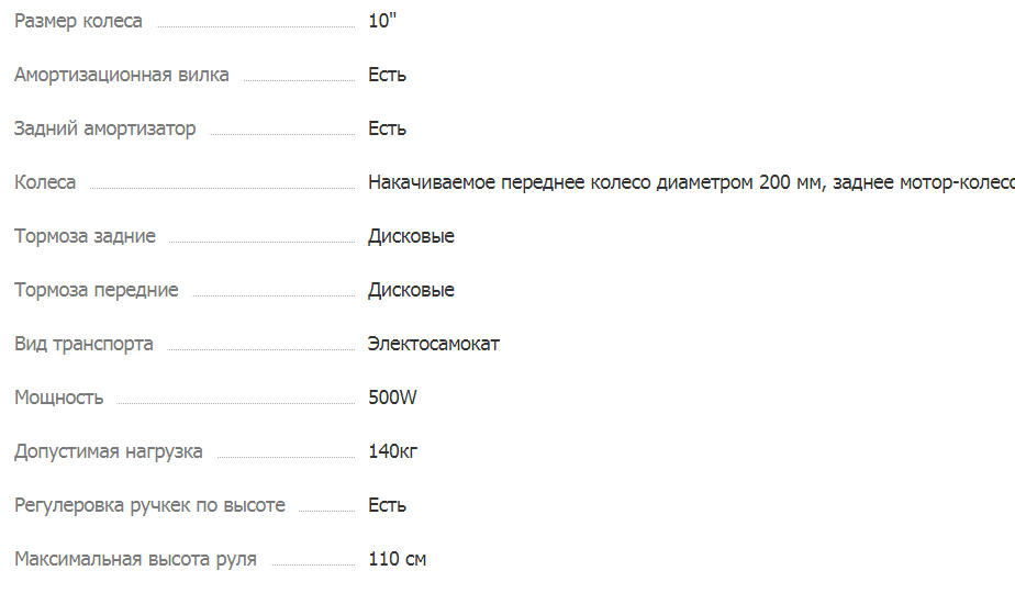

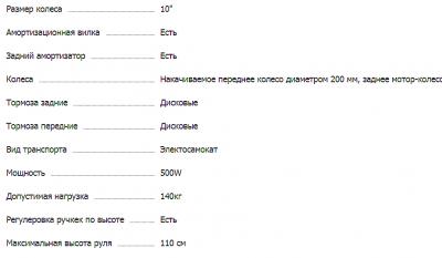

ТТХ настоящего KUAIKE на сайте продавца этой копии
Болтающийся руль – плата за преимущество складных ручек, попытаюсь убрать полиморфным капролактоном. Этот пластик в белых гранулах, если кто не знает, становится прозрачным и пластичным в горячей воде или под феном, и после охлаждения превращается снова в твердый матово-белый. Он выручал меня не раз при изготовлении различных специфических шайб и  прокладок. Судя по всему пригодится и здесь – кое-где и постукивает, и поскрипывает.
Судя по времени зарядки доехал на самокате из магазина до дома на «последних каплях» электричества, хотя дисплей показывал три полоски из четырёх. Возможно этим объясняется более чем скромные ходовые показатели. На достаточно крутую горку по дороге не смог подняться вообще, хотя Ксяоми затаскивал меня почти до середины, и лишь потом требовалась помощь ноги. После зарядки в 4 с большим гаком часа (при обещанных 4) картинка на дисплее НЕ ИЗМЕНИЛАСЬ. Скорее всего, имеется какая-то неисправность. Газ – мотоциклетный, жаль, курок мне нравится больше. Возможно позже поменяю.

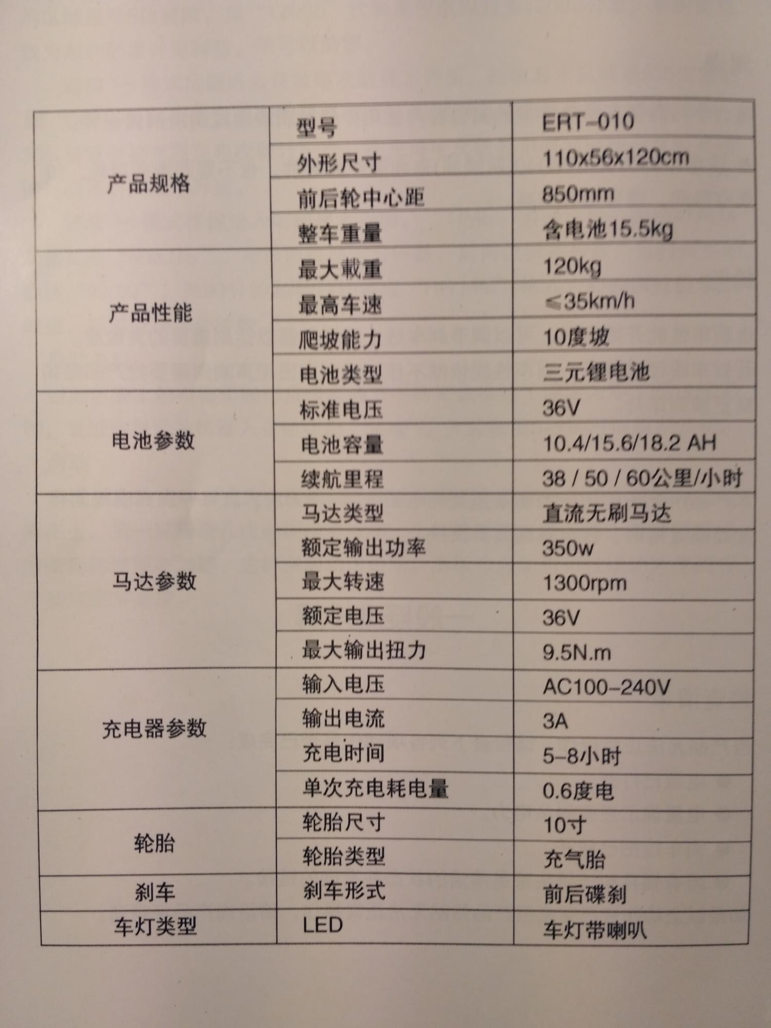

техинформация из инструкции, худо-бедно кое что можно понять
сам аппарат

Полностью заряженный и со снятым сидением (вес стал 18.8 кг.) в режиме "полный газ" самокат проехал  чуть более 11 км. Правда мой вес 98 кг. При достаточно комфортной езде (всё же подвеска и большие колёса с давлением 1,8А) показал при этом весьма скромные характеристики -  максимальная скорость около 15-17 км/ч, очень вялый разгон и неспособность затащить даже в небольшую горку, типа отдельных пандусов для колясок в подземных переходах. Крайне неинформативный датчик уровня зарядки с непонятным алгоритмом работы, кривой диск тормоза на заднем колесе регулировке не поддаётся, изредка стучит на пробое подвеска спереди (можно регульнуть) и скрипит во втулках сзади ( смазал). Руль довольно ощутимо, но не критично  люфтит в соединениях. Сначала это раздражало, потом привык. Гораздо больше достаёт мотоциклетный газ - курок намного удобнее.

[user]ЮрЮрыч[/user], заявленные зарактеристики продавцом 50 км/ч, по факту -15-17 км/ч. что то совсем слабенько. это по ровной поверхности? может вы скорости не переключали? у меня на kugoo s2 три скорости. 1-до 21 км/ч, 2-до 25 км/ч 3-33-39 км/ч.

и да, у вас 3 скорости.
добавлено:
про скорости это на других бортовых компьютерах, тут вроде не видно кнопок.

Пожалуйста поясните :bn:.Там не только компа нет но и кнопок никаких.
inwin
[user]Mhtrhuk[/user], да, действительно, в этой модели не вижу кнопок, слева от экрана это не большая кнопка?
Mhtrhuk
На двигателе скромненько выгравировали 500W.
Гонял только на холостых- не греется совсем, но визуально моща не впечатлила :bw:. Надо посмотреть что внутри.

Цитата: inwin от 18 Май 2018 в 15:55слева от экрана это не большая кнопка?
не-е. нет кнопок. я подумал что там ваще декоратив с одним диодом :ireful:,но коллега выше сказал вроде индикует :eek: что-то.

на холостых оборотах сколько экранчик показывает?
Mhtrhuk
#12
Цитата: inwin от 18 Май 2018 в 16:14на холостых оборотах сколько экранчик показывает?
Там только про заряд полоски и то после 2 часов работы ничего не изменилось. обороты упали и я зарядил до отключения зарядника,но полоска так и не прибавилась .фигня короче, не о чем дисплей.
inwin
[user]Mhtrhuk[/user], странно, как же тогда автор темы определил что скорость была 17-19 км/ч?

страницу с данными уже выложил, остальное фигня по сборке-разборке и только китайский язык
