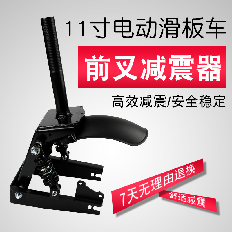

MoRoman
Цитата: zaxis56 от 08 Нояб. 2018 в 18:14
Здравствуйте. Не расскажите подробнее, чем эта рама (Типа Alligator Electric Scooter) хуже халтена?
А расскажу.... кому не понятно (наверняка всем не понятно :) ) речь идет об этой раме https://electrotransport.ru/index.php?topic=54325.msg1447316#msg1447316
Итак, давайте  по порядку.
вот рама поближе
Смотрим на то, как гусь крепится к деке.
Сравните с Халтеном. Тут гусь полностью в габаритах деки. Знаете почему ? Потому, что стенки деки хлипкие и передняя не сможет держать нагрузку, скорее всего сделана из стали.. но тонкой стали, а внутри деки под гусём стальная вставка для прочности. Так что пространство в деке, всё, что под гусём - не используется...
Теперь узел складывания.
Это увеличеный в размерах узел Куго-Етау-Миник. Основная нагрузка и запирающий механизм - штырь в пазах. При приличном ударе сложится от того, что слижет выемки или лопнет. Дополнительного запирающего элемента как на Халтене или Фантоме НЕТУ.
Задняя подвеска по геометрии никакая плюс убогие аммо на 100мм (пневму уже хрен воткнешь) плюс опора верхнего уха в воздухе... клёво для тяжелого самоката! ;)
Передний стакан и рулевая колонка.
Конструкция адская, как на AQIHO, называется - попробуй разобрать меня дружок. Это вам не классически велошток на 1 1/8 на резьбе... резьбы конечно устарели, но практично до безобразия.....
Передняя вилка.
Гнутый листовой металл. Китайского качества. Без какх либо подшипников и т.п.
вот вилка поближе
ОСОБОЕ внимание на корону.
Лист металла, к которому приварен шток. КРУТО! ... точнее - ДЕРЬМО! Но я не мешаю покупать, я же не истина в последней инстанции...
Жесткость нижних рычагов на изгиб тоже у меня вызывает сомнения...
Пожалуй пока на этом остановлюсь....
PS Я не профи, я лишь рассказываю то, что вижу, решение за вами, вполне возможно, что я ошибаюсь... дай бог, чтобы это было именно так...
Александр Волк
[user]MoRoman[/user], Ром, привет! Всё правильно и по делу. Абсолютно согласен по механизму складывания - полное г____но. Передняя вилка вызывает большие сомнения по качеству изготовления и прочности...

Максим msob
[user]MoRoman[/user],  Вот теперь полностью адекватный ответ, в отличии от предыдущих сообщений, на просьбу пояснить своё мнение как профи об этом виде самоката ))) К тому же всем форумчанам это будет полезно знать.
Спасибо большое за  подробную информацию,  достойную профессионала, жму руку.

Цитата: MoRoman от 08 Нояб. 2018 в 19:06Гнутый листовой металл. Китайского качества. Без каких либо подшипников и т.п.
Ром, там вообще никто не учитывает такую науку, как сопромат. Понятие скручивания при угловых нагрузках для них неведомо...
А вообще даже интересно посмотреть, что будет происходить с этой вилкой при поворотах на скорости ну хотя бы 40 км/ч....
Хотя тут и особо к гадалке ходить не надо. метал там 5 мм толщиной, гнутый в уголок для придания хоть какой то жёсткости. На наших аппаратах задняя вилка сделана абсолютно так же, из такого же металла....лично у меня, под весом 100, при поворотах, зачастую тормозной диск начинает цеплять колодки....но это задняя подвеска...а вот что будет на скорости при аналогичном изменении геометрии в передней, управляющей вилке - даже представлять не хочу...
