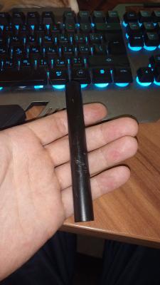

Цитата: Александр61 от 29 Дек. 2018 в 20:01А распорную трубку на родной оси между амортами не пойдет?
Честно говоря, не понял о какой распорной трубке вы говорите :bw:
Если Вы имеете ввиду вот эту трубку:
То, понятия не имею для чего она нужна :bn: Так-как сквозь нее проходит вот такой Имбусовый болт и болтается как КРАН в рукомойнике  ;-D

[user]ZIGmynT[/user], Возможно, чем ось от старых амортов не подходит для новых? Диаметр меньше? А трубка для того чтобы аморты верхними концами не сходились.

У меня к этой трубке провод от МК стяжкой привязан. Можно и такой болт. Здесь же без разницы с какой головкой он будет.
ZIGmynT
[user]Александр61[/user], Ух, поверьте с радостью бы установил старый болт. Но в нем есть недочет, его резьба попадает под амортизатор.
Может плохо видно, но он прям четко ложится на резьбу.
[user]sidoy75[/user], а у меня на эту трубу немного другие планы (cпасибо Роману [user]MoRoman[/user]) ;-)

Ребята, трубка на болте между аммо нужна, иначе втулки из уха аммо могут выползти.
Эта трубка для упора/ручки слишком толстая, нужна не толще 10мм, там места для пальцев не много.

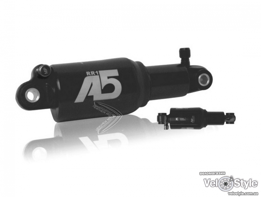

Как ранее писал [user] MaxVS[/user], данные амортизаторы можно найти на Алиэкспрессе и представлены в двух вариантах:
1. Kindshock  A5 RE - однокамерный (без регулировки отскока), но и цена в разы меньше:
Более подробную информацию найдете ТУТ
2. Kindshock  A5 RR1 - двухкамерный (c регулировкой отскока), цена существенно повыше:
