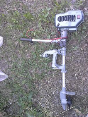

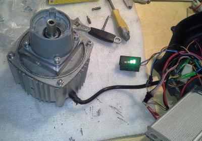

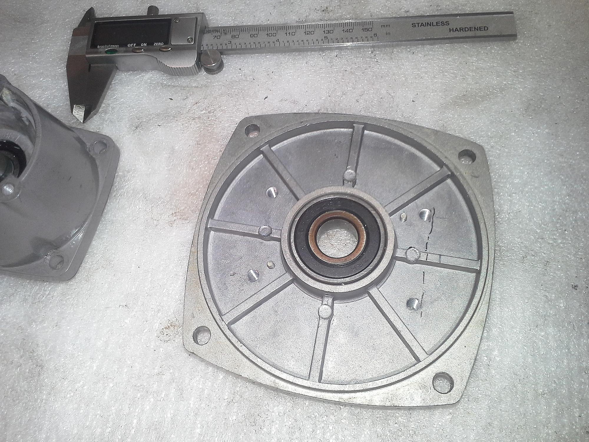

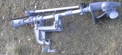

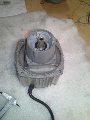

Имеется мотор 48в - Chuanlaoda, с контроллером. макс 700ватт.
Ставлю новый дейдвуд из магаза всеинстр.ру.
Родной дейдвуд пластиковый имеет небольшую жёсткость и к тому же кривоватую (как выяснилось)  муфту соединения с валом.
Хочется полнейшей тишины без вибраций и подзвякиваний на резонансах. Чтоб струбцина из пластика не елозила.
Имеется -
ставим это

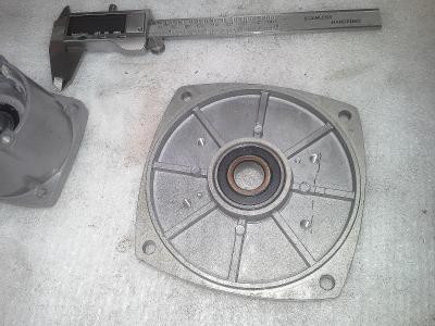

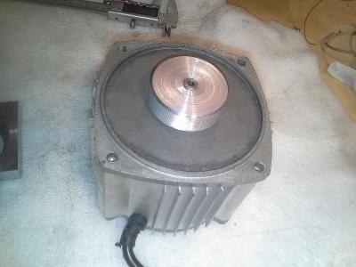

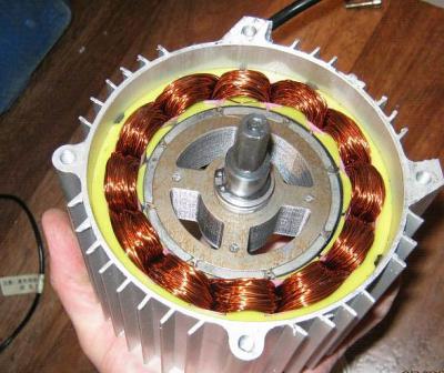

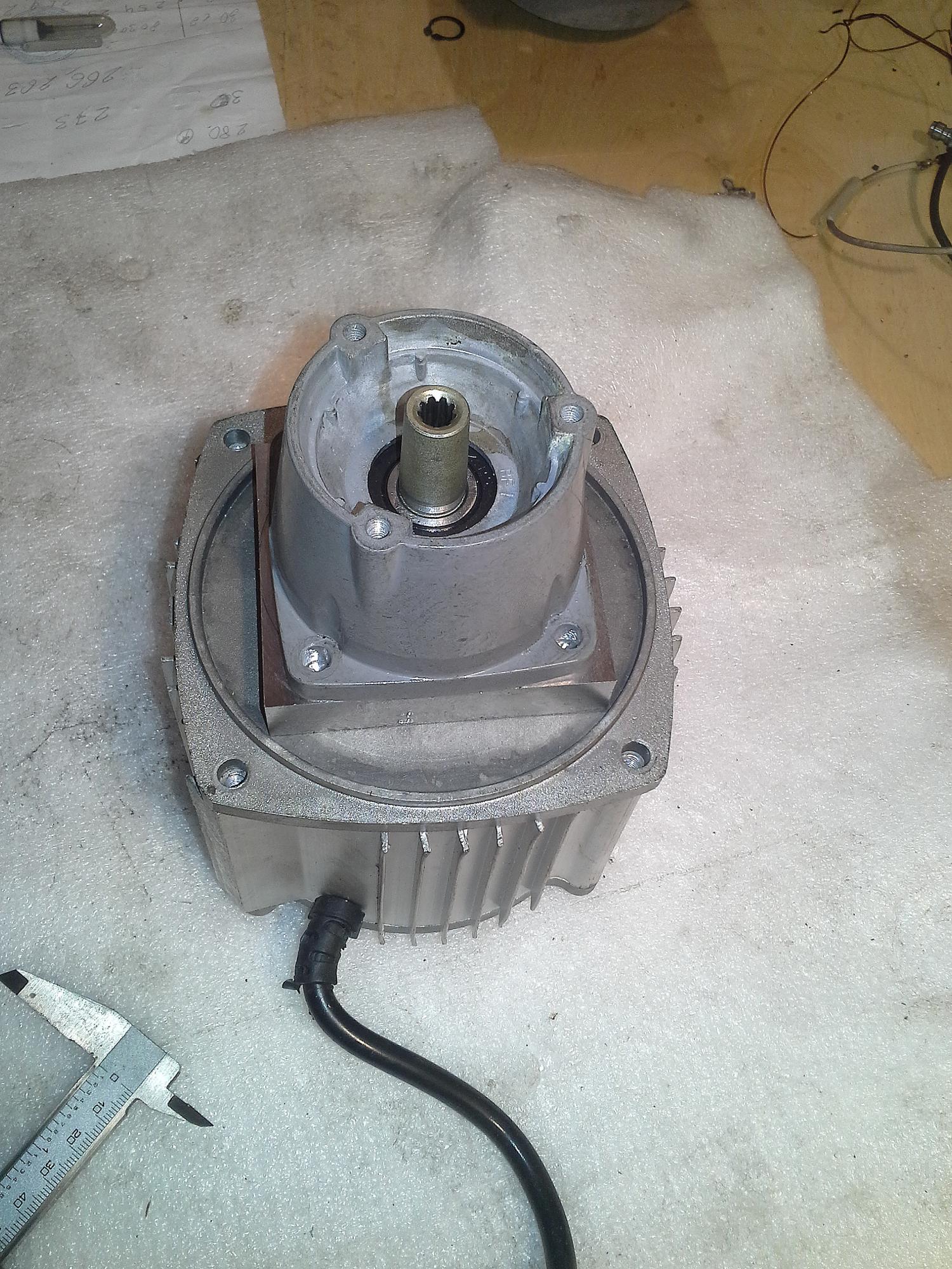

Родная муфта соединяющая вал мотора и вал ноги выполнена в виде втулки с внутренним шестигранником.
К сожалению продолбить соосно шестигранник изготовители не смогли.

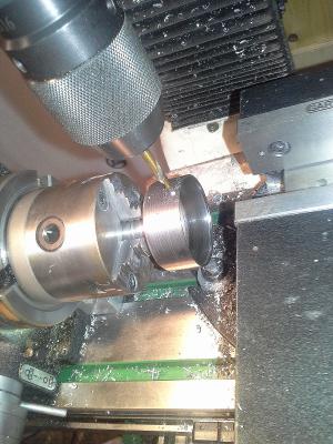

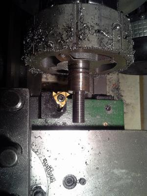

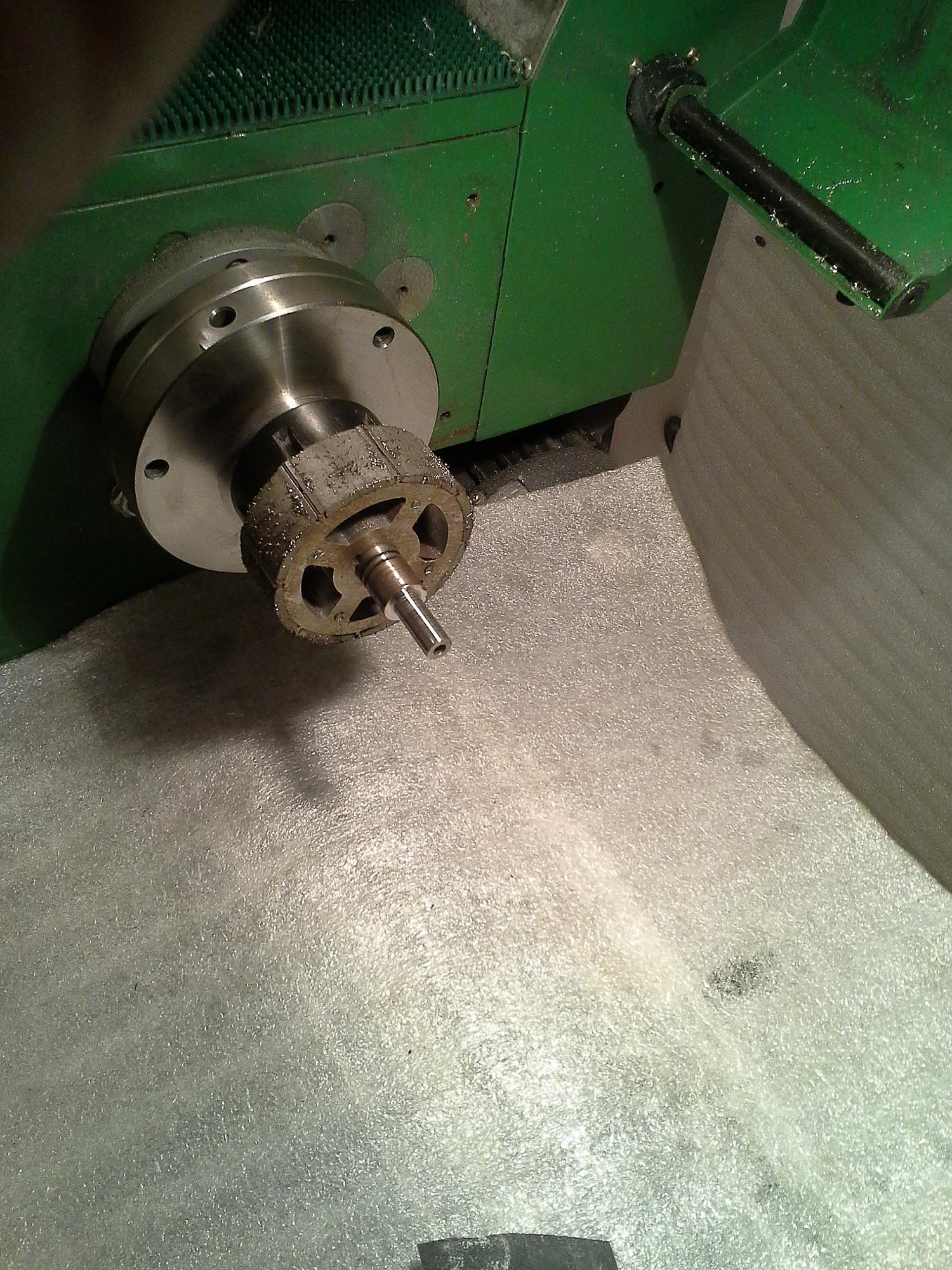

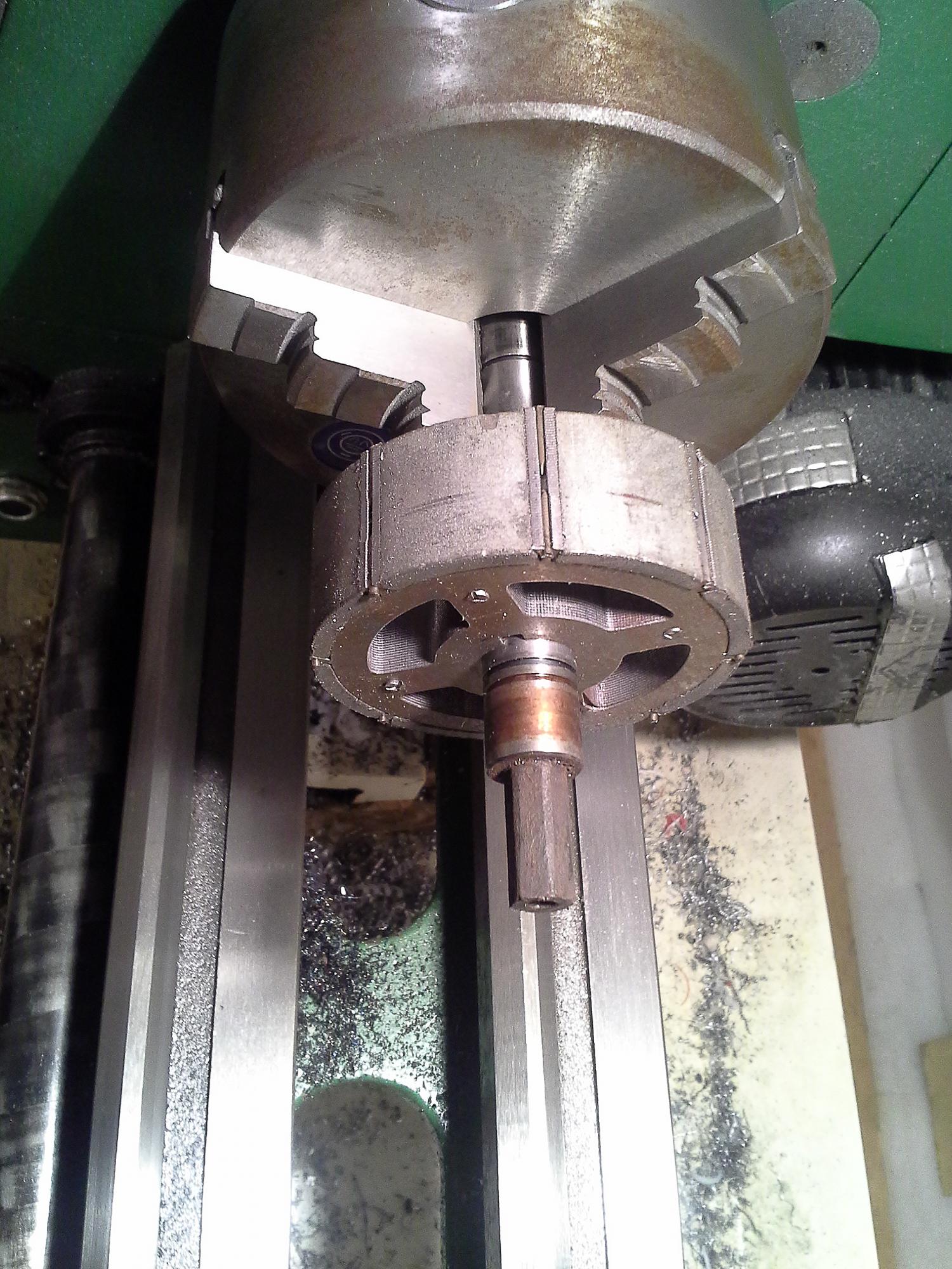

Да и в новокупленной ноге коннектимся к куполу сцепления, посему уходим от шестигранника. Протачиваю вал  в цанговом патроне и нарезаю соосную резьбу резцом.
Сам вал ровный крутится в станке хорошо. Магниты на роторе неодимовые стружку так и тянут к себе. :-)

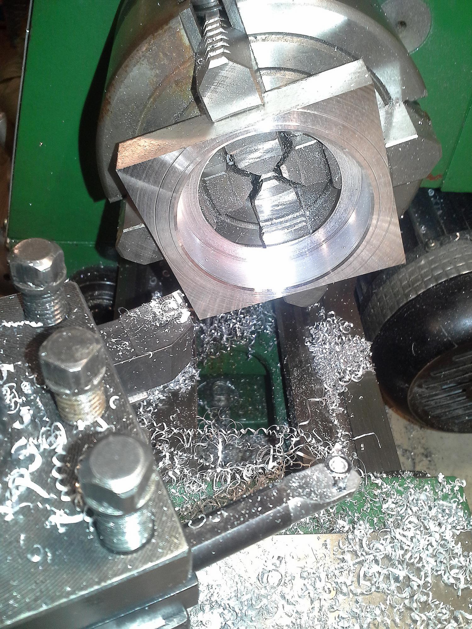

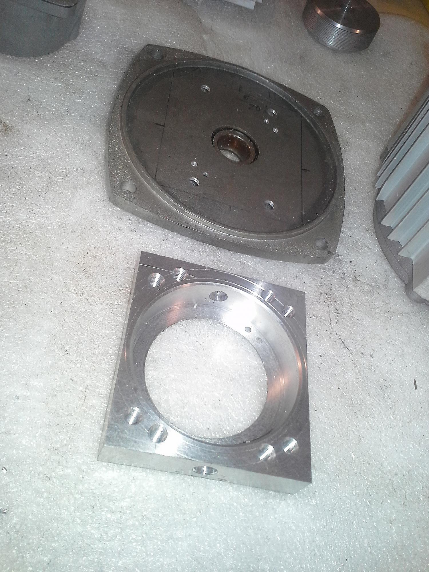

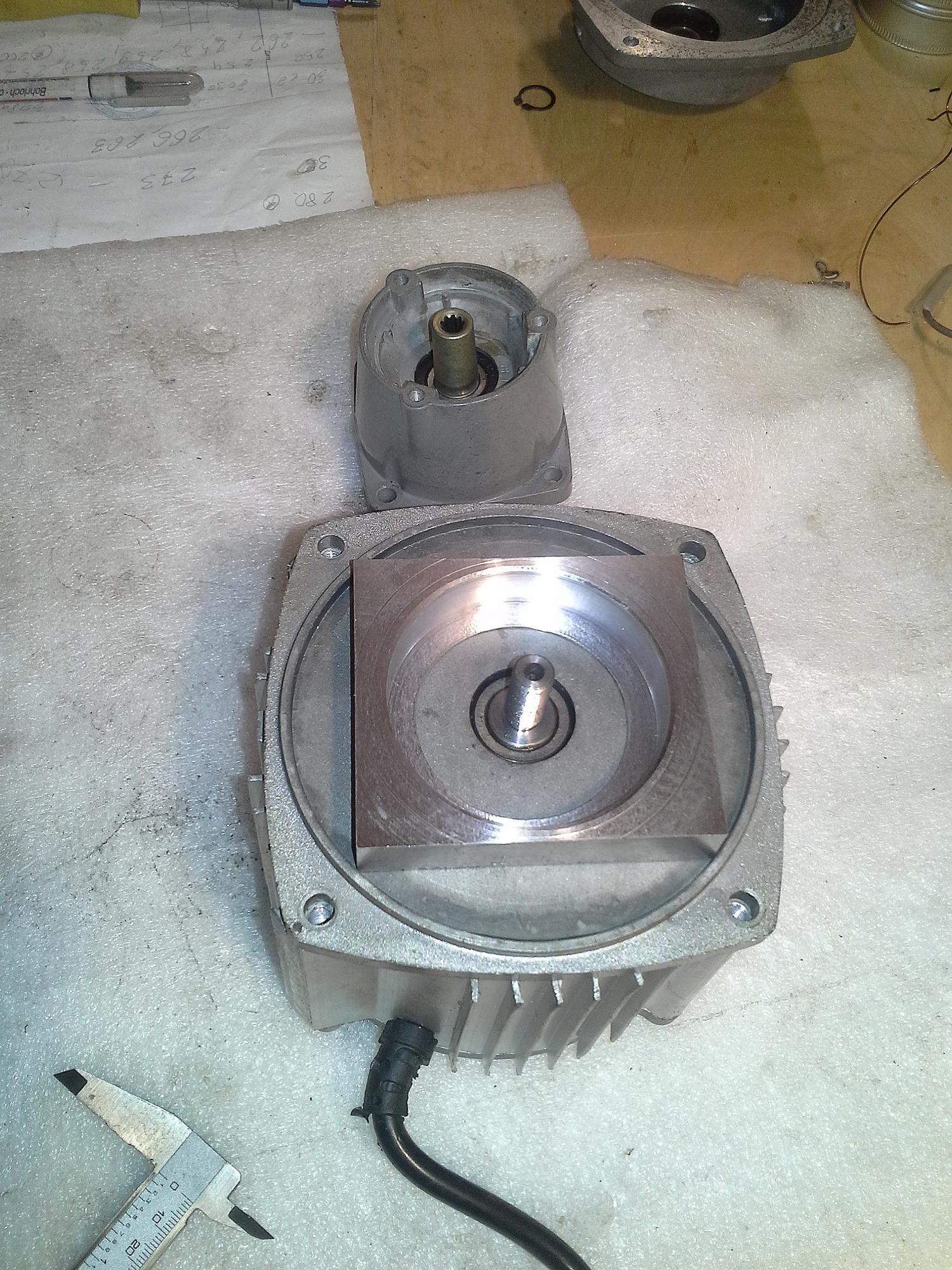

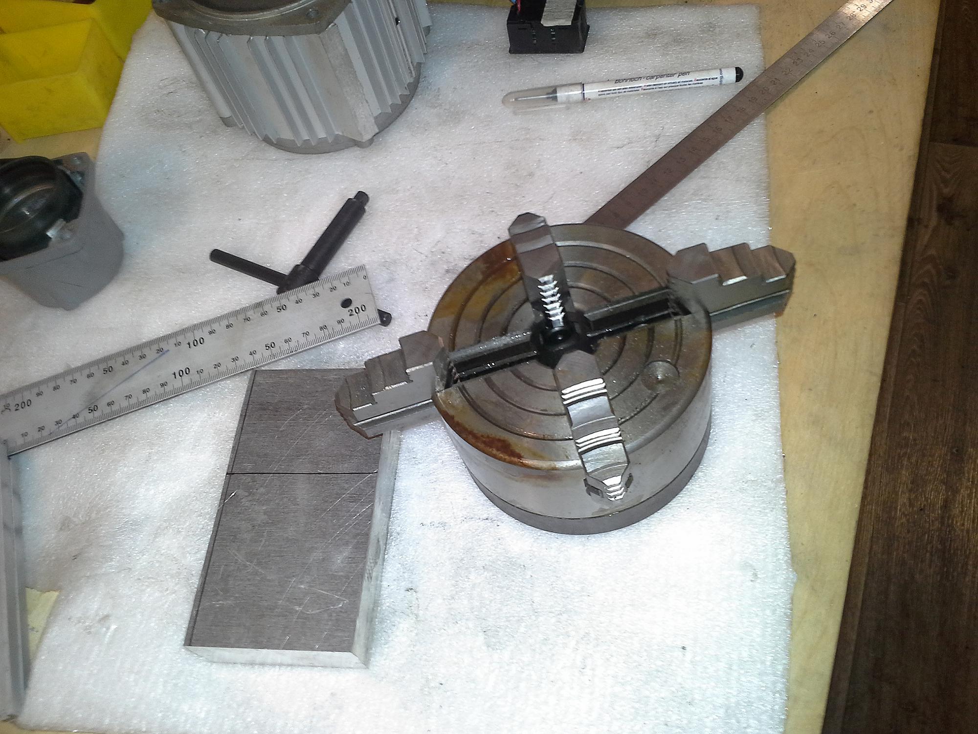

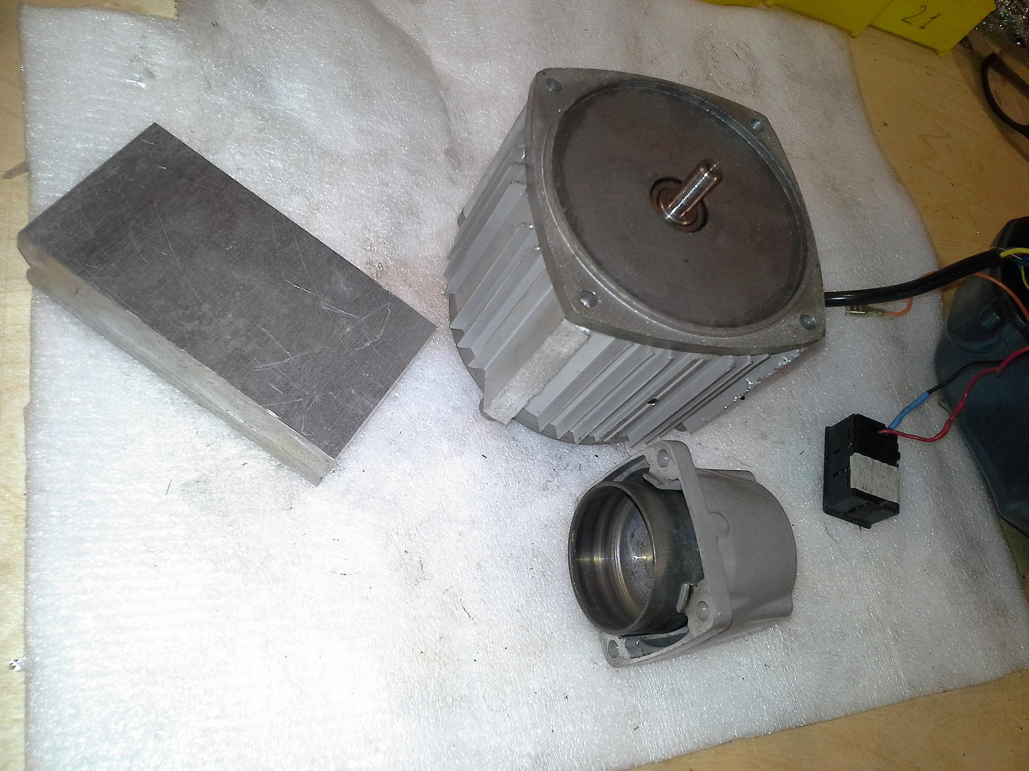

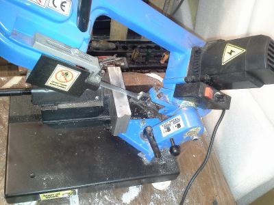

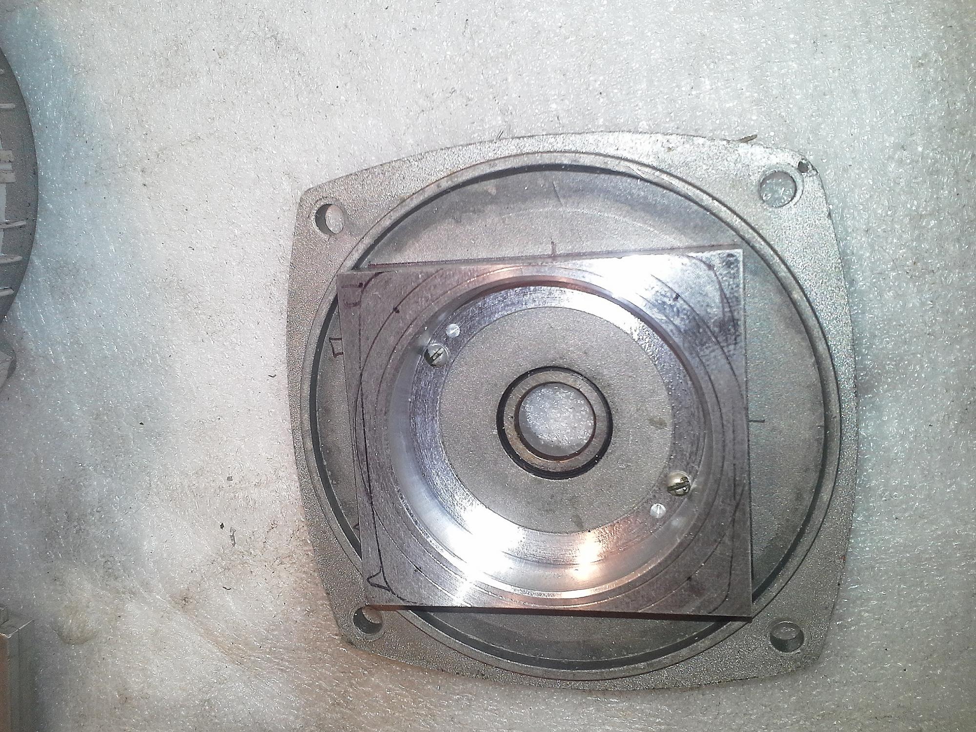

Дальше берем толстый кусок дюраля и начинаем делать переходной фланец.
На фото мотор с хвостом и ответная часть  - купол сцепл в корпусе.
Заготовка кусок плиты 30 мм толщ материал Д16Т.  Был бы АМГ можно было бы приварить в аргоне попробовать, ну АМГ нету под рукой.
Денис Спб

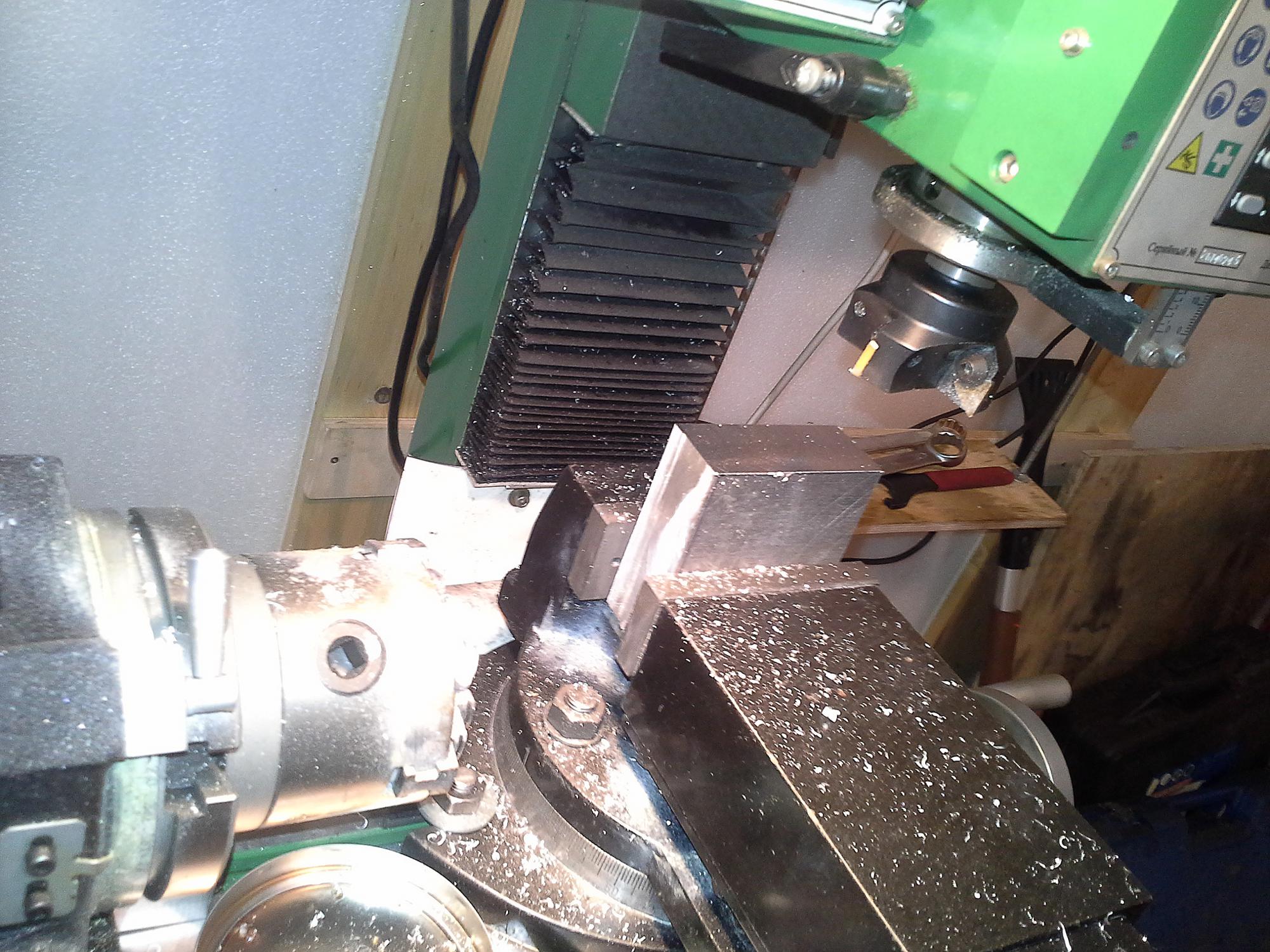

Размечаем плиту и отпиливаем заготовку ленточной  пилой, лобзиком такое пилить ну очень долго-утомительно, хотя тоже можно.
Денис Спб

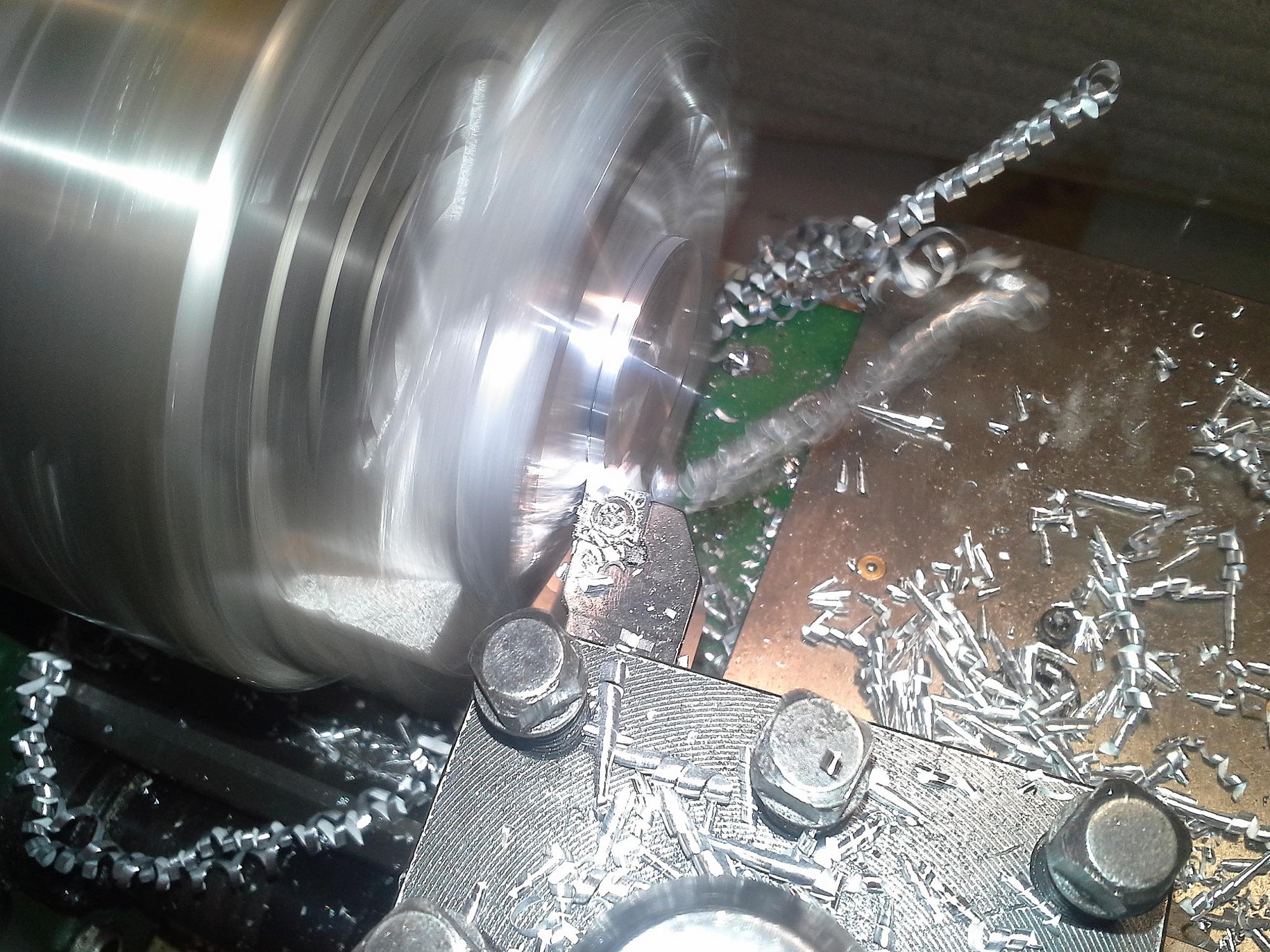

Далее по процессу.

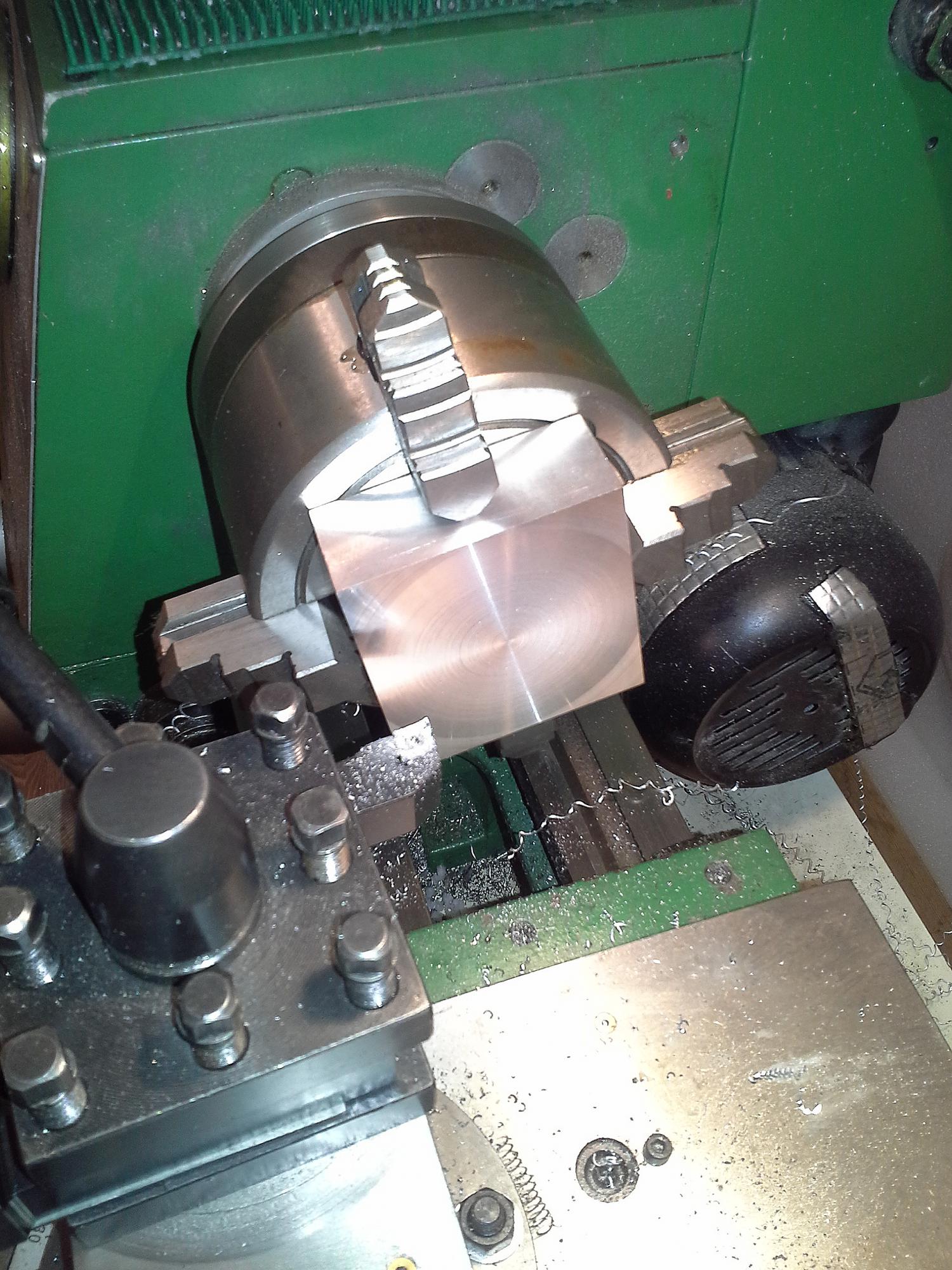

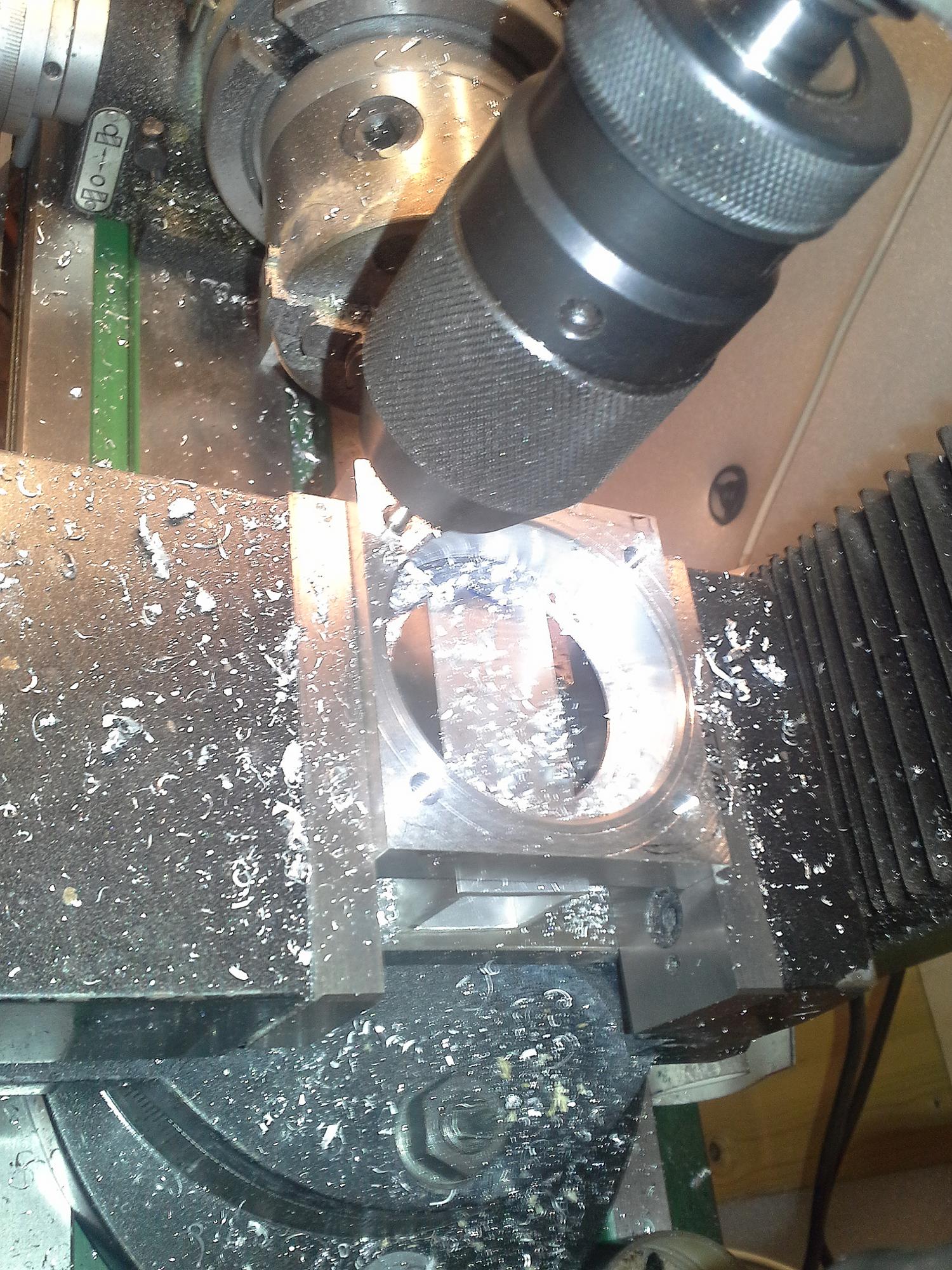

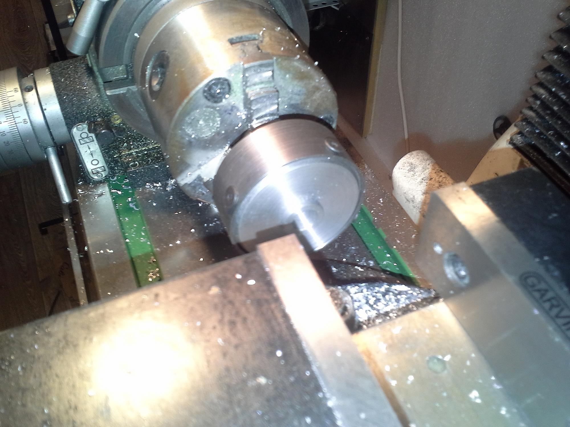

Кусок отпиленной плиты не очень ровный по краям и для того чтобы установить его в токарный станок с 4-х кулачковым патроном я фрезерую плоскости торцевой фрезой, на вертикально-фрезерном станке.
Теперь протачиваю в токарном большие плоскости...снимать 14мм в стружку. А что поделать, плита была только толстая, а кругляков тоже не было больших под рукой.
Денис Спб

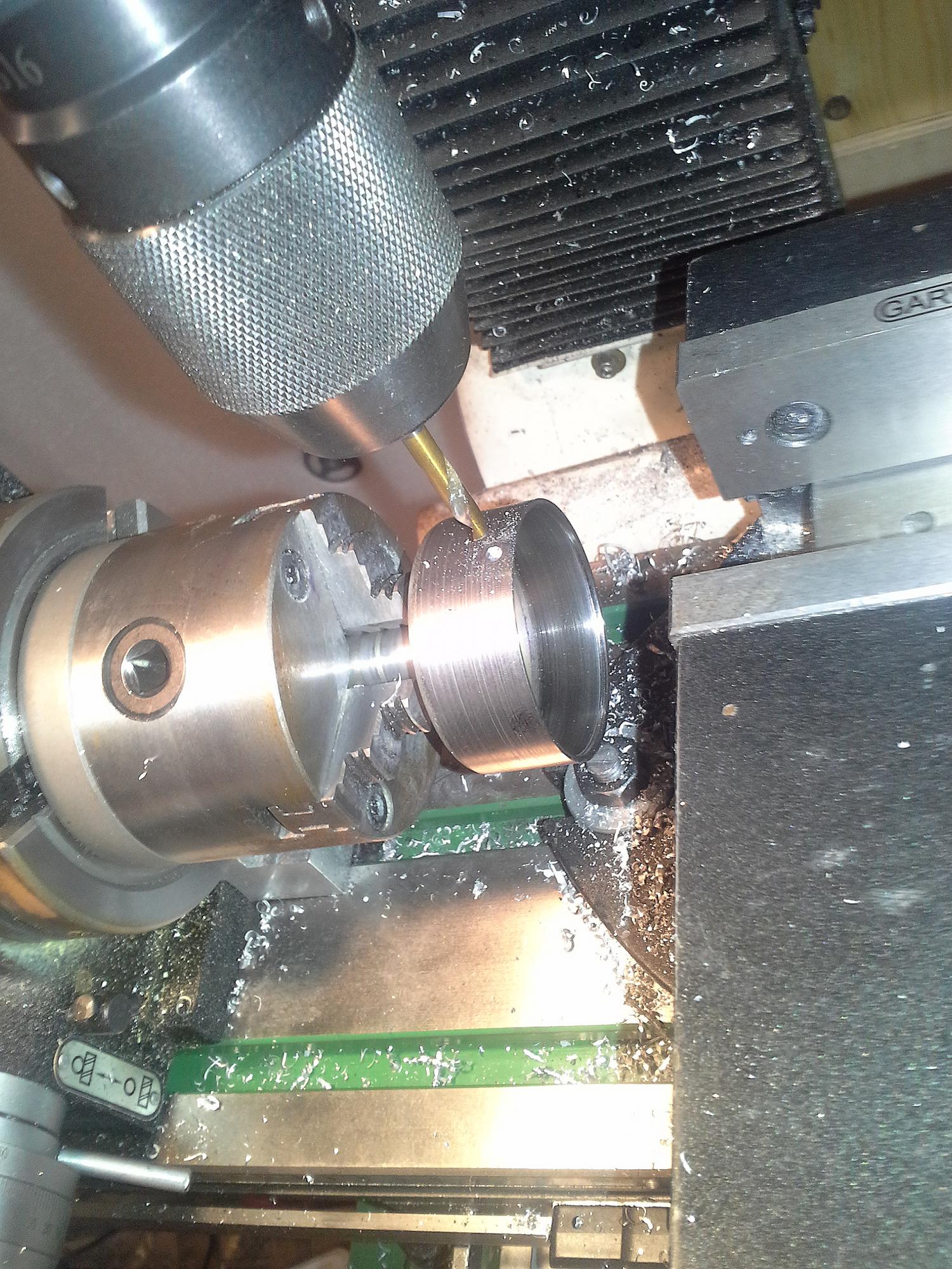

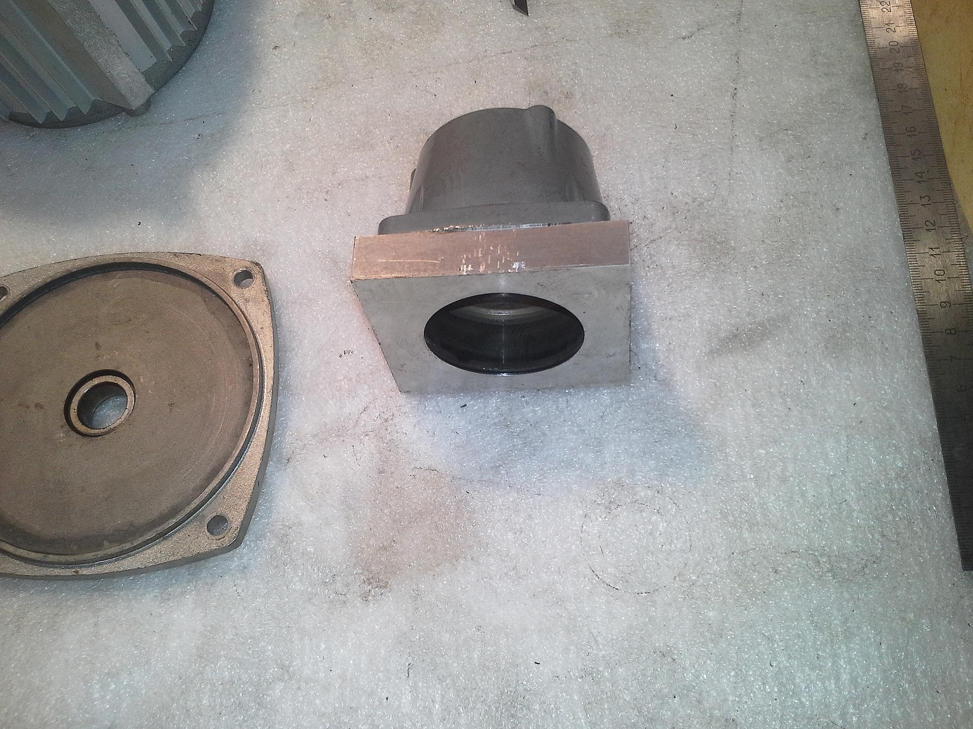

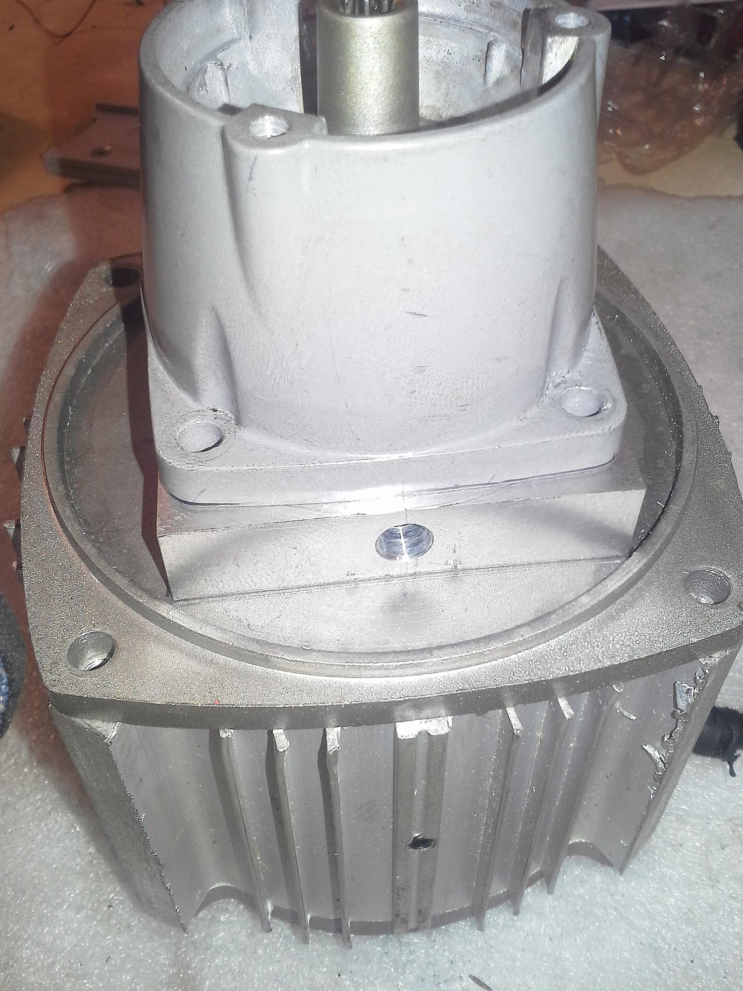

Растачиваем оконце,
примеряем с куполом сцепл
примерка на моторе

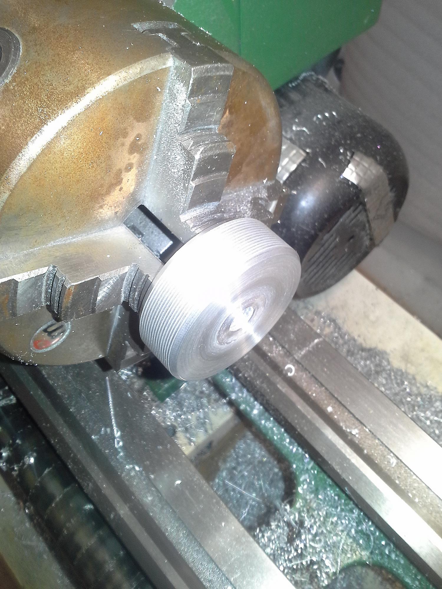

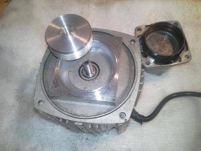

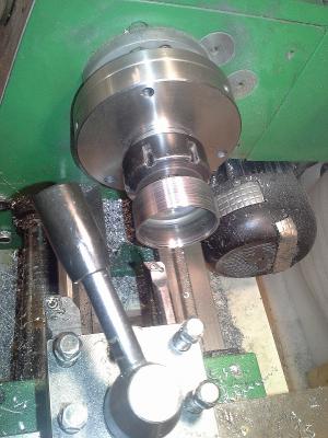

Теперь делаем втулку-вкладыш. Она будет внутри купола сцепл и соединится с валом ротора.
Позиционироваться она будет по торцу и резьбе. Торец на валу ротора и резьбу я сделал ещё в начале, уделив внимание точности,
применив цанговый патрон и всё с одного установа. Чтобы торец вала и ось резьбы были перпендикулярны.
Здесь на втулке-вкладыше аналогично. В добавок наружная поверхность сделана с точностью до соток и входит в купол сцепления втулка плотно. Так плотно что воздух сжимается и играет роль пневмоподушки. Поэтому я сделал резцом на поверхности втулки насечку, дабы облегчить сборку.
Было бы ещё точнее если втулку изготовить сразу на вращающемся валу ротора, предварительно выставив вал по индикатору. :-)
Фото со стороны приливной бобышки -

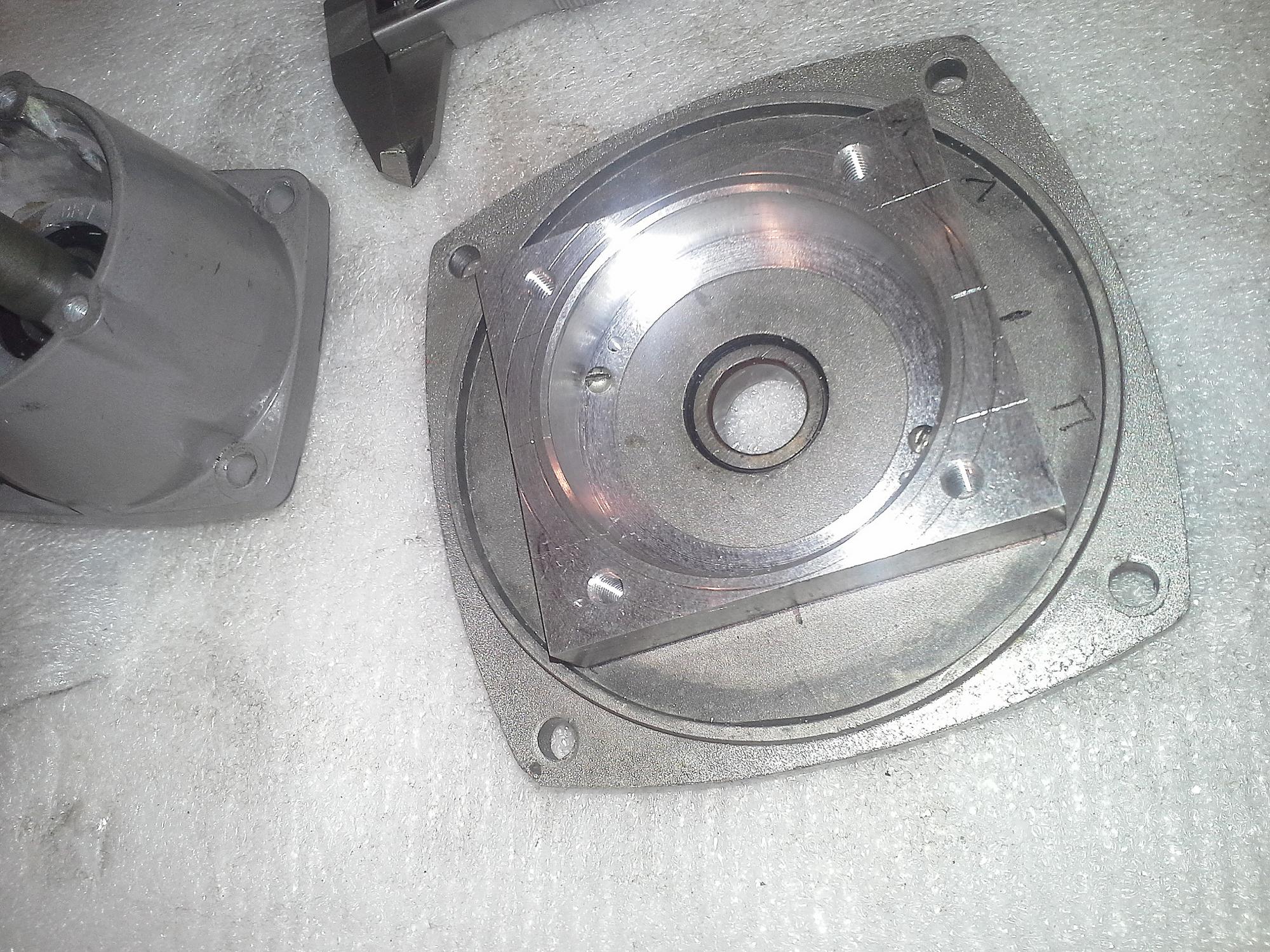

Разметка фланца.
Для удобства я закрутил два винтика, чтобы фланец не елозил по корпусу при дальнейших совместных сверлениях и нарезаниях резьб. Потом винты можно убрать.

я поставил купол сцепления в станок и покрутив его увидел что тот имеет радиальное биение на глаз 1-1,5 мм. Купол покупал новый в эхо центре, для 25-моторов. Не ожидал. Похоже на производстве их просто приваривают - ножку к куполу и вперёд.
Бьёт не бьёт, пофиг.
Я протачиваю его по наружке чтобы убрать бой, относительно поверхности где он садится в свой подшипник.
Внутрянка оказалась ровной, видимо потому притёрлась за день сцеплением когда я гонял этот купол на хонд двс 1лс.
Делаю в цанговом патроне.

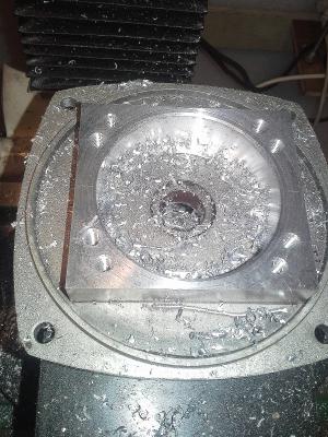

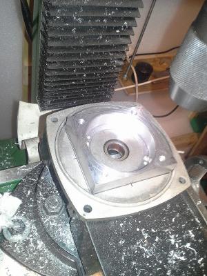

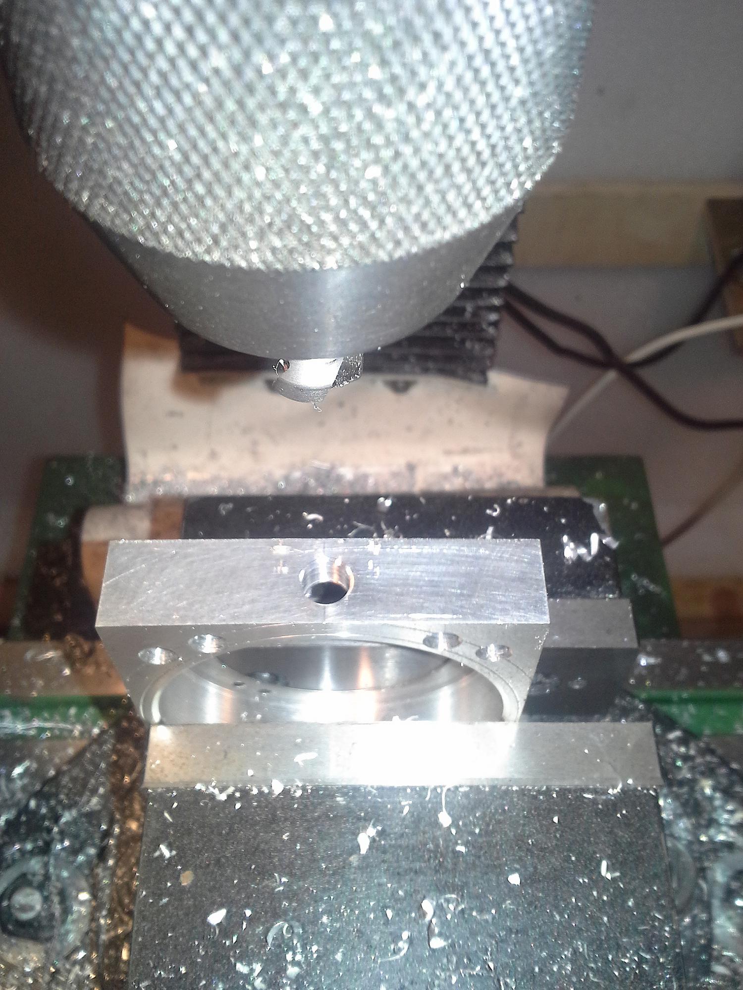

А вот теперь уже сверлим отверстия для крепления корпуса двигателя и фланца. Совместно.
Для этого соединяем их маленькими технологическими винтиками и вместе на станок.
Мне повезло, всё это поместилось в станочные тиски с шлифованными губками.
Вид с внутр-й стороны. Размечался спецом чтоб не попасть в рёбра. Болты будут изнутри М6.
Денис Спб

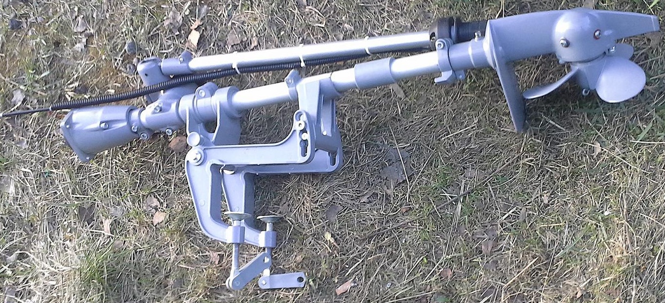

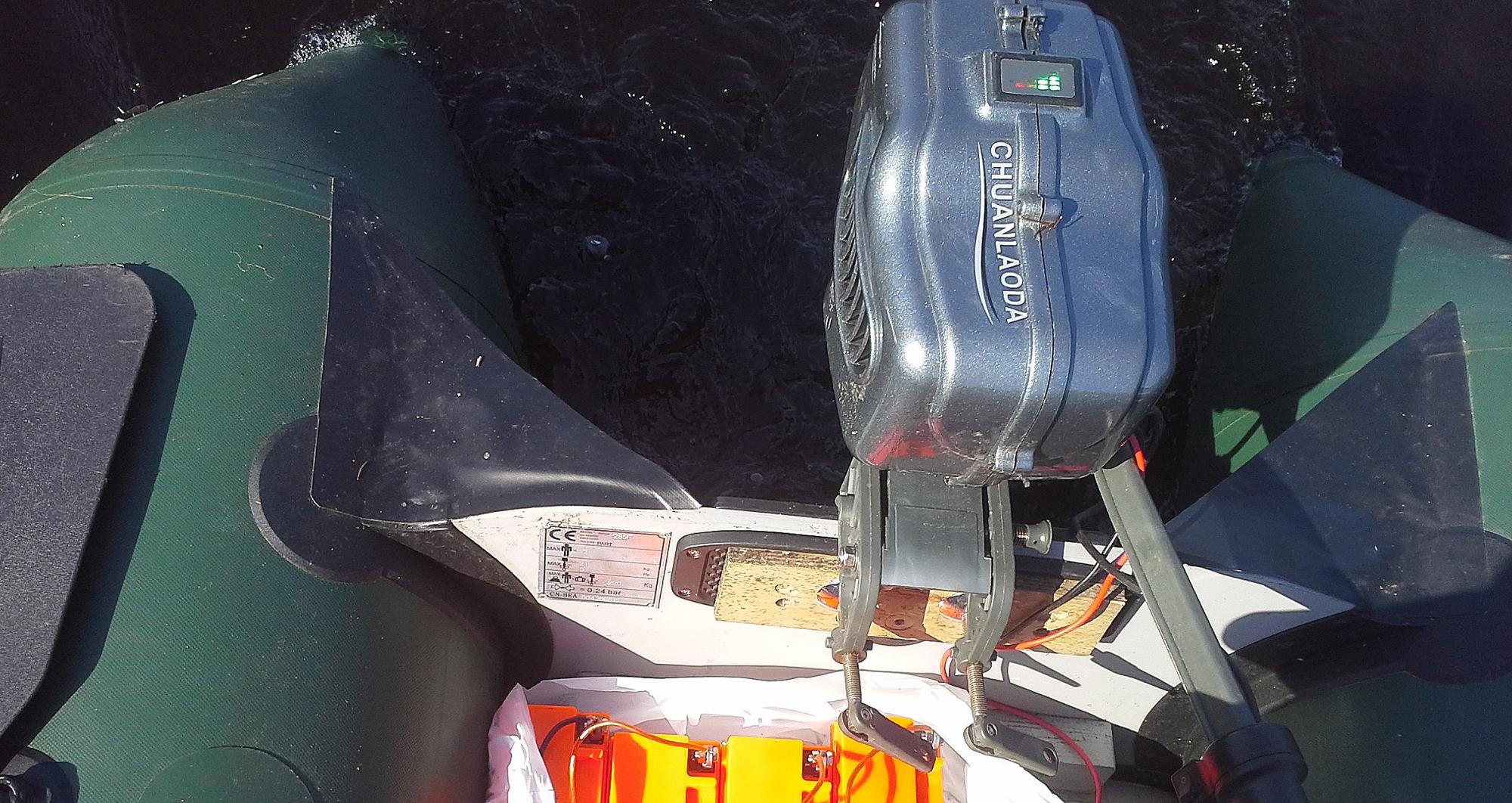

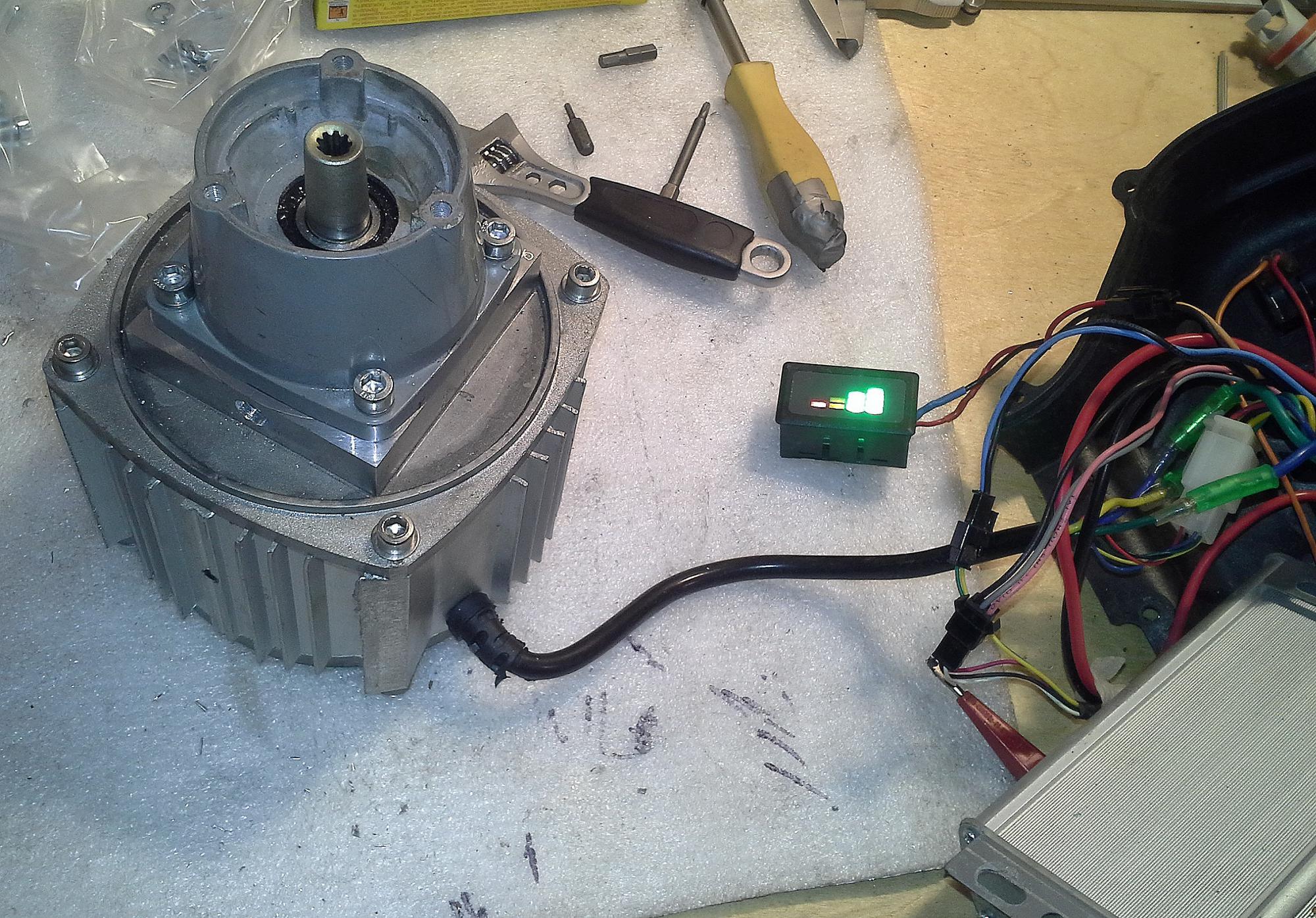

О чудо, наконец-то всё это дело собираю и включаю.
Жужит,  тихо, не вибрирует не то чтобы совсем....ну чуть как электробритва. А раньше было как двигло двухтактное 2лс.
Прикрутил ногу-дейдвуд тоже следом, включил. Не вертухляется, гонял просто поставив на стол вертикально. Завтра-послезавтра подделаю крышку -колпак мотора, и винт поставлю пластиковый. Ручка газа подошла тоже, в точь-точь диам.
Итого
Теперь вибраций нет, нога и струбцина металл, а винт оставлю пластик - нет смысла в металле на такой мал. мощности.
Вот такой длинный рассказ, про соединение одной фигни с другой. Вроде бы всё просто, взял приварил. А нет.  Для ровности пришлось этот путь пройти. Всем бывшим сотрудникам станкостроительного завода им Свердлова передаю привет.
