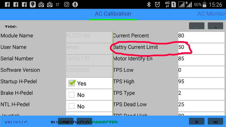

Из проблем - 2 раза в пути он просто отключался. Включал с пульта и ехал дальше. На приборы в поездке внимания не обращал.

Цитата: Ambidextrous от 26 Май 2018 в 14:13Из проблем - 2 раза в пути он просто отключался. Включал с пульта и ехал дальше. На приборы в поездке внимания не обращал.
У вас встроен блютуф адаптер контроллера в байк - так что скачайте приложение
https://drive.google.com/file/d/1-hKdSdY1ITJqMBQ9CqbH4YvW4Aisxomo/view?usp=sharing
(андроид)
И просто уменьшите батарейный ток немного например с 45 до 42 или до 40 - разницу Вы не почувствуете - но отключаться перестанет.

У человека не штатно работает продукт - отключается под нагрузкой. Вы предлагаете ему уменьшить мощность, что эта проблема исчезла. Это и есть допиливание в китайском стиле.

Что касается конкретной "проблемы" - то там просто выключается по пиковым токам. Тут есть два варианта либо в настройках контроллера изменить батарейные токи, либо в БМС увеличить пиковые - мы сейчас сделали программу которой это можно сделать. По умолчанию в БМС - пиковый ток в два раза больше номинала, но в принципе максимум можем выставить в три раза больше номинала.
И БМС -ка отключается - на 30 сек. Потом перезагружается - и снова в работе.
