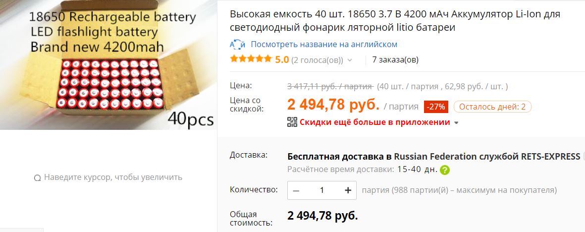

Seafarer61
Цитата: spb-e от 21 Июнь 2018 в 21:38соглашусь оптимальнее всего 3100-3200 использовать цена/качество/энергоемкость
Задача из задач - купить честные батарейки и недорого  :-) Я пока не собираюсь батарею ковырять, этот сезон так откатаю, но к весне возможно буду. Пока надыбал на Али такие:
Продавец вроде с высоким рейтингом и высокими продажами.
А вот такие точно лучше не брать!
В общем, до зимы ещё далеко, посмотрим!  :-)
P.S. Да, ещё забыл о таком параметре, как высокая токоотдача! Надо профильные форумы покурить! :bn:
