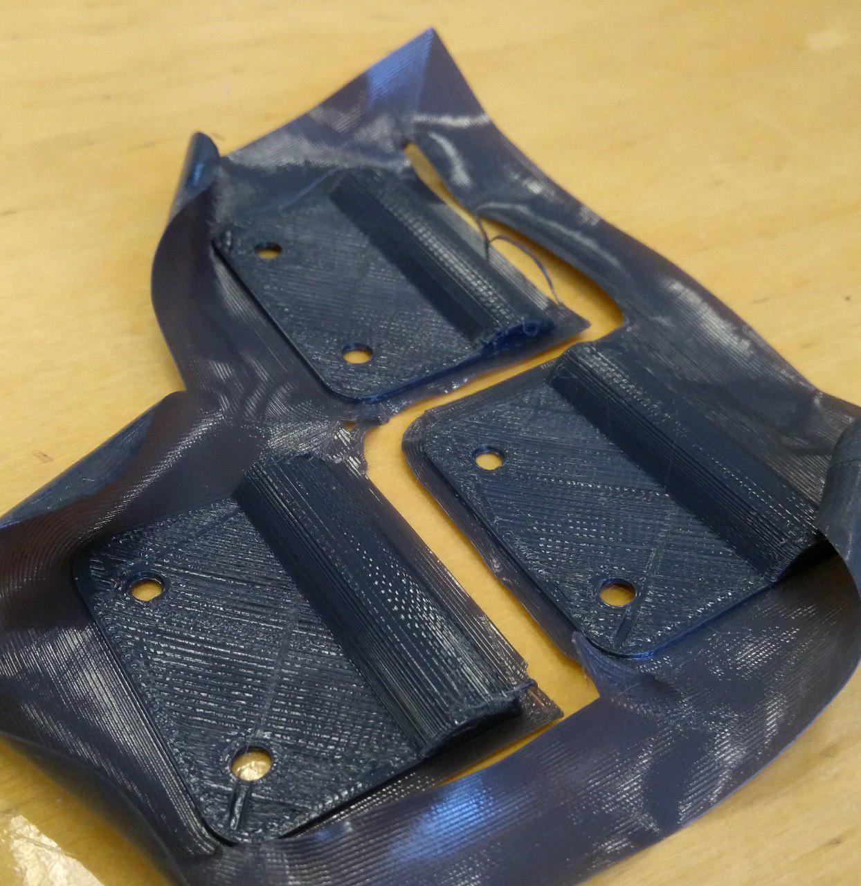

    Сделал себе на новый год подарок в виде KS-16S. Не прошло и месяца как сломалась пружинка в педальке, спустя пару дней навернулась и вторая. В продаже замен не было, почитал как народ делает из штапеля и сделал себе из кусочка нержавейки ... ну, что сказать .. через неделю или полторы они начали хлюпать и плохо держатся в закрытом состоянии.
    И тут появилась идея: а почему бы не напечатать себе резиновые пружинки.
Что ж, открываем солид и проектируем:
    Ну и дело за малым , печатаем.  Материал Flex (bestfilament) .. по характеристикам сильно напоминает полутвёрдую резину
    По сегодняшний день пружинки отлично работают, при открывании и закрывании с характерным скрипом. Второй комплект не понадобился.
    Скачать 3д модельку можно с Thingiverse https://www.thingiverse.com/thing:2857201
p.s. Заглянув под колесо и посмотрев, что происходит в момент открытия/закрытия педалей оказалось что резиновая пружинка работает по другому: она сминается в закрытом положении педалей и разминается обратно в момент открытия.

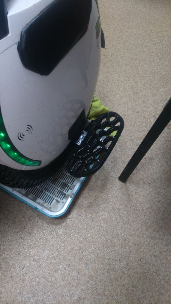

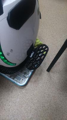

Сколхозил пока на больную сторону фигулину, вырезанную из пластиковой канистры.
Хоть какая-то фиксация.
