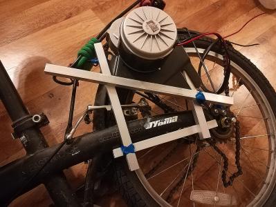

Решил слегонца подраспределить нагрузку, уменьшив выламывающий момент на багажнике. Вот примерно такую раму соберу и прикреплю снизу к велу хомутами. Алюминиевый профиль 15x15, тоже так себе матерьяльчик, конечно, но посмотрим. Зато 100 р / метр.

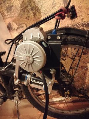

Собрал конструкцию из профиля, прикрепил к ней и багажнику двигатель. На ощупь держится хорошо, ни малейшего люфта.
Снизу держится на двух хомутах 30-50 и одном 60-80. Треугольная пластина из кита снизу прикручена сквозь профиль болтом между стоек багажника. Сверху штатными хомутами приделана к этим же стойкам. Поскольку багажник (вид сверху) имеет вид трапеции, к стойке, которая ближе к седлу, прикручивал предварительно обмотав стойку лентой жести, сделанной из банки "Пепси". За счет этого звезда на двигателе встала более-менее соосно со звезой на фривиле.
Накинул цепь, потестировал с контроллером и ручкой газа. Вроде бы работает, но цепь слетает. Нужны натяжитель (удерживающий цепь на фривиле) и ограничитель (удерживающий цепь на звезде мотора). Решаемо, особых проблем не вижу.

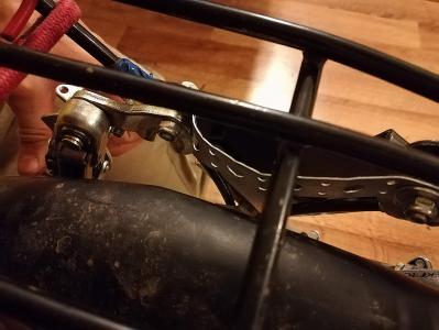

В качестве натяжителя традиционно удобен задний переключатель. У меня было что-то вот такое турнееобразное
Рядом с прорезью под дропаут у него есть очень удобное отверстие. Расширив его до нужного диаметра, поставил переключатель на хомут, которым пластина из кита крепится к стойке багажника. К одному болту он прикреплен, в другой упирается при работе. Но чутца не хватает длины лапки, чтобы использовать родной зубчатый ролик переклюючателя. Вместо него поставил пока простой болт. Цепь ходит по нему и издает страшные звуки, так что надо будет что-то другое наколхозить. Напечатать, например, на принтере ролик поменьше.
В качестве ограничителя, не дающего спадать цепи со звезды мотора, использовал простой кусок перфорированной железной ленты. Кривое решение, не понравилось. Лучше две ограничивающие шайбы на вал двигателя посажу.

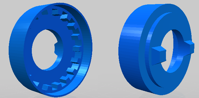

Выступы на пластиковой детали, которыми она входит в зацеп с металлической гайкой (вот тут справа)
сточило начисто. Пытался усилить болтиками, но бесполезно.
Сейчас пока другая идея. Внешний диаметр посадочных шлицов под роллерный тормоз почти равен внутреннему диаметру фривила. И за это "почти" отвечает металлическое кольцо - то, на котором резьба под втулку.
Так вот, если в этом кольце сделать пропилы по числу шлицов у посадочного места тормоза, его можно будет насадить напрямую на втулку. В этом случае не будет никаких пластиковых промежуточных звеньев и есть шансы, что взлетит. Пилить можно простой ножовкой, надев на неё сразу два или три полотна по металлу - чтобы ширина пропила получилась близкой к ширине шлица.
