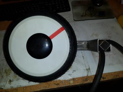

Придумать бы всем сборищем минимальные виды самодельных самокатных рам под гироскутерные колеса и другие компоненты. Чтоб как говорится из говна и палок смог собрать каждый.
Пример простоты инженерной мысли))
И еще несколько примеров нестандартных подходов, где по-моему может оказаться подходящим гироскутерное колесо

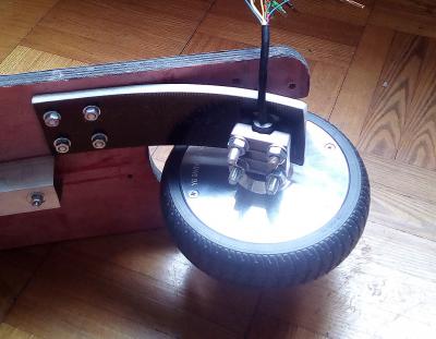

Некоторые примеры способов крепления:

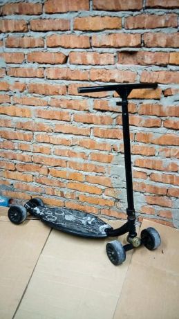

Цитата: Дмитрий71 от 13 Июнь 2018 в 08:11
Вот что я сделал на трайке для дочки
Добавлено 13 Июн 2018 в 08:13
Месяц уже катается

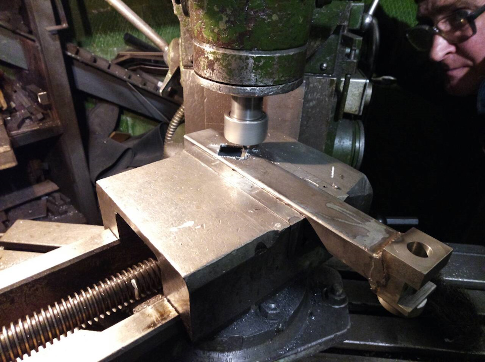

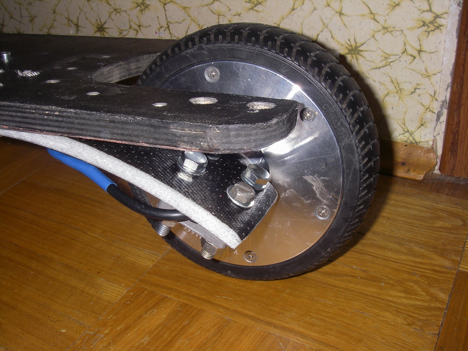

Высверлил сверлом на 16. Немного поругался в процессе, но осилил. М16 конечно.

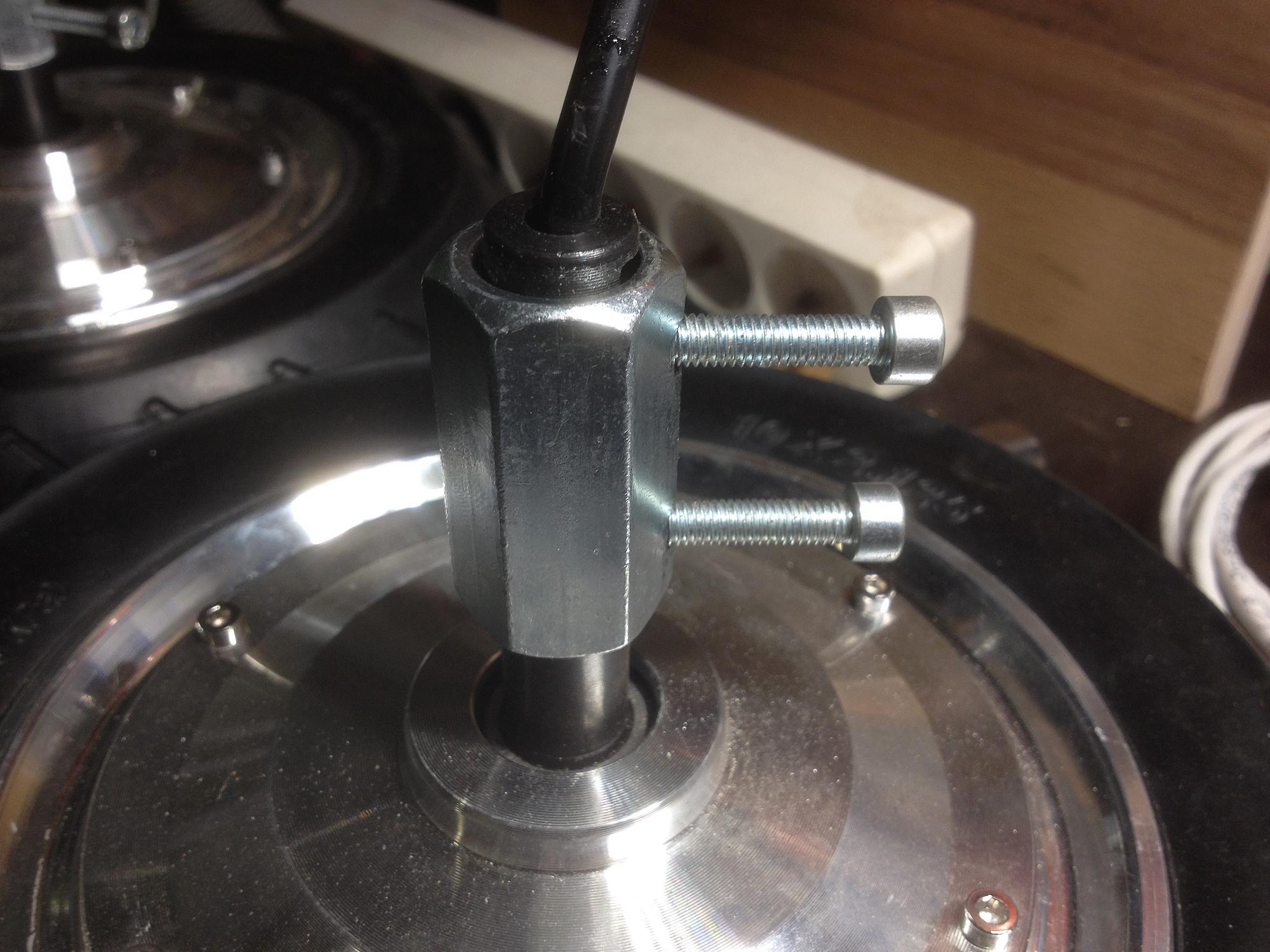

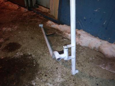

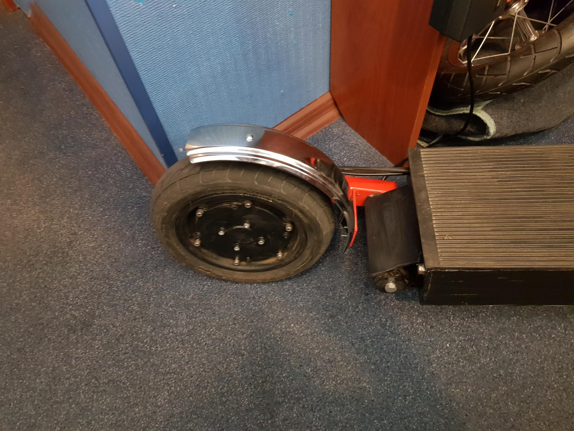

Цитата: igorred от 12 Сен. 2017 в 23:32
Ну как то так, я ж говорю побыстрому для теста. :facepalm:
Цитата: rrumit писал 13 Сен 2017 в 12:29

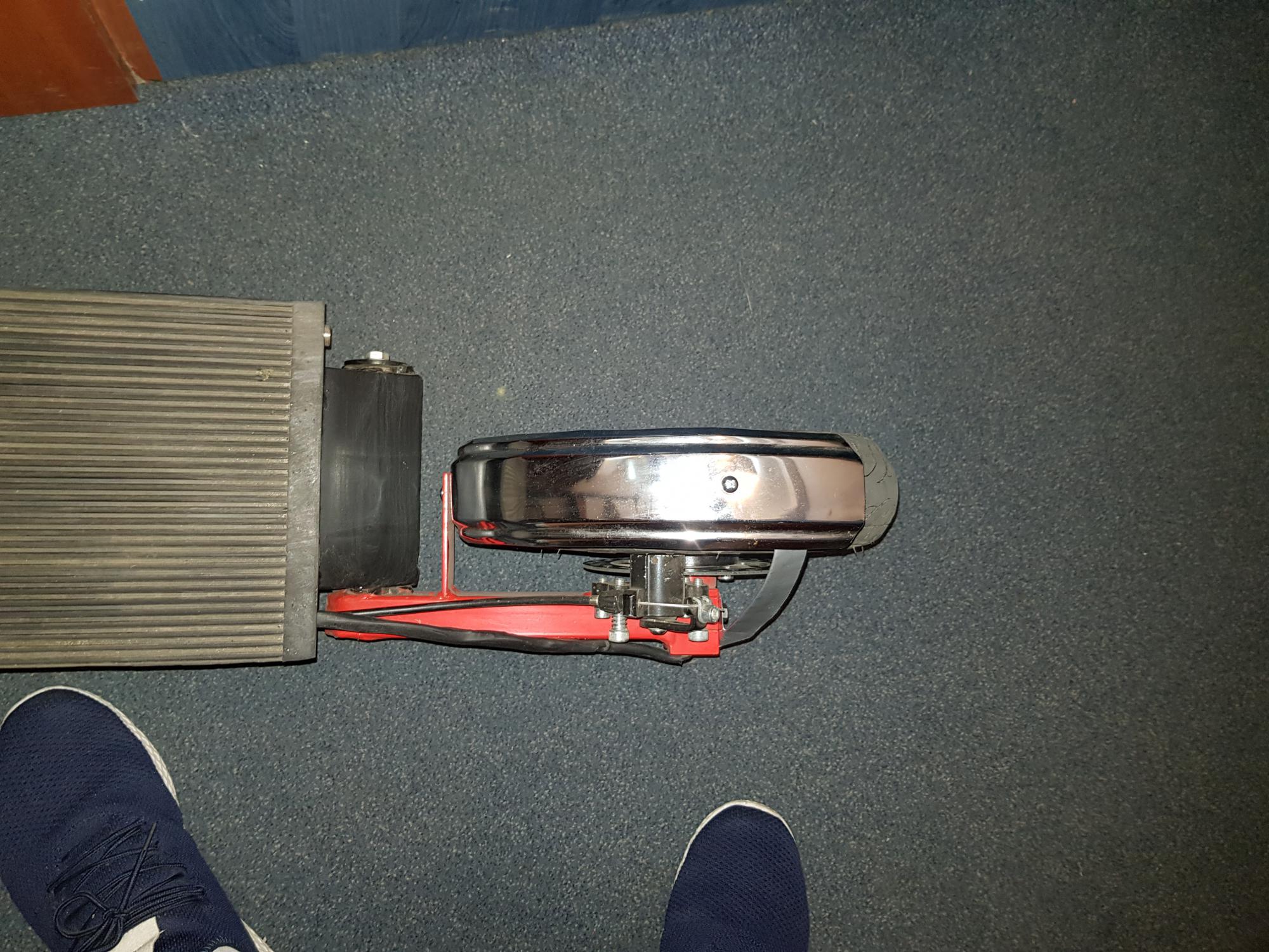

Так на фото обычная водопроводная труба, оси зажаты в ней обычными винтами... :-(
Так точно :-) кусок обычной водопроводной 25-й трубы. Сама база от подвески осталась я просто сделал новую "вешалку". Крепление МК простое- две закладные гайки в паз на оси и два винта через сквозные отверстия в трубе. Яж говорю побыстрому для теста.

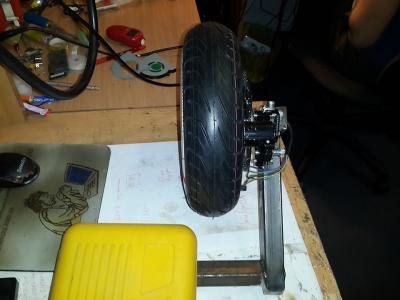

Цитата: кот ленивый от 12 Июнь 2018 в 15:50
...Используется крепление от того же гирика.

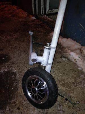

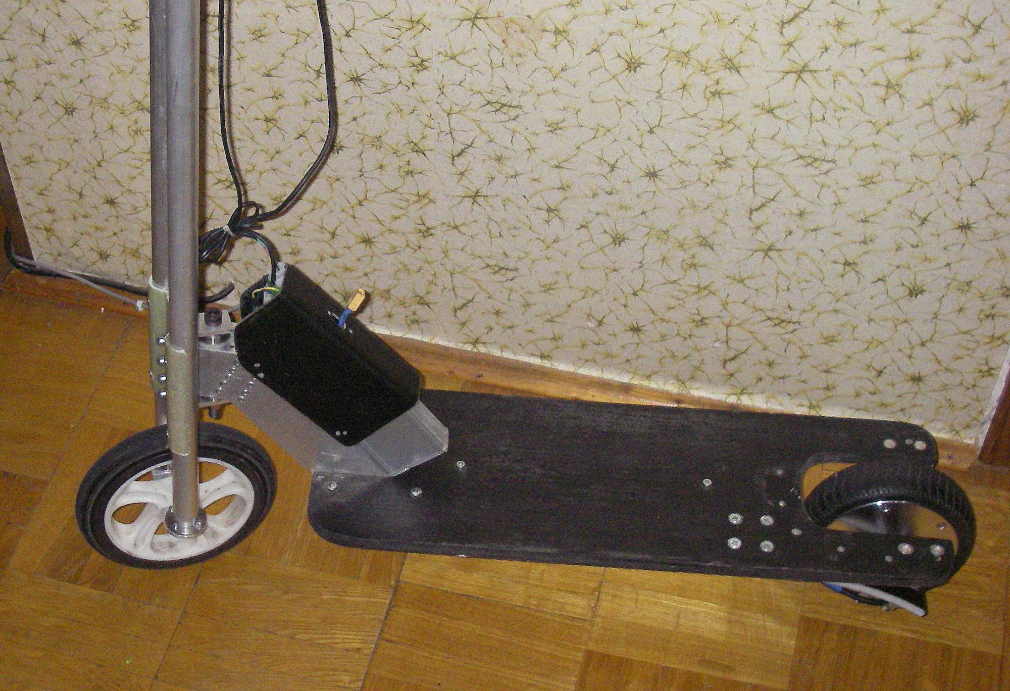

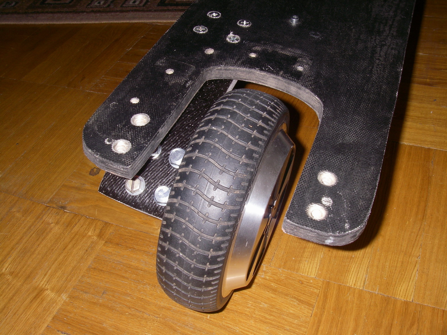

Цитата: Михаил2115 от 17 Дек. 2017 в 17:16

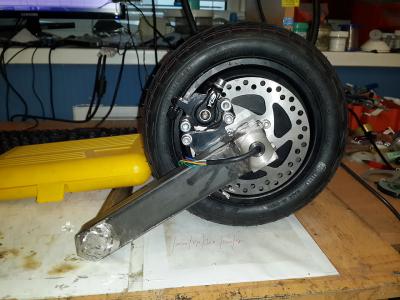

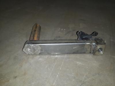

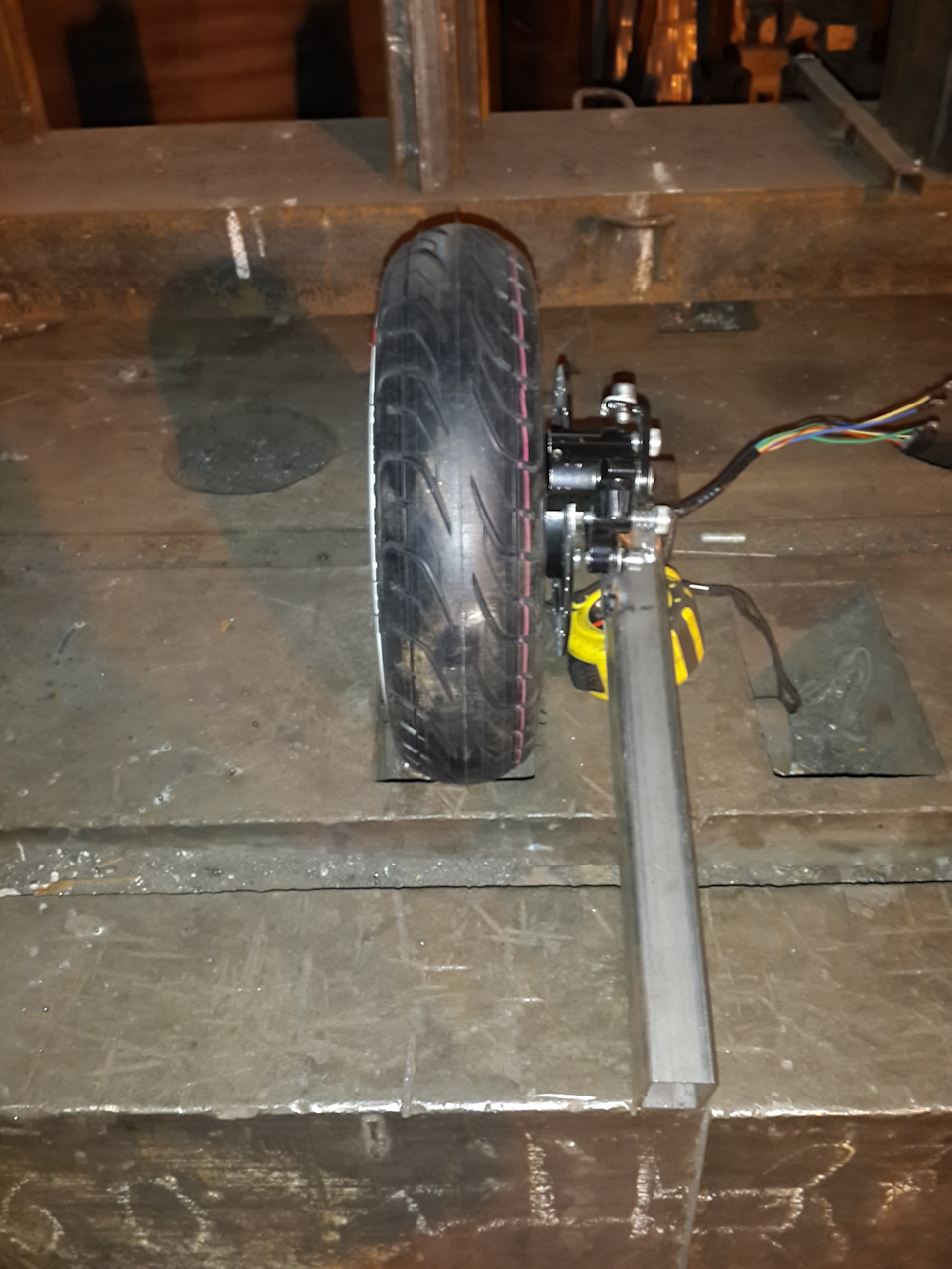

Для своего самоката я тоже выбирал колесо долго,но нашел с 30мм статором и 5 проводами обмоткой.
Сейчас продвигается потихоньку задняя подвеска колеса
вот ход работ.
часть номер 1
часть номер 2

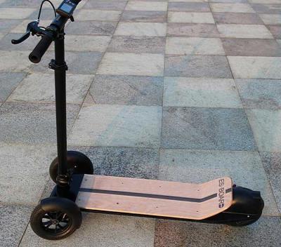

Не прошло и полгода как появился вариант удобоваримый и перспективный от Stels))

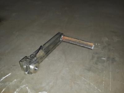

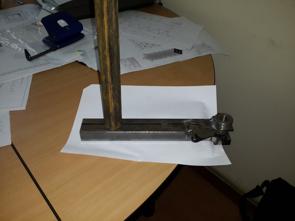

Цитата: stels от 04 Дек. 2018 в 22:05

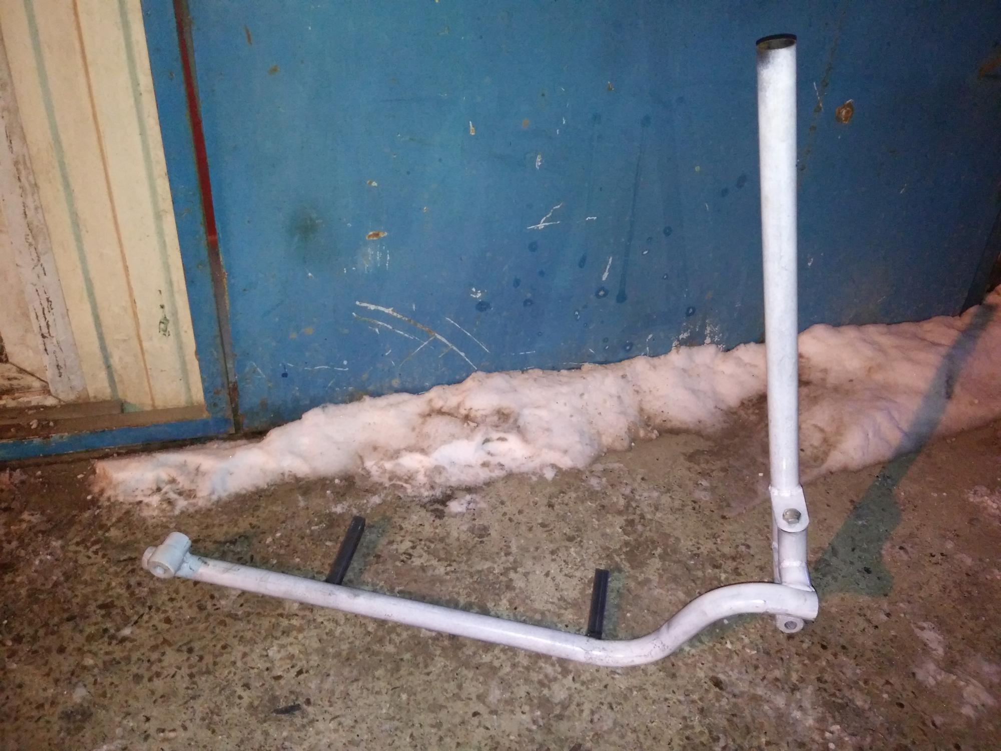

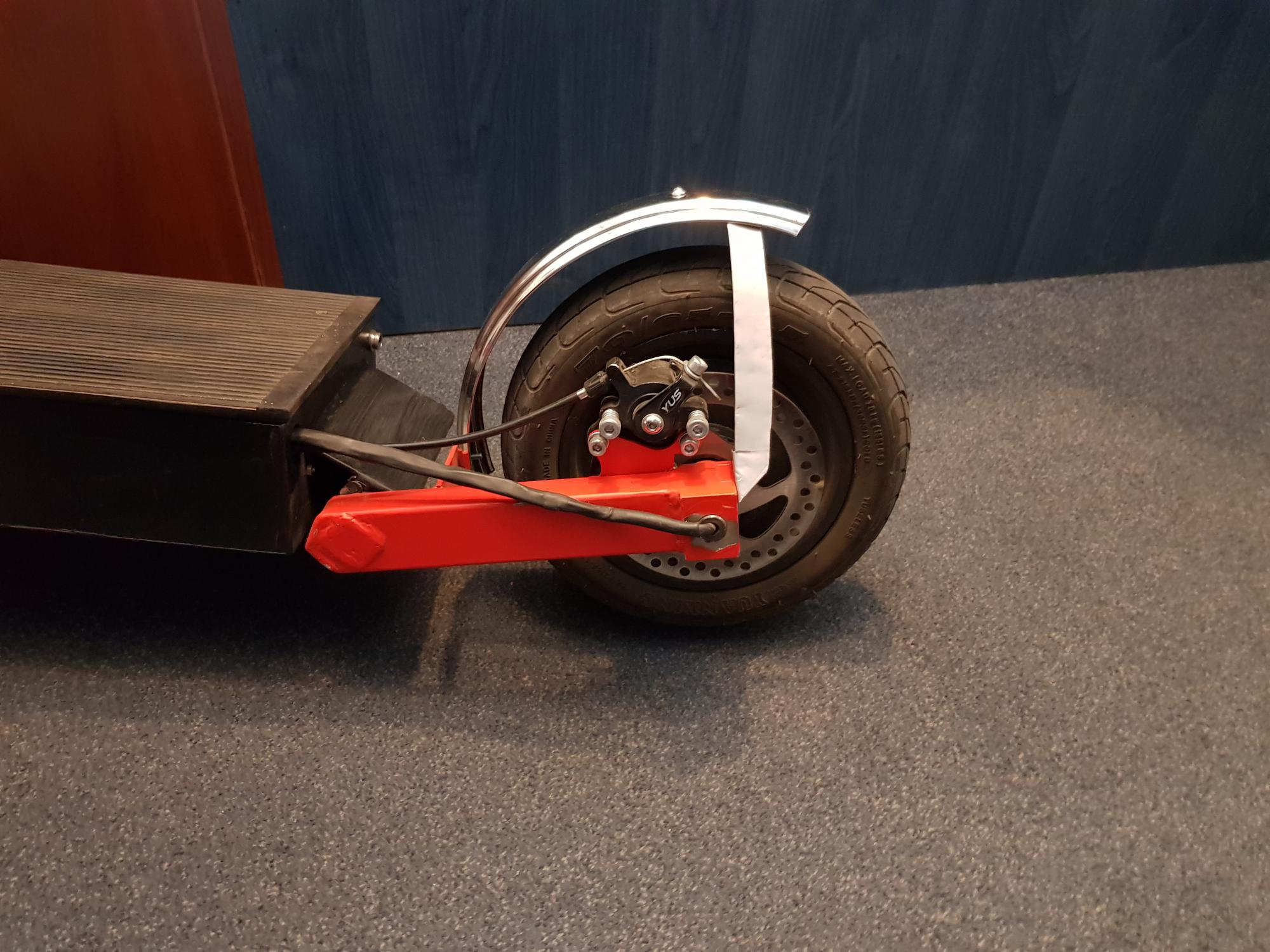

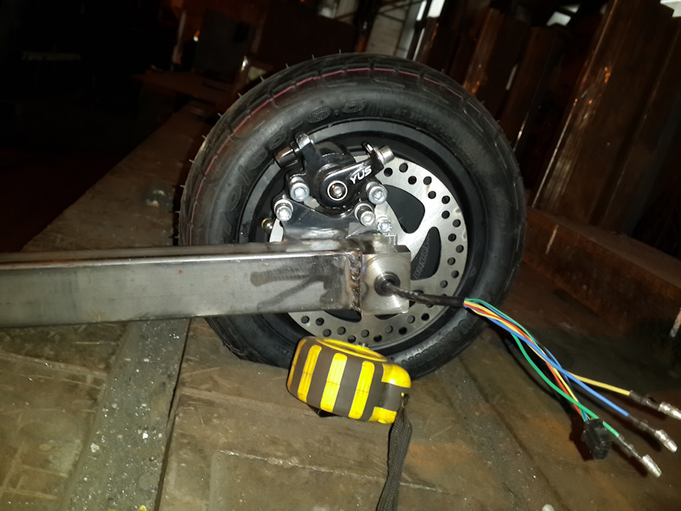

Итак готов прототип серийной рамы.
Нижняя труба: ВГП внешний диаметр 34мм.
Труба рулевой: тонкостенная холоднокатанная. (та что на велосипеды советские шла)
Крепление колес: точеные втулки с болтовым поджимом. 1 болт 10мм. В серии болт будет горизонтально земле ибо так ось максимально жесткая будет.
Листовые детали будут лазерной резки.
Рулевая на втулках (маслонаполненный капролон).
Крепление рулевой болт М12.
Крепление полика труба профильная 20х20х2
Возможна пока опционально под разную ширину колес.
Вес завтра будет, когда руль сделаю.

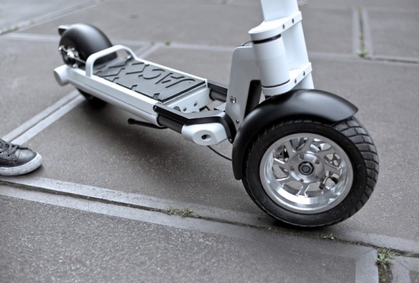

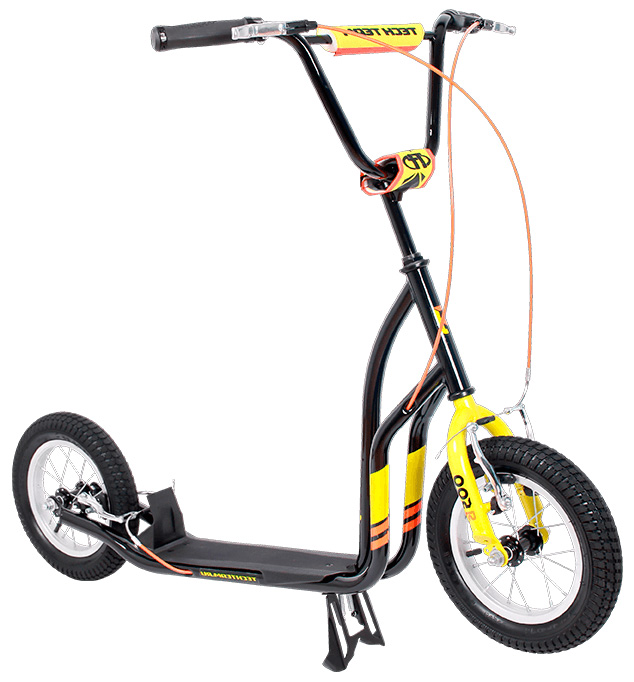

Реальная рама, которую можно просто купить. Даже втулка под ось 16мм. (5/8")
Если немного ампутировать переднюю вилку, можно забабахать полный привод.

Цитата: rx3avs от 10 Июнь 2018 в 00:26Реальная рама, которую можно просто купить. Даже втулка под ось 16мм. (5/8")
Она наверное стоит как чугунный мост?!
rx3avs
Я думаю новый гирик на 10^ колёсах стоит дороже.
А так вот самик из фанерки очень интересное бюджетное решение.
Это прямо отсыл к первому сообщению 😊
Klavish83
[user]rx3avs[/user], ну, да. Сейчас посмотрел за раму они хотят 120$ , нормальная цена за хорошую качественную раму, правада не знаю что там с доставкой.

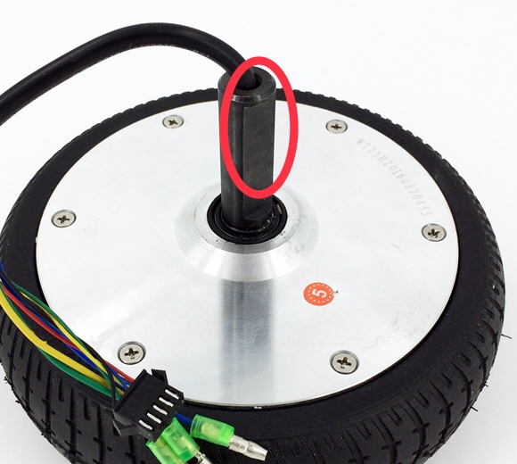

А как в трубе закрепиться собираетесь? Дырка с резьбой в два витка- маловато будет. Я зажимал ось МК - клином, но здесь такой номер не пройдёт.

Цитата: rx3avs от 10 Июнь 2018 в 21:52Если всё нормально сложится, я озвучу каким образом стопорил ось.
Лично я вижу только один способ надёжного крепления через втулку в раме, это накатать резьбу м16 на оси МК, а чтобы плашка резала как надо, нужно на время нарезания прижать кусок недостающего метала к оське

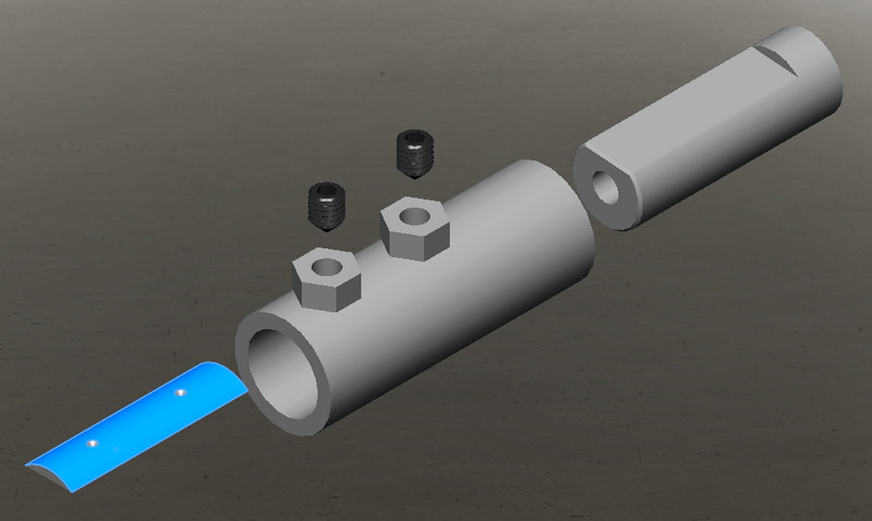

Цитата: Klavish83 от 10 Июнь 2018 в 23:31Лично я вижу только один способ надёжного крепления через втулку в раме
Можно засверлить за втулкой отверстие примерно на 15-20мм, вставить туда пруток, и через него стопорить парой болтов на 10-12 мм.
Другое дело там пролёт от МК до самой рамы получается 40-50мм, ибо на оригинале там находятся ведомая звезда и тормозной диск. Хотя и это легко решаемо, но тут уже нужна токарка. А там вообще зажим  сам сабой просится. За то провода можно запустить внутри рамы.
Внешний диаметр вваренной втулки примерно 22мм. Перехода 16 на 20 думаю вполне достаточно для прочности..

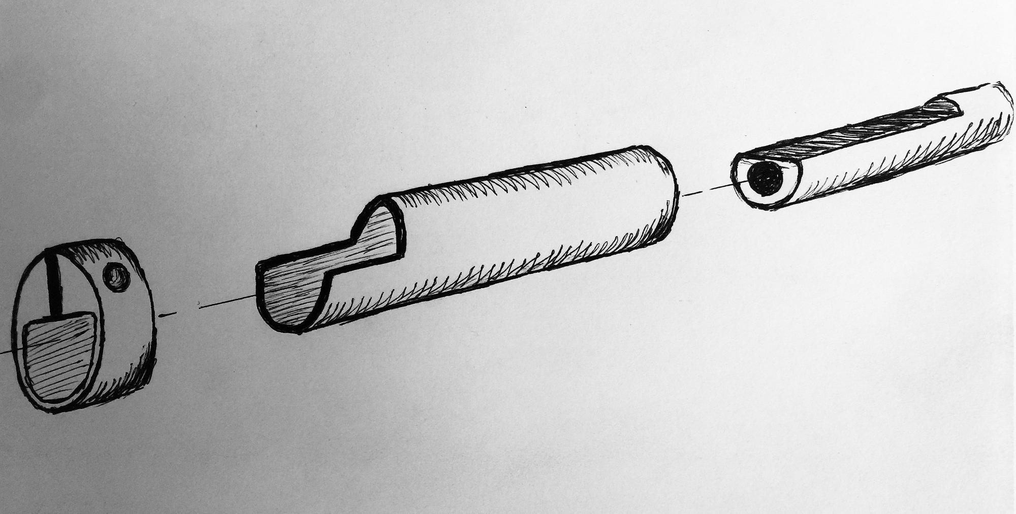

Klavish83
Вот такая идея пришла в голову. Сама сложность состоит только в хомуте, хотя и его можно напильником на коленке сделать.  Можно даже два поставить если труба рамы позволит
Бабай
Цитата: Klavish83 от 11 Июнь 2018 в 11:03Сама сложность состоит только в хомуте
Да, такой хомут пилить напильником долго.
Если есть сварка, можно приварить пару гаек и прижимать через сегментную прокладку стопорными винтами.
Или через плоскую прокладку. Но тогда винты должны быть тупые.
alex_2d
А я бы попробовал резьбу нарезать на оси. Вот только плашку надо будет с 4-мя или 5-ю резцами. Толщина оси вполне позволяет.
