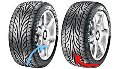

для наглядности
Вариант слева правильный - елочка верхушкой вниз - это перед колеса
Вариант справа - так должно быть сзади колеса
