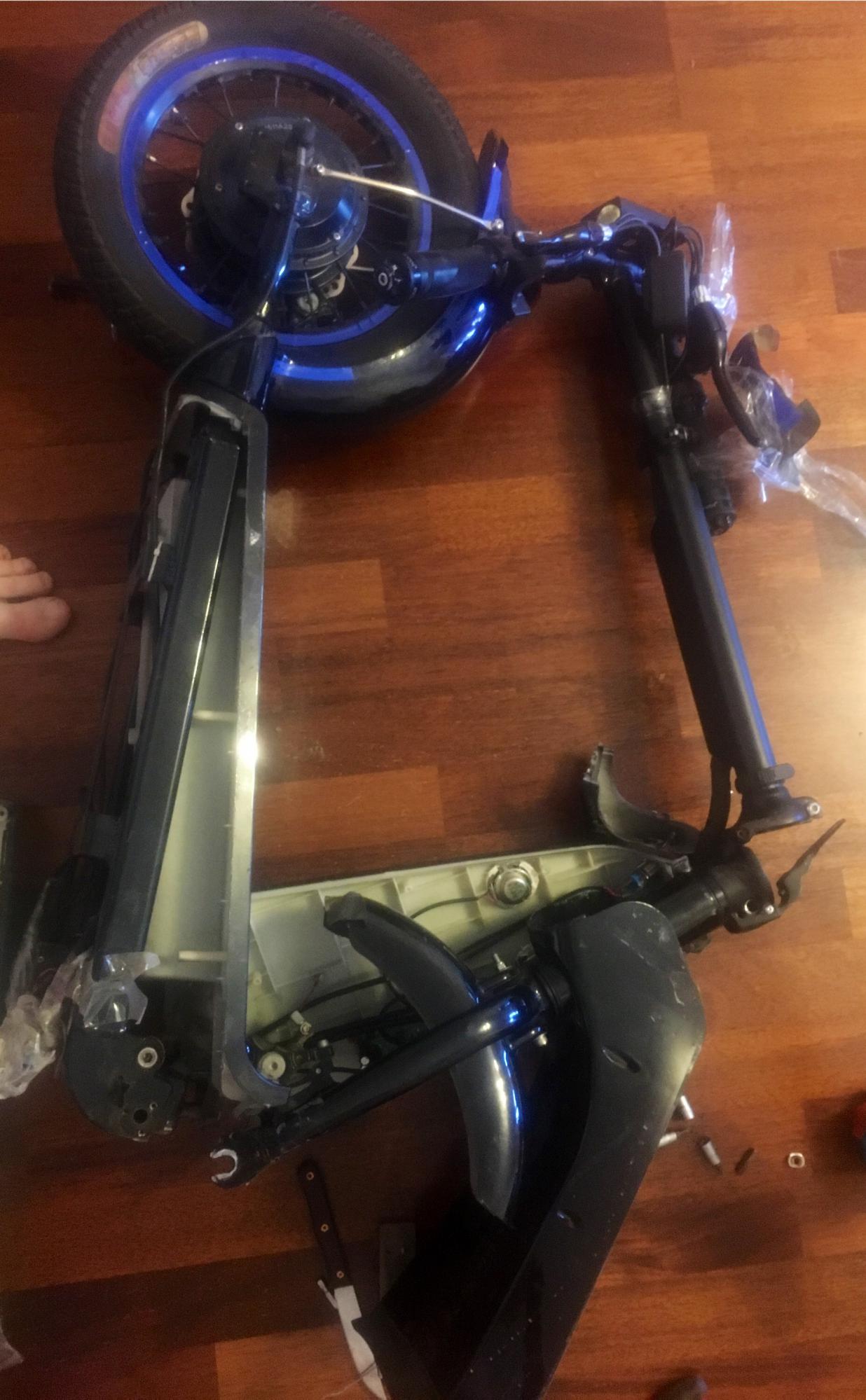

Всем привет!
Суть проблемы )))
Был целый мини куплен у LIST
Развалился  и 300км не проехал (говно за большие деньги)
Может кто возьмётся из этого набора колесо, батарея , контроллер собрать нормальный самокат для езды
Или какой есть ещё вариант ? Ну не выбрасывать  55к в помойку
Может кто обменяет этот набор с моей доплатой на самокат который будет ездить)))
Если есть какие предложения , пишите
Помогите  не остаётся у разбитого корыта (самоката)

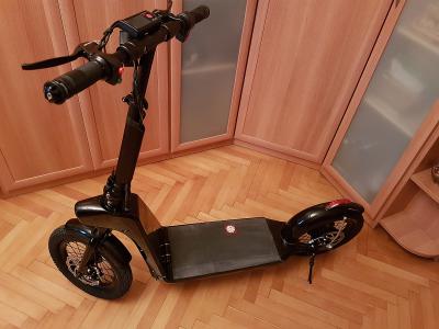

[user]oostin77[/user],  какой самокат развалился, можно картинку или модель?
AgipTM
Ninebot Z10
gorsv
Цитата: AgipTM от 21 Июнь 2018 в 14:05
такой
Блин, колеса хороши, но экзотичны. Лучше скиньте фото поломок - вам насоветуют как заварить и усилить.

Я тут сам рукажопый пытался разобрать 🤣
Точно понял что я наездник, чинить не мое
В нем отломился на сварном шве руль, притом на скорости. Я в одну сторону, миник из двух частей в другую полетел. Хорошо не на дороге где люди или машины

[user]SkeptiK[/user], я там еще болтами стянул трещину, прежде чем эпоксидкой залил...Самокат хороший, и он выдержит и взрослого, если не прыгать по бордюрам и лесу и аккуратно ездить... но с такими колесами, бояться ямок и бордюров -нафик он тогда нужен...И да, алюминий там отстой конечно... как и механизм складывания без втулки да еще и с коротким штырем, который не до конца в отверстие входит..

Там метал не выдерживает никакой критики... ни о каких 100+ кг, о которых говорил Лист там и не пахнет..
Он рекламировал свой тестовый образец, который он переваривал и усиливал вдоль и поперек. А по факту мы получали кусок пластилина..
Да, я на нем гонял по лесопарковой зоне,  заезжал на небольшие ( не больше 5 см бордюры), но, учитывая размеры колес и  то, что они спицованные - для него это должно быть пустяковым делом.. а тут именно рама слабая и сварка..
