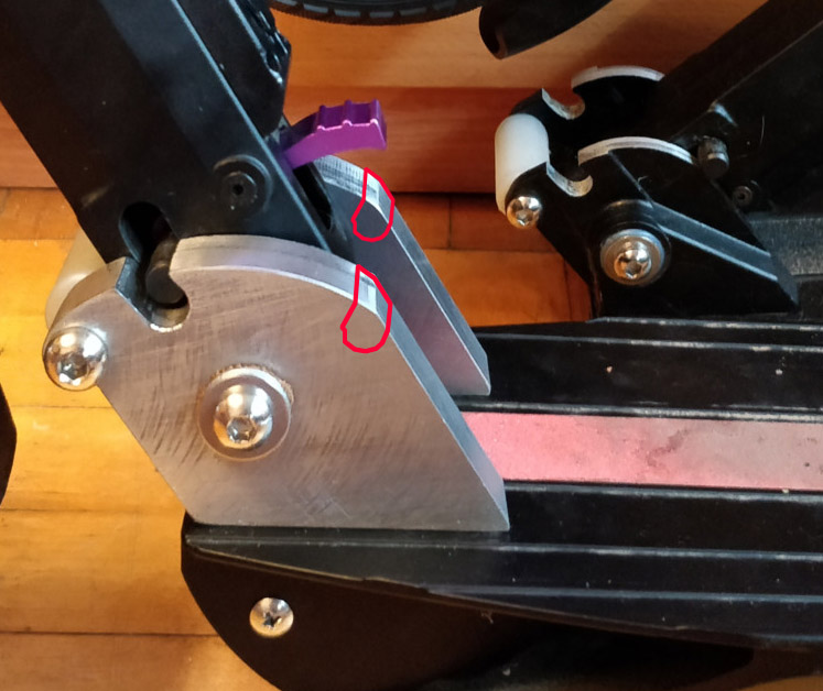

Предыстория такова: каталась девушка на Куго с 2 около 100 км по городу, с бордюров не спрыгивала, все кочки обьезжала.
Но как- то раз она случайно словила передним колесом кочку и самокат сложился под ней, девушка слетела и не пострадала слава богу,дека исцарапана глубокими царапинами от асфальта, кронштейн обломался пополам.
Как показывает практика- кронштейн это самое сабое место данного самоката, на кугах/линболах это особенно актуально, и без того очень слабый сплав, так он еще и со всякими проточками, пазами, которые в свою очередь ослабляют и без того дохлую конструкцию.
Порылся в интернете- я узнал , что практически нигде нет в продаже данной детали, а если и есть- то по предзаказу через месяц, да и цена неадекватная! 3000-5000 рублей за кусок алюминия!
Было принято решение выточить такой кронштейн из стали!
Взял инструменталку, без термообработки. Плашки выточил по ширине кронштейна, все радиусы и отверстия сделаны точно по размерам заводских. Сайлентблоки решил не делать (пока что) , все встало очень плотно, без люфтов и перекосов. Самокат легче стало раскладывать и складывать. Вес значительно увеличился, но надежность возросла в разы. Вес пары заводских ~250г, стальных~1000г, на самом деле не сильно заметен прирост 750 г к весу самоката. Кронштейн будет зашлифован под сатин и заворонён на горячую в селитре.
Планируется в дальнейшем производство тяжелых и облегченных кронштейнов со скосами и проточками и отверстиями под сайлентблоки. Если будут желающие, конечно) Если есть вопросы и пожелания в токарно-фрезерной обработке- пишите!
Буду вытачивать детальки, втулки и различные прокладки для амортизаторов и прочую мелочь.

Когда самокат весит 10 кг плюс-минус кг - мелочь. У меня весит 16 кг и дополнительный кг многовато.... Но решение хорошее и по любому надёжней силумина. Плюсую и надеюсь что сделаете и чуть полегче кронштейны.

Можно использовать заводские с резиновыми втулками .
Я подумывал сделать сайленты из бронзы или из латуни. Если будет износ сайлента-его можно заменить. Сталь об сталь не истирается, но вибрации точно гасить не будет...
Еще есть идея сделать из титановой пластины 3 мм площадку усиливающую крепление к деке, она крепится изнутри аккумуляторного отсека ( как на спидвеях) тк дека в этом месте имеет толщину 3 мм, это вообще ни о чем...
Можно и саму деку с нуля сделать из титана, благо есть листы.
Сварить аргоном можно, и грузоподьемность до 150-180 кг возрастет как нефиг) Чуть тяжелее алюминия, но прочные как сталь. И не магнитится)

НО, раз делать с нуля - почему-бы не улучшить?..   Сделать 2 фрезеровки, и тогда можно не мучиться с крылом, и даже складывать без него!.. ))

Делать надо чуть шире, на 20 мм. Тогда можно без проблем более ёмкую батарею поставить при сохранении внешнего вида и примерного веса.

2 фрезеровки это хорошая идея) спасибо, за совет ) ЭТО как на спидвее 4 мини получается ) убрать с руля этот дурацкий крючок для сцепки с крылом. Тк это пока черновой вариант, то подумаю на счет уменьшения веса хотя бы на 30%, доп фрезеровку по бокам сделать и убрать лишнее тогда можно.

Дело с том, что вариантов облегчить - Куча.  (зависит от станка, на котором точить.. )
Можно сточить грань, можно сделать перфорацию, можно оптимизировать профиль, и всёж, что-то надо делать с толщиной.. ))
А если ЧПУ - ваще, можно сделать шедевр. ))

Если думаете сделать такой тип фиксации - усиливайте рулевую трубу, хотя бы длинным хомутом. Сломано уже штук 8 труб, это о которых знаю. Кроме того учитывайте, что вынос - тоже силумин со всеми вытекающими.

Цитата: gde700 от 26 Июнь 2018 в 22:27Сломано уже штук 8 труб, это о которых знаю. Кроме того учитывайте, что вынос - тоже силумин со всеми вытекающими.
но наверное, это кронштейн - в разы чаще. я видел и витринный демо c отломанным кронштейном с одной стороны (и катался на нем - не доломал), и людей, которые приходили в магаз с обломаным куском кронштейна и спрашивали - что делать? 2 раза!!! Карл! во время моего посещения самоката (в 2х магазинах).
это говорит о том, что кронштейны ломаются очень, ОЧЕНЬ часто. чаще труб, скорее всего.
хотя, конечно - нагрузка на трубу действительно возрастет при таком способе сложения. может и не стоит... ну и руль будет вертеться, не зафиксированный крючком за крыло.
kugoo s3, 100+110+ кг ;)
gde700
Да, кронштейны ломаются. Но при таком типе фиксации в сложенном состоянии резко увеличивается нагрузка на рулевую трубу в месте входа провода и на вынос.
Моё дело предупредить, что это может закончиться плохо и предложить решение, не требующее сложных телодвижений, а вы уж решайте, насколько это нужно.
Я себе хомут поставил.

имхо - вообще непонятно - зачем так ослаблять и без того хилые материалы конструкции было. ну пустили бы снаружи жгут и все... да и кронштейн - будь он целиковый (без облегчения, просто толще в 2 раза) и то было бы наверное надежней. а экономии - и доллара наверное нет.

Цитата: vip69 от 26 Июнь 2018 в 22:52будь он целиковый (без облегчения, просто толще в 2 раза)
На Микаре сейчас видел новые кронштейны, они как раз целиковые, но нареканий на них уже много. Видимо от них будут отказываться в пользу старых.
Vadom
#17
Потому что они полые, выглядят массивнее, но на деле слабее.
