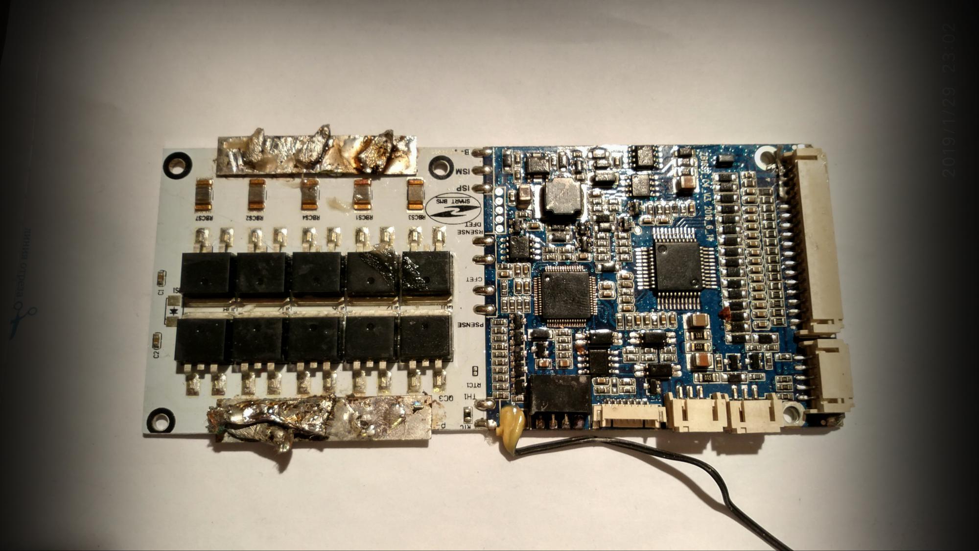

Ищу кто может за деньги описать архитектуру интеграции мобильного приложения с электросамокатом Ninebot es3 от Segway или Xiaomi Mijia.
Хотим запустить шеринг электросамокатов как в Москве сделал Youdrive lite, но в другой стране. Но не с тросовыми замками и станциями, а без станций (dockless), как в США делает стартап Bird или Spin.
Как выглядит взятие в аренду самоката:
На самокате есть наклейка с кодом. Подходишь к самокату, открываешь приложение на телефоне, включаешь блютус на телефоне. Включаешь самокат (кнопка на самокате). Вводишь номер самоката в приложение. Приложение подключается к самокату и разблокирует его. Можно ехать, начинается подсчет времени аренды самоката.
Затем решили завершить аренду самоката. Останавливаемся, в приложении жмем «Завершить аренду», после этого самокат передает в приложение инфу о своем местоположении, сколько времени длилась аренда. После чего самокат блокируется.
То есть нужно написать ту часть софта, когда приложение через блютус разблокирует/блокирует самокат, получает данные после поездки. Также важно использовать какой то индентификатор, например в виде 4 значного кода на наклейке, чтобы пользователь мог среди 10 рядом стоящих самокатов взять в аренду определенный.
Есть кто может помочь? В нашей команде есть один серверный/фронтенд разработчик и два разработчика под мобильные приложения. Ищем человека, который поможет наладить связь с самокатом

GPS в самокатах нету, нужно устанавливать свой, вместе с блютусом и вашим контроллером. От самого самоката - только питание.
Цитата: Валерий В от 01 Окт. 2018 в 15:46Останавливаемся, в приложении жмем «Завершить аренду», после этого самокат передает в приложение инфу о своем местоположении, сколько времени длилась аренда.
Время аренды нужно считать на сервере. Данные гнать в шифрованном виде от самоката до сервера. Приложение не должно видеть содержимое, а использоваться лишь в качестве приемопередатчика для шифрованного трафика. Иначе вас какой-нибудь школьник взломает...
Соответственно, блокировкой самоката также должен управлять сервер.
И кстати, если вы не хотите ставить GSM-модуль в сам самокат, как вы его будете искать в случае угона? Ведь достаточно унести его в гараж, пару часов поковырять, и это уже обычный самокат, не подконтрольный вам.

MCZarin
Цитата: Валерий В от 04 Окт. 2018 в 23:35Приложил картинку диаграммы для сценария старта и завершения аренды:
Парковка самоката нарисована правильно (если инфа с самоката на сервер передается в шифрованном виде).
А вот разблокировка неправильная. Последовательность должна быть полностью обратной парковке, плюс дополнительный шаг в самом начале: запрос от пользователя на сервер о разблокировке. Команду разблокировки на самокат должен посылать сервер (опять таки, шифрованную).
Кроме того, перед разблокировкой сервер должен убедиться, что самокат работоспособен. То есть запросить у самоката данные о заряде и прочую диагностику.
Деньги лучше снимать до разблокировки. Т.е. пользователь сначала пополняет счет своего аккаунта, а разблокировка самоката происходит с указанием времени аренды. Если человек не укладывается во время, он доплачивает до истечения времени. Если аренда избыточна, часть средств возвращается на счет пользователя после парковки. Короче, аналогично московским платным парковкам, транспортным картам и т.д.
Если это все грамотно реализовать, то вас не взломают. Иначе возможны варианты. ;)
Цитата: Валерий В от 04 Окт. 2018 в 23:35А как GSM поможет? Я думал что достаточно GPS модуля, который будет говорить где самокат находится.
GPS не имеет в своем составе радиопередатчика. Он может сообщить координаты вовне либо по проводам, либо через какой-то дополнительный радиомодуль. По вашему описанию радиомодулем является блютус. Но блютус работает на 10, максимум 100 метров и только в том случае, когда к нему подключается пользователь. Когда пользователя нет (самокат припаркован), ваш сервер не имеет никакой возможности общаться с самокатом. Где он, что с ним - неизвестно. "Забирай меня скорей, увози за сто морей." :)
А GSM работает везде, где есть покрытие сотовой сети.

MCZarin
[user]Валерий В[/user], примерно так. Но при взятии в аренду вы снова зачем-то один шаг выкинули, хотя при парковке он есть. :)
После команды о разблокировке самокат должен вернуть на сервер ответ, что все ок, он разблокировался (заодно и всю стандартную телеметрию). Если же ответ отрицательный, сервер сбрасывает учет времени и отправляет пользователю сообщение об ошибке.
Еще имейте ввиду, что мы тут принимаем, что у нас всегда все сообщения доходят 100%. В реальности это не так, и протоколы взаимодействия на самом деле несколько сложнее.
Например: человек запрашивает у сервера самокат; сервер посылает самокату команду на разблокировку; самокат разблокируется и посылает ответ серверу. И по какой-то причине ответ не доходит (в том числе, если его специально глушат). Дальше пользователь (возможно - злоумышленник) может встать на самокат и поехать, хотя сервер еще не начал учет времени (или начал? зависит от выбранной логики работы). Т.е. на самом деле требуется еще много всяких промежуточных запросов-подтверждений, чтобы система стала достаточно отказоустойчива.
Но это уже нюансы, тут программисты железки и сервера между собой должны решить, что и как делать. Также будьте готовы менять протоколы после опытной эксплуатации.
