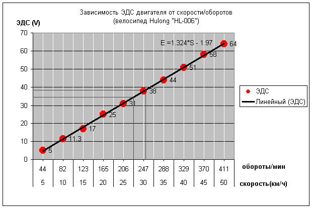

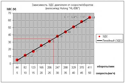

Я давно снимал график ЭДС своего мотора:
При 44 оборотах в минуту, что соответствует 5км/ч на колесе 26", мотор выдавал 5В ЭДС. Сопротивление обмоток на концах фазных проводов, насколько я помню 0,15ом.
Следовательно, при КЗ фаз на данной скорости, возникнет ток 5/0,15=33А или можно сразу посчитать тепловую мощность торможения: 52/0,15=166вт.
На мой взгляд очень достойное торможение, особенно учитывая, что мотор 250вт по паспорту.
При 2км/ч  - около 30 вт.
При 1км/ч  - около 7 вт.
При 0км/ч - точно 0 вт.
