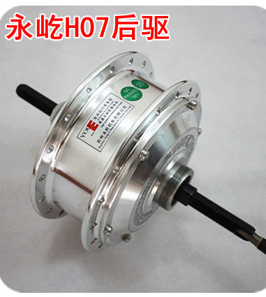

моторчик новый, просто подключила в разъём и на рычажок нажимаю - жужжит ,
но колесо не крутится, мож провода разные у китайцев
AutoLand
Комбинация не та. Он внутри крутится без редуктора. Переберать фазы и холлы надо. Про это есть тема

[user]mr.Dream[/user], спасибо - сейчас гляну, что меня тревожит - шестерёнки то почему не расходятся в зацепление...
tatyana
[user]mr.Dream[/user], это не то...там чуваку реверс нужен... а у меня то провода по цвету соеденены
Добавлено 04 Июль 2018 в 14:32
[user]илс[/user], солнце моё ясное... надо бы обдддуматть..... как бы реверс то и не нужен - провода то по цвету я только перестыковала разъём и всё...

Цитата: tatyana от 04 Июль 2018 в 14:27что меня тревожит - шестерёнки то почему не расходятся в зацепление..
у вас моторчик в обратную сторону вращается... велосипед должен тяжело назад ехать, если его катить...
Какой контроллер у вас? Может есть у него самообучение.. тогда дел на пару минут...

[user]MoRoman[/user],  не, контроллер тот же что и был, просто моторчик переключила - нажимаю на рычажок а он начинает внутри вращаться а само колесо не едет, скоость вращеня изменяется

Цитата: tatyana от 04 Июль 2018 в 14:38нажимаю на рычажок а он начинает внутри вращаться а само колесо не едет, скоость вращеня изменяется
крутится в обратную сторону, работает обгонная муфта, поэтому и колесо не крутится....
Я вам выше написал - попробуйте просто покатить назад велосипед, должно тяжело колесо крутиться, которое с мотором, а вперед легко...

[user]MoRoman[/user], ну час попробую назад, правда оно на табуретке висит, но можно рукой... так то я нашла выше по ссылке - Цитата: алабам писал 14 Апр 2014 в 00:47
вы все 36 комбинаций подключения фазы\холлы пробовали?
Подключаются фазы двигателя к контроллеру в любом порядке.
И больше вообще не переключаются.
Дальше оперируете только холлами.
6 комбинаций.
Одна из них будет стабильно крутить вперед, другая назад.

[user]tatyana[/user], у вас велосипед самосбор или серийный?
Есть ли на контроллере незадействованные разъёмы?
[user]tatyana[/user], ещё вопрос - у вас какой разъём идёт на мотор? Один круглый или несколько, отдельно на толстые и на тонкие ?

не поняла - как понять незадействованные... три толстых пять тонких, в чём прикол?

какой разъём идёт на мотор? не поняяла... три толстых и пят ь тонких

Цитата: tatyana от 04 Июль 2018 в 14:53не поняла - как понять незадействованные... три толстых пять тонких, в чём прикол?
кроме них из контроллера выходят же ещё провода... вот про них и спрашиваю...
Цитата: tatyana от 04 Июль 2018 в 14:53какой разъём идёт на мотор? не поняяла... три толстых и пят ь тонких
это упрощает задачу, бывает всё в одном...
Поменяйте местами два любых толстых. Например синий с желтым, просто разомкните и соедините не желтый с желтым и синий с синим, а желтый с синим и синий с желтым..
вы уверены в своём совете.?
чувак же по ссылке выше пишет совершенно другое - менятьь тонкие , не трогая плюс и чёрный...

Цитата: tatyana от 04 Июль 2018 в 15:03вы уверены в своём совете.?
попробуйте, не волнуйтесь, ничего не сгорит.. :)
Ведь есть же совет - перебирать ВСЕ комбинации... а я предлагаю всего два провода поменять местами.. :)

Цвета на китайских компонентах вовсе не всегда совпадают. :(
Вопрос был про Ваш контроллер - есть на нём самообучение? Обычно белый одинарный проводок с разъёмом. Если нет, то обычно надо поменять любых два толстых и два тонких. Чаще всего одинаковых по цвету с толстыми, но это опять если цвета не напутали китайцы.
