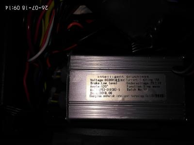

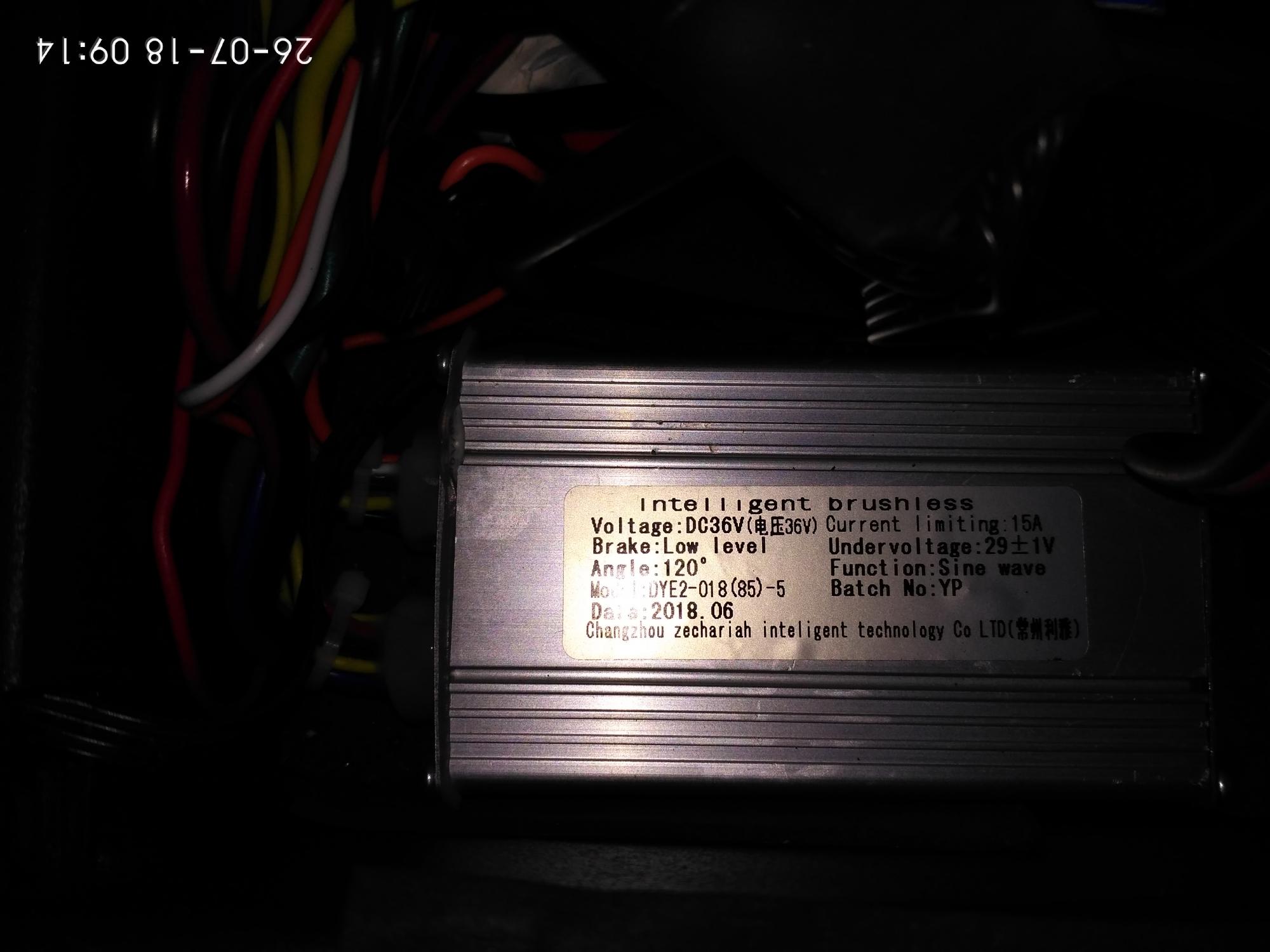

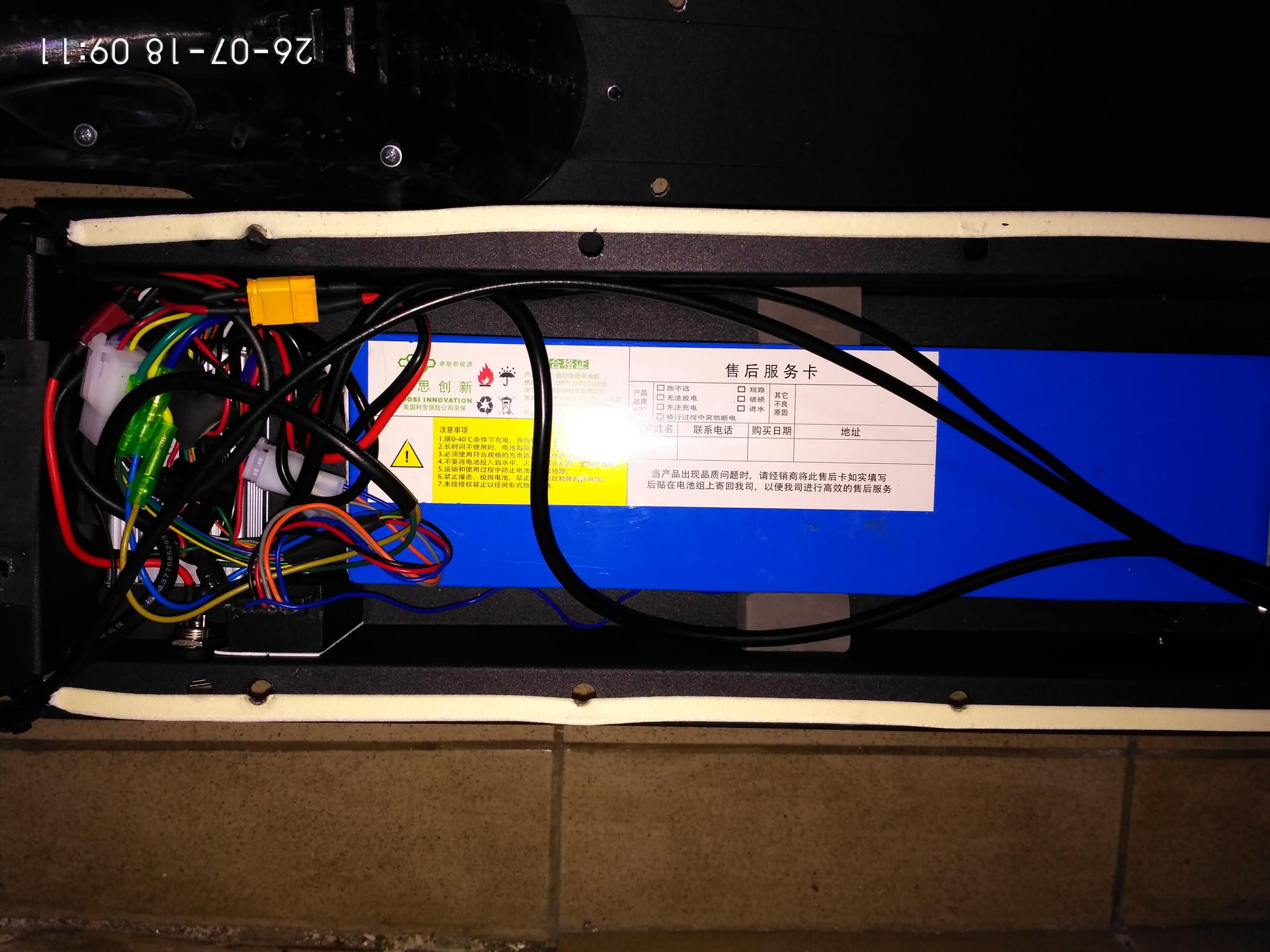

спасибо за фото.
есть ли какие-то люфты в узле складывания?
вы писали, что лудили шунт. была ли какая то этикетка на контроллере? были ли какие то надписи на батарее?
предположу, что надпись на колесе означает первые две буквы это сокращенное название завода, который собирает мотор-колеса.

Vlad/Ivan
Добавлено 26 Июль 2018 в 10:00
В узле люфтов вообще никаких все плотно.

[user]Vlad/Ivan[/user],
лужение шунта это конечно хорошо. вы замеряли какие пиковые значения по току теперь выдает контроллер?
у вас батарея скорее всего 10s3p. прежде чем лудить шунт, нужно было бы заглянуть в батарею, что бы понять, а выдержат ли ячейки.
например в куге устанавливались элементы с максимальным током 5 ампер. по показанию бк пиковые значения ограничены 14а.
3 параллели могут отдать максимум 15 ампер.
если залудить шунт, то значения будут не штатные. соответственно больше 15 ампер с такой батареи нельзя снимать.
снятие болле высоких токов, может привести к быстрой деградации элементов, а так же к перегреву.
на термоусадке батареи нет значений с характеристиками. можете померить размер батареи?
у куги размер батареи 300*70*40mm
https://electrotransport.ru/index.php?topic=35504.msg1395602#msg1395602
Vlad/Ivan
#21
Размер бат.  300х80х50 ну это по визуальной памяти. По скорости 33 по ГПС и 36 по курку.
Vlad/Ivan
На контроллере написано 15А. но это максимум а настроен наверняка на 12.
inwin
[user]Vlad/Ivan[/user], нужно проверять, например на куге написанно 15а+-1, бк показывает 14а.
https://electrotransport.ru/index.php?msg=1408179
Vlad/Ivan
Если перевести с английского то  "ограничение тока 15а". Получается шунт ограничивает ток ? Или я чего-то не понимаю ?
inwin
#25
да.
залудив шунт, вы увеличили ток.  на сколько никто не знает, потому как это можно узнать только лишь померив.
судя по тому, что китайцы делают характеристики впритык, не оставляя запас прочности, долго без поломок вряд ли удастся проездить, что подтверждается опытом форумчан ;)
через 15 дней после лужения шунта накрылся контроллер
https://electrotransport.ru/index.php?topic=54788.msg1393092#msg1393092
Vlad/Ivan
Да. Но это смотря сколько налудить. Можно 20% а можно и все 100%
