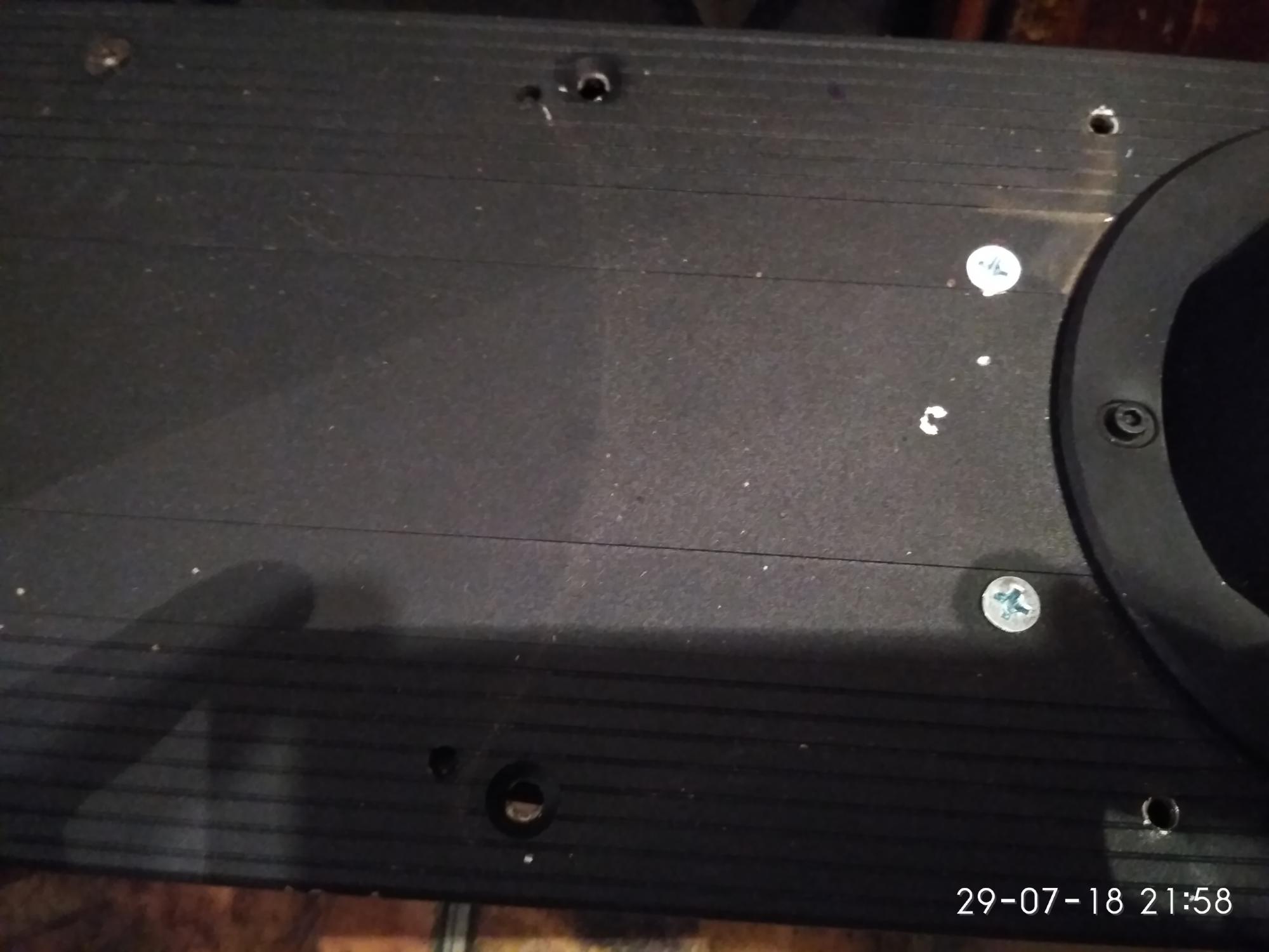

Уже успел проколоть заднее колесо. Кстати снимается и разбортовывается очень нормально почти без  усилий. Советую добавить еще 2 болта. В деке отверстия есть просверлить только в крышке и сделать под потай.

Покатался сначала без седла, потом (сегодня) с седлом. Пришёл к выводу, что мне для поездок на работу седло не нужно. После демонтажа остаются отверстия от болтов, которые надо чем-то залепить. Пока поставил мебельные заглушки. Может у кого есть наработки чем быстро удаляемым заделать дыры?

Вкрутить эти же болты. А камеры я покупал в магазине  Rich Family у нас в Новокузнецке цена 90 р.
