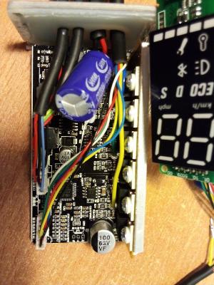

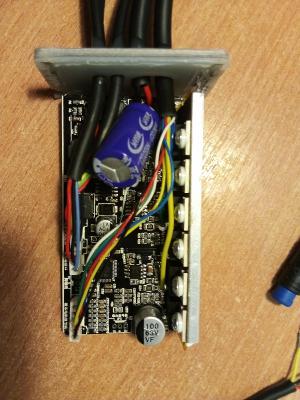

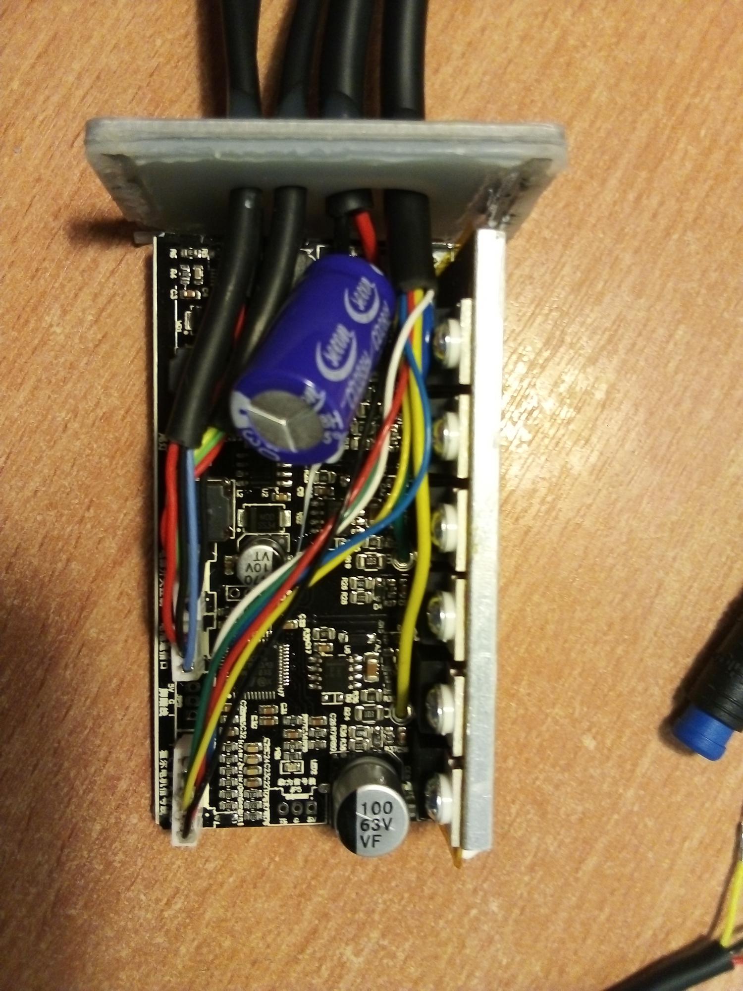

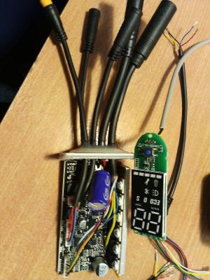

Добрый день, ну очень нужна ваша помощь)) Подскажите возможно ли из этого контроллера (фото) на чипе STM32F103C8T6 сделать контроллер для хиаоми м365. Есть плата управления (фото) но она не прошивается ни как и ни какими программами, по блютузу подключается.
Kastrikum
подскажите пожалуйста распиновку на этой панели управления, по цветам пожалуйста)). Мне почему то кажется, что красный провод ни как ни может быть +5v а синий земля.
