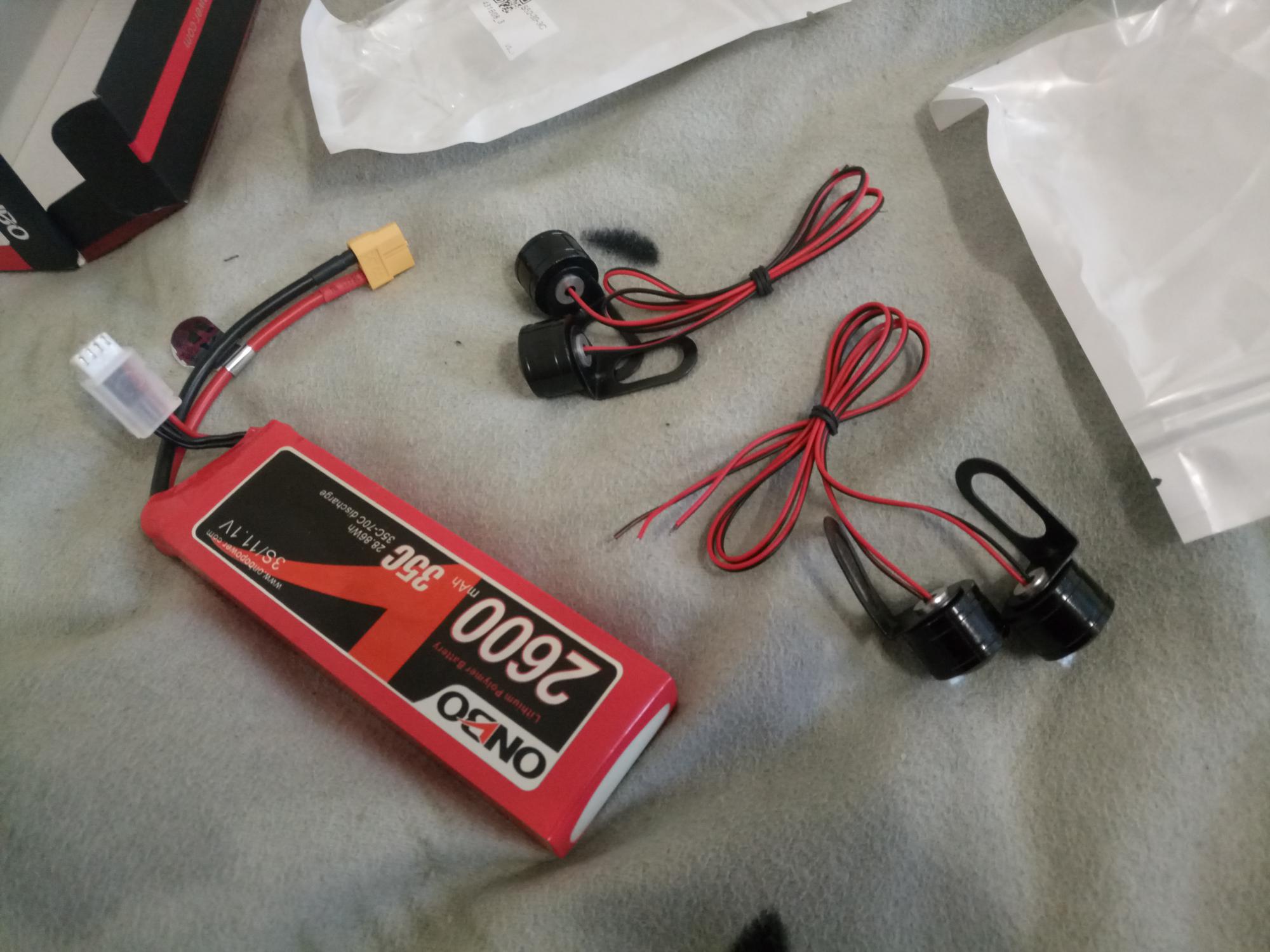

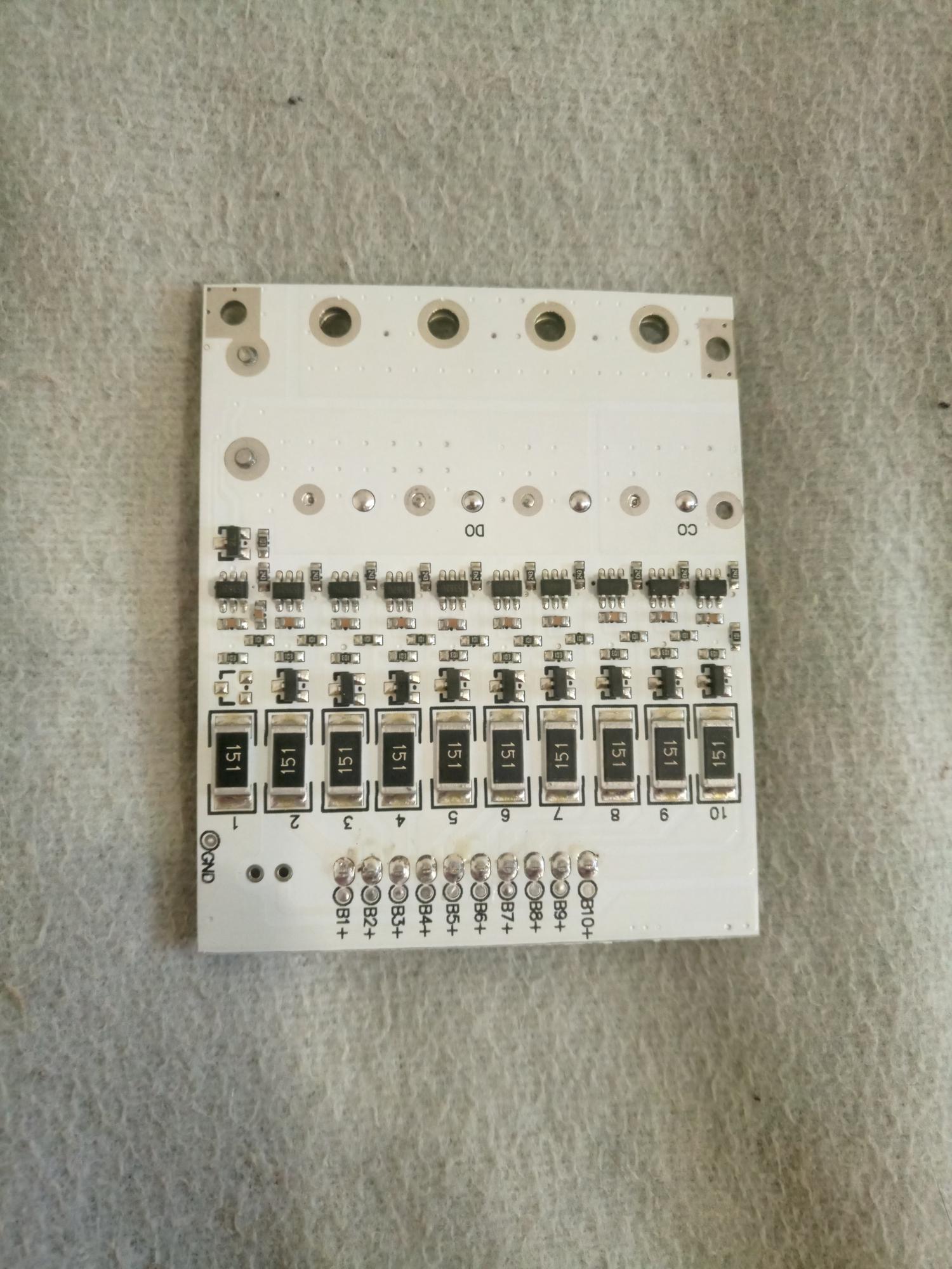

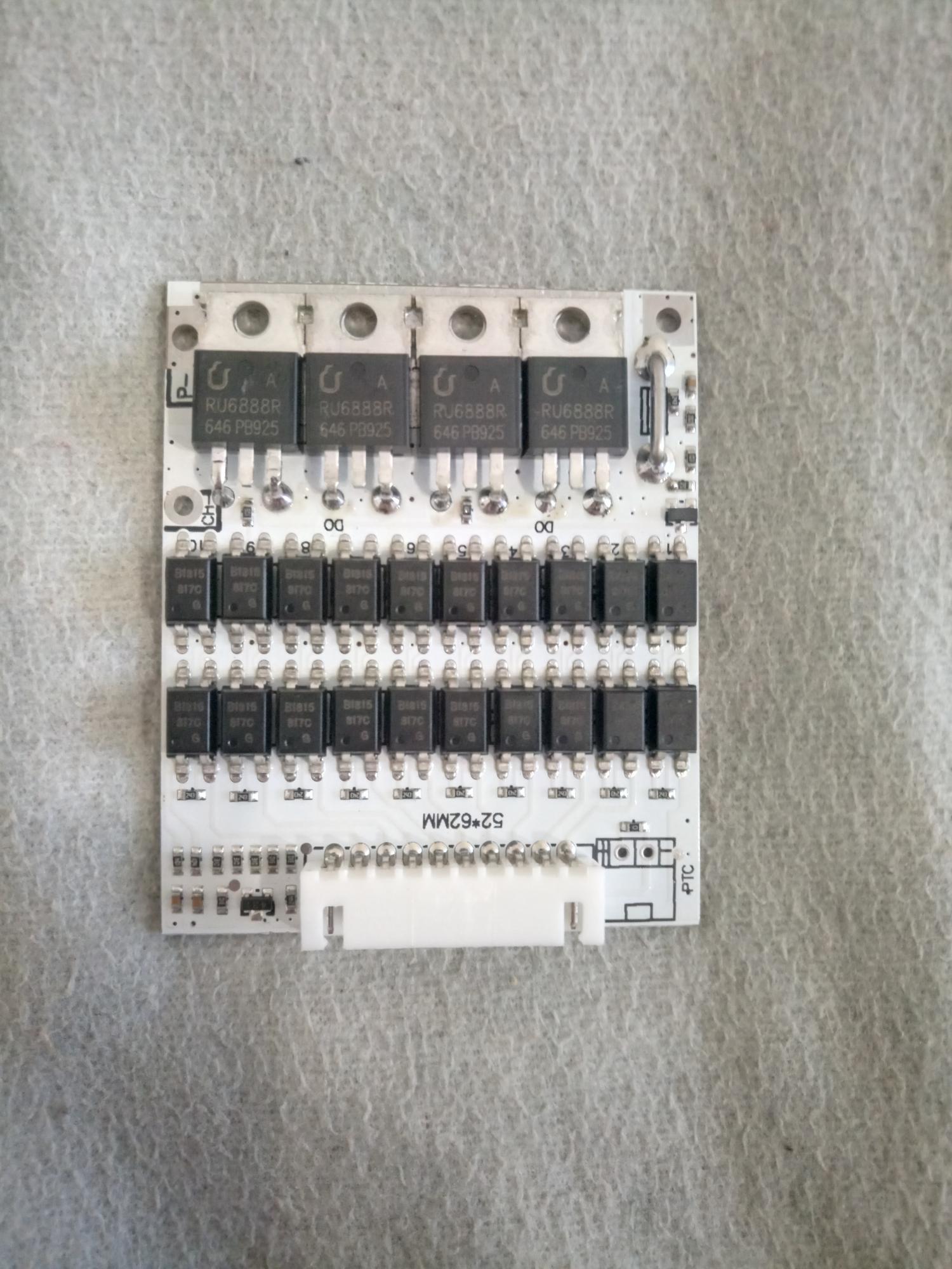

начали прибывать ништяки потихоньку.... BMS  и габаритки. Думал их последовательно воткнуть, попробовал на 7.2в и решил что надо поставить dcdc стаб. заказал. А то на заряж. батарее будет норм, а по мере проседания садится яркость, они без драйвера походу, просто на резисторах. Камера заднего колеса тоже пришла, насколько помню но дырявое. Остается привезти сам самокат, 6 числа за ним поеду, купил билеты. ММмммм наконец то ко мне в руки он попадет.
Заказывал еще набор термоусадки клеевой разного диаметра, в т ч на батареи, вместо него приехал фен для ее усадки))) спор открывать не стал, просто заказал термоусадку еще раз))) ждемс. Еще где в пути тесла-аккумуляторы 21700.... 30 штук взял. BMS понравилась, закажу вторую. цена позволяет воткнуть такую в каждую сборку свою. Резисторы балансировочные большие, плата собрана хорошо и красиво, нет ненужного минусового провода на балансирном разъеме, дорожка на плате с B- просто есть и все.... короче выглядит хорошо.
