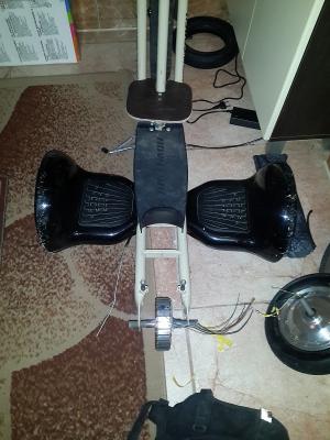

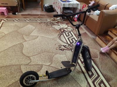

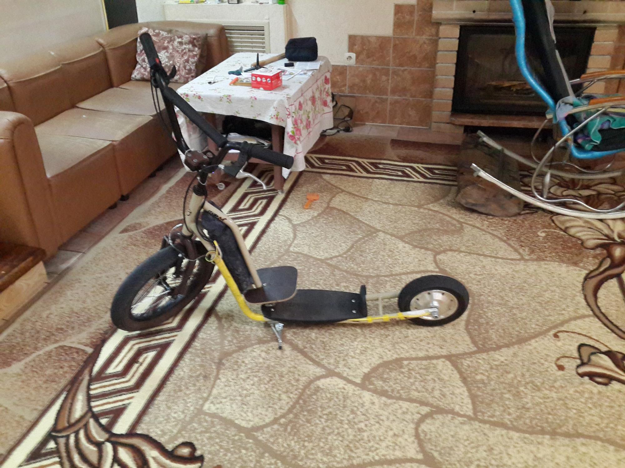

Собрал для жены и дочки самокат, за основу взят заводской самокат Novotrak citi stamp1 на колесах 16/12. На заднюю ось установленно мк от гироскутера с замененной осью под два дропаута, куплен контроллер с курком газа и тормозной ручкой с алиэкспресса. Акб и зарядка от гироскутера. Китайский акб имеет 2ач емкости т.к. пробег составляет всего 7км при весе пасажиров 65кг. В целом самокат получился очень комфортным и практичным. Максималка ~23км/ч.

классная штука получилась. только тормозов родных не хватает. все же надо что то помощнее.
Vladimir Ilich
[user]Alex_mac[/user], родной только передний, задний электромагнитный, правда еще не подключил, жду с алика ручку с концевиком. Следующий соберу на базе мк от моноколеса ips 101 (колеса 20/16, рама складная, акб 60в 9ач).

Цитата: Vladimir Ilich от 10 Сен. 2018 в 20:27Alex_mac, родной только передний, задний электромагнитный, правда еще не подключил, жду с алика ручку с концевиком. Следующий соберу на базе мк от моноколеса ips 101 (колеса 20/16, рама складная, акб 60в 9ач).
вот родного то и не хватает. подобный собирали с товарищем....
электромагнитный он так больше для галочки. ну в общем мы до этого уже дошли, у вас свое мнение. хотя я бы стал готовить на всякий случай.

В целом переднего вибрейка хватает, задний бы вот еще подключить.

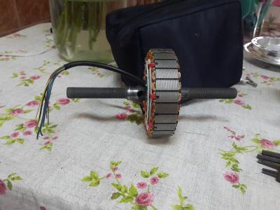

Ну не совсем меняю, я себе хочу колесо на 1000ват, чтоб подьемы хорошие могло преодолевать и скорость максималка 30км.ч., пробег под 50км, а такое колесо стоит на вторичке от 20 и выше. Либо самому собирать, но адекватно работающего контроллера я пока не увидел за приемлемые деньги.

У меня в ips101 реальных 400ват (производитель 750 заявляет), но мне не хватает его, в хорошие подьемы не едет, аналогичное мк на самокате в этот же подьем тоже не едет, а 1000ват, в 20' вело ободе, тяговое, нормально заезжает. Опять же лишняя мощность ноги не напрягает, токи хх не сильно отличаются, если не переоценить возможности акб)))
Я рассматриваю моноколесо как индивидуальное средство передвижения, а не развлекуху, соответственно и требования высокие, по дороге домой подъем в гору ~ 35° длинной 300м.

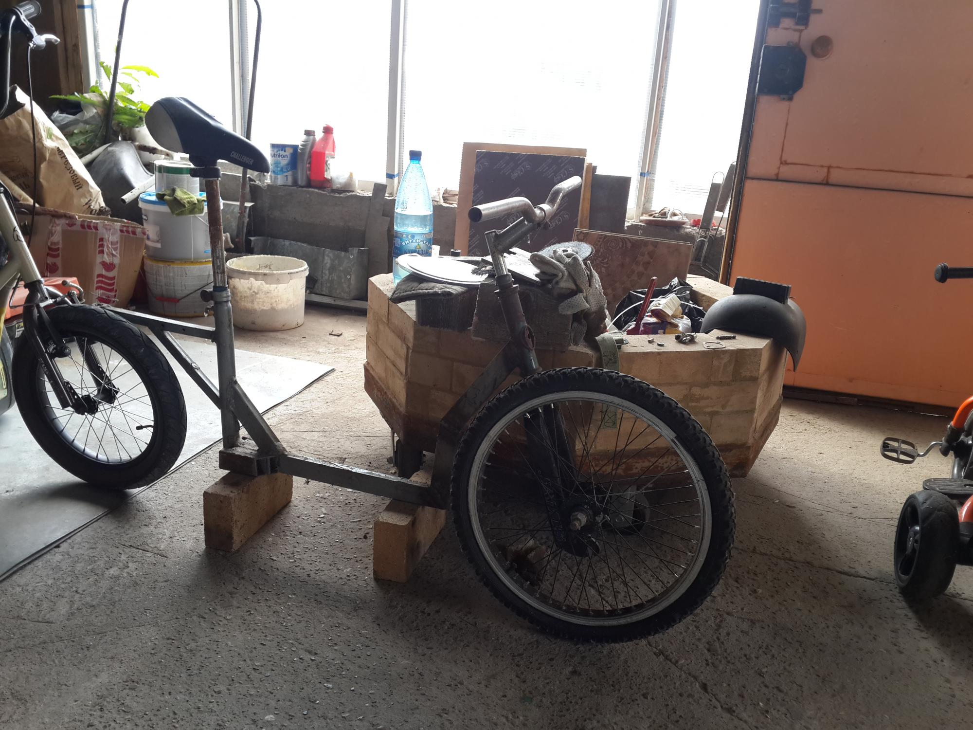

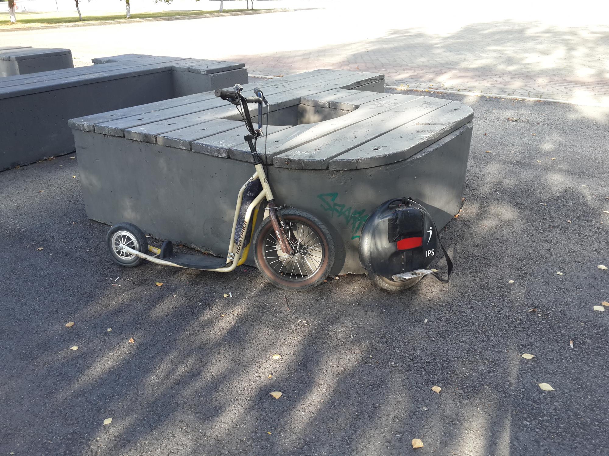

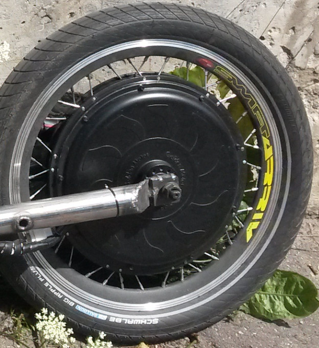

Закатили сегодня, измерил наконец скорость по gps, 23км/ч при 50% акб. А еще прикинул компоновку большого самоката 500ват номинал из моноколеса. По габаритам 150см, клиренс 15см. Думаю по контроллеру для него, с лсд3 брать или без настроек (макс 36в 25а).

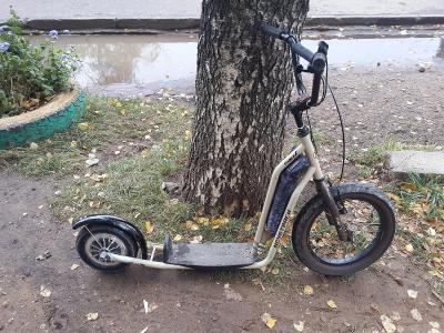

Установил крыло на заднее колесо, теперь спина у жены сухая. Осталось увеличить акб до 10s4p, контроллер переедет на верхнюю трубу рамы.
