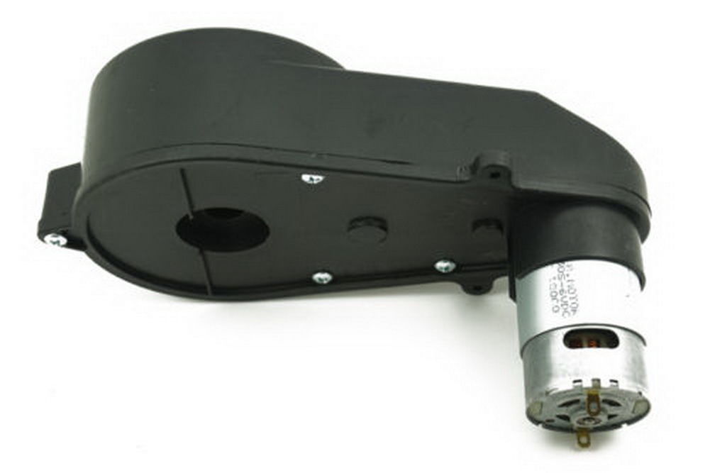

Здравствуйте, недавно наткнулся в ибэй  на 12в мотор с увеличенной тягой 23000 оборотов в комплекте с редуктором. На машине сына стоит 9000 оборотная по умолчанию. Хочу увеличить скорость, но боюся что после замены момент тяги уменьшится и она при полной загрузке с места не тронется (у машины самодельный прицеп на 2 персоны приделан). Я прав по поводу своих опасений или там есть какая то фишка?

Внутри этого редуктора просто пластик, шестерни большой нагрузки не выдержат, да и горят эти движки очень быстро.
если брать то у тогда усиленные, чтобы держали нагрузку и их можно использовать с напряжением 18 вольт, особо не греются
adnan.a
Я так понял, что необходимо будет добавить аккумулятор на 6 вольт и зарядник менять, и выдержит ли схема 18 вольт? Не сгорит от перегрузки?
Piramidon
Сгорят моторчики или посыпятся шестерёнки в редукторе, проверено многими энтузиастами увеличить скорость на пластиковом редукторе.
Рублики на ветер.

Купил внуку машинку Barty мерс гелик.
Там 2 мотора по 35 W.
Запитал машину отт старого велосипедного аккумулятора на 36В
через понижайку на 12В вместо штатного свинца на 12В. Хватает надолго.
Там напряжение можно увеличить.
Интересно, до каких пределов, что б не спалить.
Цель - увеличение мощности, ну, и скорости.
Или есть литион на 16.8В  max (4s3p).
Piramidon
[user]programmer001[/user], напряжение свежезаряженного свинца 14,6-14,9в, до этих пределов можно подымать.
Петя
У меня 18 в  без проблем 2 сезона., греются конечно но работают., говорят 24в без проблем.,  а на ютубе видео видео 550 моторы  48вольт  правда на столе.....

моторы то выдержат до 18в, а вот штатная электроника(управление, звук, свет) горит моментом
