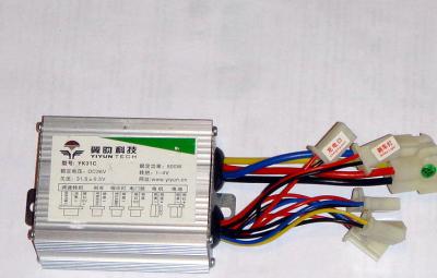

[user]Dark_Ronin[/user],  контроллер подойдет такой
Пробег увеличится не намного, тяга слабее станет, в некоторые горки может не затянуть, а 30А жрет акб порядком.
Dark_Ronin
Так это 500 ватник вроде ? И там вроде бы написано 31 v ,что это?Нет?

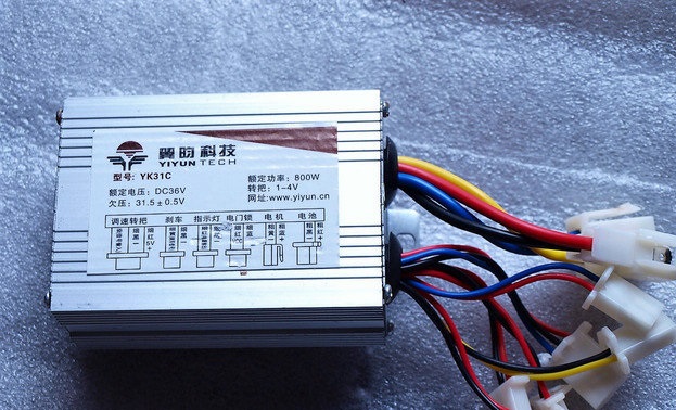

[user]Dark_Ronin[/user], точно, вот на 800w, 31v это отсечка, когда аккумулятор разрядится, контроллер уйдет в защиту, хотя там до 20v. Все эти контроллеры испытаны на своем электросамокате, 20А-32А\18А. и горелых также с пяток было  /:-) зависит от нагрузок.
Лучше всего выигрыш составит в МК.
P|S 500w также работает с киловаттным коллекторником.

[user]Dark_Ronin[/user], контроллер YK31C 36v 20A 800w, щеточный, для коллекторных электродвигателей, есть на али и ебай, цены на них разные, в том году они стояли по 500-600 руб., в Москве такой стоит от 1800 до 3000 тыс. руб., подключить его легко, но некоторые разъемы могут быть разными, а если брать 500w, то 500/36= 13А, самокат будет разгоняться долго, а 800\36=22А поедет шустрее, в нашем случае 20 ампер, так выйдет 36v X20=720wh. Установка мк для неопытного займет от пар часов до одного дня, ничего сложного, читайте форум, спрашивайте, мастера, которые отказываются от сборки, мастерами не считаются. У нас так товарищ в 3 мастерских чинил мотор колесо от электросамоката, из трех колес, пытались собрать одно.
