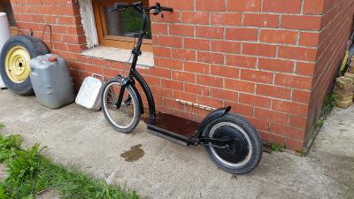

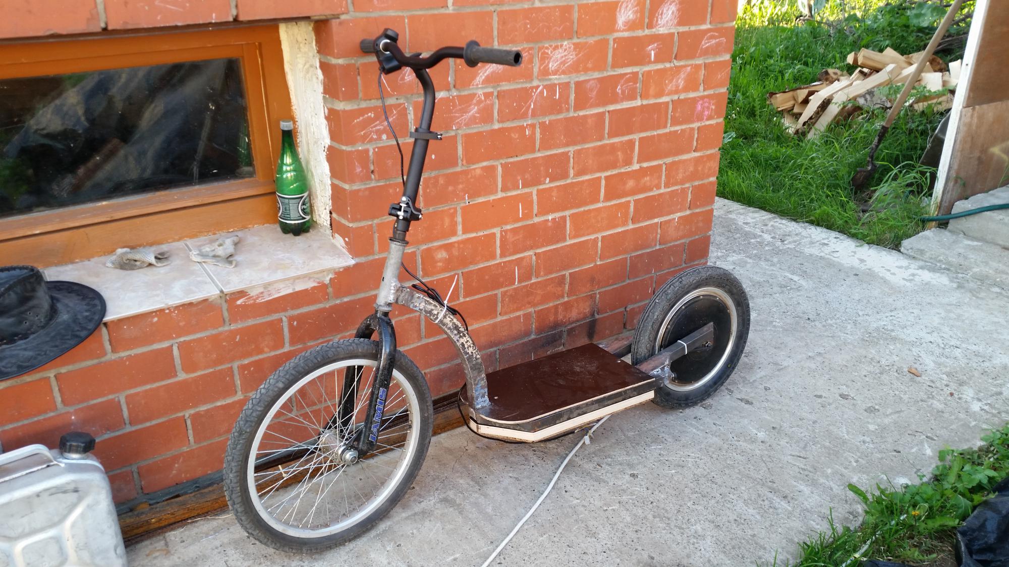

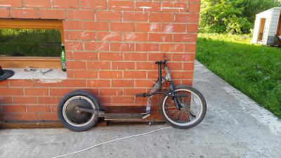

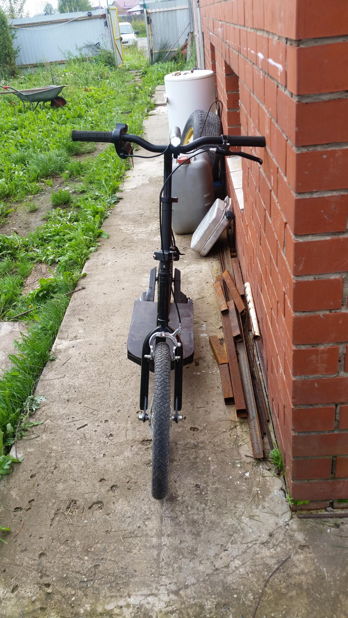

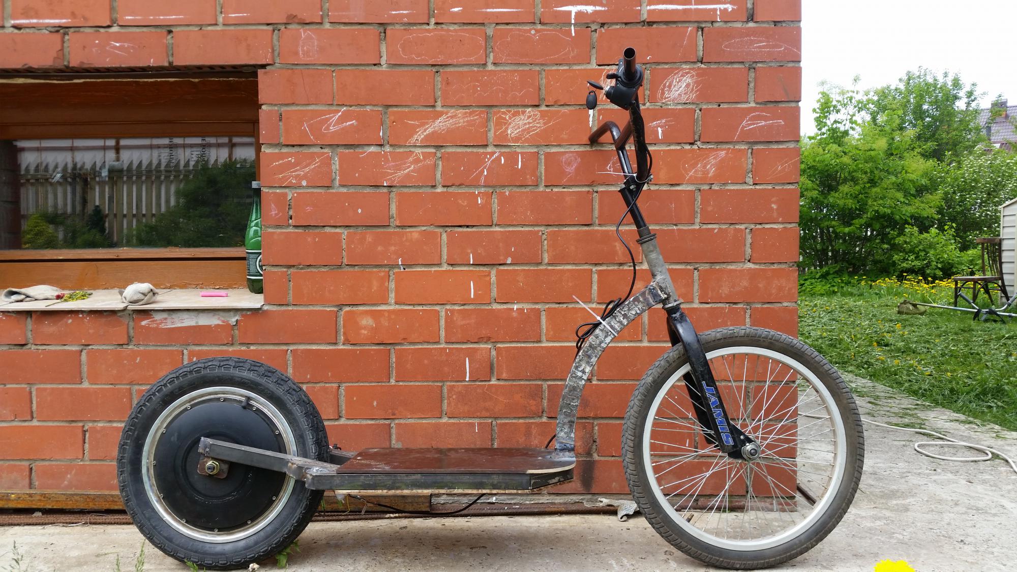

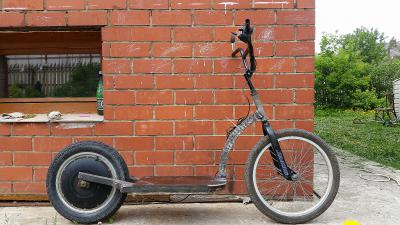

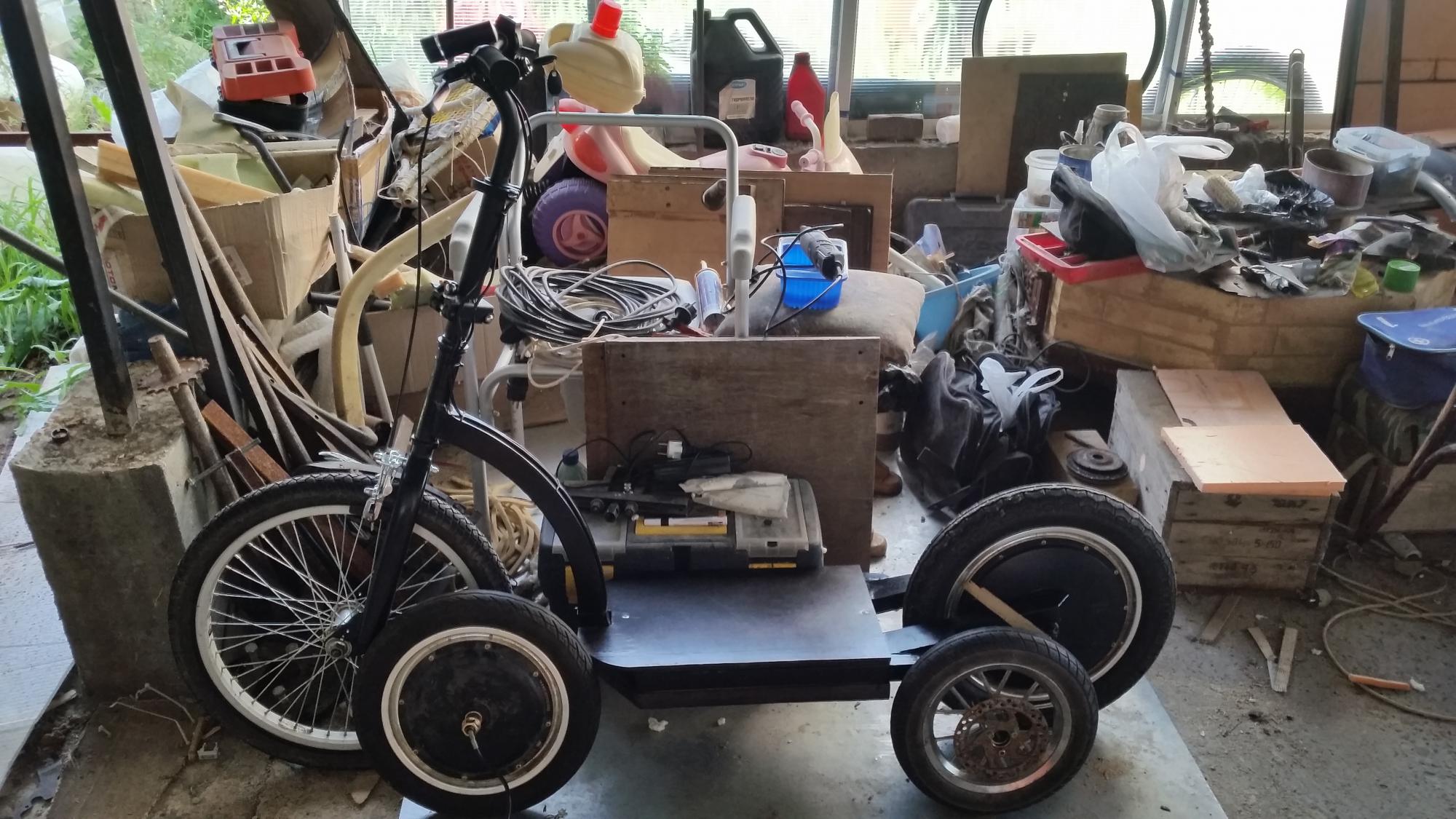

На скорую руку собрал электрику, контроллер временно установил китай 60в30а трапеция, в без сенсорном режиме. Получилась бешенная табуретка, очень бодро ускоряется и хорошая максималка в ~50км/ч. В следующие выходные закончу деку, тормоза установлю и подключу финик4.
Сейчас: эндуро байк на bafang bbshd, 16s5p 900ват, электросамокат самовар 14/12 500ват, акб 16s1p 400ват.
В прошлом: IPS 101, Airwheel X6, самопал электро самокат 16/10 350ват, 20/16 500ват, Gotwey Mten3, электровел редукторник пик 1.5квт, электровел DD 3,5квт пик.
Резус Фактор

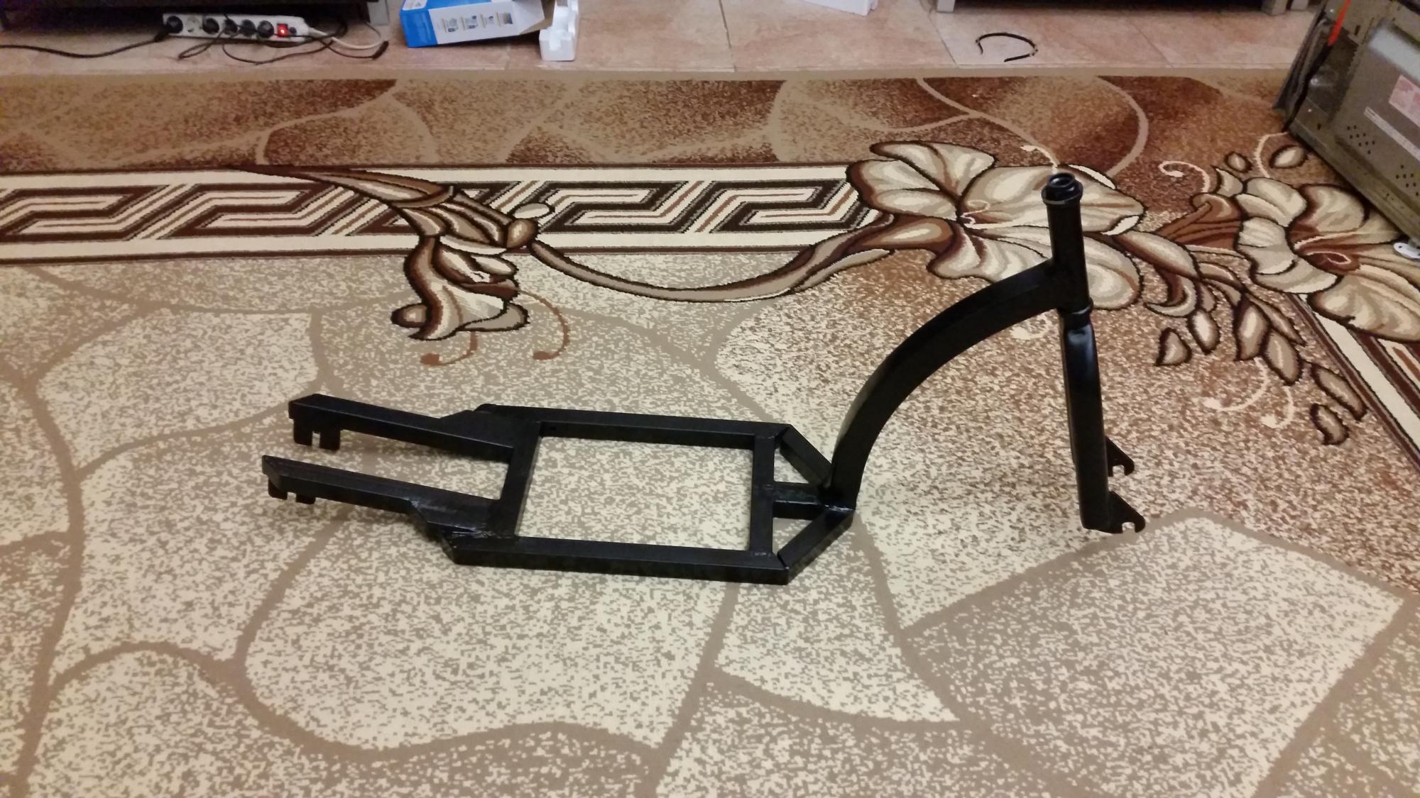

Тоже использовал профиль 40х40х2 между рулевым стаканом и декой .Но при "Эксперементальном прыганье" по самокату руль здОрово играл вперд-назад. Пришлось дополнительно обваривать сбоку накладками. А в Вашей конструкции гусак еще длиннее. Мне показалось это место слабоватым.

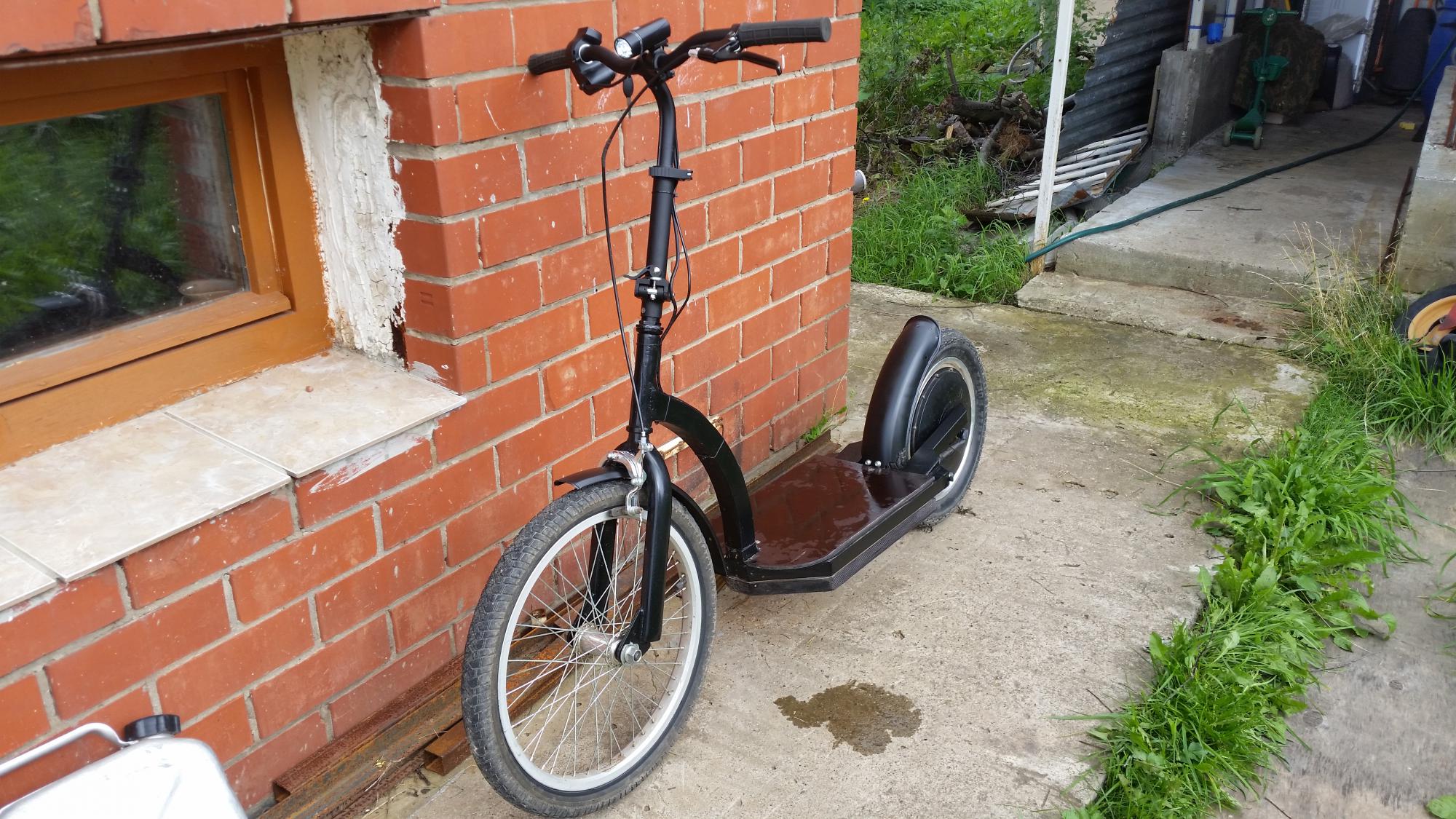

Жене с дочкой самокат очень нравится, компановка, ширина деки, дорожный просвет. В прошедшие выходные катались без электротяги, так на небольшом уклоне он с ними катился и разгонялся без помощи ног, накат просто офигенный. Жду новый контроллер 60в/20а, ручки тормоза черные, складной телескопический руль. Покрасить решил в черный глянец.
, в выходные съезжу за крыльями и новой рулевой колонкой, тормоз передний нужно установить.

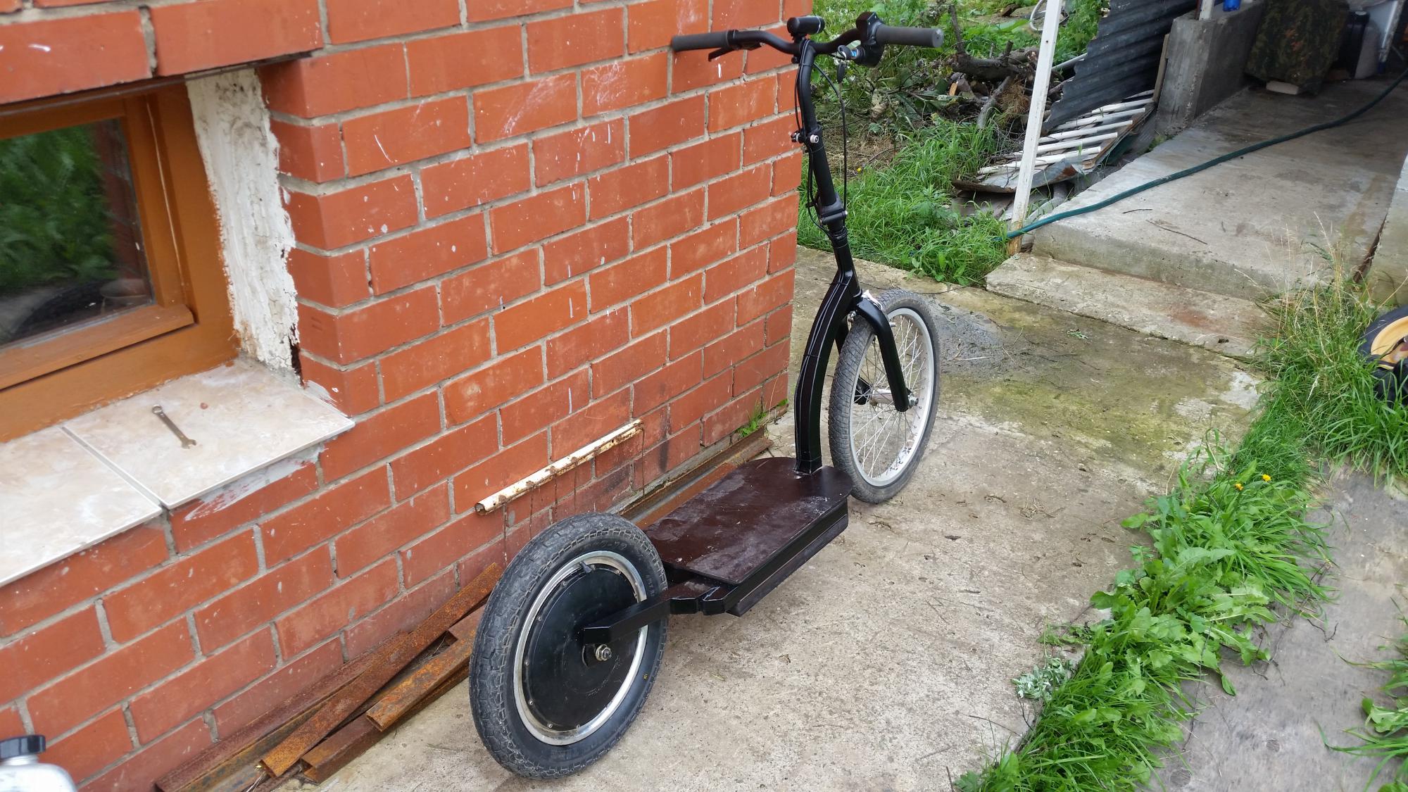

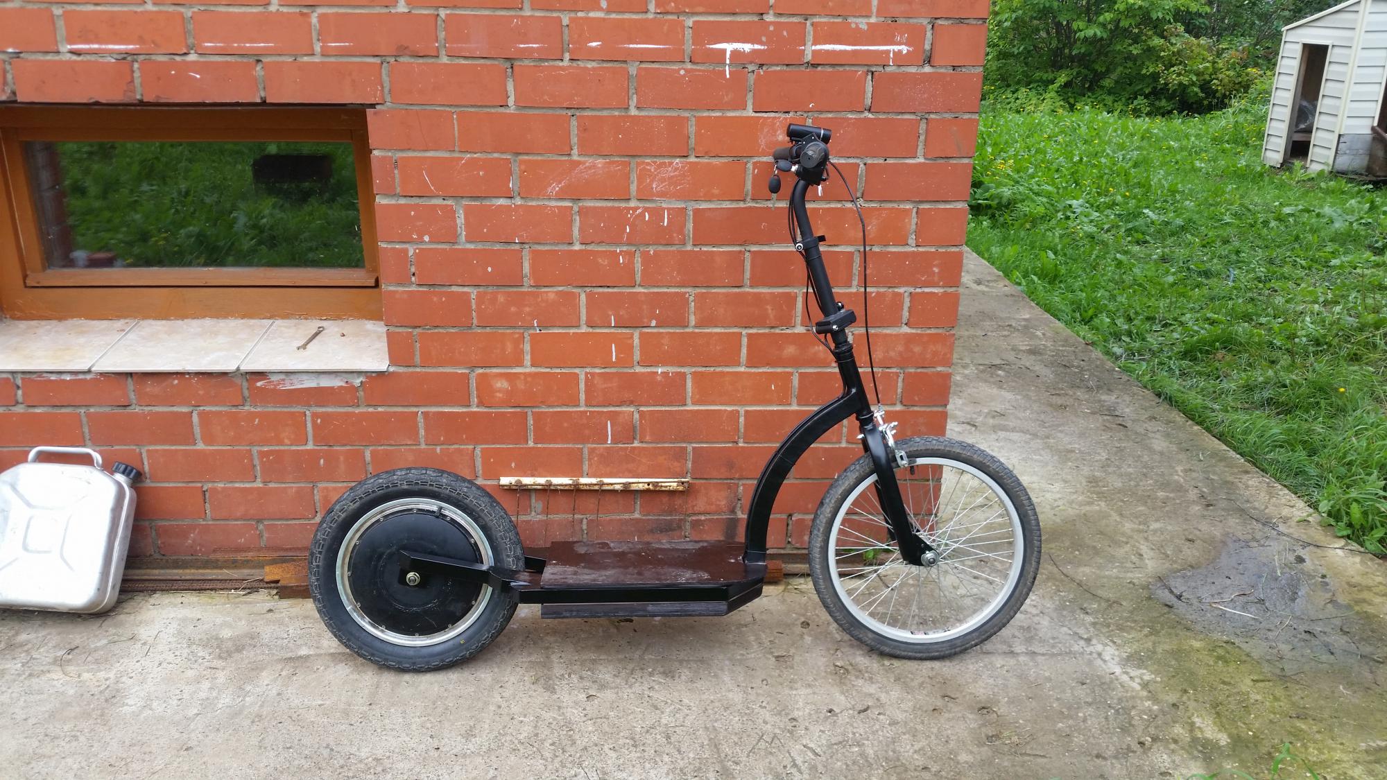

Продолжаю, установил контроллер 20а вместо 30а, разницы в ускорении/скорости не ощутил, возможно батка 5ач не могла качнуть 30а. Переделал переднюю трубу и немного уменьшил наклон рулевой, маневренность выросла.

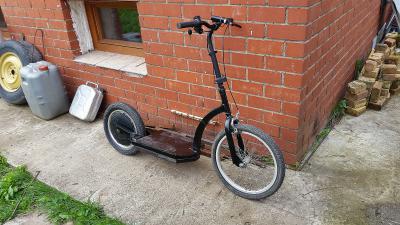

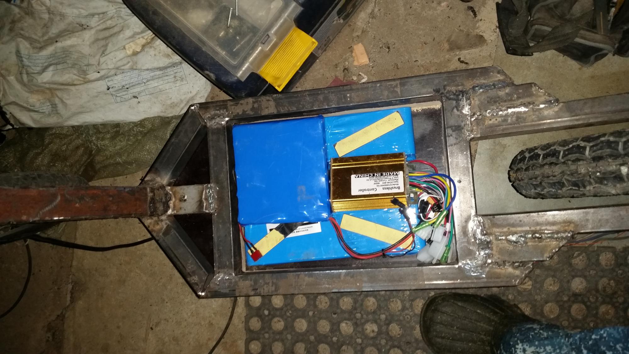

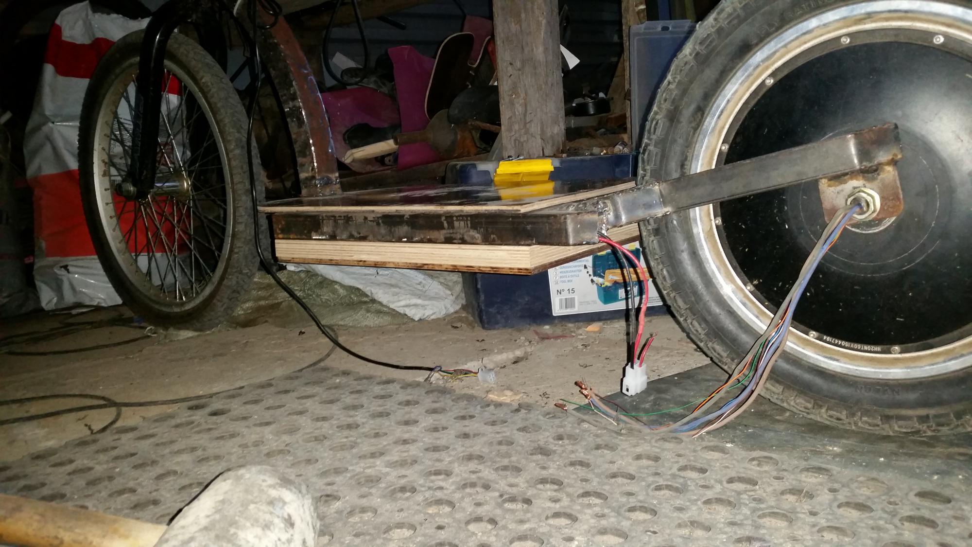

Сделал расширитель деки, теперь можно контроллер убрать в деку, акб сделаю в одну линию 16s3p. 60в7.8ач.

Зарядный порт в раму установил. Одна проблема, гайком не закрепить, придется герметиком приклеить.

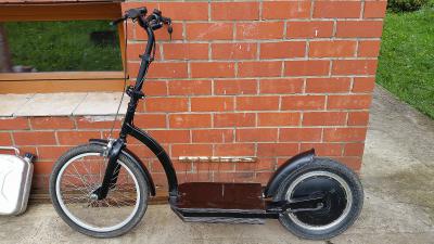

Наконец докрасил раму. Теперь окончательная сборка и отладка.
Vladimir Ilich

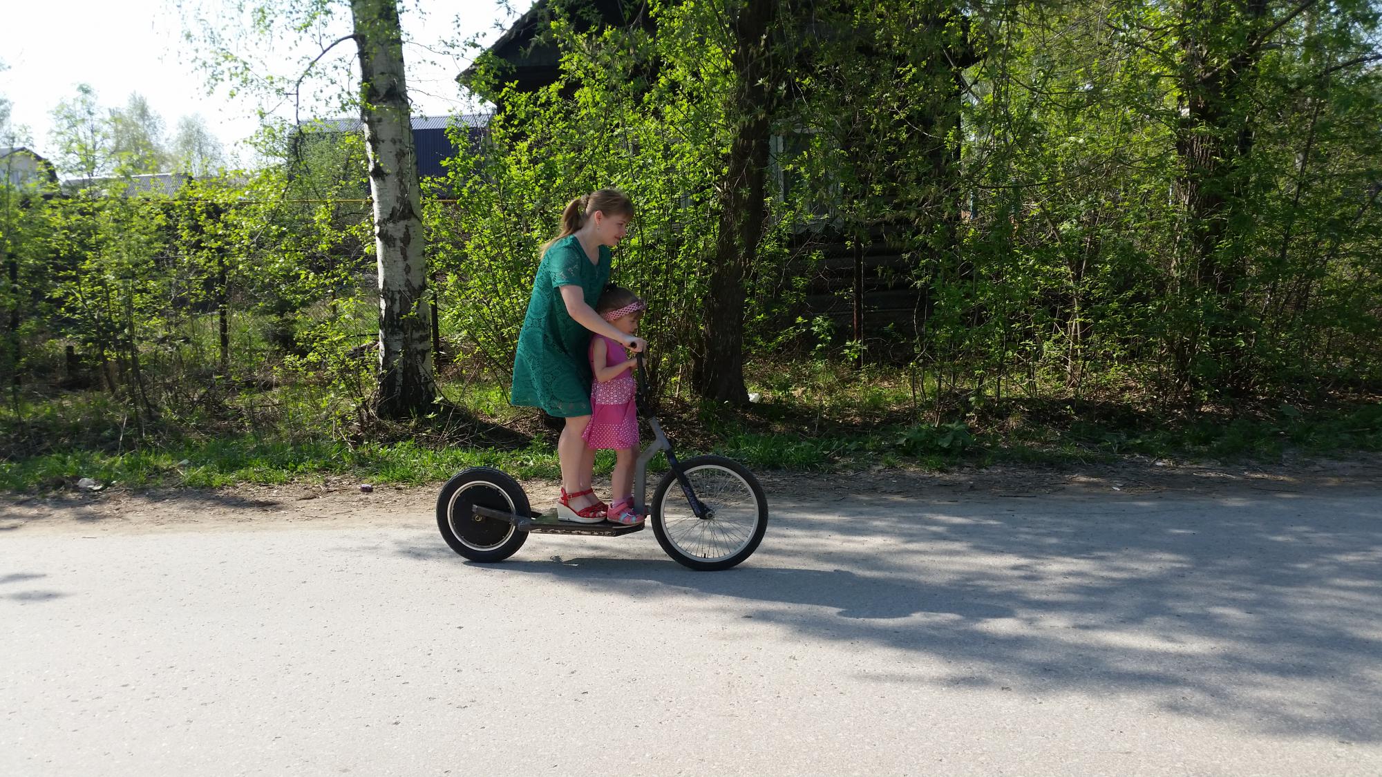

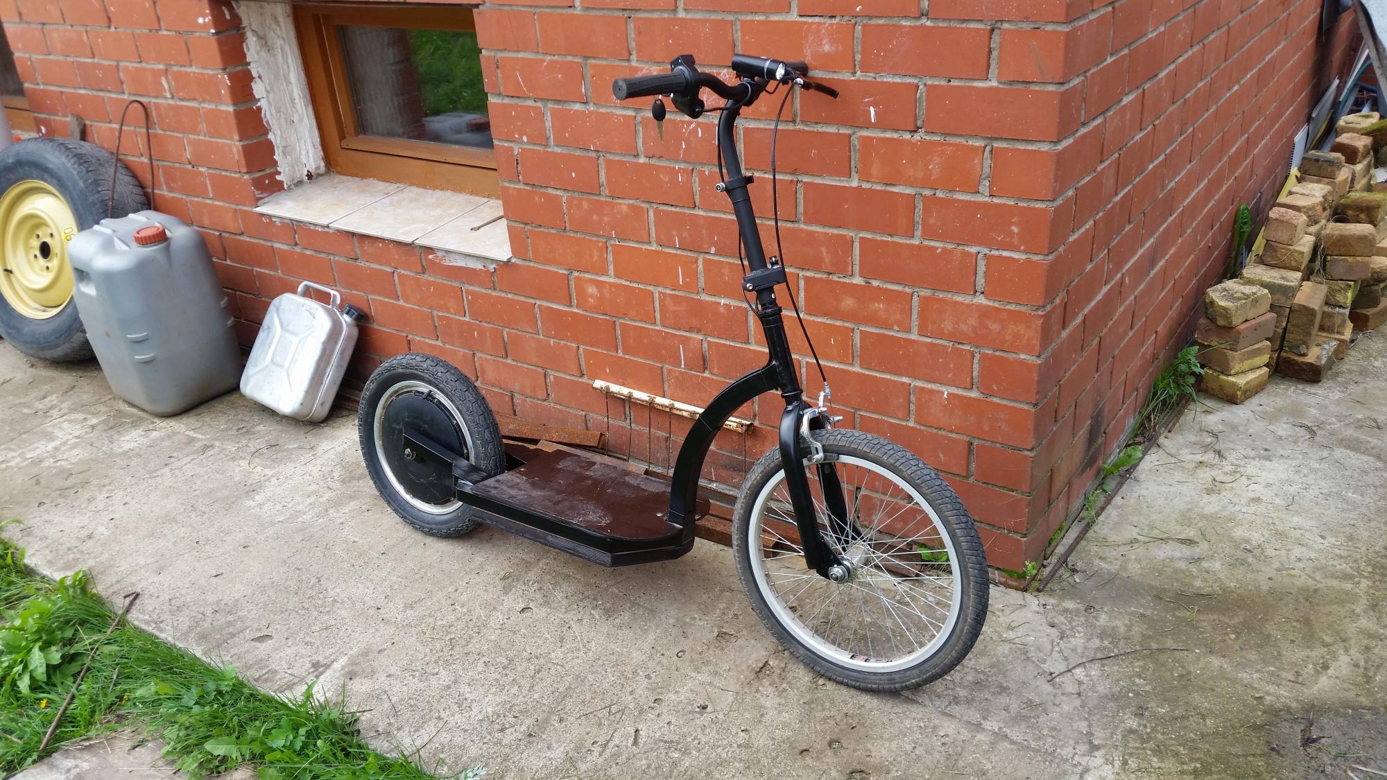

Ну вот и завершил проект самоката. Считаю очень удачным вседорожным транспортом, дорожный просвет 16см. Можно установить внедорожную резину, крылья и ездить по лесным тропкам в любую погоду. Максимаклка при 120% скорости 40км/ч. При акб 60в4.4ач проезжает на 15км/ч более 20км по плоскачу. Тянет в горки 150кг.

vip69
#30
Цитата: Vladimir Ilich от 19 Авг. 2019 в 19:09Ну вот и завершил проект самоката
Выглядит симпотично. Но постоянно видя подобные конструкции возникает вопрос — не слишком ли хилый гусь? Визуально, да при ездоке за 100 должен пружинить и ходить ходуном. Или я накручиваю себя? У самого в медленном процессе подобное, только на 12" спереди и сзади и вот с гусем вопросы... 25х40х2мм шовная труба (из которой вся рама) длиной 350-400мм кажется сильно хилой.
ЗЫ какой наклон рулевого стакана? Около 77-78?
kugoo s3, 100+110+ кг ;)
Vladimir Ilich
Я с женой и дочкой на нем  ехал, 150кг, есть пружинирование, но не сильное. А под моими 80кг ему вообще пофиг. У меня гусь из проф трубы 40х40х1.5мм.
vip69
Цитата: Vladimir Ilich от 20 Авг. 2019 в 14:09150кг, есть пружинирование, но не сильное. А под моими 80кг ему вообще пофиг. У меня гусь из проф трубы 40х40х1.5мм.
вообще, конечно странно, учитывая длину и форму гуся. особенно при 150кг.
но в общем - обнадеживает.
спасибо.

Vladimir Ilich

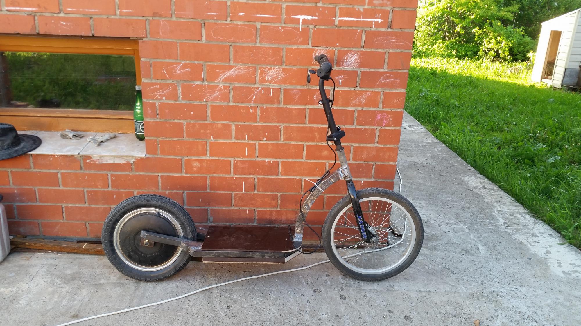

Установил всетаки крылья.
Сегодня ездили за грибами, снял видео как по траве и кустарникам с неровной поверхностью едет
