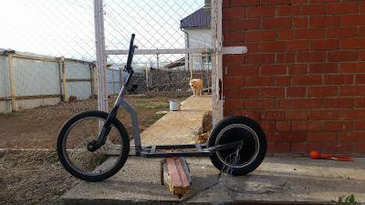

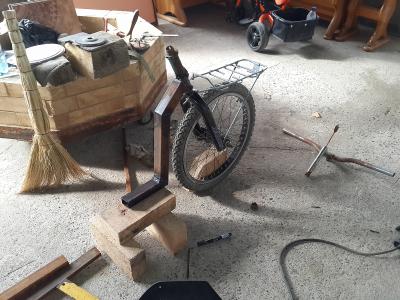

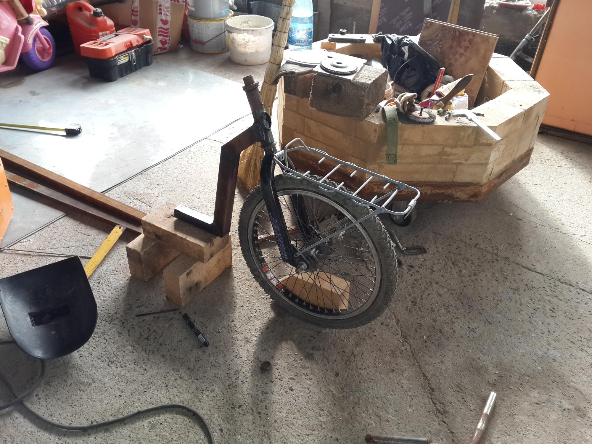

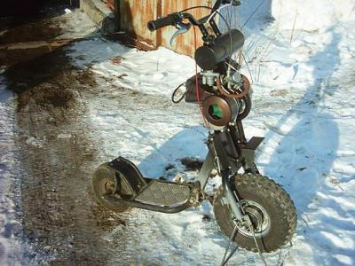

Построив, точнее собрав из полу заводских комплектующих самокат на 350в, решил собрать самокат по больше.
В проекте колеса 20 перед, 16 зад, мк от моноколеса ips101 с его же батарейкой, контроллер с али экспресса 500ват номинал и пиково 1квт, контроллер простой. Рассчитываю на 35км/ч и хорошую динамику. Центральная труба рамы 40х40х2, рама деки и заднего маятника 30х30х2. Расчетная нагрузка 100кг.

В чём смысл такого самоката, какие задачи он решал по сравнению с велосипедом? Размеры по сути те же самые.
  Он для езды по дороге или  по тротуарам  плестись за пешеходами?

Ну по размерам он далеко не с велик, если только детский, 1500мм по наружке. Я этот самокат собираю для жены и ребенка, но он может везти и меня, но мне больше нравится на моноколесе катать. Смысл больших колес в большей устойчивости и лучшей проходимости, в руки не бьет от мелких неровностей. Ездят мои девочки по тратуарам и дорогам в жилой зоне.
Ездить по дорогам с большой интенсивностью на самокате совсем не безопасно, я бы сравнил да же с руферами и т.п.

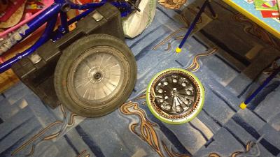

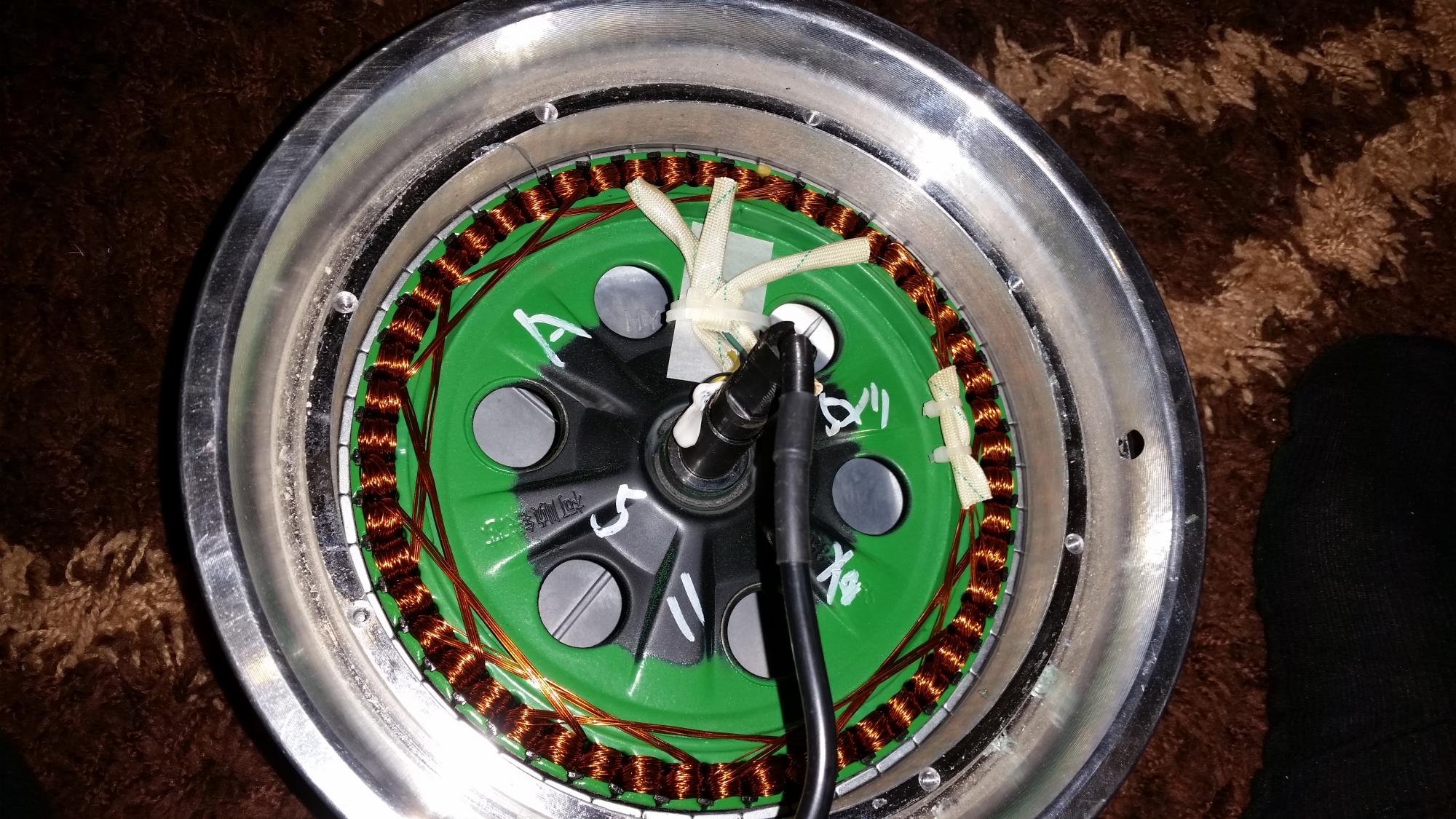

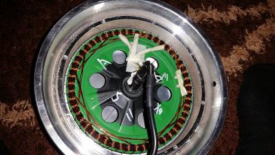

Колесо подготовленно для установки, заменены фазные на КГ1.5квмм. АКБ есть родная 36вх9ач, но хочу 48вх10ач.

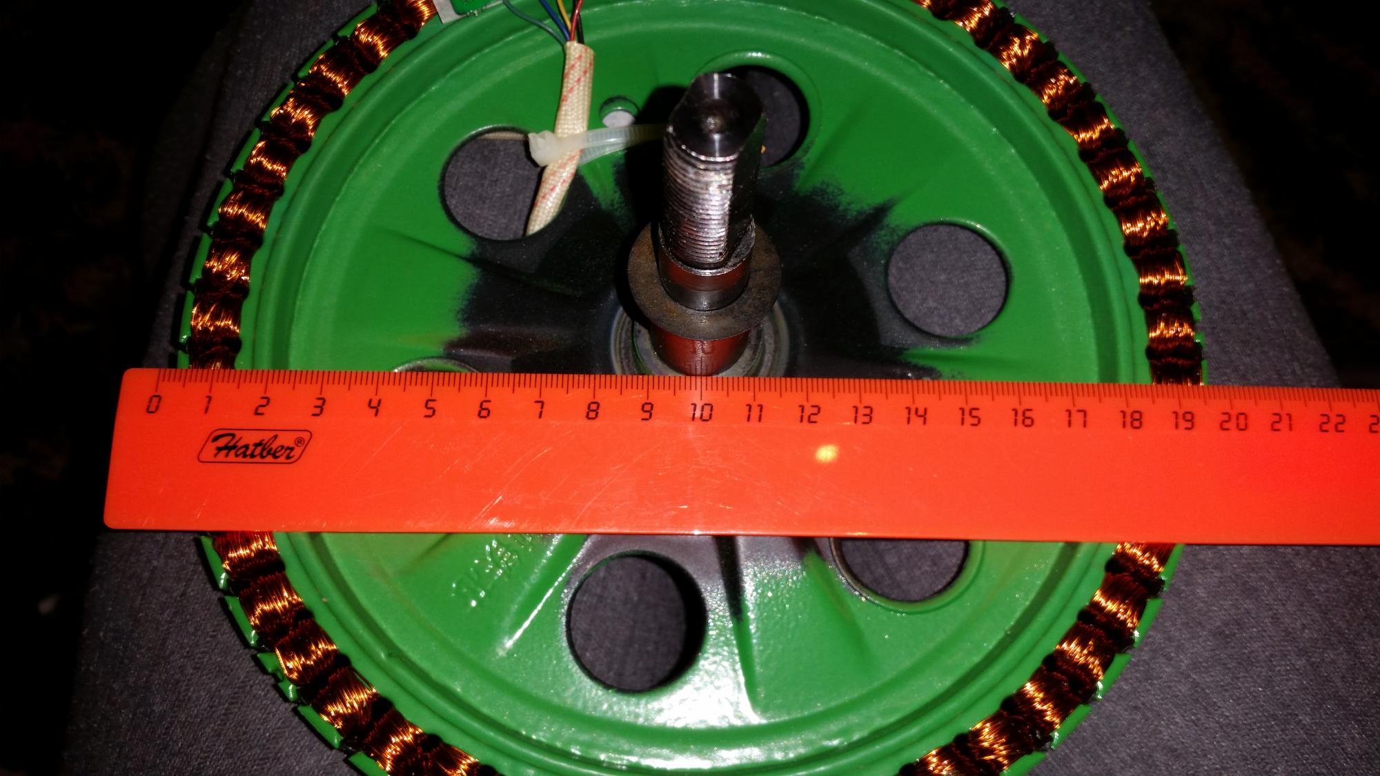

Цитата: Vladimir Ilich от 15 Сен. 2018 в 23:0016 зад, мк от моноколеса ips101

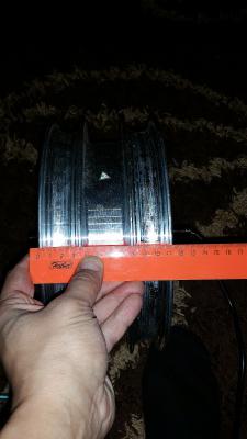

Можете сказать внутренние размеры-диаметр статора, ширину магнитов и их количество?
Vladimir Ilich
Сейчас уже колесо разбирать не стану, но при случае если не забуду то замерю.

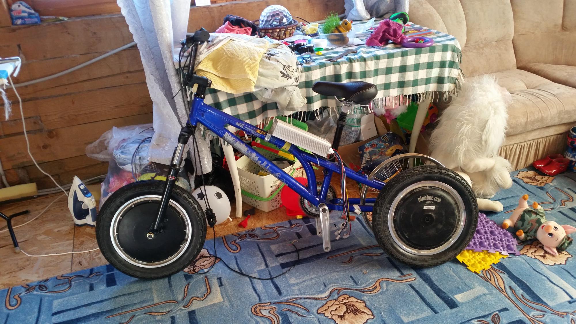

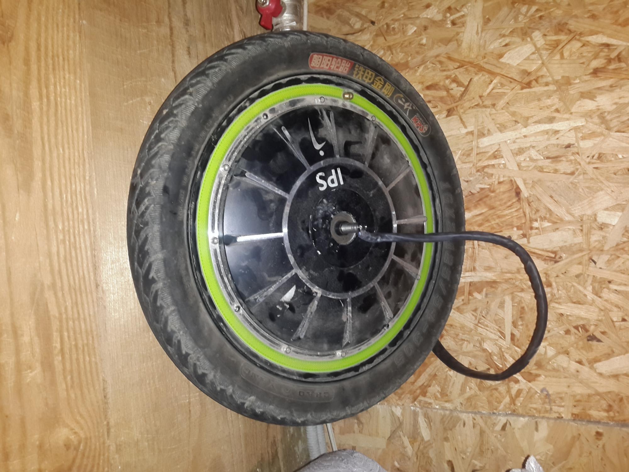

Концепция изменилась, подвернулось мк от airweel q3, обменялись колесо в колесо. Решено собрать переднеприводный внедорожный самокат, акб 16s1p 10ач, контроллер финик4 6фет. Акб размещу в деке, заднее колесо скорее всего от скутера 10' или вело колесо 14' но с мото шиной 2.5-10.

[user]Vladimir Ilich[/user], Мне кажется сюда тяговое МК надо. Задумал подобную сикарачку, только с триммерным двигателем (валялся без дела). Недоделал пока- времени не хватает. Интересно, какой мощности МК в электроварианте будет достаточно?

У моноколес мк как раз тяговое. Так что думаю как раз будет, единственное если установить высокопрофильную шину то крутящий снизится, опять же я его компенсирую увеличением силы тока.
Я собирал с мотором 6.5 сил от мотоблока, мне не понравилось, высокий центр тяжести и большой/тяжелый. Этот я думаю впишется в 30кг. Вообщем время покажет, пока нужно найти квадрошину 10' или посредника который живет в Можайске)))

[user]Vladimir Ilich[/user], Я заказывал резину 4,50х10 внедорожную (на honda ape у меня такая стоит) Диск от Рига-мини, с ввареной полосой- уширенный. Тяжеловато, конечно, но из подножного хлама. Заднее- от карта.

Тогда проще заказать шину В19-АМ,  она 5×10, весит 6кг. Ну а если соысем по харкору месить, то Л-360 (4,5×10), она и по легче 5.2кг.

Vladimir Ilich
#13

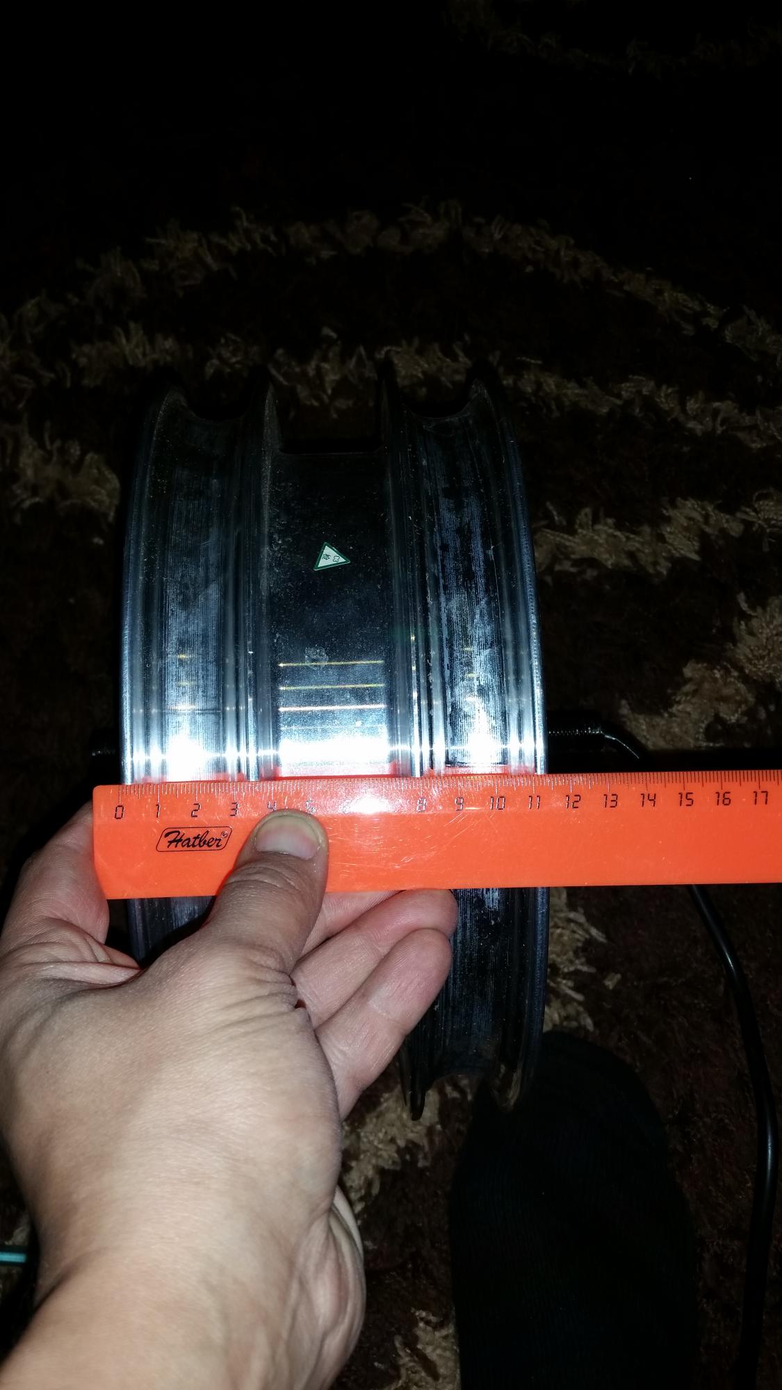

Приехало колесико. Магниты 22мм, статор 22.5мм. Фазные 0.5 или 0.7мм максимум. Заменю фазные на 1.5мм. В планах шина 130/90-10 с универсальным протектором.

kor
Цитата: Vladimir Ilich от 09 Янв. 2019 в 18:26Приехало колесико. Магниты 22мм, статор 22.5мм. Фазные 0.5 или 0.7мм максимум. Заменю фазные на 1.5мм. В планах шина 130/90-10 с универсальным протектором.
Не планируете вставить в обмотку датчик терморезистор, чтобы контролировать температуру обмотки? (продернуть один дополнительный тонкий провод для него придется). Теоретически при наружном диаметре колеса 0.43м номинальная тяга (без форсажа фазного тока) с этого колеса получается 10кг примерно.
Vladimir Ilich
Термо датчик будет обязательно, фазники все равно менять, пару проводков затянуть не проблема.

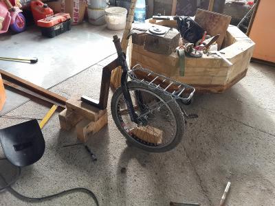

Начинаю дальше ваять, уже как было сказано выше думал сменить тактику, но вернулся к прежнему варианту)))) Одета мото шина 2.5, акб от wimotion w8 60в5ач (36×20×2.5см). Акб будет размещена в деке, контроллер на передней трубе. Приобретен контроллер 60в33а (пиково в колесо будет вкачиваться 1900ват), ожидаемая максималка 35-40км/ч.
Размышлял тут на тему полного привода, но очень тяжелая техника будет.
