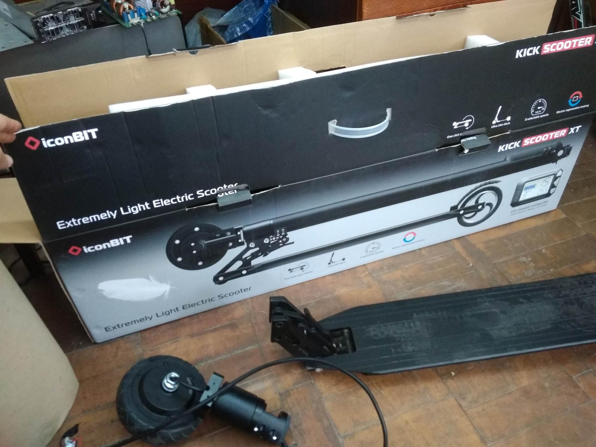

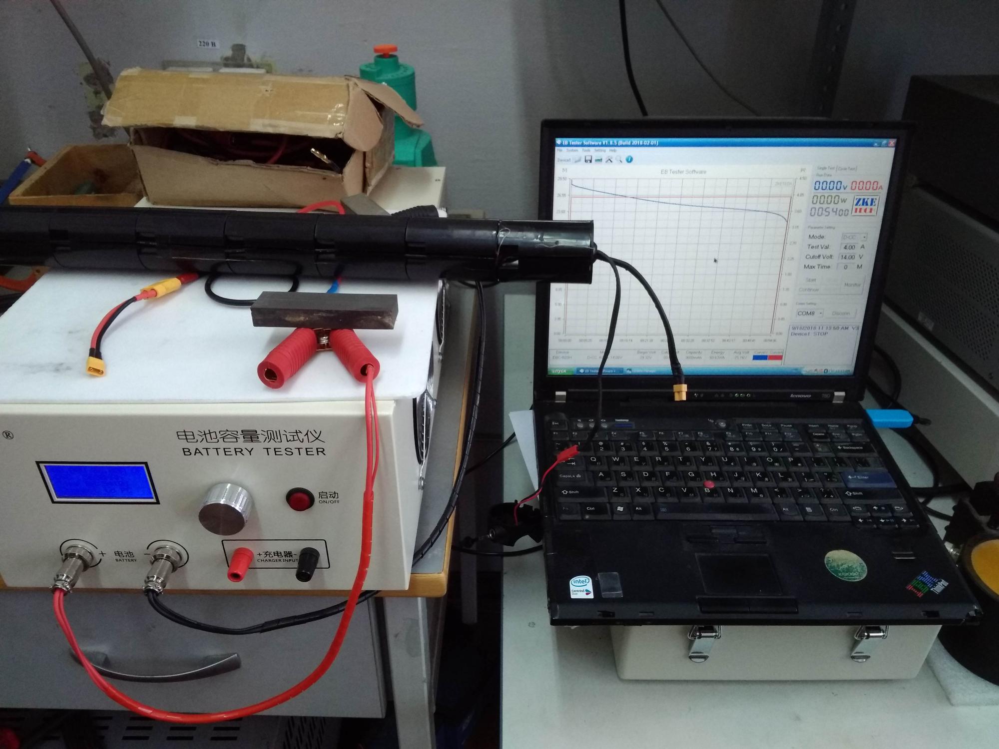

Сегодня принесли в мастерскую  НОВЫЙ самокат IconBit . Хозяин смог проехать 5 км и акб разрядилась. Нужно было проверить реальную емкость на стенде.

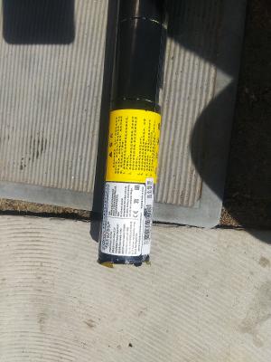

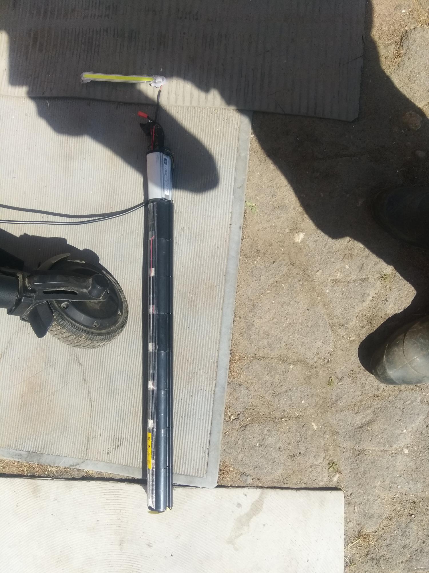

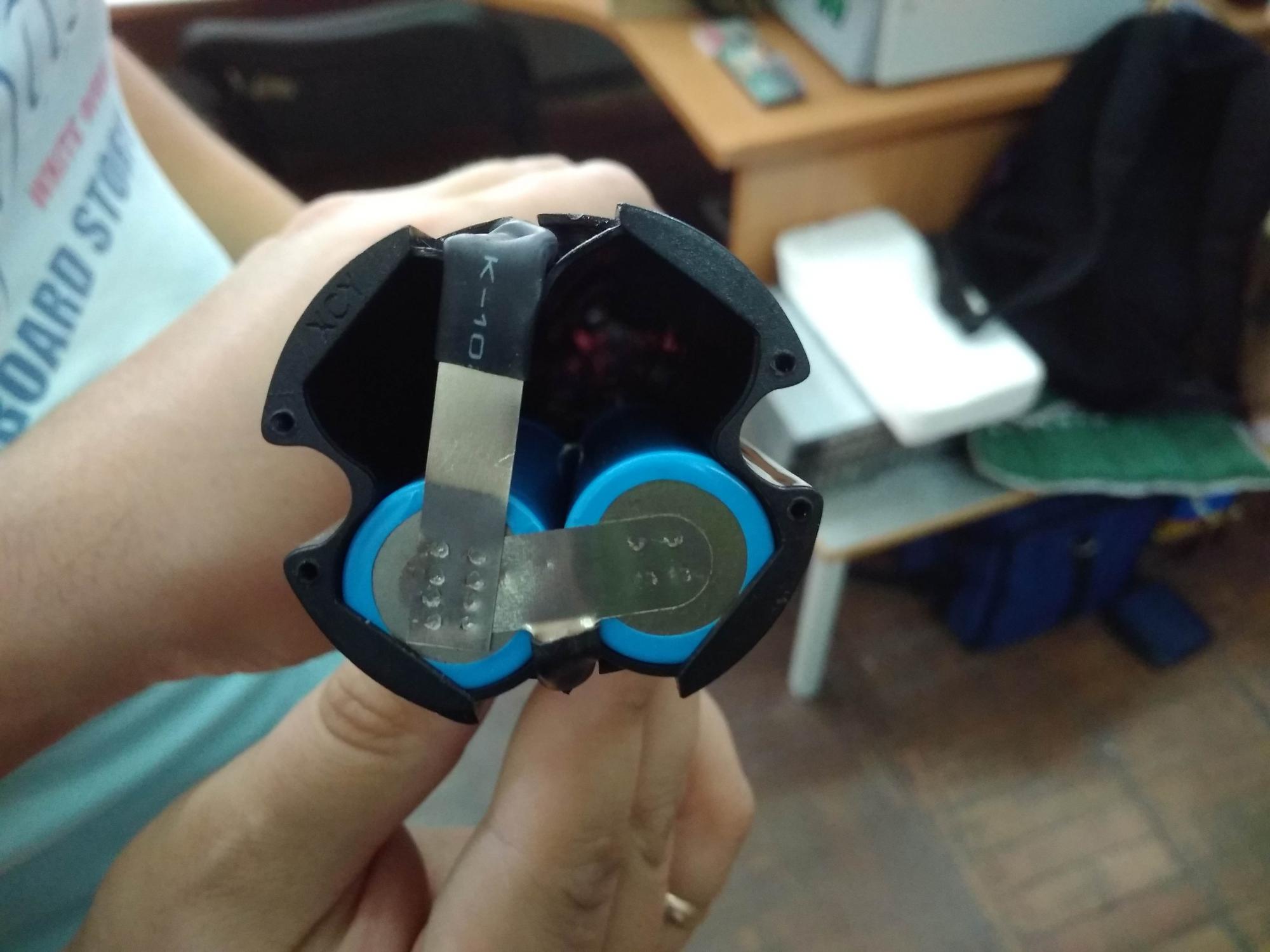

Первое что бросилось в глаза - в бамбуке только половина ячеек. Место есть еще на столько же, но соты пустые.

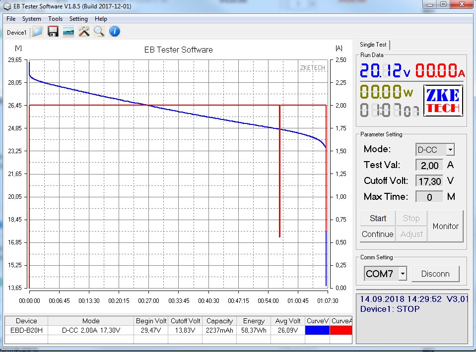

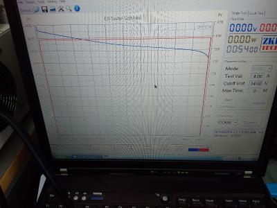

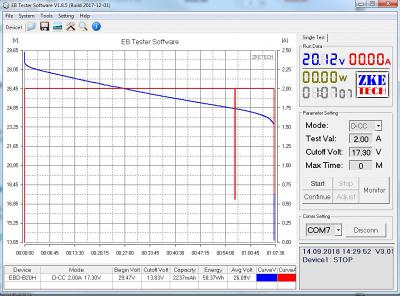

Тест показал - акб 24в 3,6ач ( т.е. еще и ячейки хламовые по 1,8ач)
По документам акб 24в 8,8ач....чуть не доложили можно сказать.
Вот такая "удачная" покупка в супермаркете.

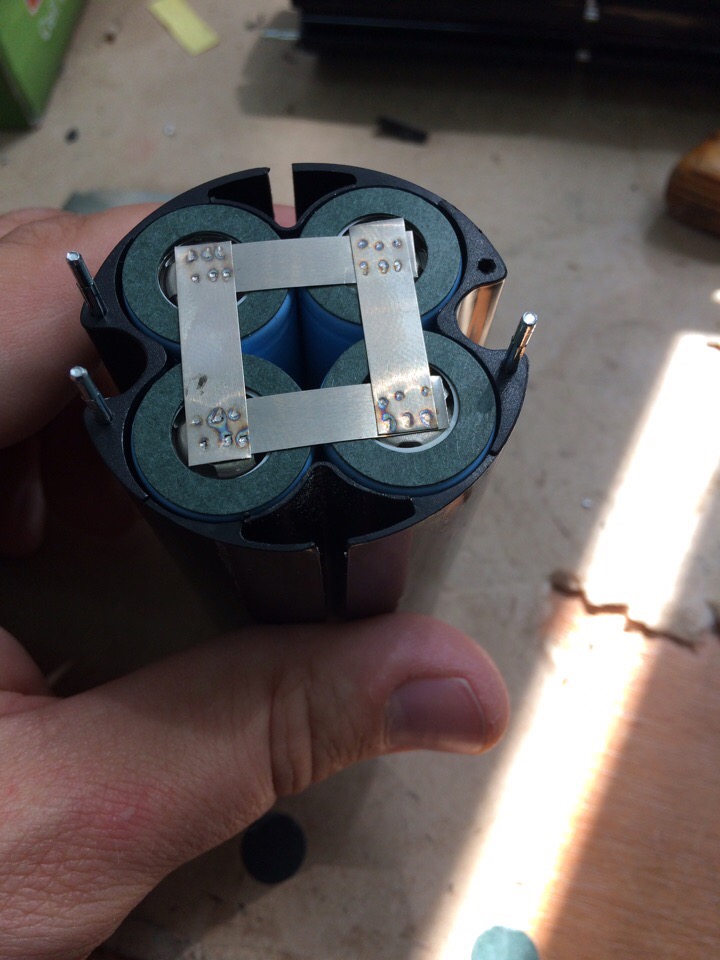

Планируется сборка 24в 12,8ач в этом же корпусе из ячеек LG MH1

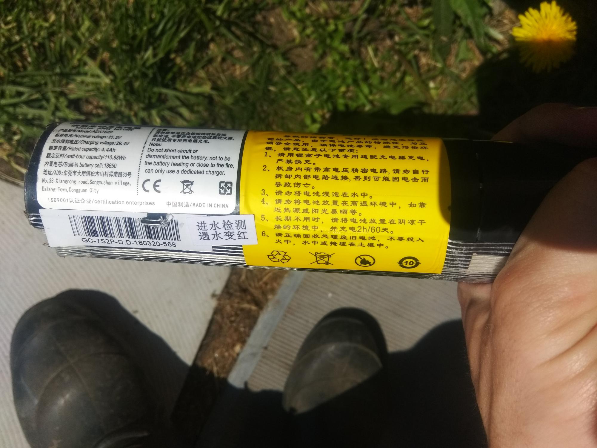

Kwoter

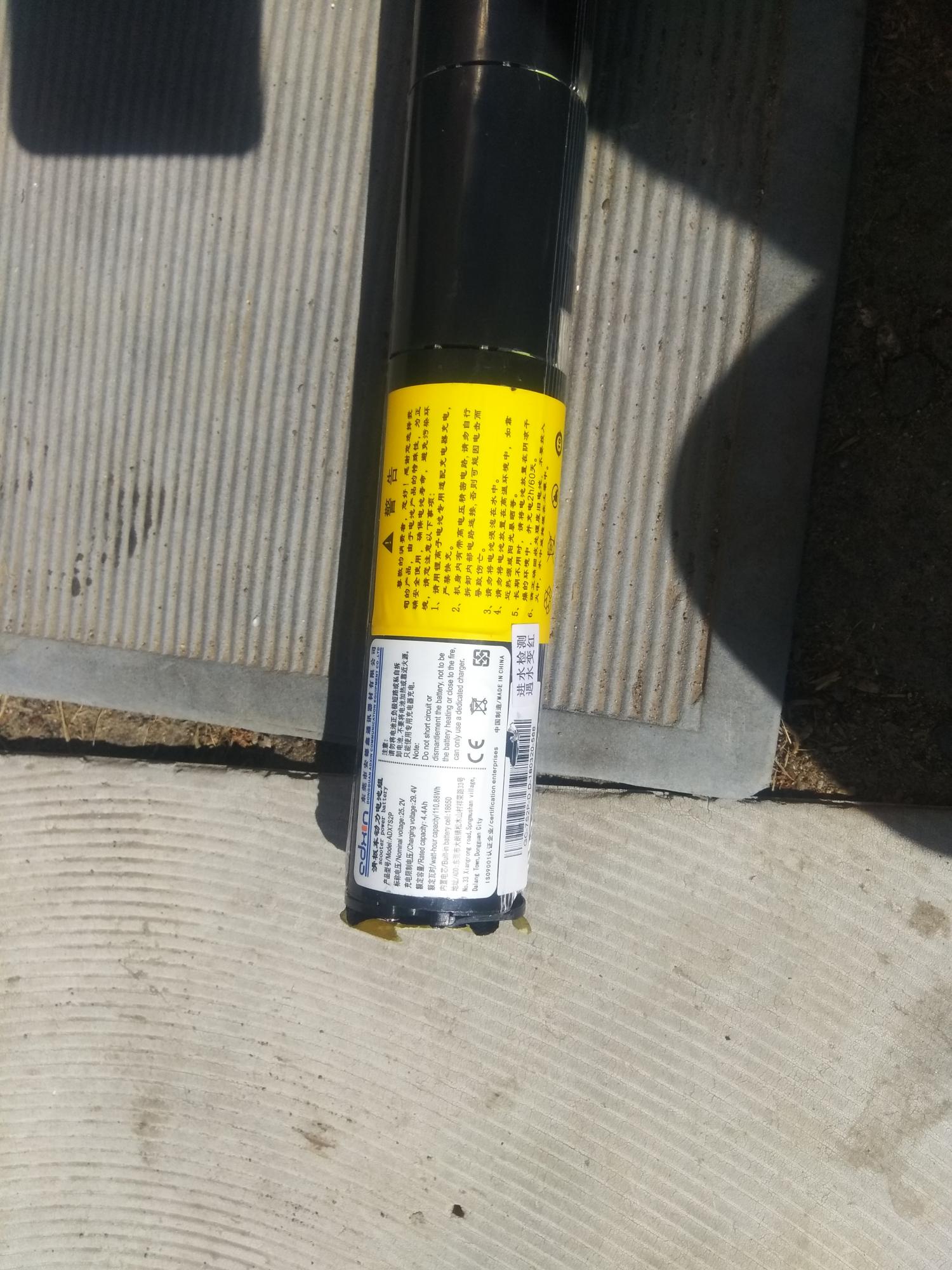

Сразу же уточню - модель  iconBIT Kick Scooter XT
Емкость по паспорту 4400 мАч.
Откуда взялось ожидание 8800 мАч выясняю. Возможна лапша от продавца

[user]Kwoter[/user], туда 4p влезет чтоли?. Там в верхнем слоте живёт БМС! А слотов для 7s4p тогда нужно 8!

О знакомая АКБ . у меня после балансировки одной группы 2.2Ah  получилось  :wow: :-D :laugh:

Kwoter
Да, все нормально. Сделали 4п из LG MH1. Влезло.

Борян
Цитата: Kwoter от 19 Сен. 2018 в 10:45
Вот ссылка на мвидео  - 4,4 ач
https://www.mvideo.ru/products/elektricheskii-samokat-iconbit-kick-scooter-xt-sd-0017k-50048937
Вот ссылка на евросеть - 8,8 ач
https://euroset.ru/rostov-na-donu/catalog/sport-and-hyolidays/sredstva-peredvizheniya/giroskuter/iconbit/-/iconbit-smart-carbon-scooter/specs/#tabs_content
С чего там должно быть 3 ач?
вот сюда ведет кнопка корзины с сайта производителя. характеристики заявленые заводом https://market.yandex.ru/product/1721936695/spec?track=tabs
думаю что можно ив поддержку производителя написать и получить схожий ответ

Kwoter
Цитата: Dm1try от 19 Сен. 2018 в 11:11Скрытый
Я не советую вам покупать заводскую акб. За это лето какого дерьма я не насмотрелся. Даже на ксиоми, стоят вполне хорошии ячейки, но и там умудрились косякнуть- сварка отваливается.
В данном случае мы поставили  28ячеек LG MH1 за 8400р.
Но по ощущения надо было бы больше взять, муторно и долго
https://vk.com/elcust
