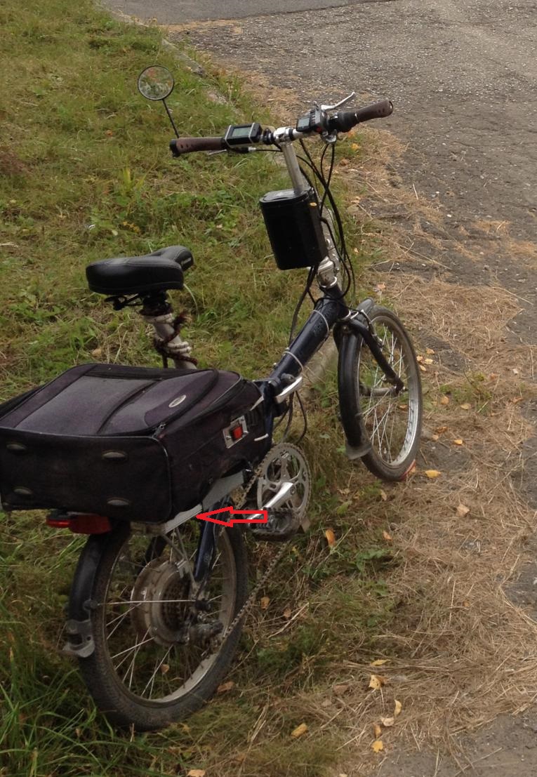

Я пока столкнулся с перегревом контроллера на 27А, который был помещен в закрытый багажник и его корпус разогрелся более чем на 70С (рука не терпела), а внутри него расплавился кусочек полиэтилена с температурой плавления 105С. Это случилось при температуре воздуха 25С, когда я проехал 5км на малой скорости  по лесным буеракам с уклонами до 20%, в течении 10-15мин. После выноса контроллера наружу нагрев корпуса в аналогичных ситуациях не превышал температуры тела 30-35С:

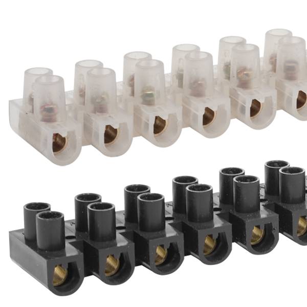

в ролике видно также как поплавились разъемы - у меня тоже 2 года назад поплавились разъёмы такого же типа с контроллером 15А.  Сейчас у меня конроллер на 30А и обычные клемные разъёмы на 30А:
вчера после этого ролика решил их проверить - все 5 разъемов беленькие без следов подгорания.

Цитата: Vik3 от 20 Сен. 2018 в 10:16Сейчас у меня конроллер на 30А и обычные клемные разъёмы на 30А:
О таких Сяовэй уже давно говорил, но тогда (как обычно) это было воспринято в штыки https://electrotransport.ru/index.php?msg=1389221

Тот отзыв про такие клеммы видел раньше потому и полез проверять их состояние - всё отлично. Они может быть неудобны для евела если их располагать где попало, но у меня они в одной кучке сразу за контроллером и накрыты объемной крышкой с одним барашком.

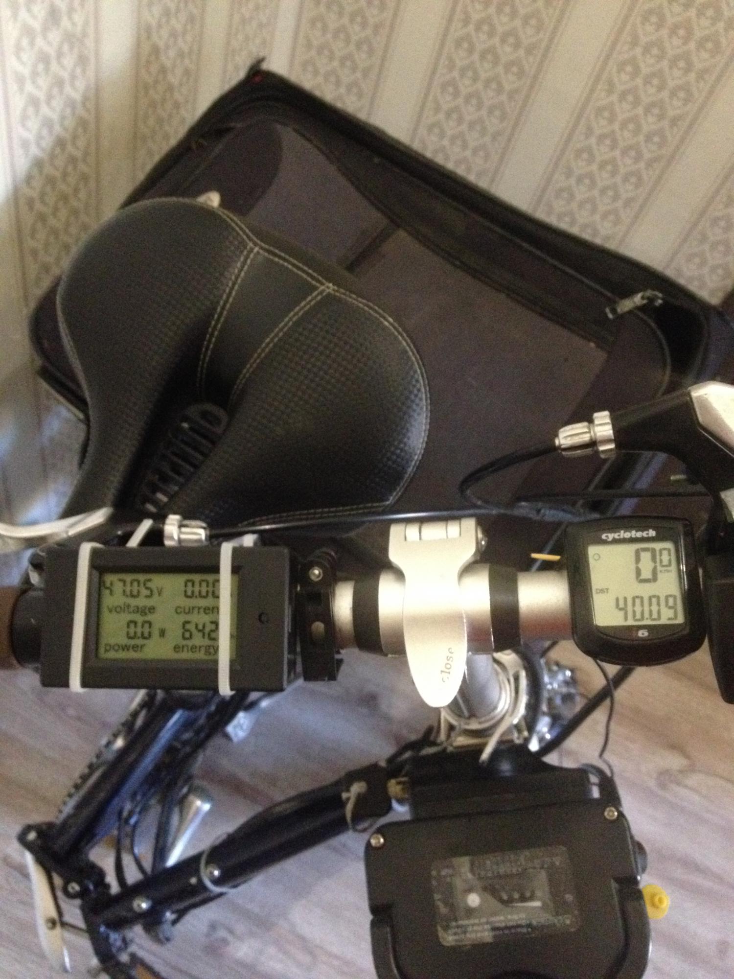

Судя по отсутствию ответа пример всё таки "диванный" и далёк от реалей, и похоже человек давно не ездил на эвеле. Я же только вчера проехал 40км и ещё около 47В осталось :
Замерил длину двух горок уклоном 20% и 16% - 120м и 90м соответственно. Т.е. я в них шёл на 30А по 30 и 20 сек - крышки мотора естественно чуть теплые, контроллер и фазный провод тёплые .  Потом по равнине на скорости 23-25км/ч всё это остывает до еле тёплого.
Всего потратил 640Втч или средний расход 16Втч/км.
