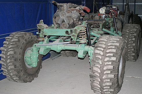

а какой готовый узел с поворотом можно использовать для независимой подвески?
от чего? что легко достать?
чтобы получился аналог газона 4х4

Вообще в грузовиках ставят неразрезные мосты неспроста, по 2 тонны на короткую полуось и в статике многовато, так что только на заказ, за неразумные деньги, хотя конечно еще от хаммера первого можно глянуть  :-D

Цитата: Volshebnik от 26 Сен. 2018 в 20:16в грузовиках ставят неразрезные мосты неспроста
- да, такой вариант основной
или передний мост от трактора - но наверное у такого моста будет меньше кпд?
или они схожи по характеристикам - надежность, масса, угол поворота...

Кпд любого редуктора достаточно высок, и не важно в каком мосту он стоит
