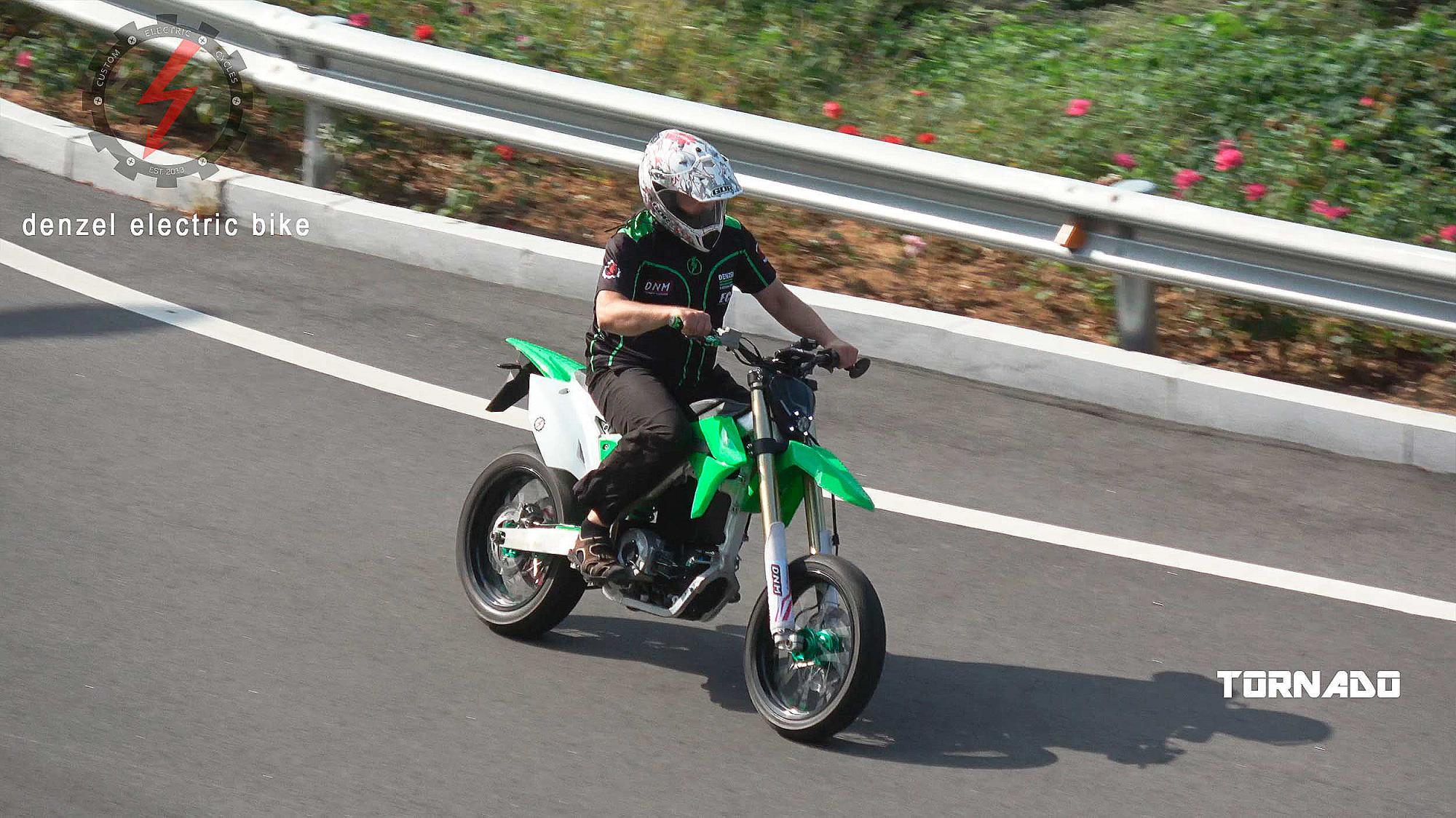

Электрический мотоцикл Denzel TORNADO
Максимальная скорость: 95 кмч
Максимальная дальность: 100 км (35-40 кмч)
Батарея: 72В 50Ач с блютуф (можно заказать без батареи, либо можно заказать батарею в РФ)
Рама: Алюминий
Все втулки - CNC
Двигатель: denzel d9000
Контроллер: DECO-M (275A)
Передняя вилка: DNM MTC300 (L-940mm)
Задний амортизатор: DNM MTC58 (L-440mm)
Сигнализация, полный свет, мото клаксон
Бортовое зарядное устройство 72В 10Ач
Электронное торможение с функцией рекурперации
Передняя звездочка: 12T 428
Задняя звездочка: 72T 428
Передняя покрышка: 110/70-27"
Задняя покрышка:  140/70-17"
Передний обод: J 17x3.50 DOT
Задний обод: J 17 XMT 4.25 DOT
Передний ротор: LYZ 280 mm
Задний ротор: LYZ 220 mm
Вес с батареей: 110 kg
Информация будет дополнятся
ФОТО
Цена с доставкой по РФ: 3600 USD
Документы: ВИН номер, сертификат происхождения, Паспорт.  - ПТС мы не делаем.
Байк может быть с офрод резиной - заднее колесо 18" переднее 21"
Принимаем оплаты в биткоинах

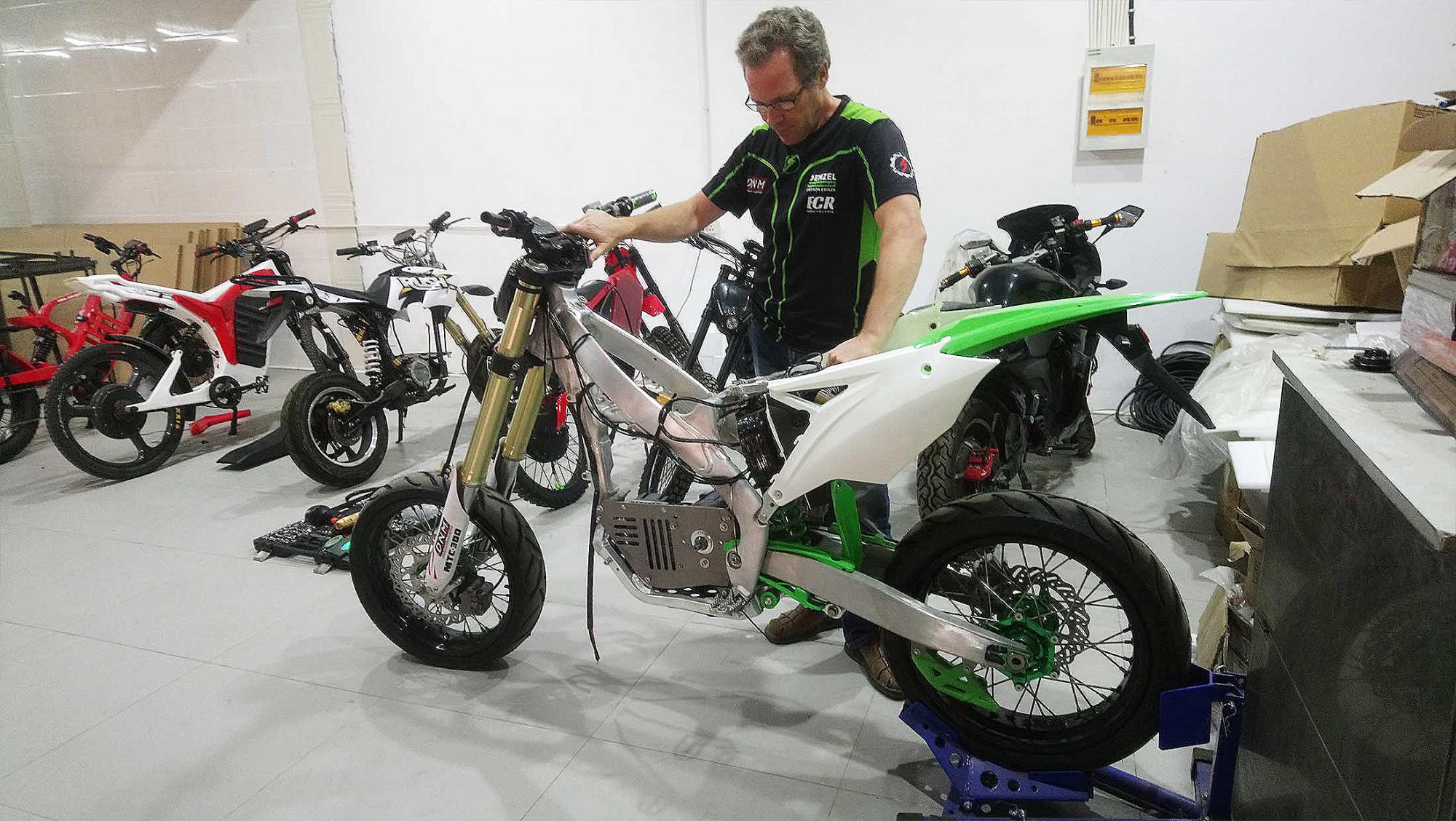

Монтаж:

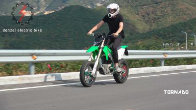

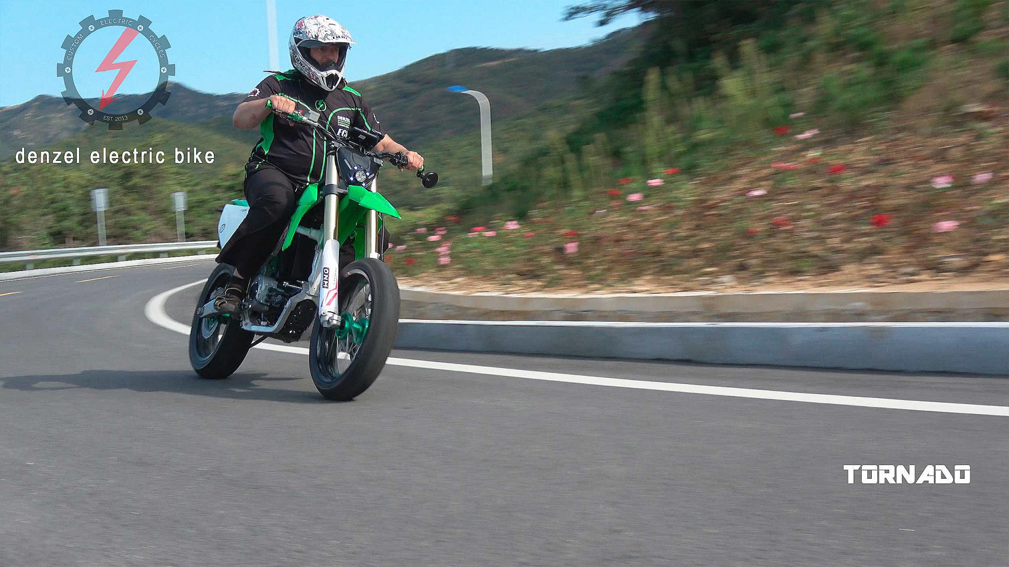

Что с передним колесом?
"Передняя покрышка: 110/70-27"
Наверно хотели 14 дюймов написать?
Наверняка это плохо для управления. Переднее колесо надо 17 хотя бы.
Нормальное колесо можно на него поставить?
Мне понравился rush 3 именно потому что наконец-то с более менее нормальными колесами. Не мог смотреть на микроколесики rush 1/2. Теперь опять не понятно что.
И цена на 35 процентов дороже.
Старая разработка заброшена и цены больше не актуальны?

Заметил на ютубе вашу фразу:
"Yes we can bulld this bike off road version with 19" front and 18" rear wheels."
Это хорошо.
Какая в итоге на данном видео покрышка? Я ведь правильно вижу, что она гораздо меньше задней?

Denzel Motors
denzelmotors.com/specs

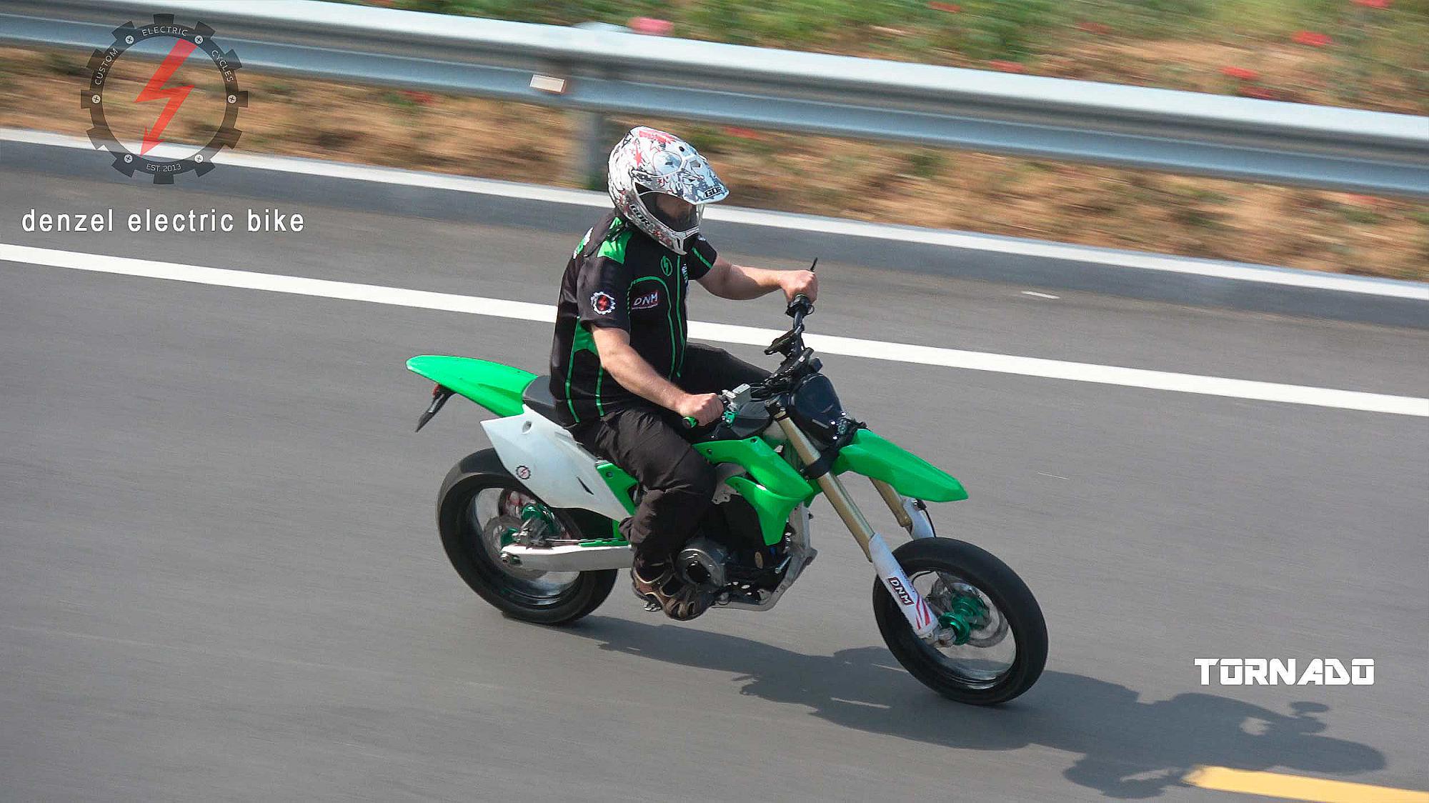

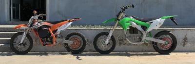

Ну тут Вы не угадали  :-D, Торнадо - это очень большой байк - и на нем 17 дюймовые колеса смотрятся очень маленькими - на самом деле они такие же как на Раше3.
Вот фотка сравнение РАШ3 с офрод колесами 17"/16" и Торнадо 17"/17"
Это один из стандартных комплектов для Мотард, задняя резина немного выше, но диаметр у них одинаковый - 17 дюймов.
Также на торнадо (в электрическом варианте) можно поставить офрод 19"/18"
Торнадо это алюминиевая рама, а РАШ стальная.
Конфигурация рамы Торнадо такая что мы пока можем поставить только 72В 42Ач батарею.
В продаже Торнадо идет с d9000 позже выйдет вариант с D100 (кстати на видео именно c D100)

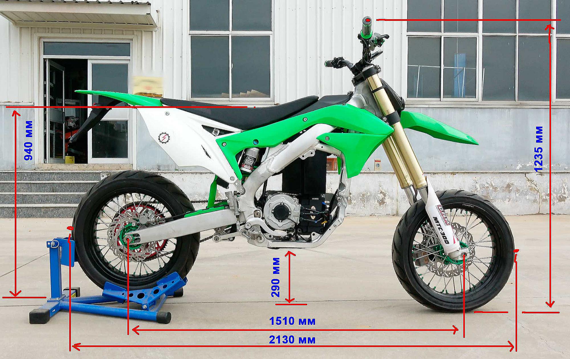

And1
Блин, tornado гигантский ))
При росте 170 мне он точно не подойдет )
В итоге rush 3 будет продаваться или как?
Denzel Motors
Размер:
Да если Ваш рост 170 см - возможно Вам будет не удобно на него карабкаться - ехать то на нем комфортно не зависимо от роста.
Но не так все плохо - это просто очень высокая подвеска - длина передней вилки 940мм - обычно мы ставим 720мм (как у раша) и задний амортизатор длина 470мм - почти полметра!!!
Его можно сделать ниже.

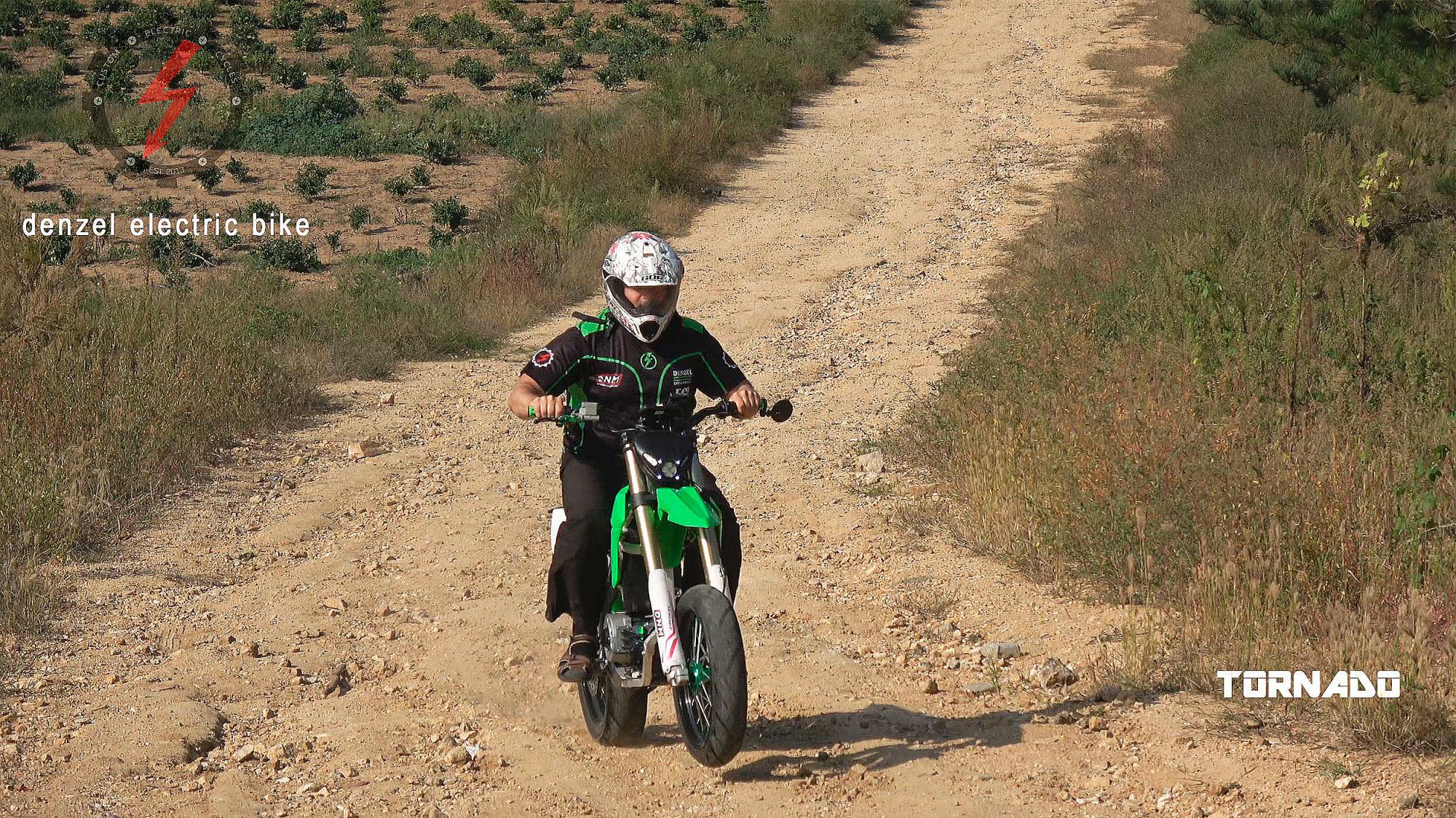

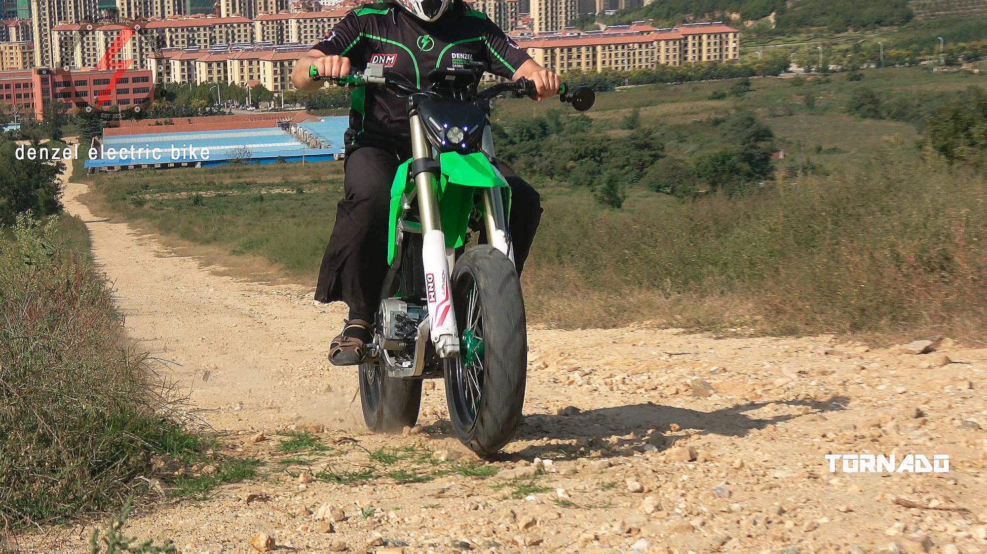

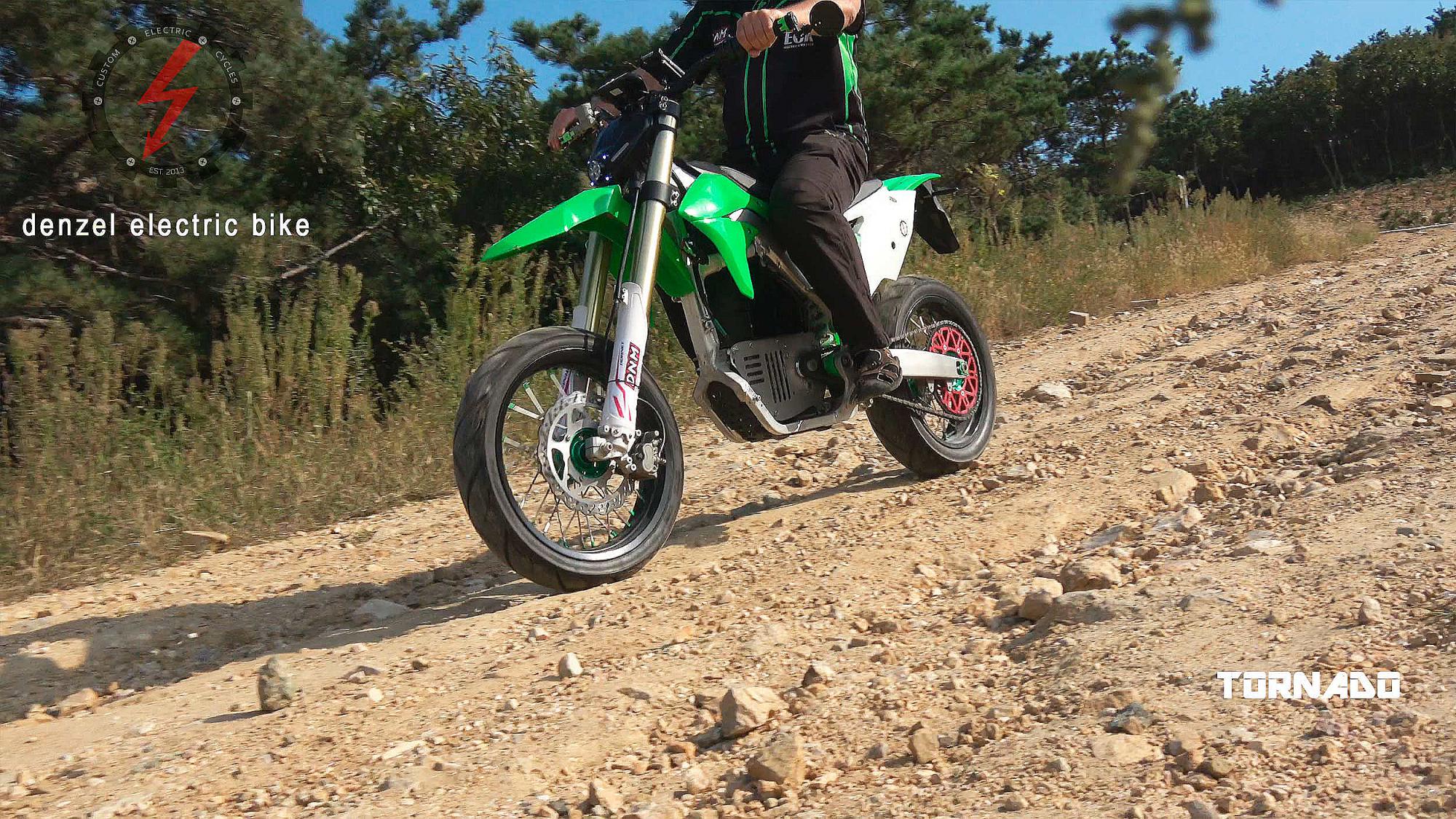

Он изначально должен быть для оффроад ) С оффроад резиной и оффроад подготовкой (жду ответов по цене, про батареи).
Сомневаюсь, что кто-то его купит для езды на дорогах общего пользования.
Потому что: никто не захочет возиться с исследовательской лабораторией для получения птс и регистрации.
А если не делать и если остановят - отправится на штраф стоянку. Мотоцикл кроссового вида на дорогах точно привлечет внимание гаишников.

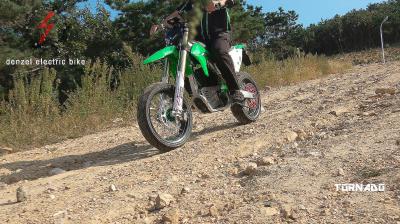

Не известно как он себя ведет на бездорожье.

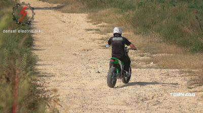

Для Denzel SAMURAI вы хотя бы попытались что-то показать.
А у Tornado мы видим как он едет по каменистой дороге со скоростью в три с половиной кмч )
Пока не торнадо, а легкий ветерок )
