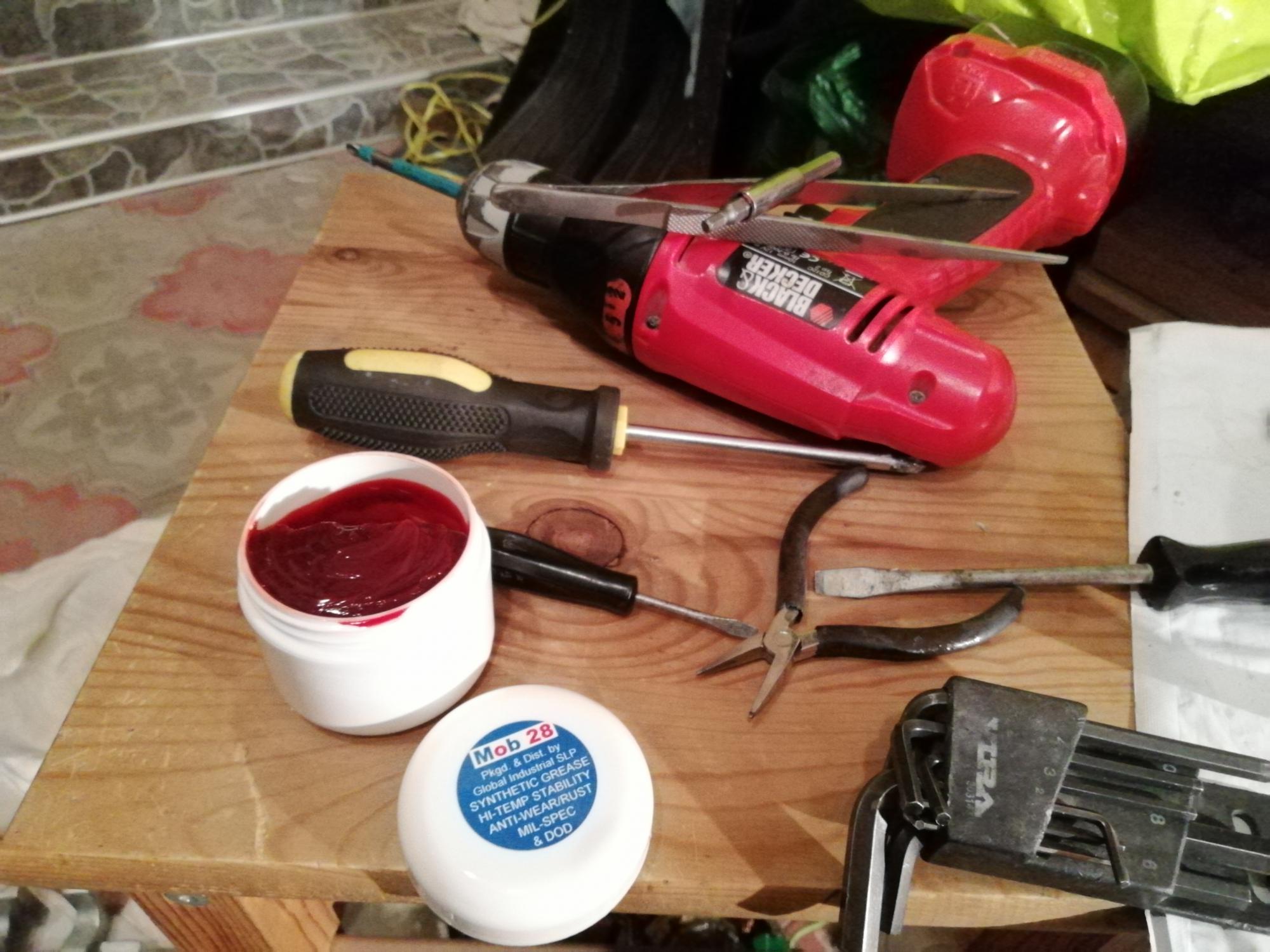

Итак, что нужно.
На переднем плане то, что обязательно нужно.
На заднем шуруповерт, который облегчит вам жизнь.
Да, еще надо герметик.
Лучше под пистолет, с наконечником.
Я что-то сэкономил - купил в тюбике, а потом помучился из-за этого.
Обратите внимание на маленькие плоскогубцы с острым концом-
они просто необходимы, чтоб снять-надеть стопорные кольца, крепящие
пластиковую шестеренку и на которой она сидит вал-шестеренку.
Видно на фото ниже. Надо пружинки раздвигать.
И замучился с ним.

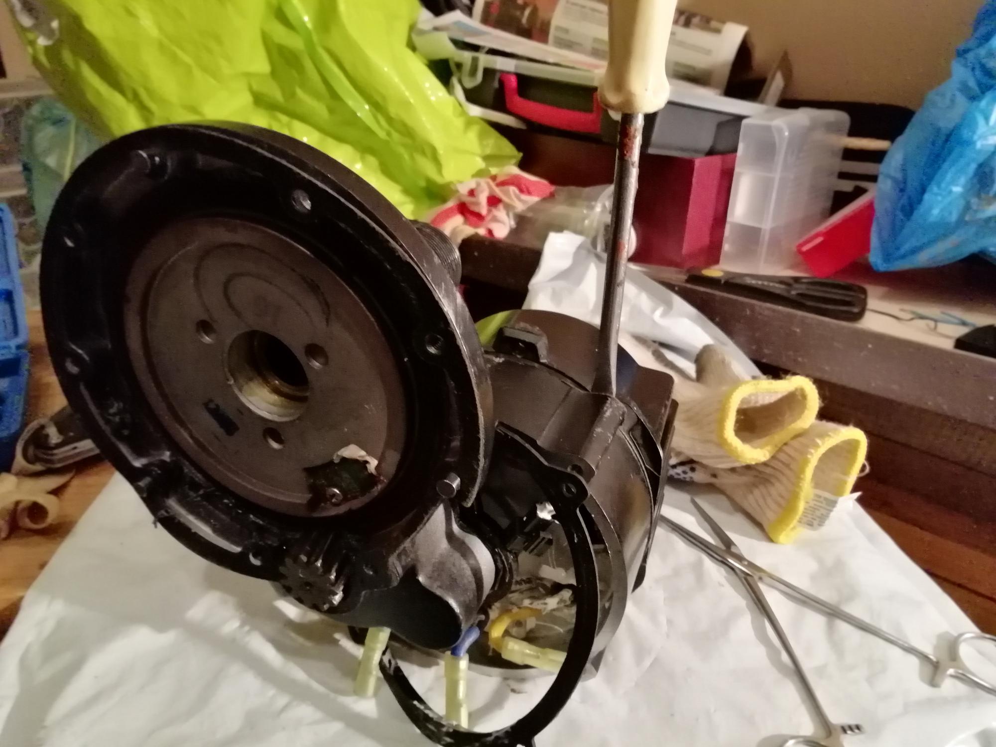

programmer001
#1
Мотор надо обязательно снять с вела.
Вначале была у меня дикая мысль копошиться на веле.
Я начал разбор с блока под черную смазку.
Но можно было сделать это чуть позже.
Тут важно записать-сфотать положение обгонной муфты
(штуковины с 3-мя торчащими в строны зацепами).
Важно также сфоткать или зарисовать положение потшипника
на другом конце самой большой шестерни.

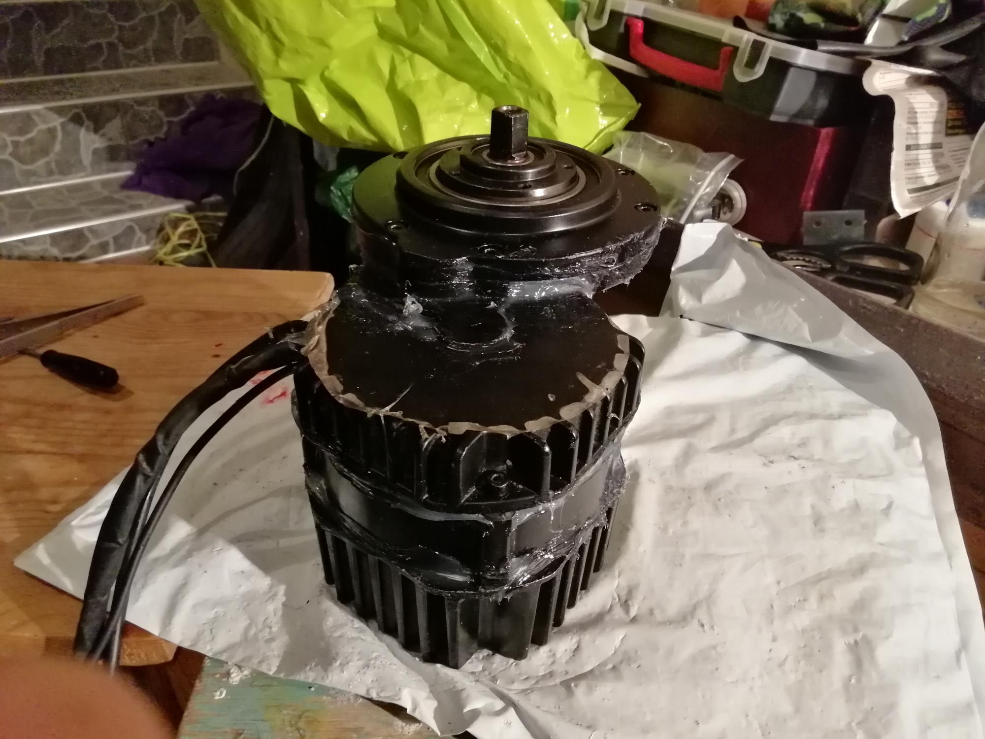

programmer001
#2
Далее я снял контроллер.
На маленьком разъёмчике со стороны мотора надо нажать кнопку, чтоб разъединить.
Большой просто выдергивается.
Дальше 3 провода разъединяем.
Дальше ковыряем герметик, чтоб провода свободно проходили в отверстия на блоке мотора.
Вообще меня этот герметик больше всего бесил.
Китайский идиотизм залить герметиком обслуживаемые детали.
Можно ж было сделать разъемы, точно попадающие друг в друга при закрывании крышки.
Там есть круглые резинки.
Их вытащить надо.
У меня они почему-то не сплошь кольца, а разрезанные.
Ну, или я неумелыми ручками порвал их.

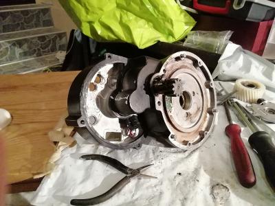

programmer001
#4
Дальше я вытаскивал пластиковую шестеренку.
Откручиваем 3 болта крестообразных.
А дальше засада.
Крышка не снимается.
Усилие прилагать нельзя особо,
а то сломаем хрупкую деталь, сделанную порошковым прессованием, похоже.
Хитрожопые китайцы предусмотрели вот что.
В 3 другие отверстия  крышки закручиваем 3 болта постепенно,
без перекосов. Болты - это снятые от крышек моторов.
Снимаем крышку, как только сможем, за эти самые вспомогательные болтики.
Теперь надо снять стопорное кодьцо, держащее пластиковую шестеренку.
Используем маленькие щипцы с острыми концам.
Мне надо было еще и поточить концы, а то постоянно кольцо слетала с инструмента.
Но я поленился - и поимел дополнительный гемор за это.
Чтоб снять теперь пластик по-хорошему нужен крючок,
а можно и осторожно чем-то поддеть.
Китаец на видео просто постучал деревянной колотушкой по металлическим частям.
Но я б так не стал делать.
Я на металлической части пластиковой шестеренки
нацарапал "верх", чтоб потом не перепутать.
Хотя, может, это и не важно.

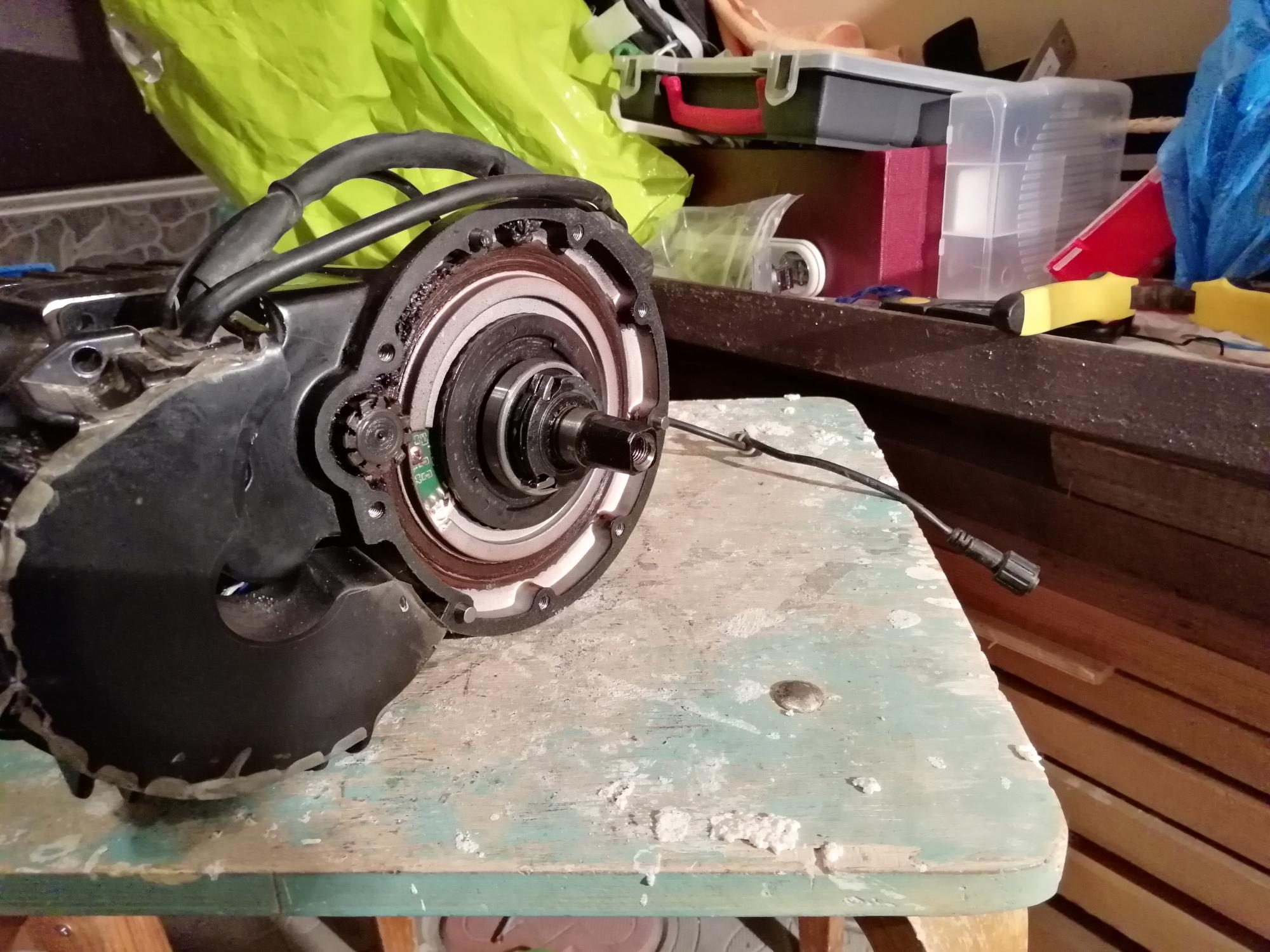

Добавлено 01 Окт 2018 в 06:04
Получили вот что.
Обратите внимание, что шестеренка пластиковая
наполовину покрасилась черным, что недопустимо.
На фото видно маленькое стопорное кольцо.
Вот в эти отверстия там надо и засунуть щипчики,
чтоб раздвинуть пружинку.
По-хорошему надо было вытащить ротор, чтоб посмотреть смазку с тыльной стороны его.
Я не смог его вытащить. Сил не хватило.
Там ничего не держит вроде как.
В найденном видео человек с силой большой его выдергивает.
См это видео ниже.
Можно было попробовать капнуть масло по краям ротора,
но если б я все равно не вытащил, это масло там так и осталось бы.
Поэтому не рискнул. Надеюсь китайцы смазали как надо ротор.
Ну, и пока 1500 км пробега. До следующего сервиса надеюсь мне хватит там смазки.

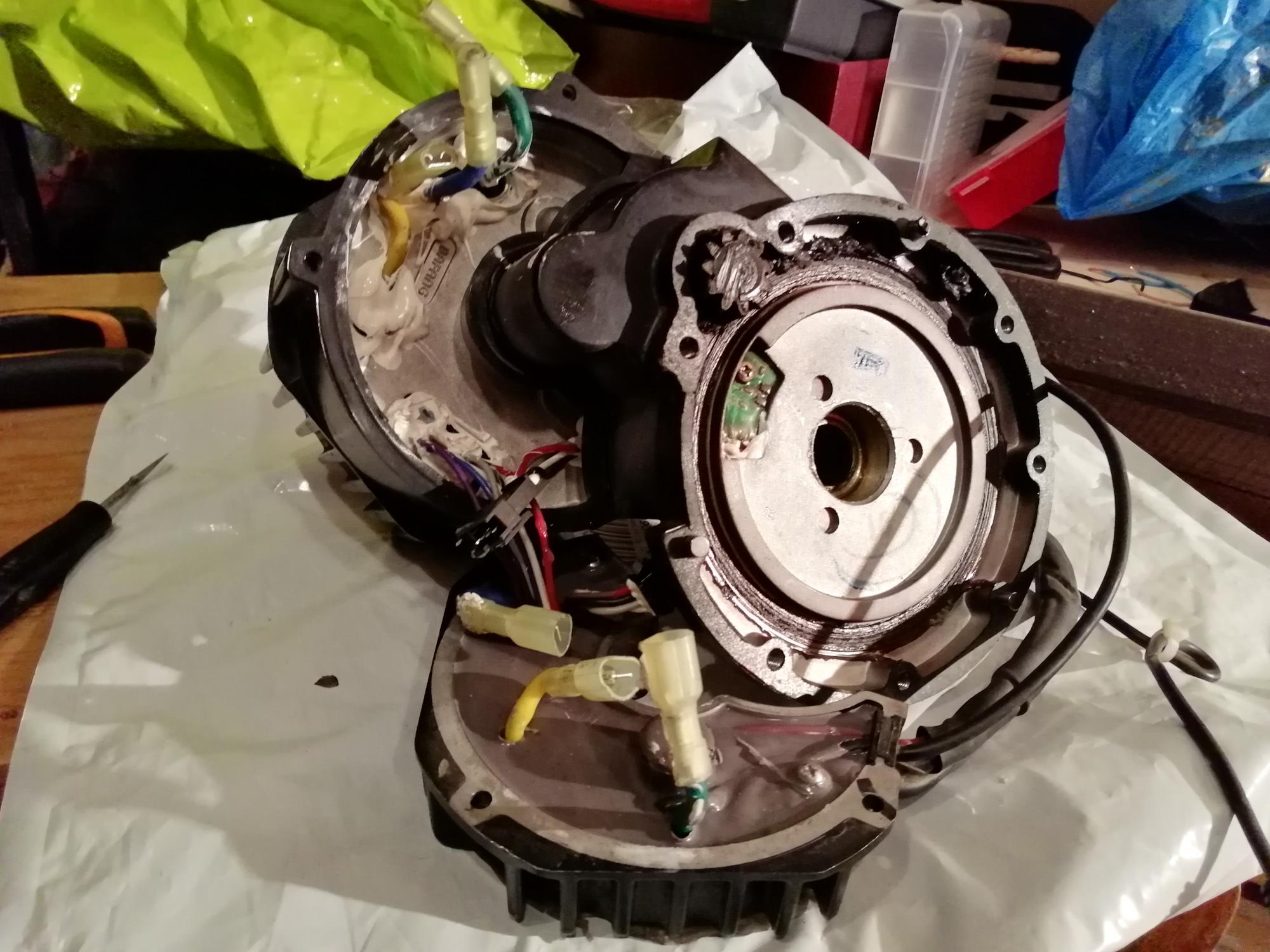

programmer001
#5
Надо вытащить вал-шестеренку между блоком черной смазки
и белой, чтоб полноценно удалить старую смазку везде.
Она фиксируется со стороны основного блока мотора (с белой смазкой)
при помощи стопорного кольца.
Я на фото чуть выдвинул железку между блоками
белой и черной смазки, чтоб показать отверстие,
через которое черная смазка проникает и портит пластиковую шестеренку.

И так, что может понадобиться:
1) Смазка Mobilgrease 28
Кстати, я пластиковую шестерню смазывал не вытаскивая, просто набивал смазку внутрь и прокручивал.
2) Съёмник стопорных колец
3) Герметик-прокладок
В тех местах, где требуется не только герметизация, но и точное позиционирование, желательно всё-таки использовать прокладки, а не герметик.
Взять можно например Тут

Цитата: Pulse от 01 Окт. 2018 в 09:37Кстати, я пластиковую шестерню смазывал не вытаскивая, просто набивал смазку внутрь и прокручивал.
Уже кучу работы проделана ведь: сняли мотор, разобрали.
И чуть-чуть не добили.
Из отсека и из самой пластиковой шестеренки старую смазку не убрали,
вал-шестеренку, на которой сидит пластик не почистили.
Под ней в отсеке черной смазки (известный спец Карл
называет это вторыми понижающими шестеренками).
Не серьезно, не полно как-то.
