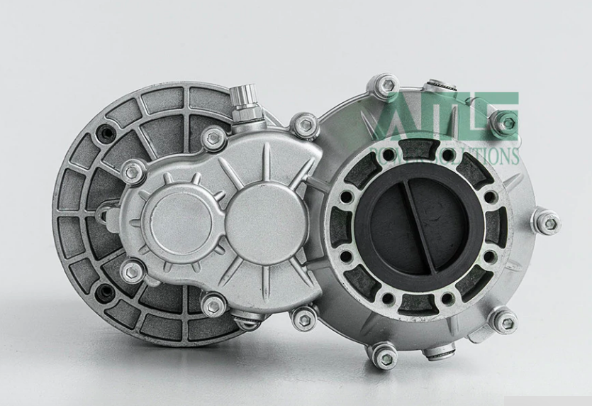

2. Существует ли (может кто сталкивался с производителем) BLDC мотор с редуктором и дифференциалом со следующими характеристиками:
– не комплектная задняя ось;
– мощность 2000 (3000) ватт, 48 (60) вольт;
– момент обсуждаем;
– коэффициент редукции обсуждаем но максимальная скорость вращения на полуосях не менее 350 – 400 оборотов;
– охлаждение воздушное.

существуют, весь китай на них ездит, можно заказать без полуосей только мотор+дифференциал, мощности от 500w до нескольких киловатт, мне такой мост(всборе) с 750w мотором обошелся примерно в 10000р с доставкой

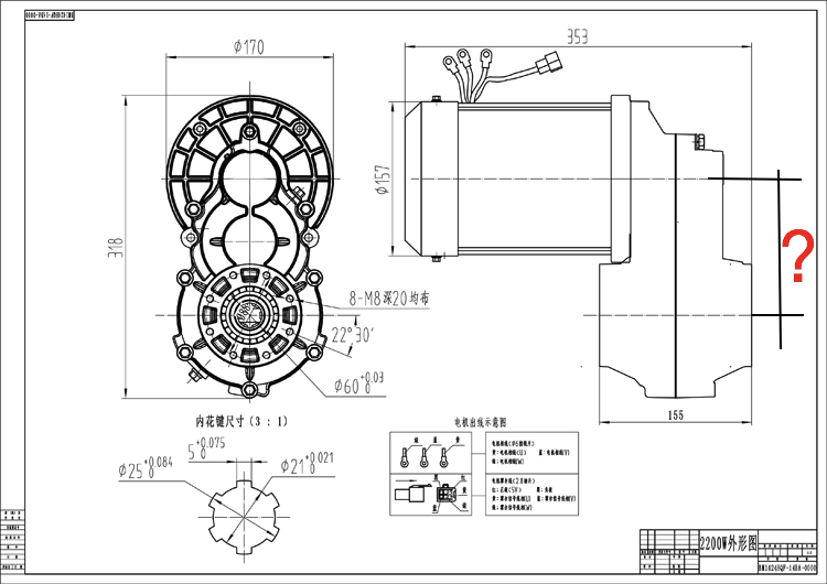

Antonchik
#9
Всем добрый день!

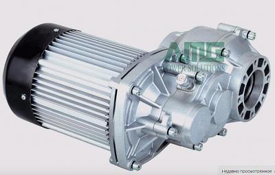

В общем получается так, мотор колеса отпадают, найти то что надо не получилось, можно конечно спроектировать ступицу, переточить крышку, но не подрессореная масса большая (мотор колеса 1500 ватт тяжелые) и скорее всего будет не надежно. Таким образом остановился на одном моторе на заднюю ось, практически определился, проверю и по характеристикам и буду заказывать 2200 W 60 V 4800 оборотов.
Может кто заказывал, или знает этого производителя, расскажите.
https://ru.aliexpress.com/item/1500-1800-2200-DC-48-60-72-2850/32838497885.html?spm=a2g0v.10010108.1000014.2.11082449zvOgpt&pvid=e01b3105-2f68-4a47-99bb-6aa3ad6e2fef&gps-id=pcDetailBottomMoreOtherSeller&scm=1007.13338.112236.000000000000000&scm-url=1007.13338.112236.000000000000000&scm_id=1007.13338.112236.000000000000000
Да,  в самом начале забыл уточнить для каких требований вибираю.
C уважением, Я.

Antonchik

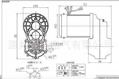

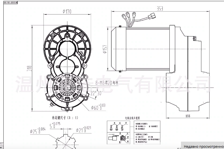

[user]Ruedel[/user],  данный мотор весит чуть менее 20 кг, но покупать его скорее всего не буду, гениальные китайцы не могут точно ответить на простейший вопрос, какой коэффициент редукции, в письмах пишут 5.4, а в чертеже 10.8. На вопрос кому верить ответить не могут. Даже монтажный чертеж не могут дать, меж осевые расстояния тоже, печальный производитель (или продавец).  Для моего проекта критичное максимальное количество оборотов ⩾450 в минуту. По поводу дифференциала тоже задумался, столь ли он нужен для максимальной скорости ⩾50 км/ч и веса 250 кг. Продолжаю думать.
C уважением, Я.

скорее всего и то и другое верно - большинство этих редукторов(во всяком случае те, которые я на тао смотрел) двухскоростные :-)
Antonchik
[user]Ruedel[/user], Так то оно так, но редуктор либо 5.4 либо 10.8, а какой именно они не могут сказать и на вопрос по картинке ответить не могут.
Ruedel
нет, у меня редуктор примерно такие ПЧ и имеет - на первой передаче около 10, на второй около 5
нехитрым масштабированием чертежа у меня получилось межцентровое 140мм...для китайцев это, видимо, стандартная запчасть, поэтому они и не в курсе таких тонкостей

[user]Ruedel[/user], тогда как я понимаю должен быть механический элемент переключения на редукторе (а в моем случае его нет) и указано два коэффициента а не либо тот либо тот. Можно отвлеченный вопрос, а Вы в движение планируете менять ПЧ или как?
