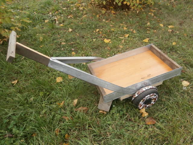

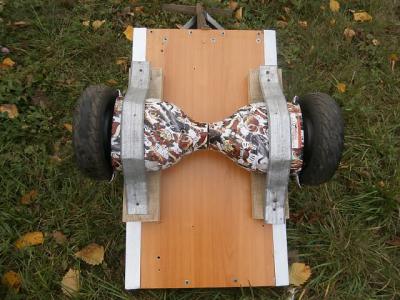

В сентябре месяце собран деревянный макет тачки для изучения динамики колёс гироскутера под нагрузкой.
Испытание со штатными гироплатами показали результат на оценку 2. Тяжело управлять движение наклоном всей тачки.
Благодаря участнику [user]Viktor_7[/user], гироскутер  запрограммирован на ручное управление. Развитие проекта и прошивка здесь https://electrotransport.ru/index.php?topic=35544.msg1432087#msg1432087
На сей раз колёса вращаются с помощью переменного резистора. На столе, при хх работают отлично. Но при полевых испытаниях с нагрузкой ( масса 70 кг на тачку) колёса не трогаются с места. При увеличении оборотов колёса гудят и вышибает контроллер аккумов. На днях собираюсь подсоединить три аккумулятора от авто и вновь испытать. В паутине подобной конструкции тачки на гироскутере не нашёл. Вопрос стоит, - хватит мощности колёс гироскутера для тачки?

Если другие не сделали- значит не тянет :pardon:. Я бы попробовал взять велосипедные звезды и цепь-сделать редукцию раза в 3-4  и обойтись одним моторколесом.

Надо начать сначала - выяснить усилие, необходимое для перемещения тачки, и сравнить с тягой мотор-колеса.
У меня для таких колес получалось 5н*м при 10 амперах.
6 колес, думаю, справятся.

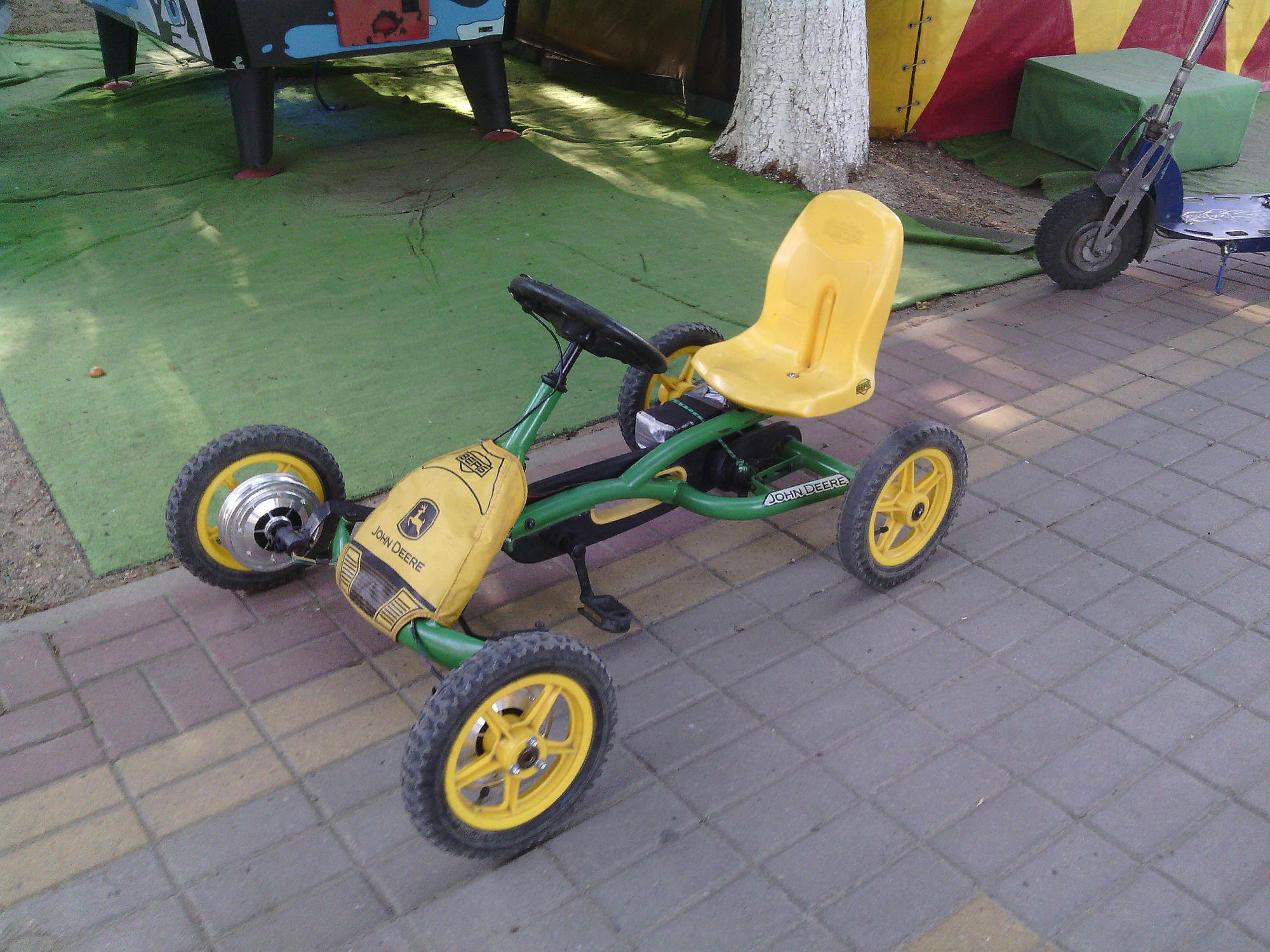

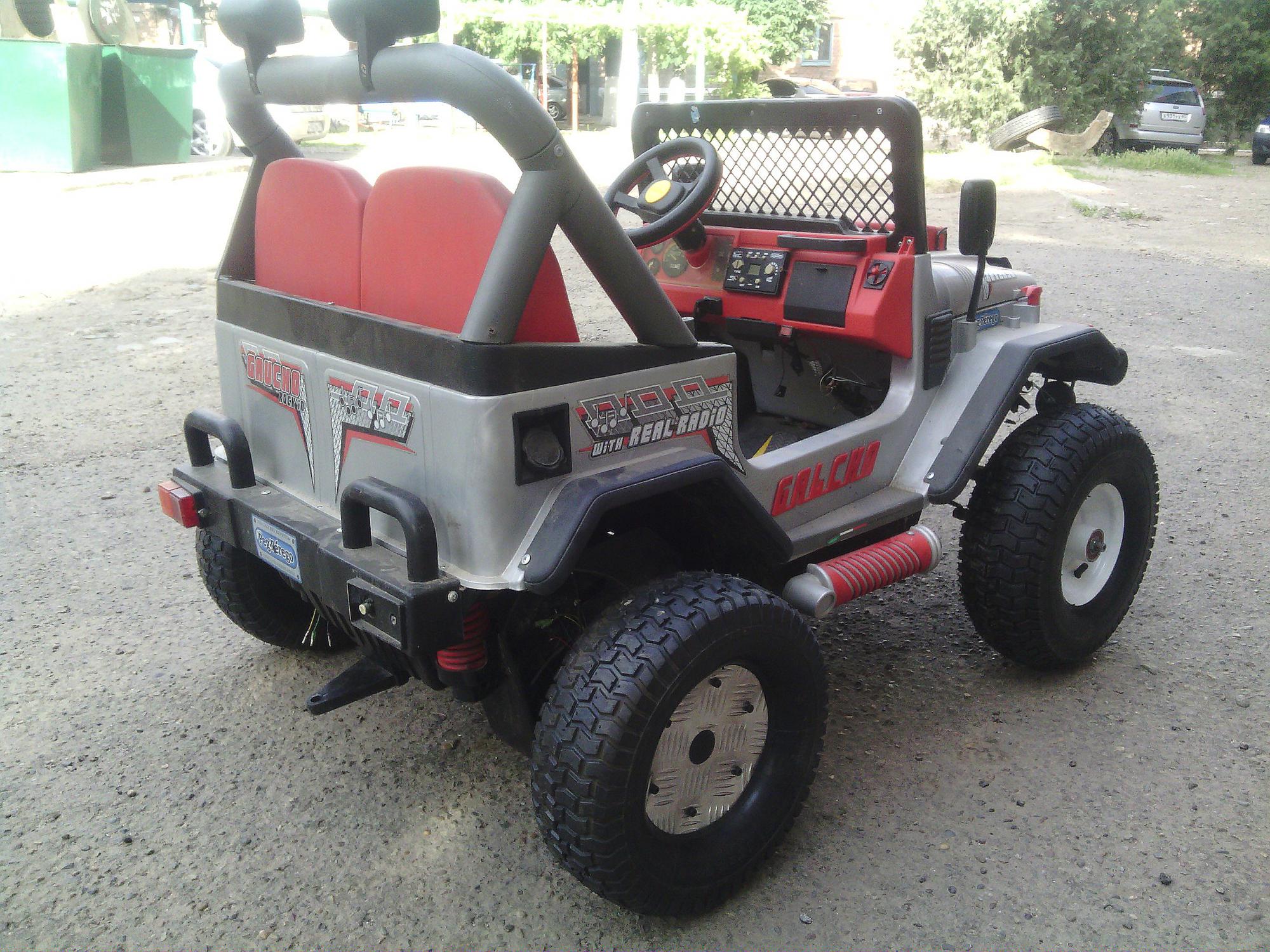

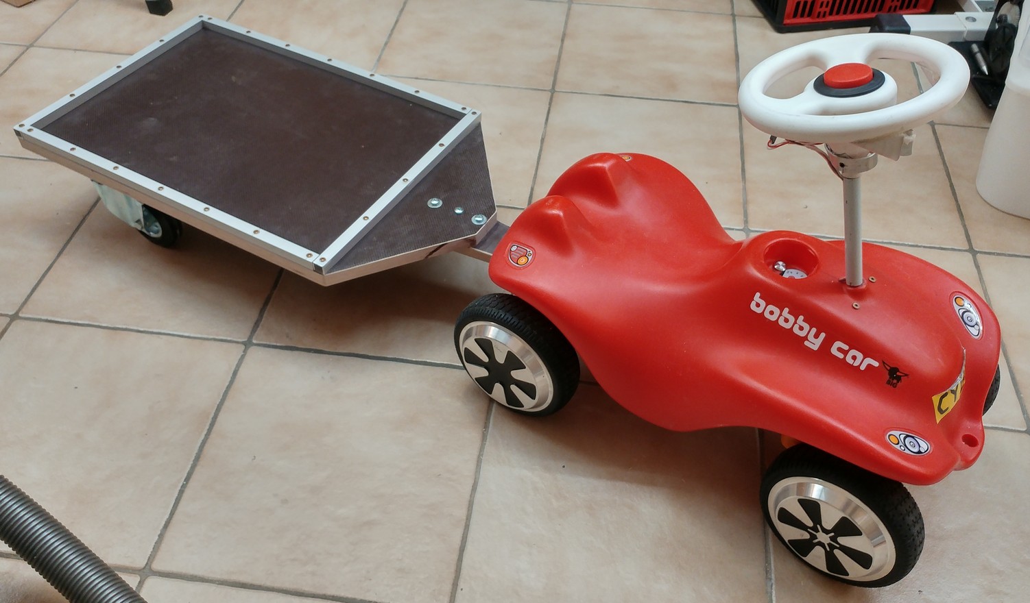

В разделе детского транспорта я выкладывал большую детскую машинку на 250вт гироскутерных колесах, на 24вольтах, тянут машинку, килограмм 30-35, плюс я на ней 82,

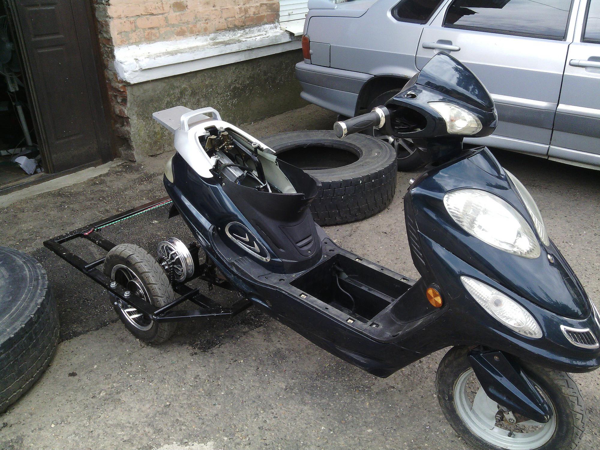

чуть позже собрал "ДеДский" (от слова дедушка) трехколесный электроскутер на 350вт колесах с цепной передачей, 1:3,
напряжение питания 48в, масса скутера в районе 50-60кг, дедушку с бабушкой тянет со скоростью 20-25км/ч свободно, с огромным запасом по мощности, чуть позже детские веломобили дооборудовал гироскутерными колесами на 36в, свободно тянут меня, привод прямой
Меняй контроллеры, гироскутерные слабенькие, мне об этом года два тому назад говорили, что с них ничего хорошего не получится.

Необходимая сила, чтоб тронуть тачку с грузом 70 кг.,
По гладкому бетону  ~ 0.2..0.4 кг.
По траве с влажным грунтом ( растаял снег) ~ 5..12 кг.
На подъём 20° по влажному грунту - более 20 кг. (Предел цифрового безмена max 20 кг)
Попытка определить силу с колёс увенчался провалом.
Как это было:- Нашёл третий автомобильный аккум, соединил последовательно. На хх при средних оборотах вновь пробились пара транзисторов в мосте. Подозреваю на сам микроконтроллер stm32. Т.к. неиспользуемый порт UART вывод RX имеет КЗ.
Буду заказывать stm32 на Али. Пока приедет, попытаюсь переделывать колёса на цепную передачу.
Pau62
Ну получается, что предаточном отношении 1:5 при диаметре колес 25 см тачка  разовьет 20 кг тяги при 10 амперах фазного тока.
При 15 амперах -30 кг.   Это с одним мотор-колесом в качестве двигателя. Может, имеет смысл купить готовый контроллер за 600 - 700 р у китайцев?

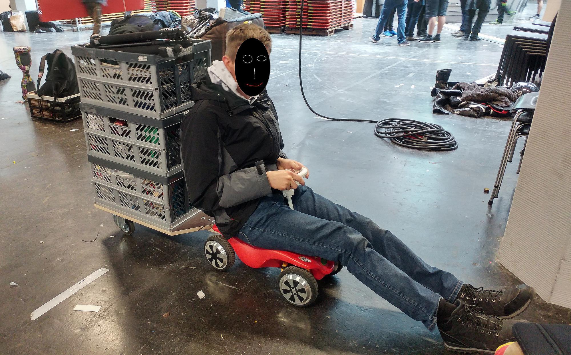

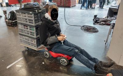

а я тоже заморочился тачку сделать, 30 кг тянет на ура но я аккум свой собрал 5 ампер 37 вольт. Управление ручкой газа считаю не приемлемой только гиродатчик.
Подняли откалибровали и поехали чем больше наклон вперед тем выше скорость.
