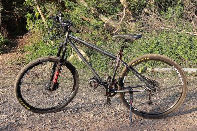

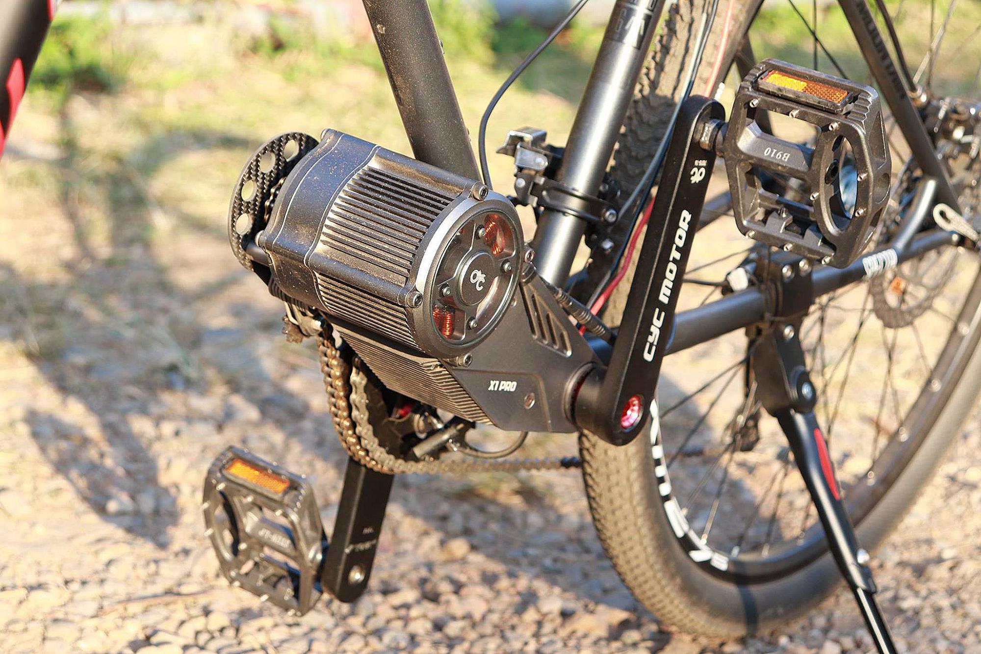

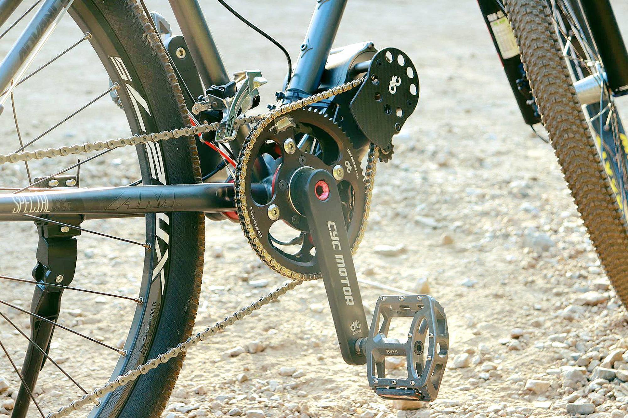

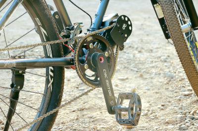

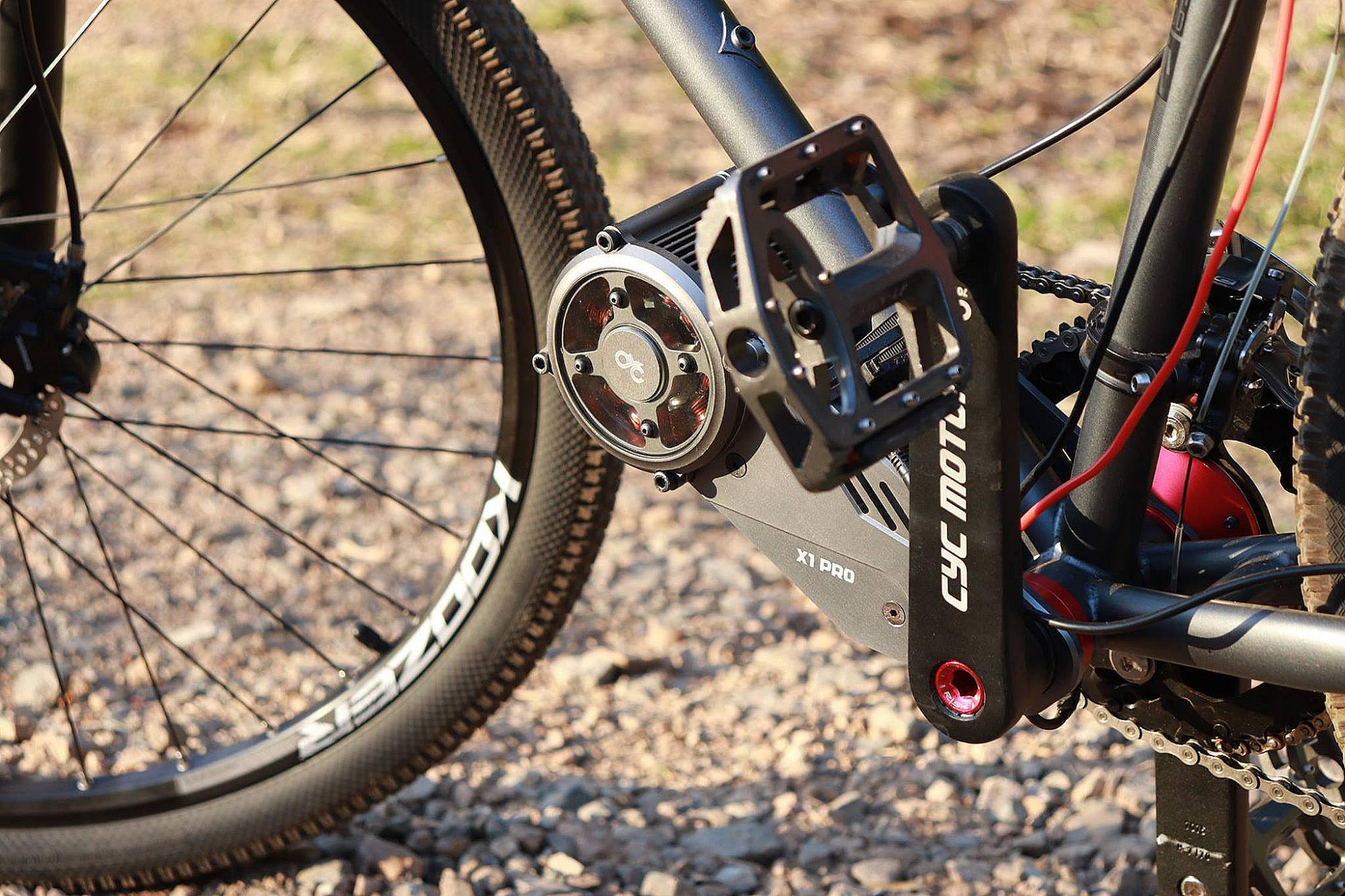

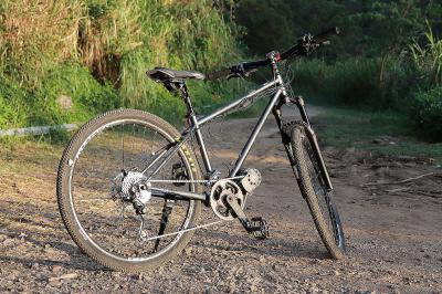

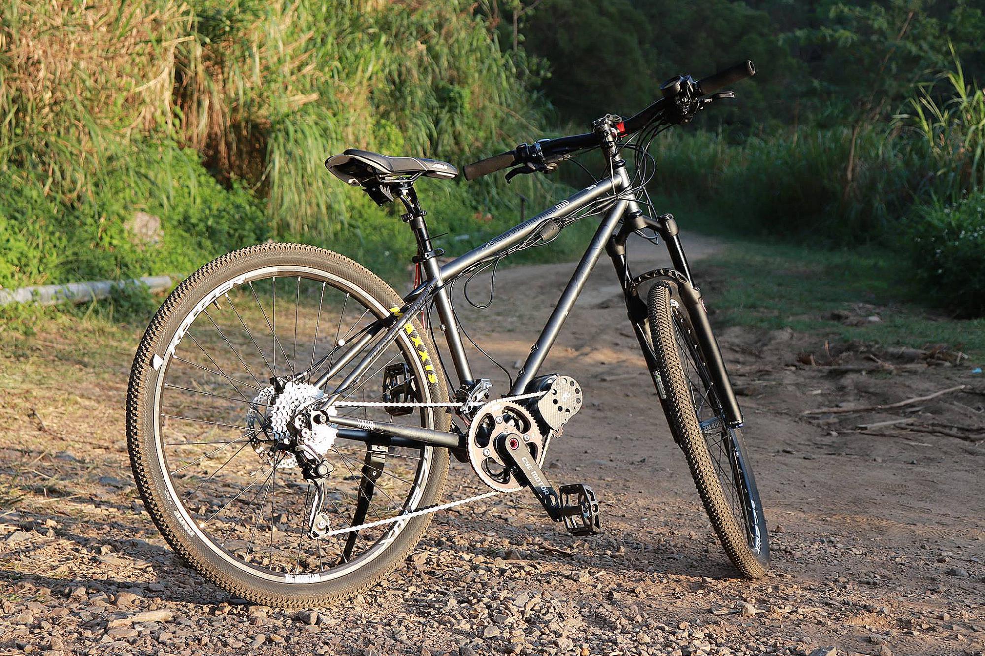

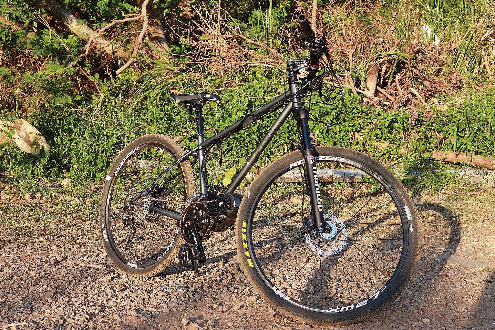

Немного "реал" фото привалило:
Small garage:
                                 "Fat mid drive -  CYC X1 Pro"
                                 "Dualtron - Ultra"
e-scooter
Я бы не сказал что смотрится меньше и незаметнее бафанга
Рёбра охлаждения весело будет чистить :-)
Mr_Hurma_xD
[user]e-scooter[/user], это комплект с цепью, комплект с шестернями компактнее.
Плюс учитывайте, что контроллер тут находится за мотором на днище, а не сбоку от мотора, как у бафанга. Плюс в отличии от бафанга мотор можно засунуть внутрь треугольника (только цепной вариант мотора).
