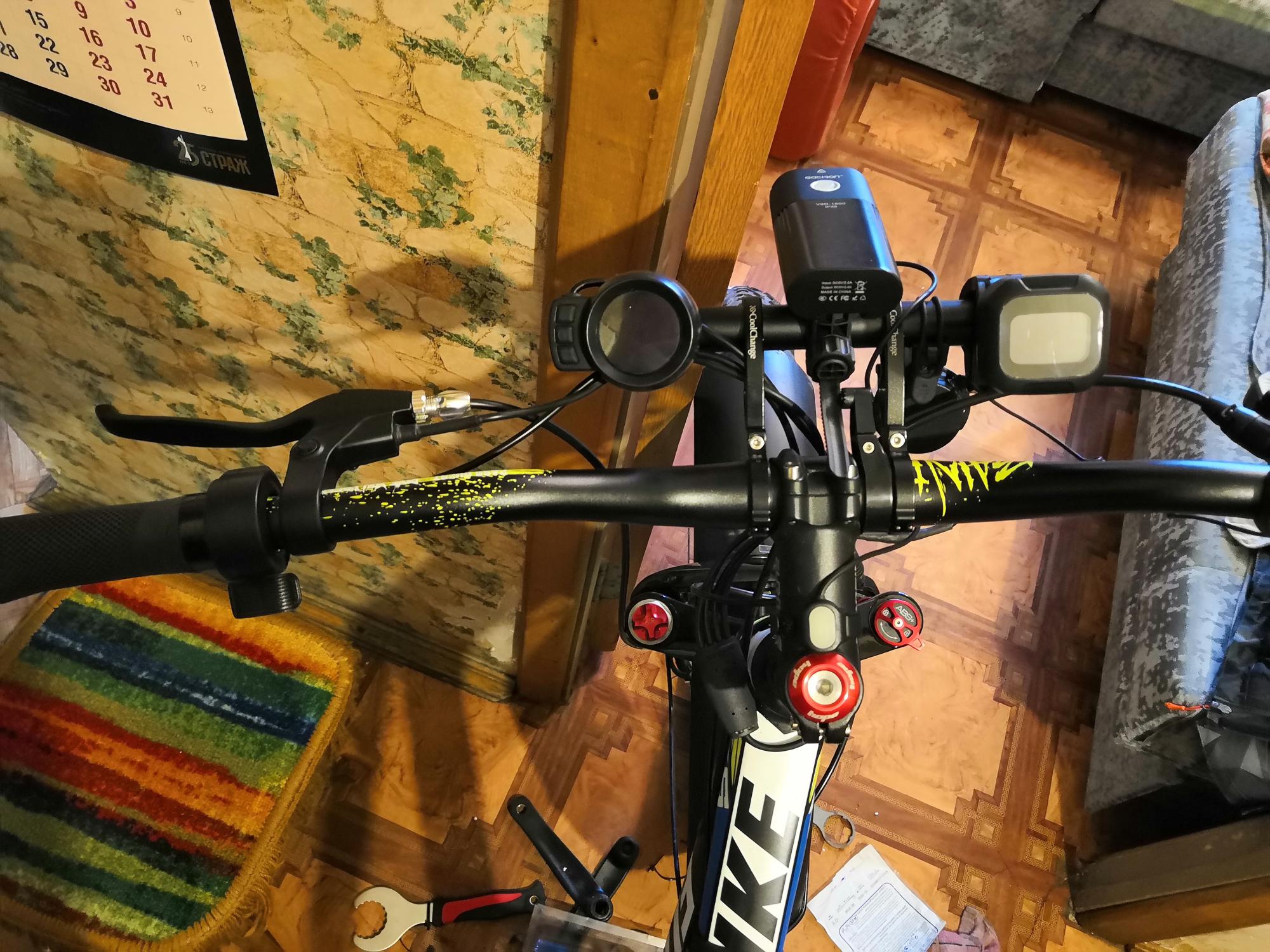

Vadevil

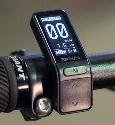

Цитата: Mr_Hurma_xD от 25 Дек. 2018 в 18:41Это обычный ущербно-нищебродский курок-экран:
на любителя, кстати)
как называется и совместимость известна?
как концепция минимализма и практичности, вполне интересное решение, внимание не привлекает, руль не загромождает.
все мои дисплеи постепенно перекочёвывали с руля в ящик тумбы, в том числе цветной красивый от бафанга.
на руле остается курок газа, манетка, тормоза, крепление смартфона (неубиваемого) и кнопка от фонаря (поморгать) - при падении ущерб минимальный.
Планетоход с 1 л.с. под кареткой...
ace8927
По бафангу ,у них появился новый очень компактный дисплей (по габаритам похож на курок газа) с блютузом ,стоит правда много.

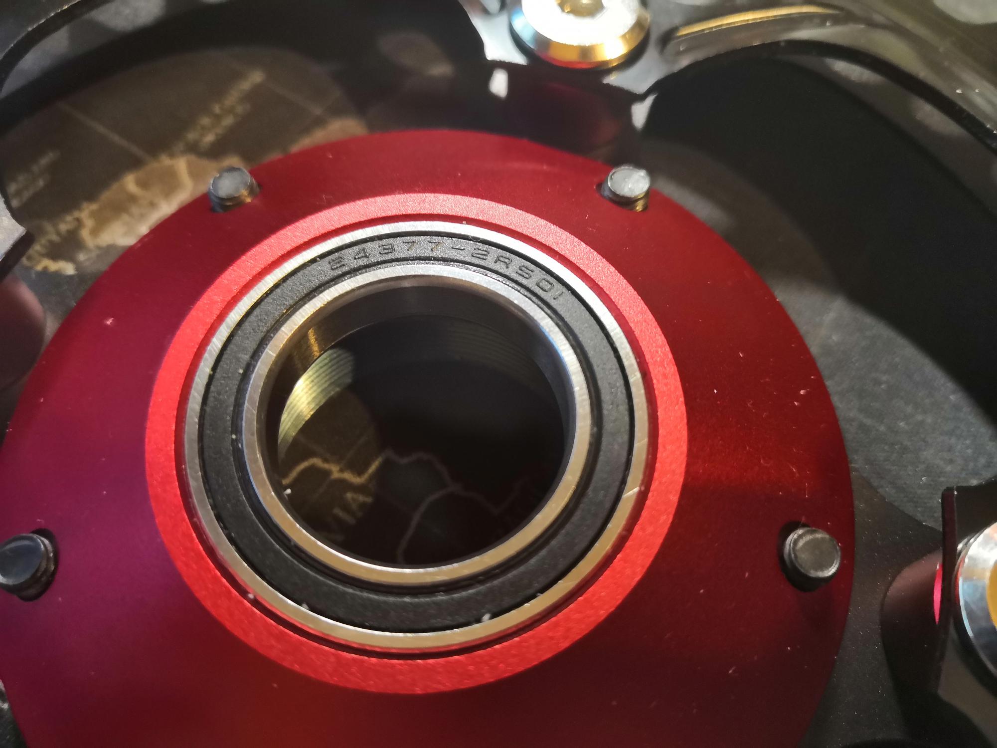

peat
По мне , этот мотор вполне даст до 10 квт пиково , и способен работать на номинале в 6 квт без существенной потери кпд.
Редуктор ... скоррее всего композитные гестерни не выдержат больших моментов , но при правильном шелкании передач на байке этот мотор вполне жизнеспособен на около мотоциклетных мошностях.
ace8927
Планетарный механизм у него их металла.

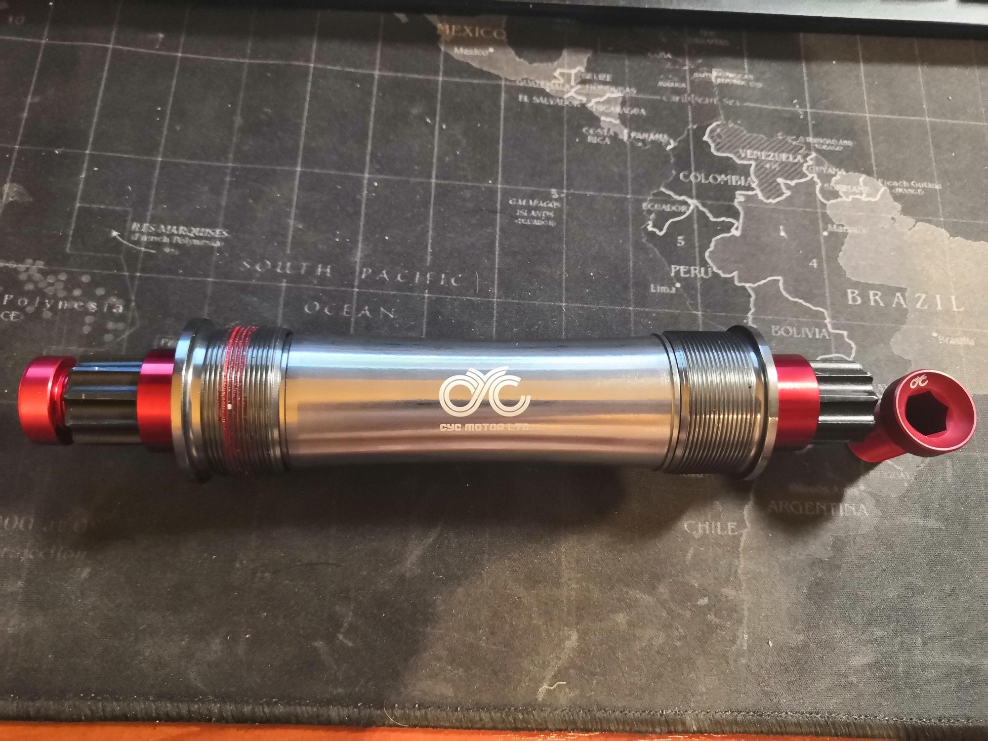

Mr_Hurma_xD

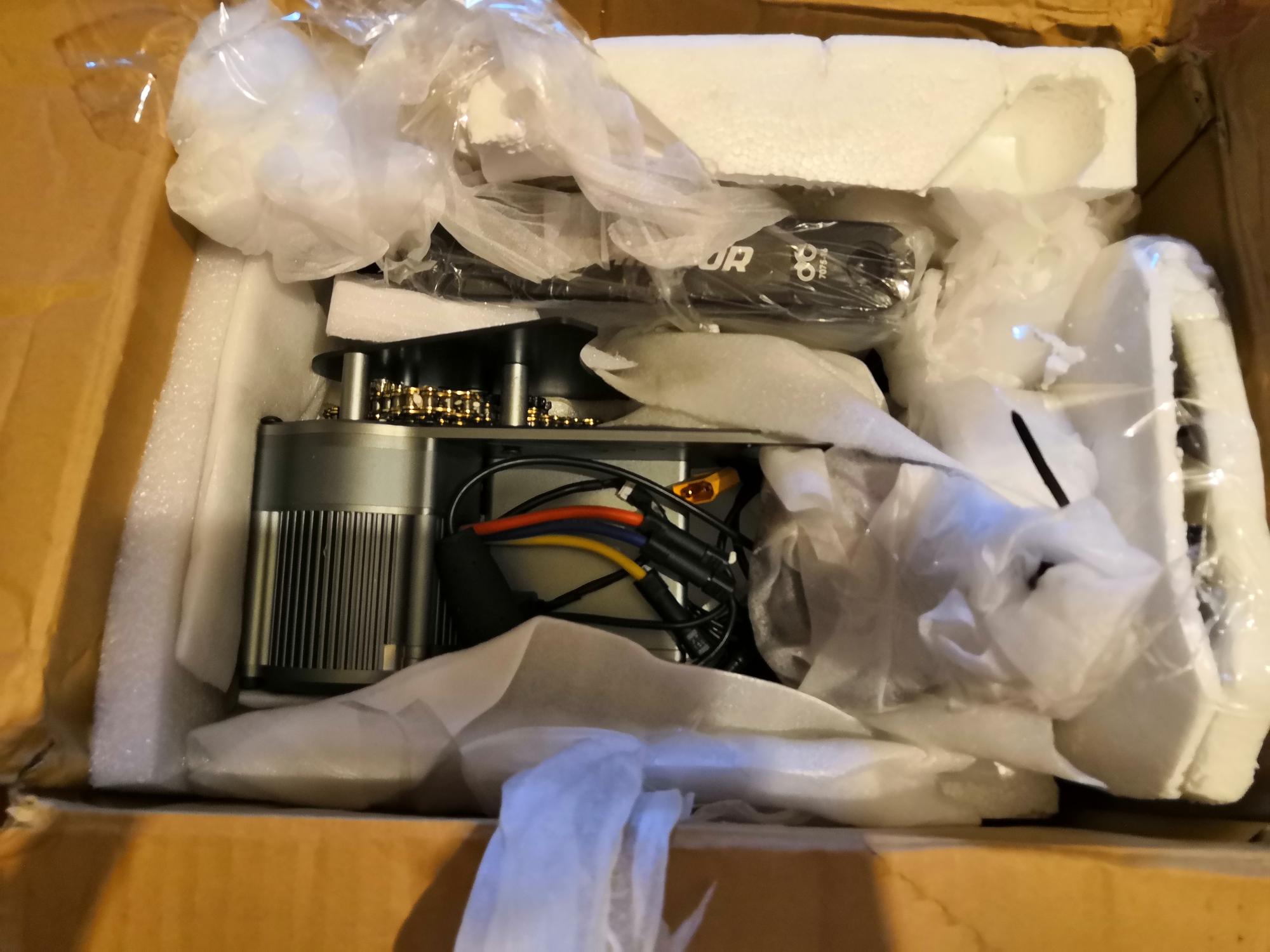

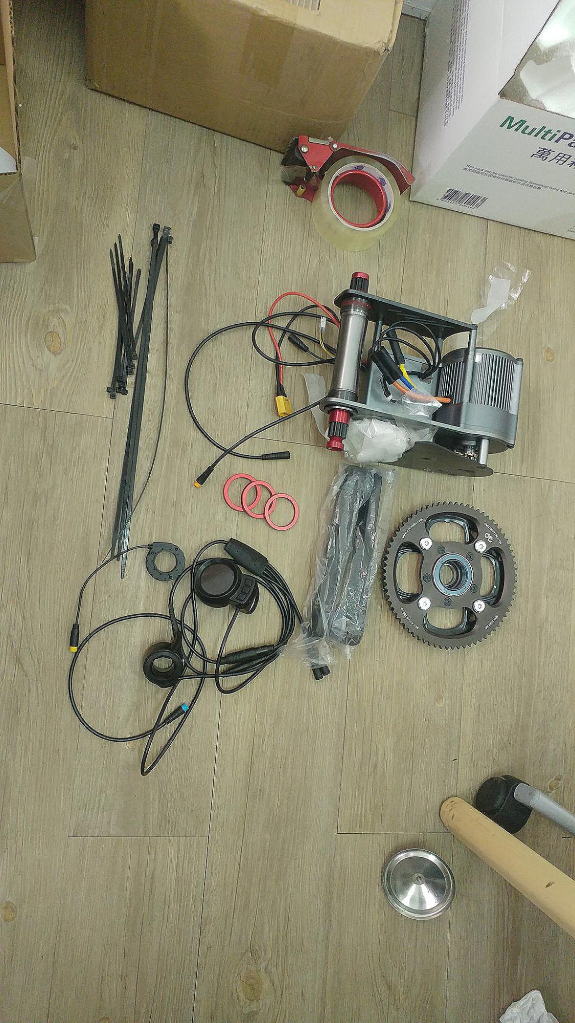

В общем вести с полей, комплект отправили, жду... Не успела посылка до Китайского НГ уехать, так что ждать придется долго :(
Приложение "сырая бета" получил, сейчас его ковыряю. С китайского на русский перевожу :) Так же прислали юзер мануал сегодня по комплекту и всему всему)

Mr_Hurma_xD
Усе, комплект получен :)
Small garage:
                                 "Fat mid drive -  CYC X1 Pro"
                                 "Dualtron - Ultra"

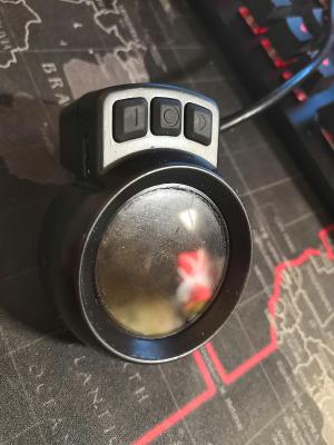

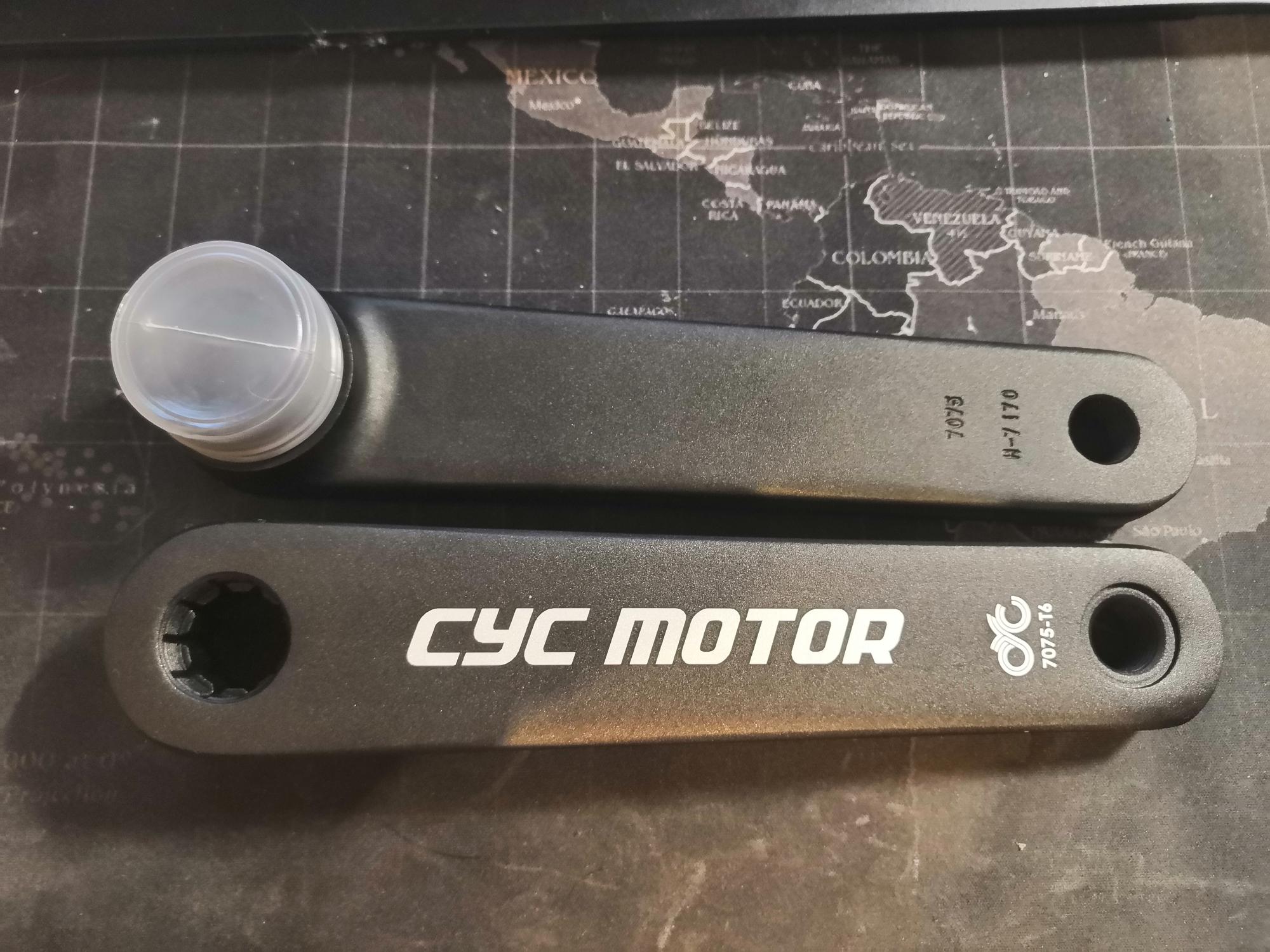

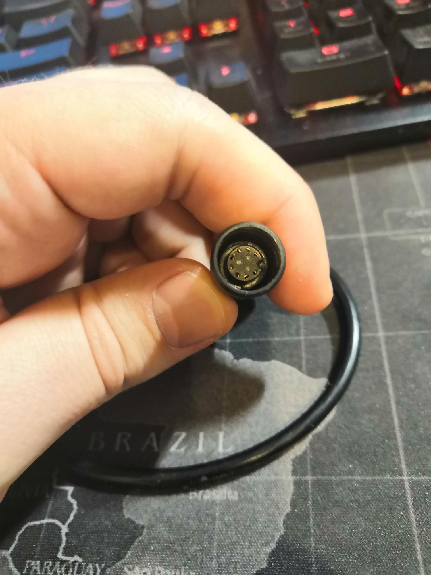

[user]Mr_Hurma_xD[/user], в итоге круглый экран прислали? Или что там на фото?
CN Lees
Цитата: Mr_Hurma_xD от 15 Фев. 2019 в 11:10Усе, комплект получен
Круть! Я думаю поздравления (в этом случае) будут вполне уместны.
Mr_Hurma_xD
круглый круглый :)

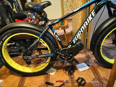

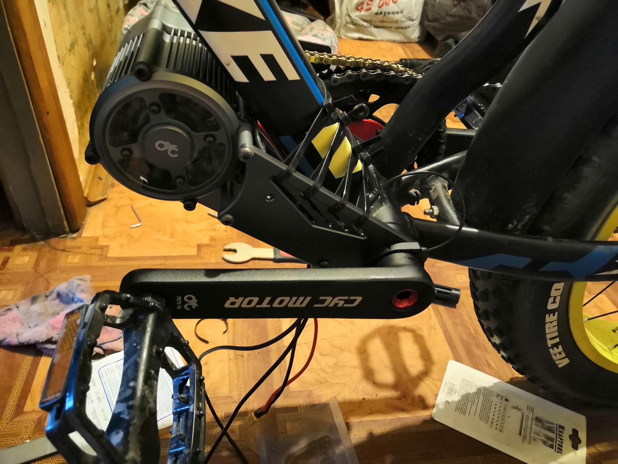

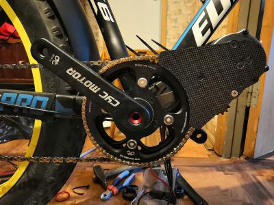

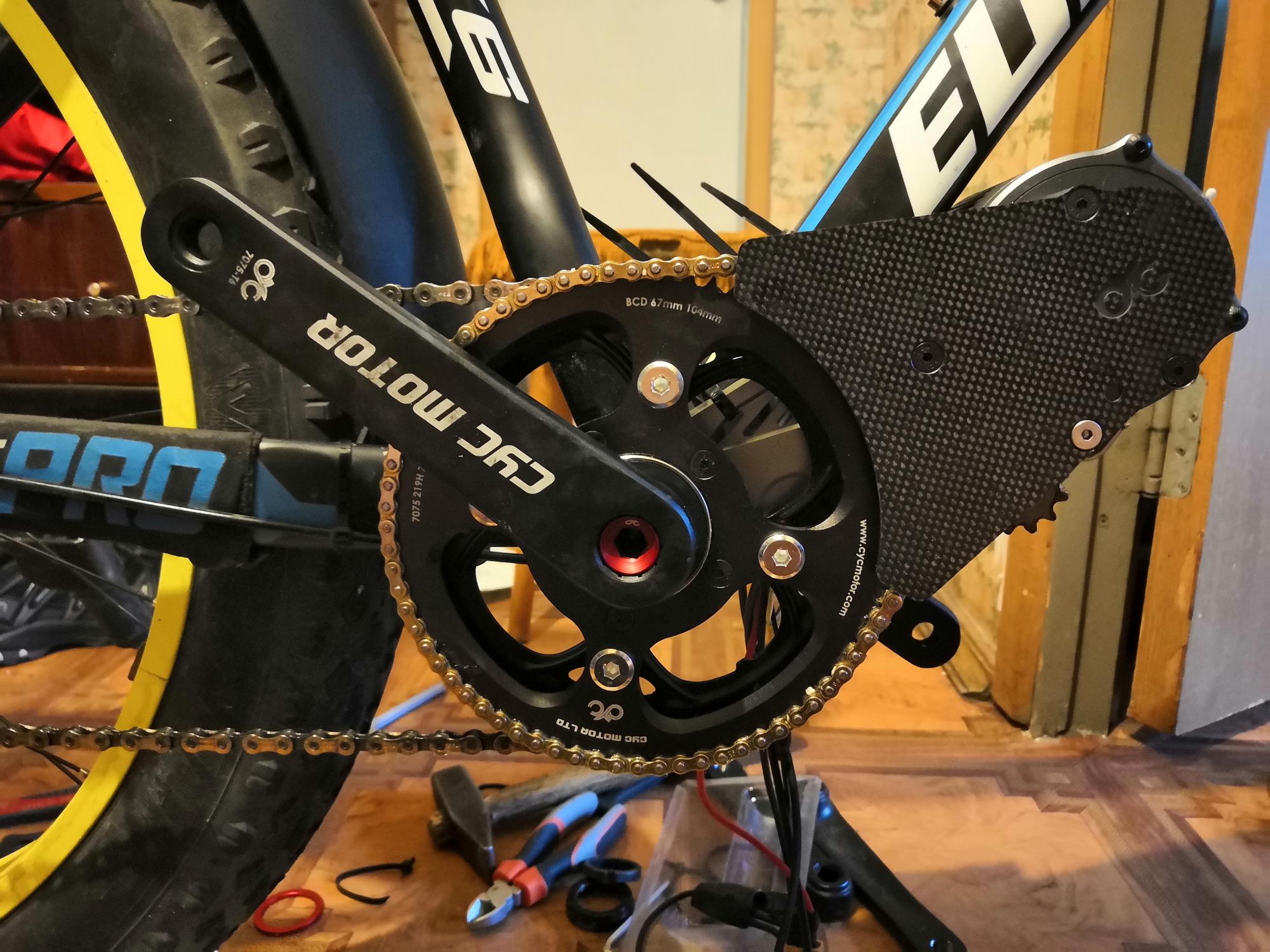

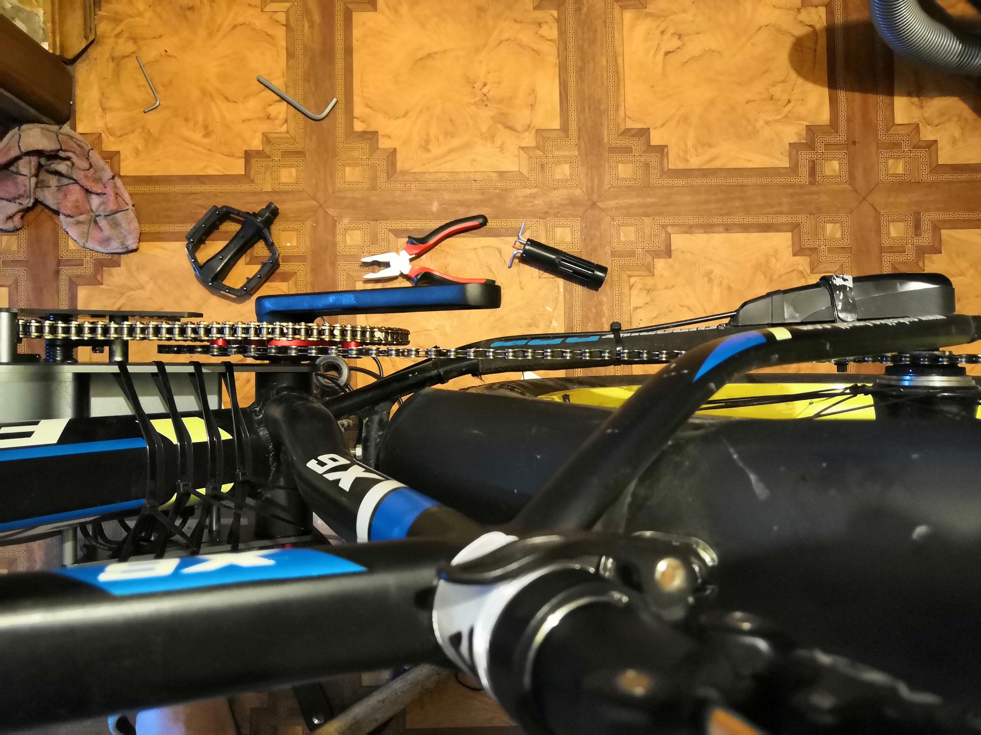

Засунул сегодня сус на фэт, встал годно.
Small garage:
                                 "Dualtron - Ultra"
