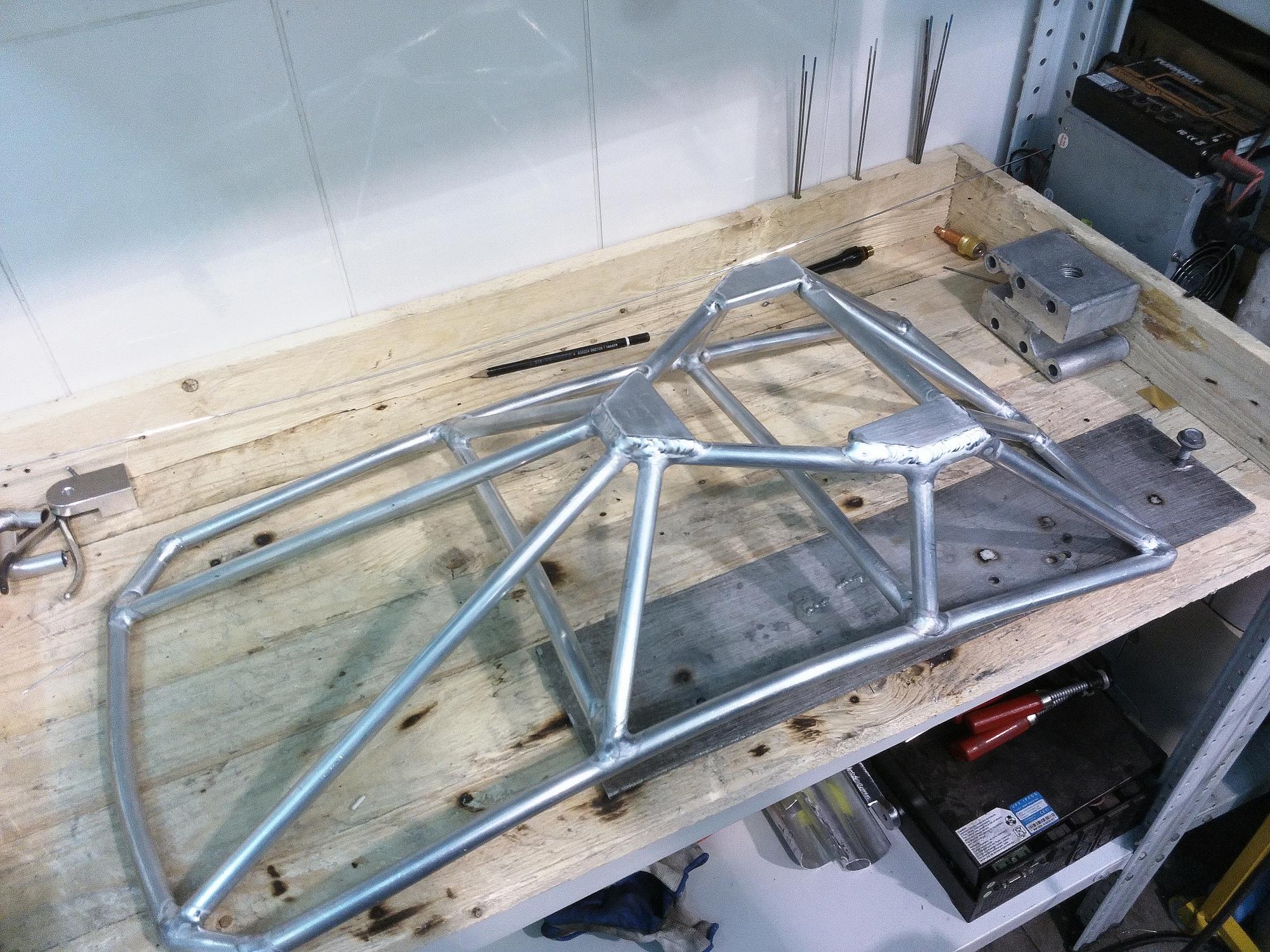

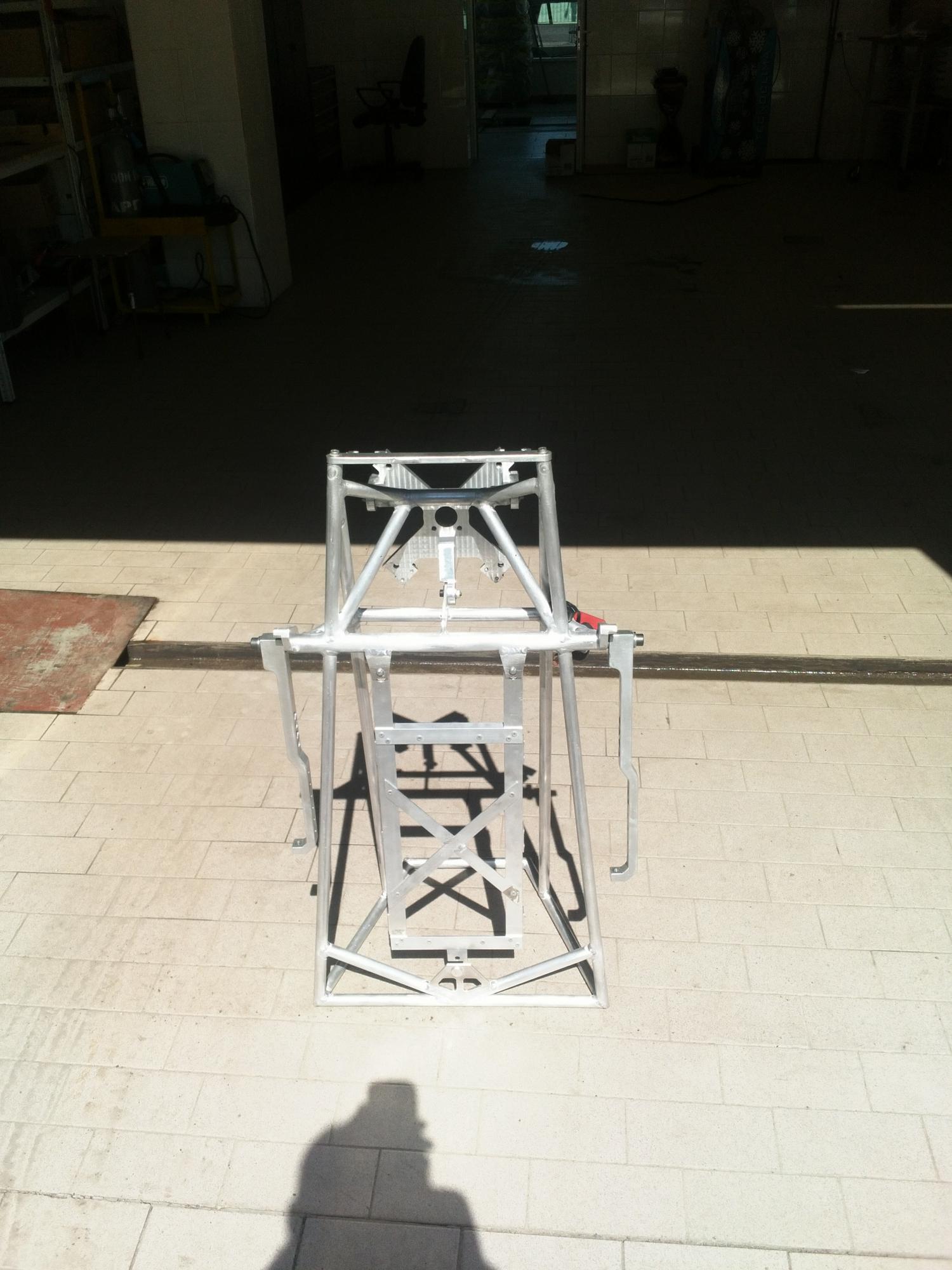

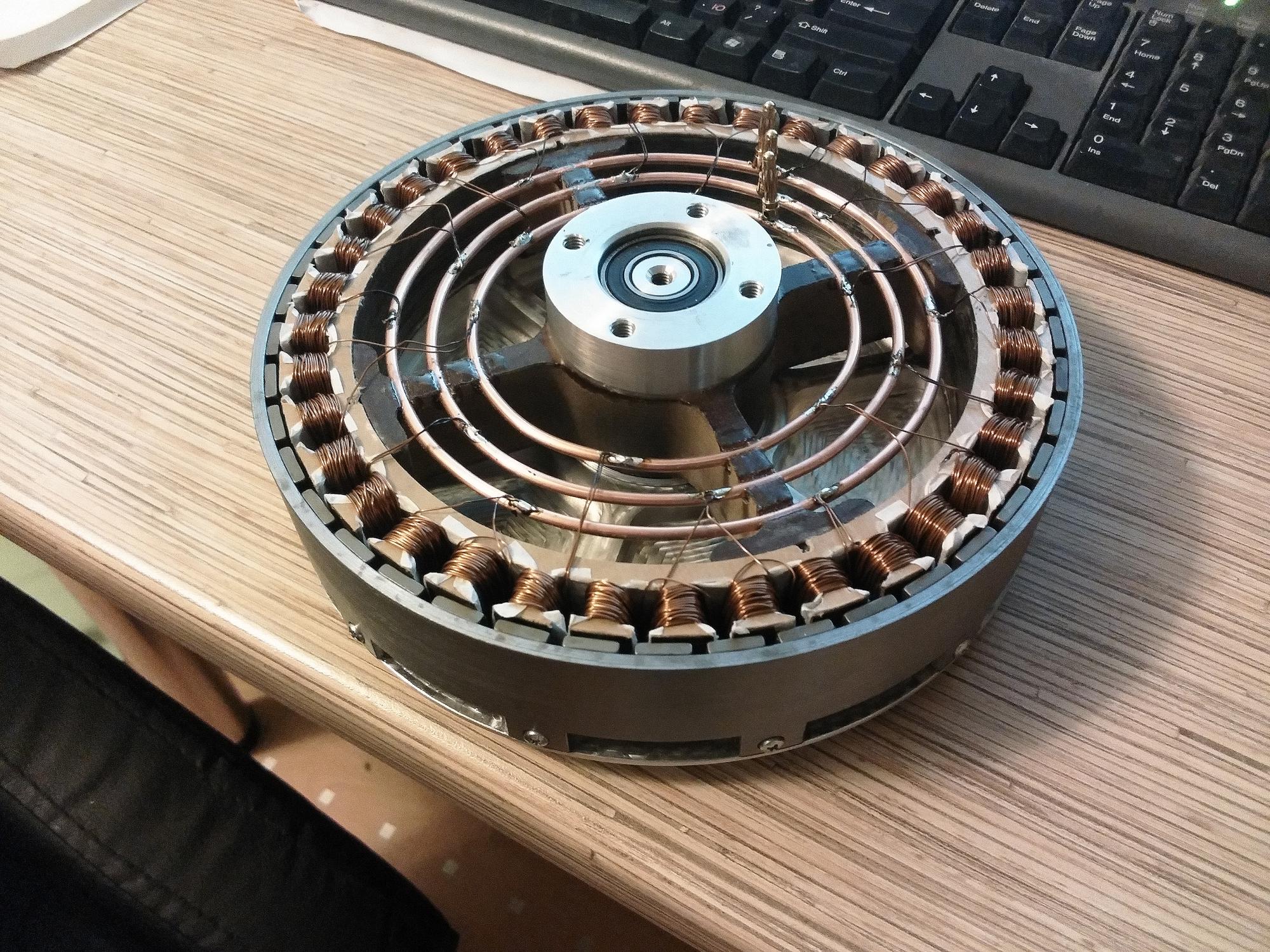

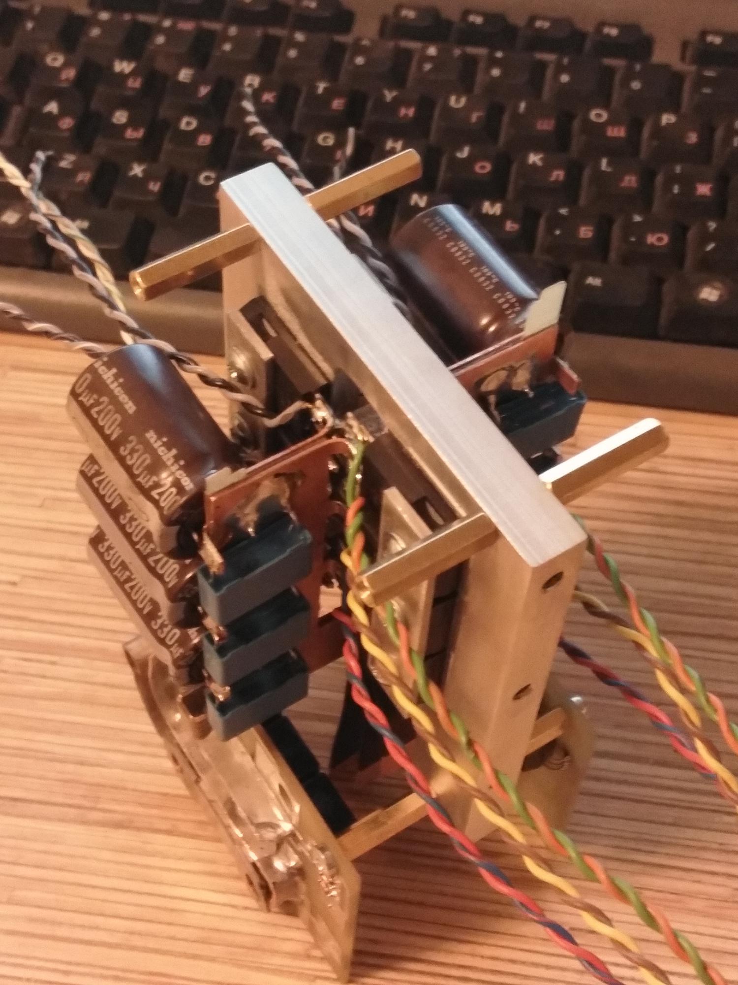

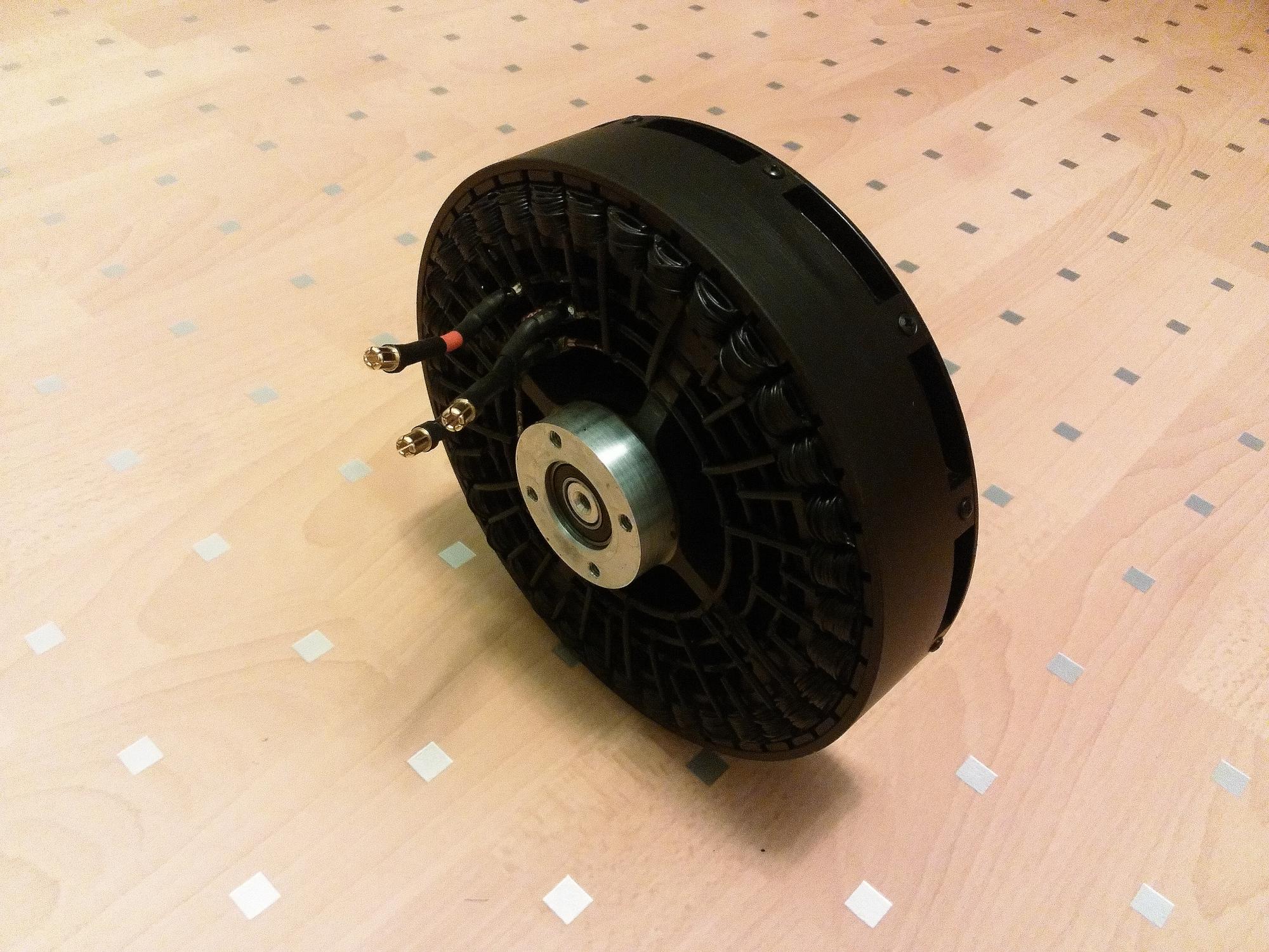

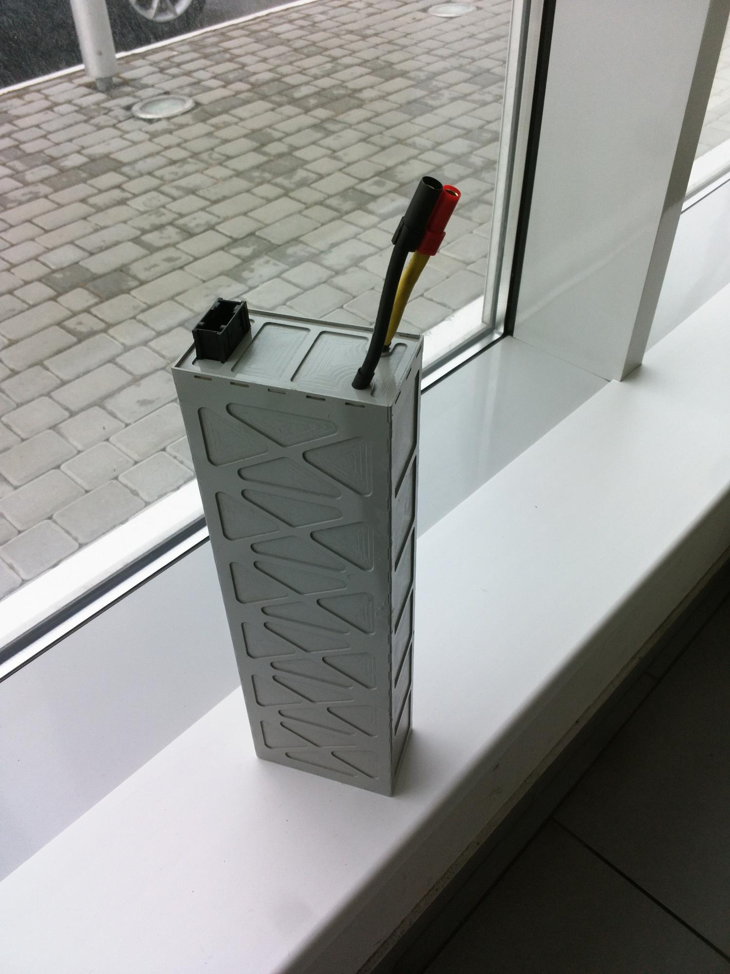

Два года назад загорелся идеей легкого электропарамотора, и все завертелось. С тех пор я охладел к самой идее моторного полета, понял что легким электропарамотор сделать не просто, но бросать не стал и довел проект до конца, выкладываю фото основных этапов, если будут вопросы отвечу. На форуме были отдельные темы по мотору, контроллеру, батареям, в поиске можно посмотреть.

Успел сделать на днях один полет, летный сезон закончился. Полный вес (без крыла) ранцевого варианта 25 кг, из него вес батареи (вариант на 18650) 7,8 кг. Диаметр винта 1,25 м , ограждения 1,4 м. Максимальная измеренная потребляемая мощность  около 12 кВт, ограничена в первую очередь контроллером, максимальное напряжение 100 в.  Да, я также сделал изменяемый вектор тяги, но пока не решился встроить это в свободную подвеску, решил обкатать силовую часть на традиционной ранцевой. Кроме того, сейчас с опытом пришло понимание, полеты в хорошую термичку с мотором навряд ли принесут удовольствие, но это нужно пробовать. Также после полета выяснилось, что у электроустановки большой противомомент на полном газу, это связано с низкими максимальными оборотами и винтом с большим шагом, как это будет работать в мягкой свободной подвеске не ясно.

[user]alexpv[/user], Понял.  25 кг - это очень хороший вес. А какие обороты мотора (винта) Вы называете низкими? Большой реактивный момент установки, также может быть связан с местом крепления осей качалок(рогов) на раме, настройками подвесной системы, весом пилота и общей балансировкой системы. Например, я со своим весом под сотню килограмм, летая на разных установках  редко замечал какой либо дискомфорт от реактивного  момента винта, не говоря уже об угрозе твиста, что происходит сплошь и рядом с легкими пилотами на мощных моторах.  Как я понял из Ваших фотографий на данный момент мощность установки определяется главным образом типом элементов 18650 в батареях, а сам контроллер сделан с большим запасом по току и рассеиваемой мощности. Если допустим собрать батарею(и) на элементах с более высоким током отдачи, можно ли поднять максимальную мощность мотора до 15-20 кВт? Удобен ли такой РУД в полете? На лучше ли установить сам датчик на мотораме установки, а  "газульку" применять кому какая нравиться и кто к какой привык, и соединять с датчиком велосипедным  тросиком в оплетке, как в классическом варианте, выведя только дисплей контроллера? Какой вес контроллера и мотора? Планируете ли  изготавливать и продавать данное оборудование после  испытаний?

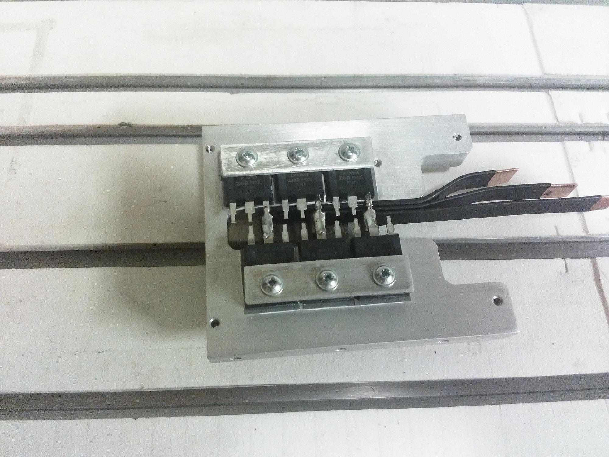

Обороты на полной зарядке 2050, с реактивным моментом не ясно, мне он показался большим по сравнению с  бензиновой установкой PAP, которая у меня есть и кинематику которой я скопировал на своей раме. Возможно причина в меньшем весе установки или ином распределении масс. Я свободник, и необходимость поджимать правую клеванту при даче газа меня напрягает. Угроза твиста, насколько я знаю связана с избытком тяги, на этой установке это не грозит. Мощность установки сейчас сбалансирована, первый вариант батареи обладал кроме большой массы и излишним запасом по току. Контроллер только выглядит внушительно (и это его недостаток) фазный ток 200 А его предел. Взлетную мощность мотора поднять конечно можно (при контроле температуры) сейчас мотор работает в комфортном режиме, я даже не стал ставить термодатчик. Кнопочный РУД очень удобен, Евгений Столяров https://www.youtube.com/watch?v=VAcHr9MbIQg  в видео о похожей установке это подтверждает. Единственно, OLED дисплей на солнце все таки не видно, нужно ставить обычный пассивный. У меня реализована связь с РУДом по кану, это безопасно и делает возможным передачу любой нужной инфы на дисплей. Мотор весит как и прототип (HPD10) около 4 кг, контроллер около 2 кг ( это буду исправлять).  Установку делал для себя,  нравится сам творческий процесс, о коммерческой выгоде не думал.

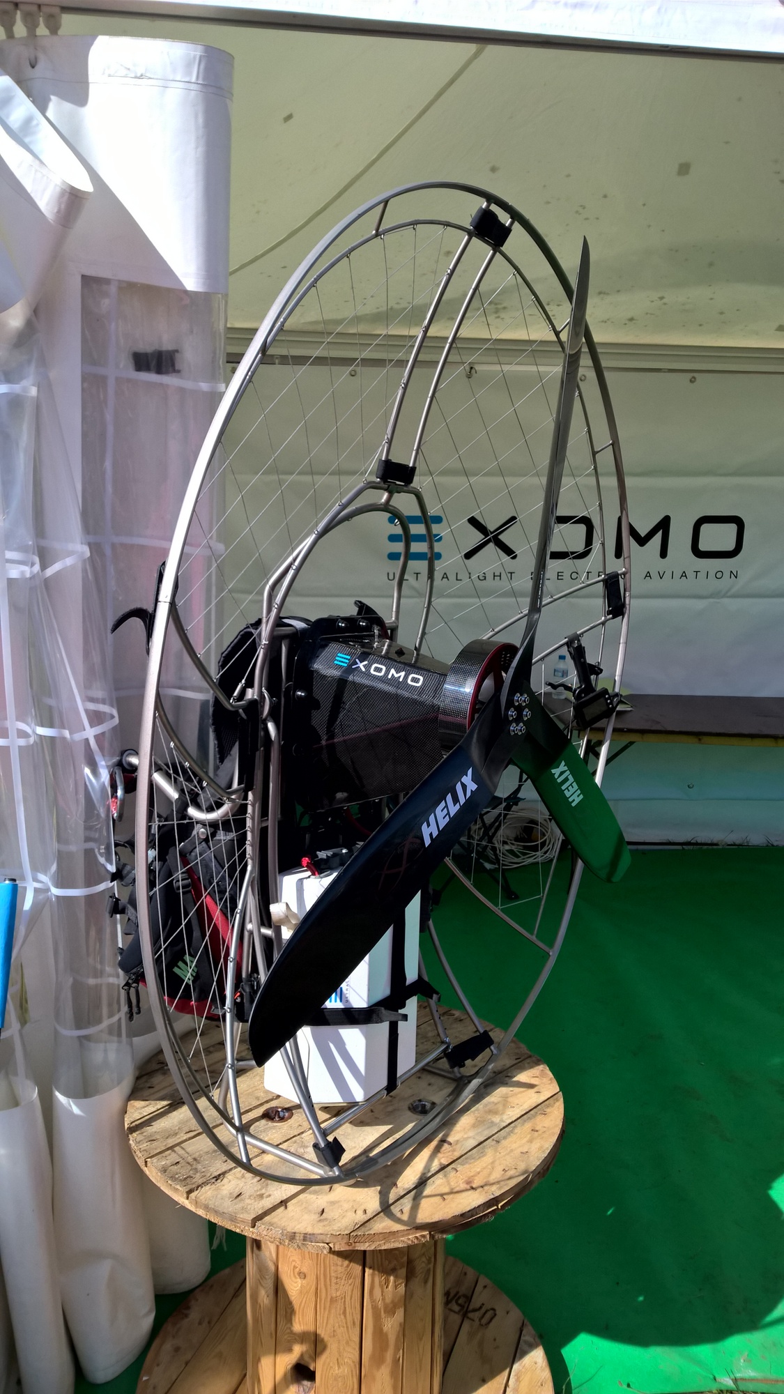

[user]alexpv[/user], Понятно. Судя по тем установкам, что я видел на выставке, на некоторых также стояли двигатели HPD10 или подобные.
Кто их производит? Те двигатели, что продаются на Алибабе для парамоторов,  внушают мне сомнения своими характеристиками и качеством материалов - отзывов я не нашел. Вот фотографии с выставки. Цены установок от 8000  до 15000 евро, в зависимости от емкости батарей и комплектации.
alexpv
#7
HPD10 или 13 только на последнем фото, везде написано что его производитель FLYTEC http://www.ecolight.ch/Images/Flytec.pdf , но от него в настоящее время даже сайта не осталось, так что не знаю, нужно писать продавцам и спрашивать. Китайцы пока делают всякий хлам, хотя скопировать тот же HPD10 очень просто, вообще удивлен что они этого не сделали до сих пор.

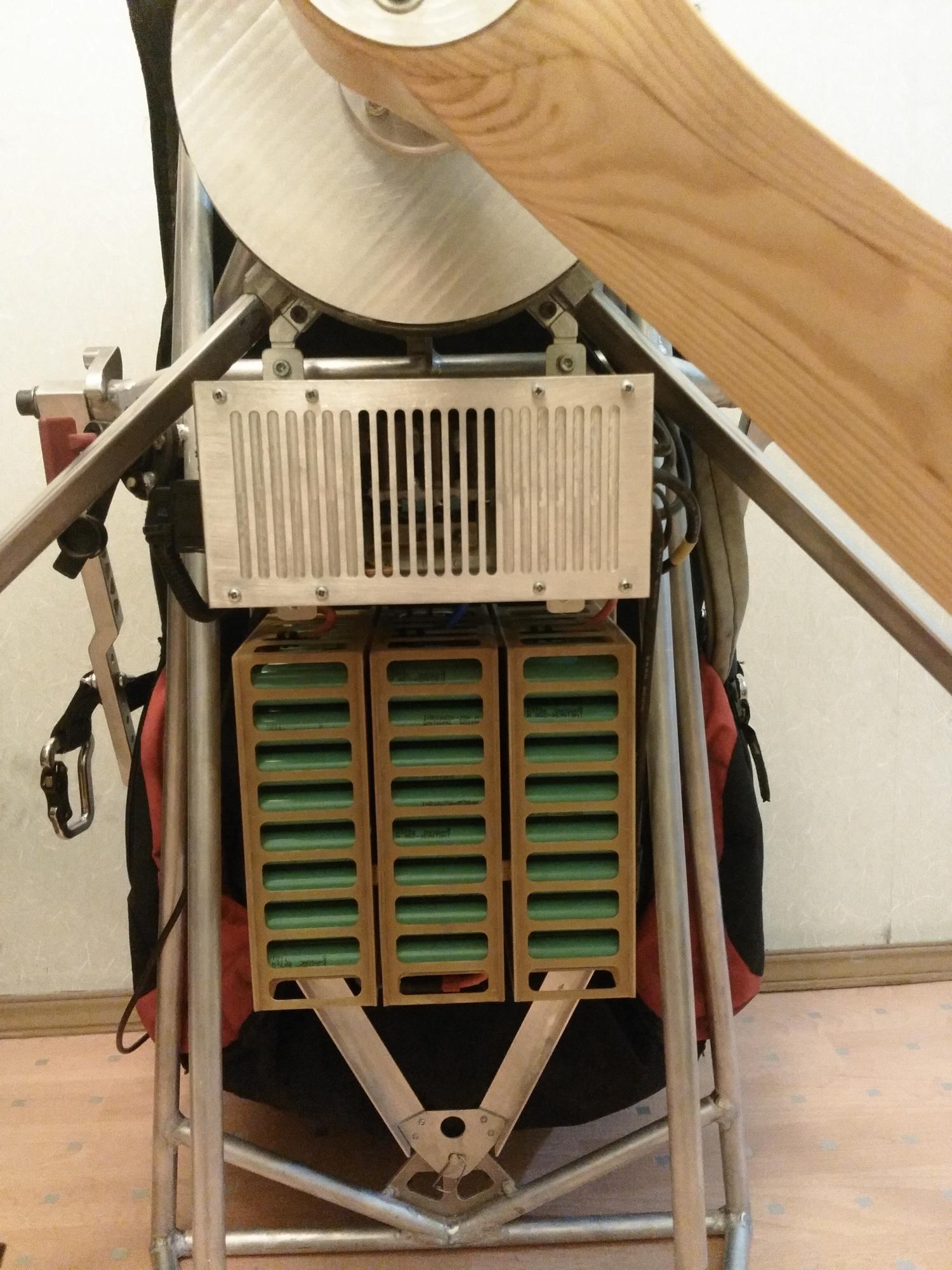

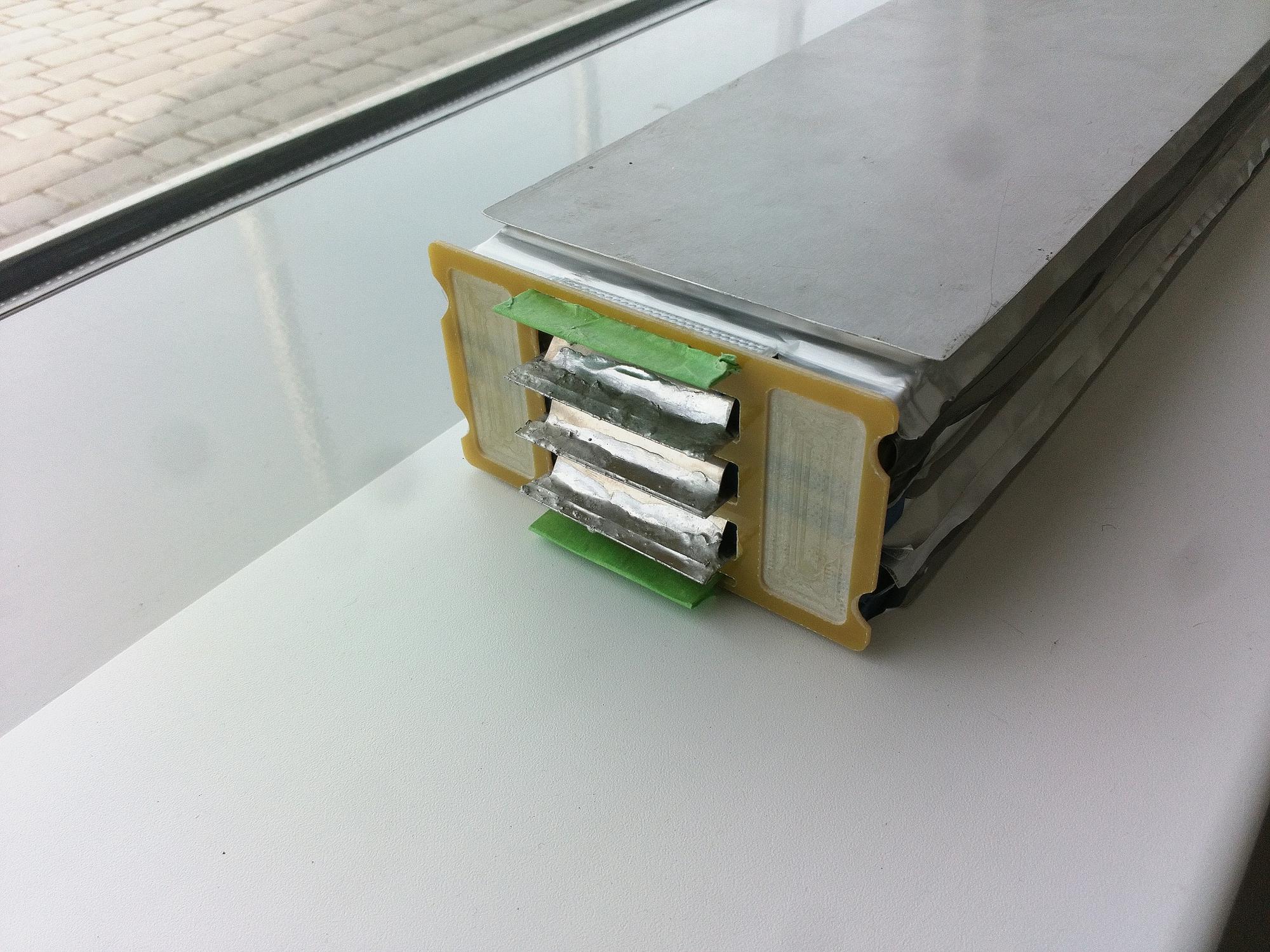

Интересует какие 18650 использовали в своем парамоторе и какова конфигурация батареи?
Тоже подумывал насчет 18650, но токоотдача низкая, пришлось бы сооружать батарею на 12-13 кг чтобы снять 200А при 48 вольтах.
alexpv
#10
Батарея на элементах Samsung INR18650-25R состоит для удобства балансировки из 3 последовательных батарей 8s6p, в воздушном применении целесообразно грузить ячейки по максимуму, так как с охлаждением проблем нет (при грамотной реализации) и количество циклов большое без надобности (не на работу ездить).  https://www.youtube.com/watch?v=7OShr-GpVXU
