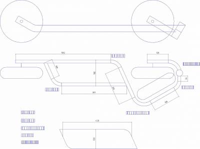

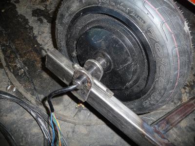

dirtsurfer на 10.5" колесах гироскутера.
Автор BM3000, 02 Нояб. 2018 в 05:37
BM3000

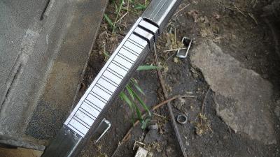

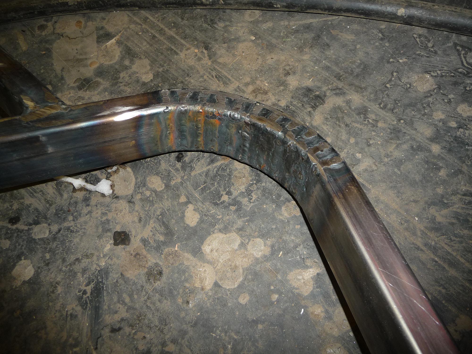

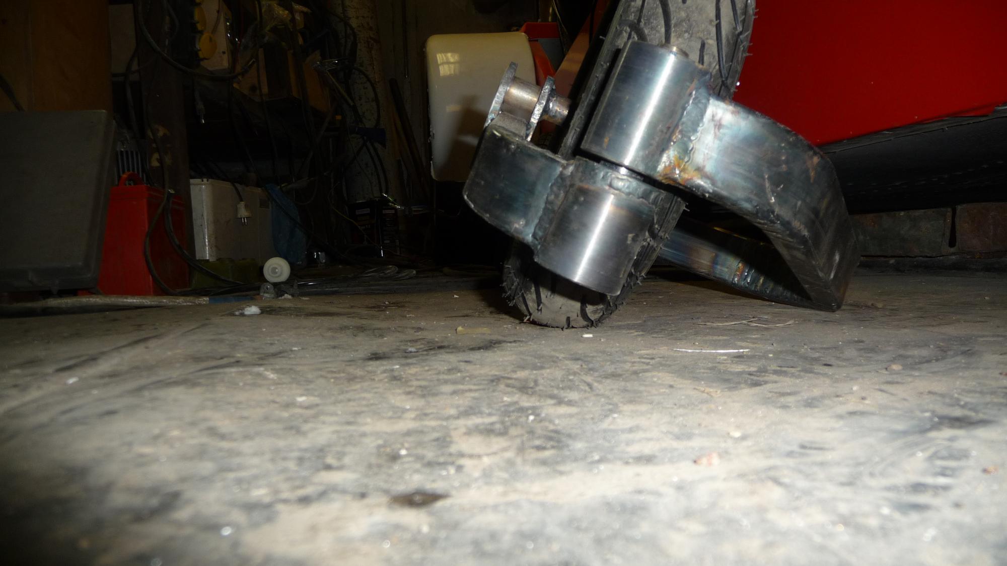

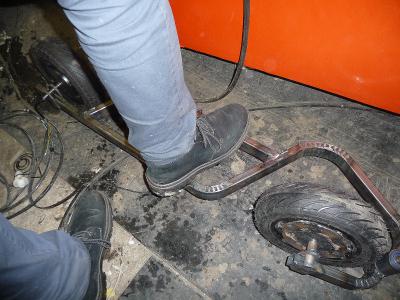

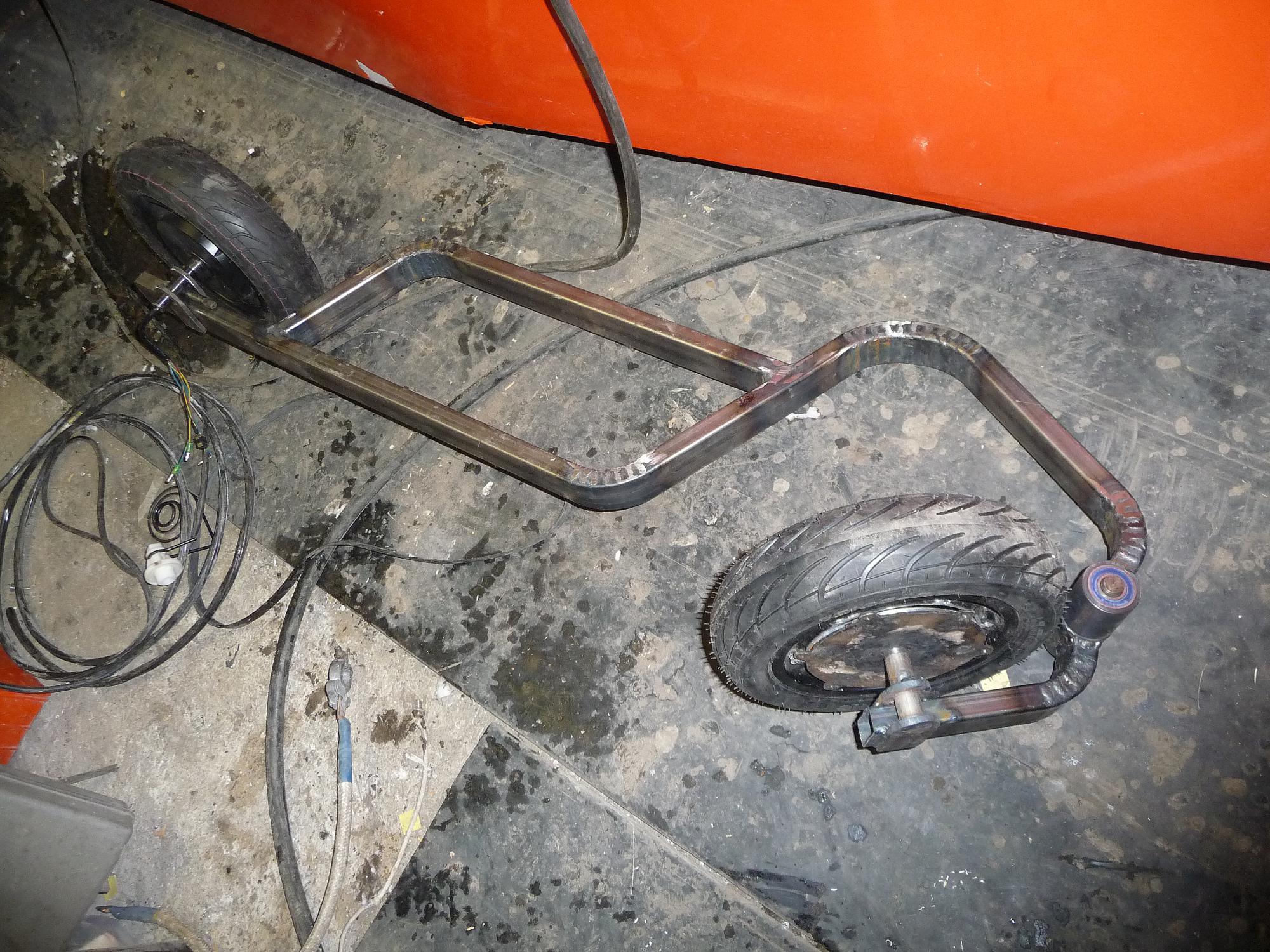

 Захотел сделать электросамокат для покатушек по набережной, но самокат как есть это не то пальто. Изначально хотел на двух колесах но долго соображал как сделать управляеме наклоном доски колесо, пока не наткнулся на dirtsurfer. Купил мотор-колесо гироскутера и еще диск с покрышкой от такого же колеса, от их размеров и рисовал самокат. Рисовал в компасе. Для аккумуляторного отсека лучше было использовать профильную трубу, но согнуть ее сложно и красиво не получится. Решил сделать запилы, согнуть, потом их заварить. Посмотрел длину дуги внутреннего радиуса, и наружного. Посчитал разницу, поделил на толщину отрезного диска 3мм, получил количество запилов. Распределил эти запилы по длине гиба, нарисовал в компасе эти запилы, распечатал. Потом просто по размерам наклеиваете эти бумажки на пва на трубу и делаете запилы по ним.  Труба 40*20*1.5. Варил TIG. В русском народе есть привычка делать десятикратный запас прочности, я борюсь с этим потому как этот запас измеряется в килограммах.
Строю электромобиль http://www.drive2.ru/r/selfmade/835707/
BM3000
На фотках ниже труба немного другого сечения, но принцип тот же.

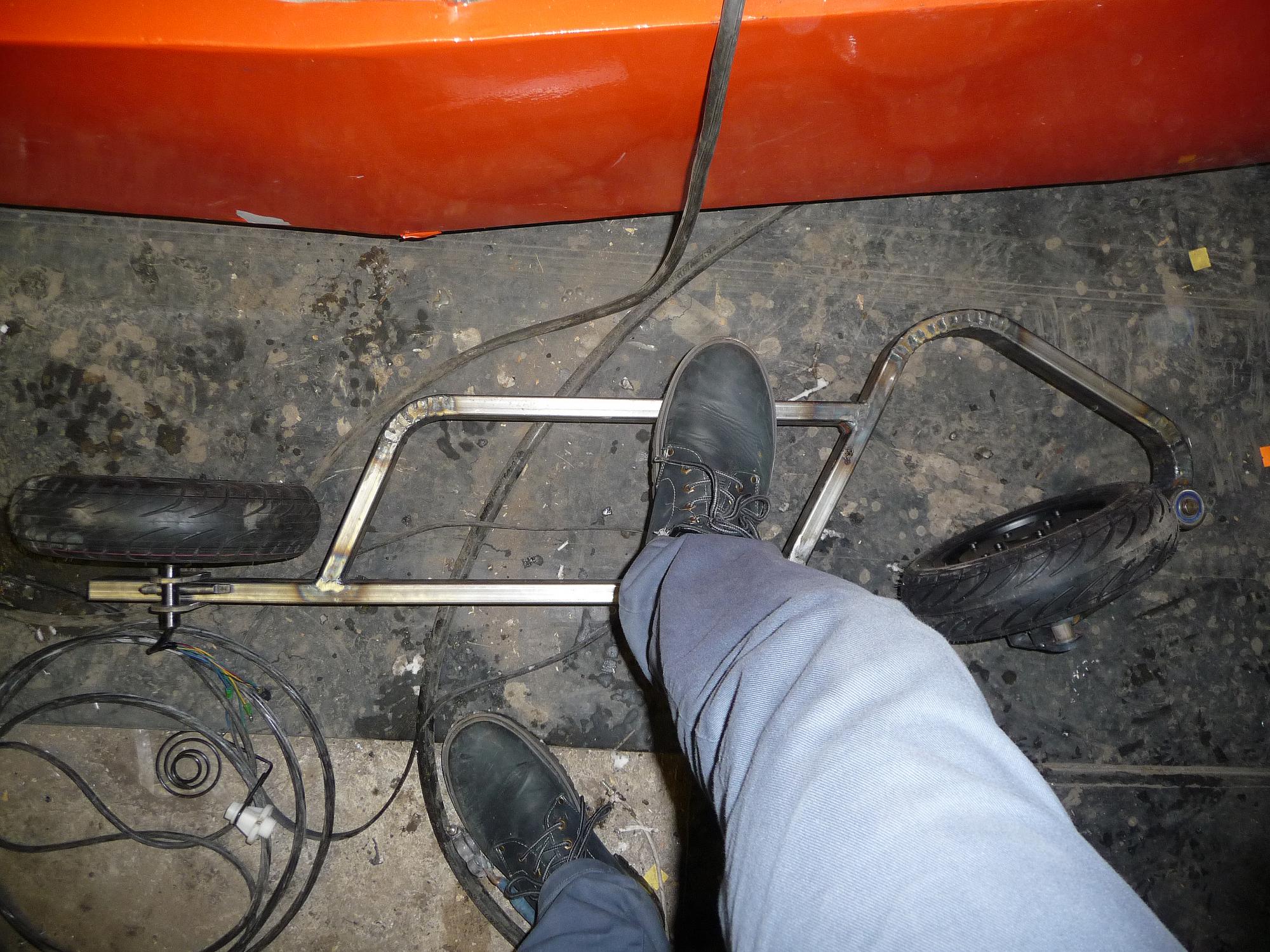

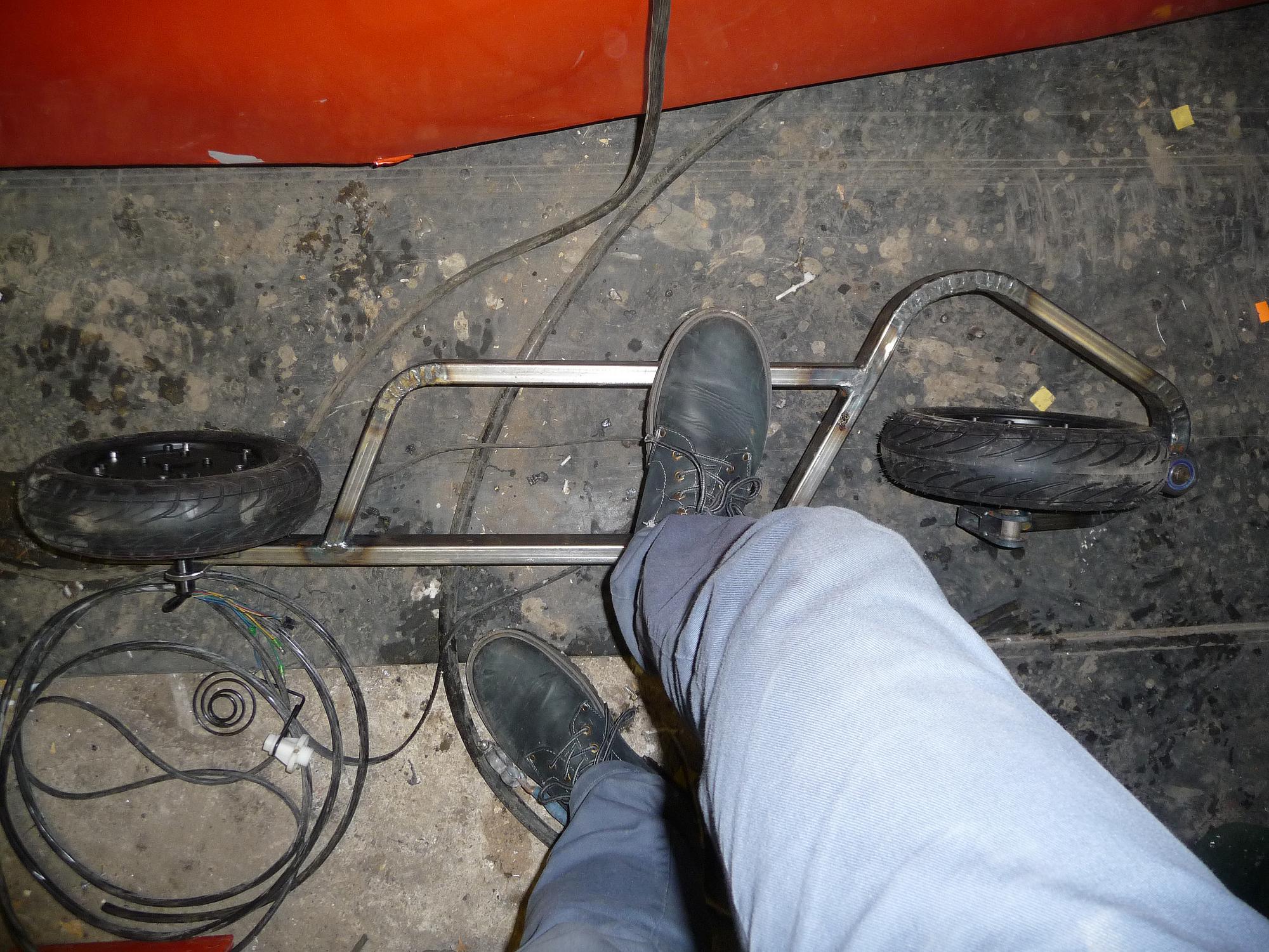

А можно фото спереди, в состоянии поворота налево. Насколько велик крен? И насколько поворачивается колесо? И есть ли шанс рамой по асфальту зарапнуть?
Может лучше было сверху аркой пускать часть рамы куда крепится поворотная часть?
Прикольно сделано. Но никогда не понимвл как на подобных досках люди катаются. Именно как.
BigMo велочоппер
BM3000
Я пробовал стоять на том что есть, стоять балансируя можно. Переднее колесо не поворачивается так просто, нет 100% зависимости поворота рулевого колеса от наклона самоката. Только испытания на ходу покажут насколько он управляем.  От подшипникового узла до земли сантиметра четыре, а рамой задеть шансов гораздо меньше, она гораздо выше от земли.

[user]VITAMIN1[/user], переднее колесо пустое, нету там мотора. Мотор-колесо только сзади.
