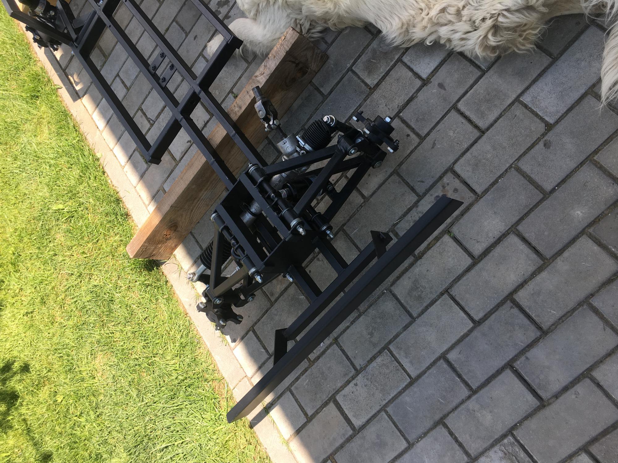

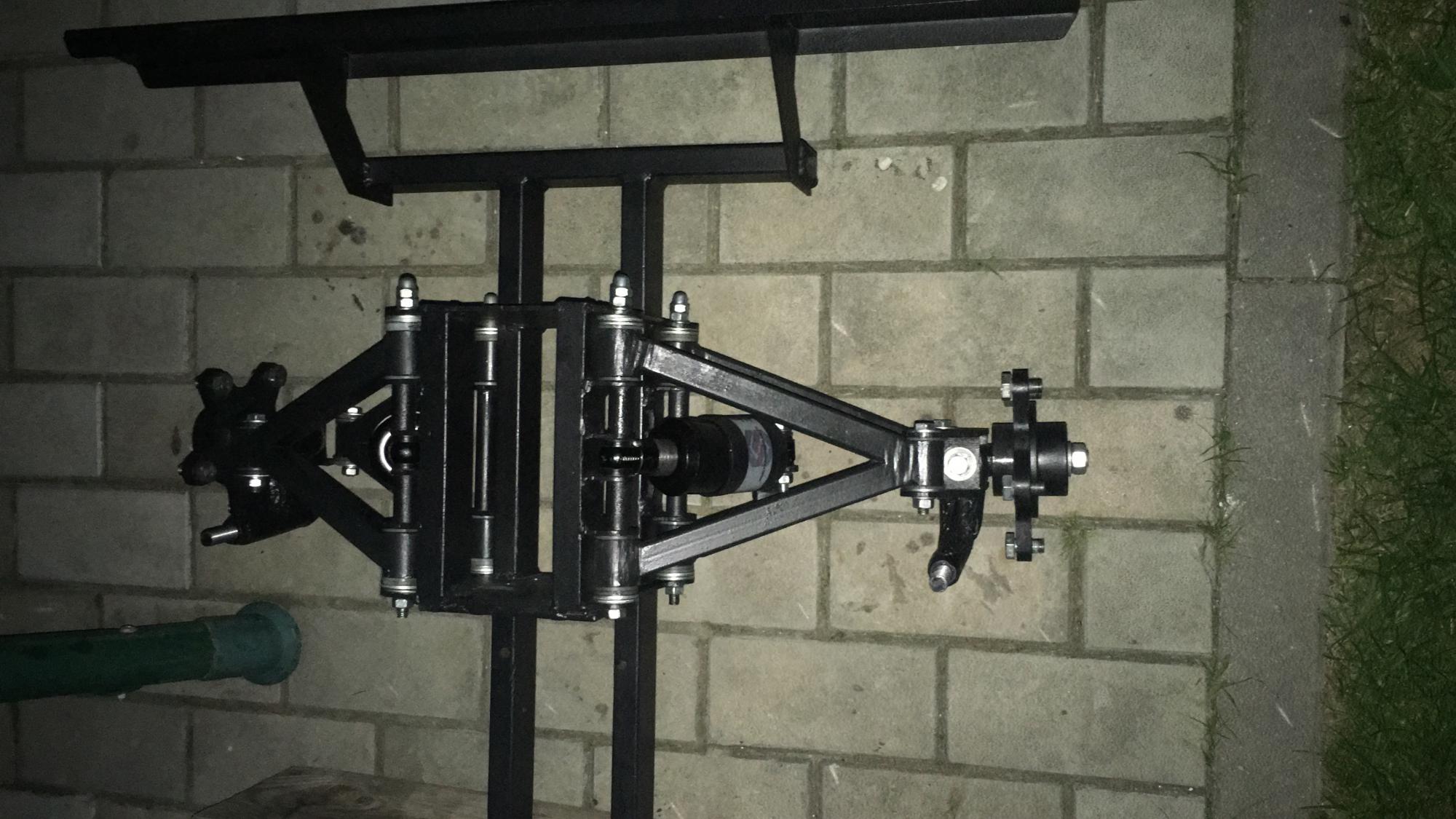

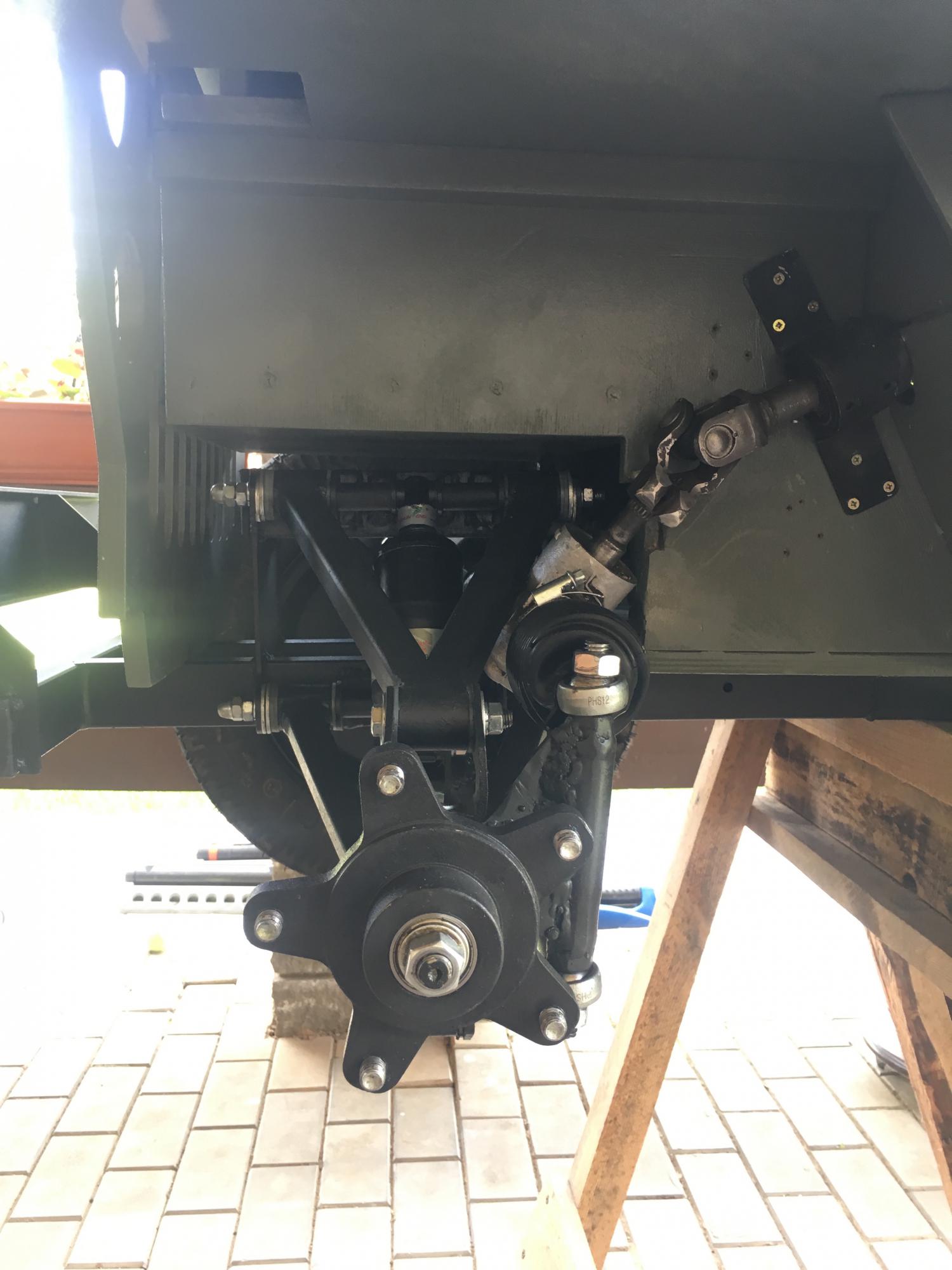

Одним из компромиссных решений в проекте стала передняя подвеска.
Очень хотелось сделать «правильную подвеску». Потом хотелось какую-нибудь, чтоб работала, ну хотябы пружинки  подставить  :facepalm: короче когда я завис с ведущими колесами, для экономии времени до выдачи авто «клиенту» было решено оставить все как есть, уповая на резиновые колеса.
Но с чем смириться я не смог, так это с имеющимися люфтами.. для увеличенных скоростей они явно не годились.
Решение вопроса оказалось на удивление простым. Разобрав рулевое, на все точки где стояли стопорные шайбы, была нарезана резьба и гайками с капроновым фиксатором подтянуто до нужного состояния свободного вращения, но без люфтов.
Ступицы были укорочены под новые колеса, чтоб лишнего в дисках не торчало и так же нарезана резьба.
Единственное что пришлось убрать, верхнюю капроновую проставку, на креплении ступицы, гайке просто не хватало места зацепиться. Под этой проставкой так же была немного подрезана металическая направляющая в которую вставляляется ступица.
В общем получилось дёшево и просто.
Если задаться целью подпружинить, можно демонтировать усиление приваренное в месте крепления ступиц или взять рулевое от обычной переги, на них идёт один профиль без наваренного кусочка, но ступицы взять от superpower, тогда хватит запаса на небольшие пружины.
Не смотря на то, что старался делать больше фото, сейчас понимаю, что не все переделанные точки отсняты(
Как-то так)
Alex_mac
я бы только зад ось немного назад сместил- устойчивость повыше будет. ну и может чуть пошире. тогда можно и подвеску подпружинить.
