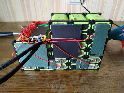

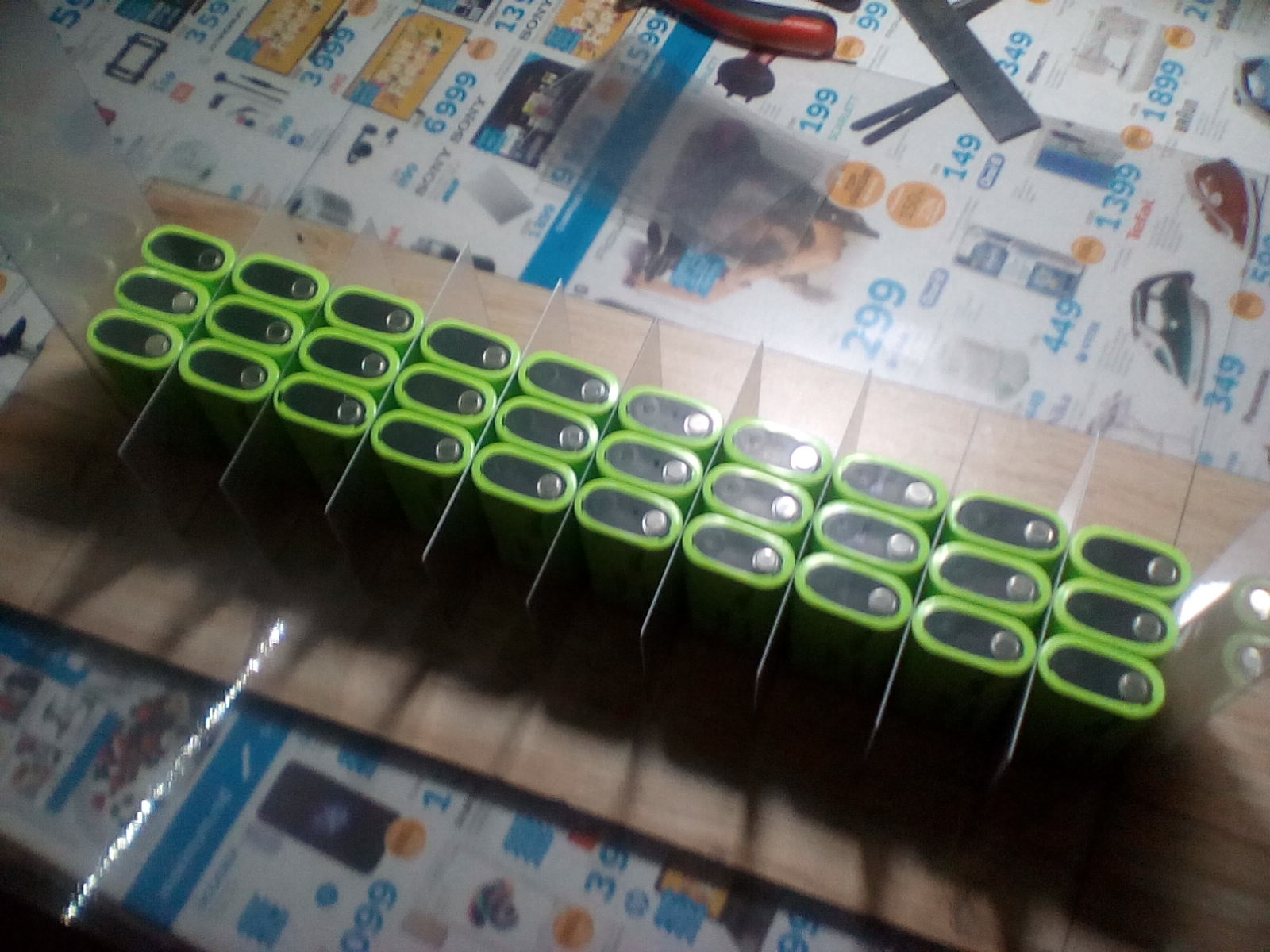

Вот моя сборка
Работает хорошо. Вопросов не вызывает.

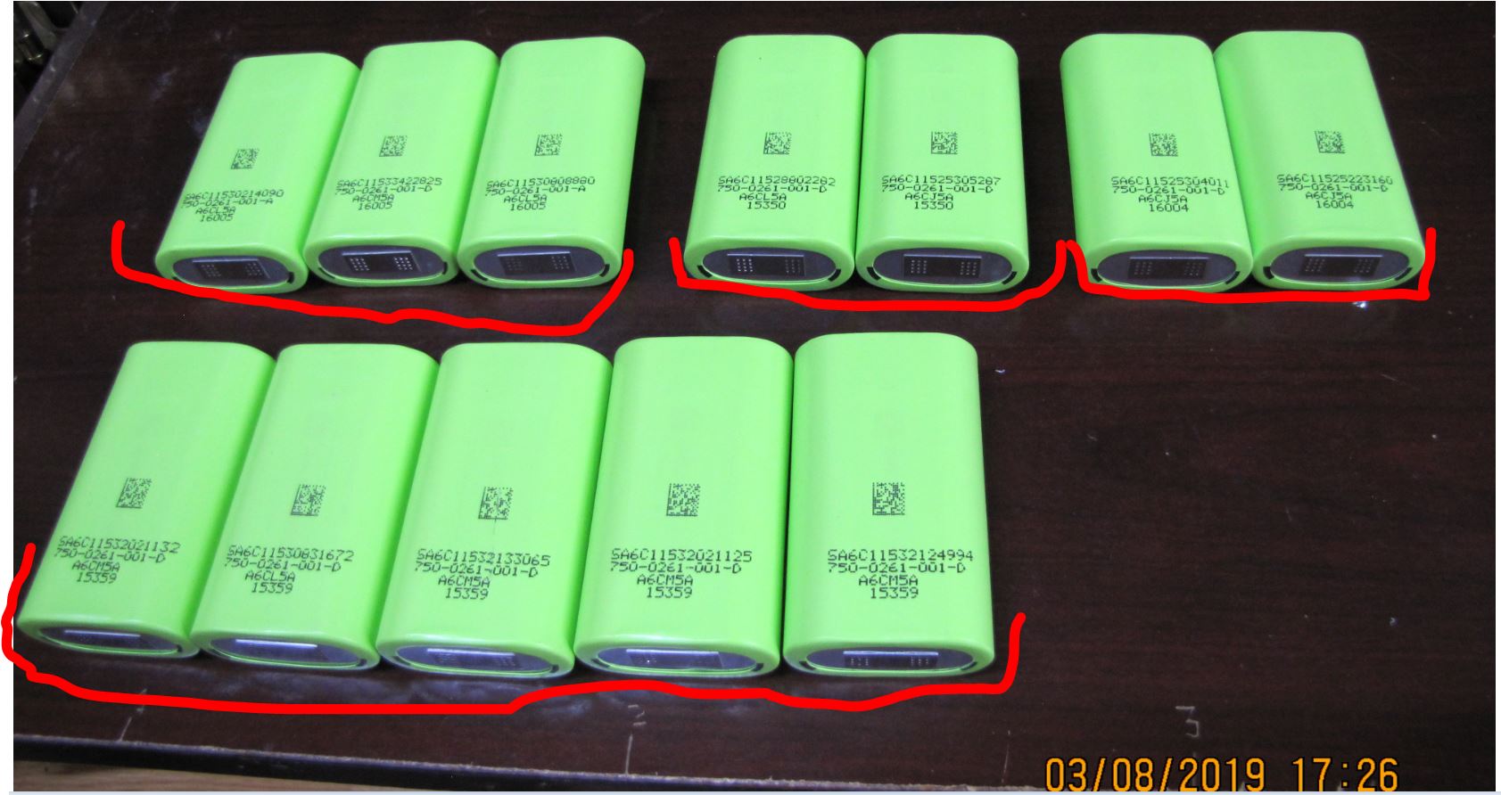

Получил я свои 16 шт Бостонов за 2656 руб + 350 руб доставка до двери. Итого 3006 руб.
5 штук одной партии , 3 шт - одной партии и по 2 шт. из одной партии. 4 шт. - разных партий.
У всех напряжение 3.64 вольта.
Как узнать год выпуска по маркировке, может кто знает ???
Поставил 4 штуки на тестирование в Литокалу. Заряд - разряд - Заряд, ток всего 1 Ампер, больше он не выдаёт.
Сопротивление 20-23 mR,  зарядка 1А +- 5 часов - разряд 1 А +-10 - 10.40 часов - заряд 1 а +- 5 часов до 4.2 вольта.
1. - 23 mR - 5107 а/ч
2. - 22 mR - 5377 а/ч
3. - 20 mR - 5403 а/ч
4. - 22 mR - 5447 а/ч
Вторая партия 05.08.19 г.
5. - 23 mR - 5314 а/ч
6. - 23 mR - 5421 а/ч
7. - 23 mR - 5410 а/ч
8. - 23 mR - 5410 а/ч
zika
Третья партия Бостонов 06.08.
9.  - 20 mR - 5263 а/ч
10.- 20 mR - 5526 а/ч
11.- 22 mR - 5335 а/ч
12.- 21 mR - 5525 а/ч
zika
Четвёртая партия Бостонов
13. - 21 mR - 5356 а/ч
14. - 17 mR - 5507 а/ч
15. - 19 mR - 5515 а/ч
16. - 19 mR - 5528 а/ч

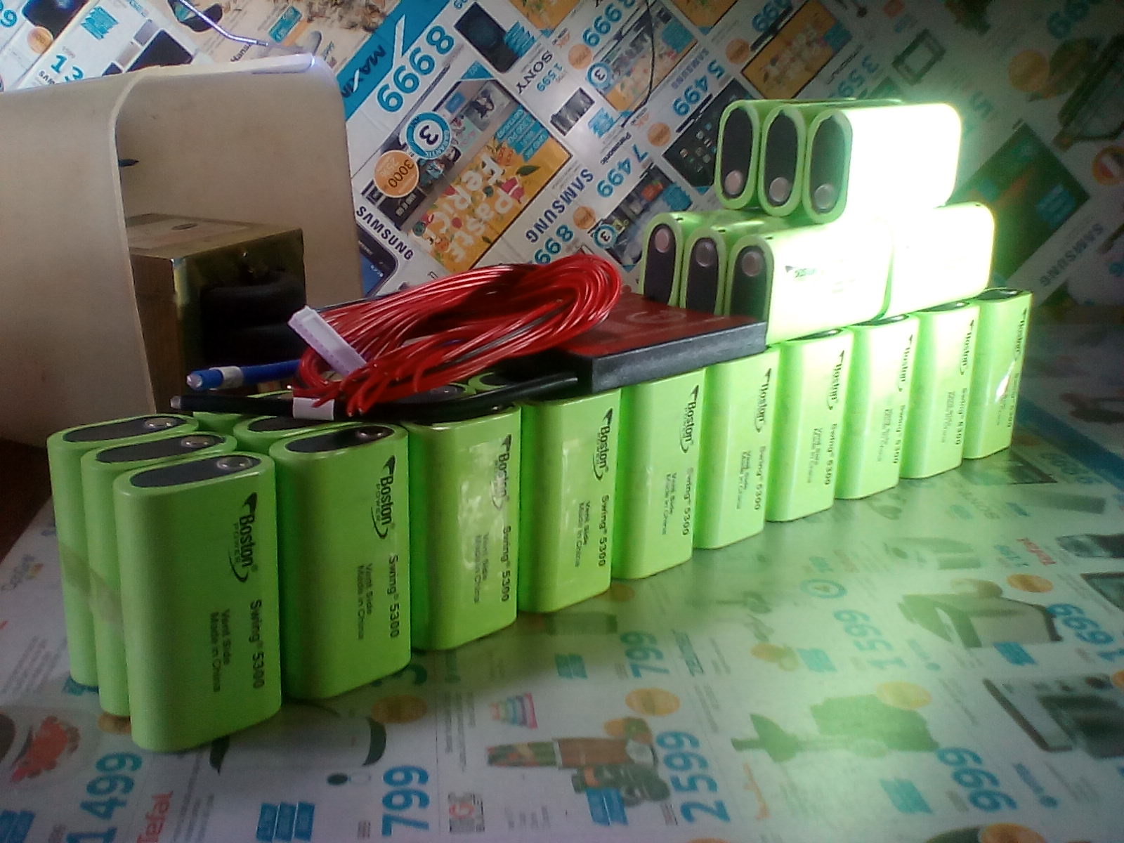

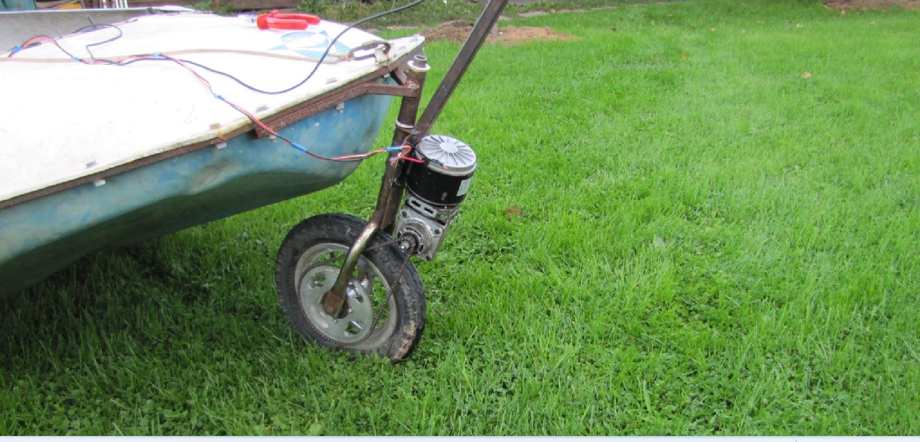

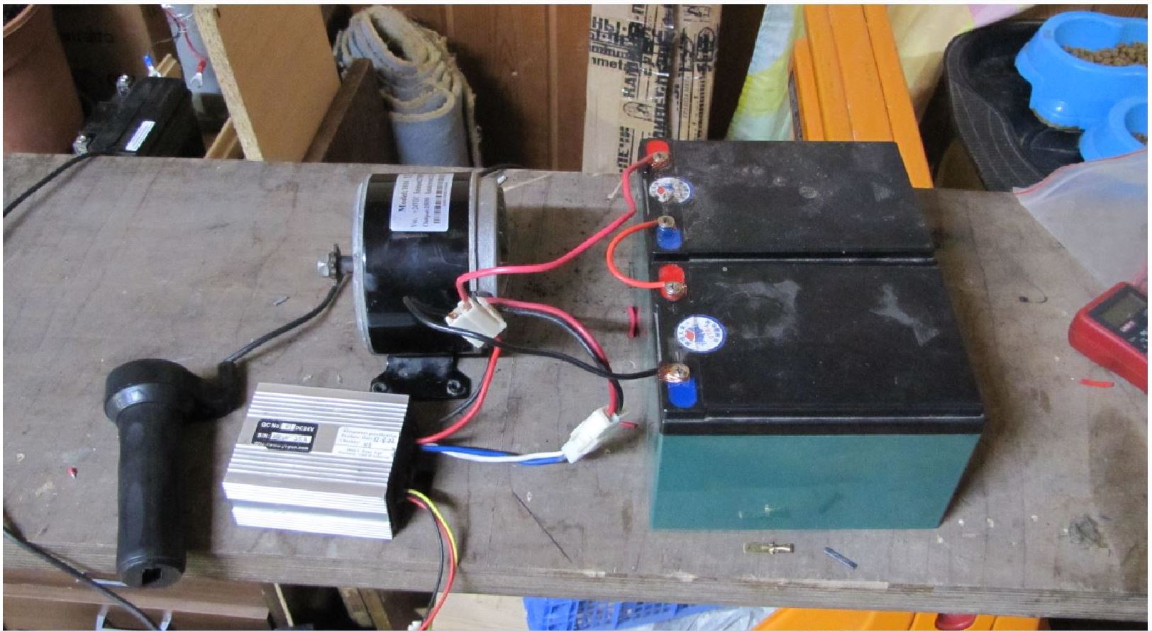

Отобрал для 7S - 5 шт.= 5.5 а/ч + 1 шт. = 5.45 а/ч + 1 шт. = 5.42 а/ч
Спаял все последовательно = 29.3 В, при полной зарядке.
Испытал на приводе для лодки - мотор коллекторный 250 Вт с редуктором.
Холостой ход = 0.03 А, мотор без нагрузки = 1.64 А, под нагрузкой = 6.7 А, заклиненное колесо = 14.5 А.
По весу конечно день и ночь с "кислотниками" = 9 кг,
против 680 гр - литий
zika

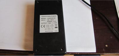

Попробовал заряжать Бостоны зарядным для свинцовых аккумуляторов, которое было в комплекте с самокатом.
Работает отлично, само отрубается при достижении 29.3 вольта, сборка 7S - аккумуляторы не греются.
С 25V до 29.3V за 2.5 часа.

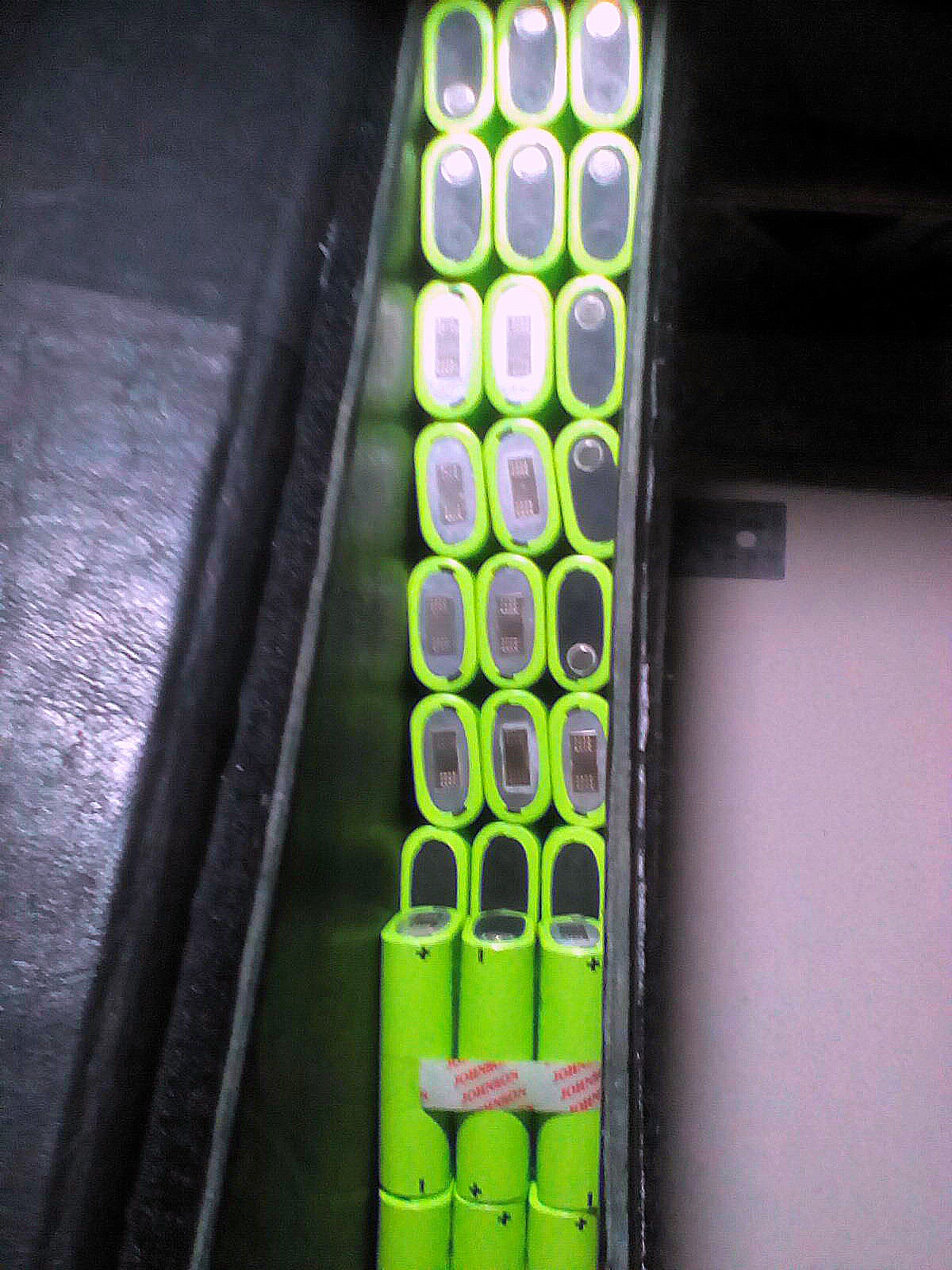

Расскажу и я про свой опыт сборки .
Технических терминов будет мало , так как нет знаний .
А есть диплом слесаря механосборочных работ . СПТУ 75 г.Кишинева

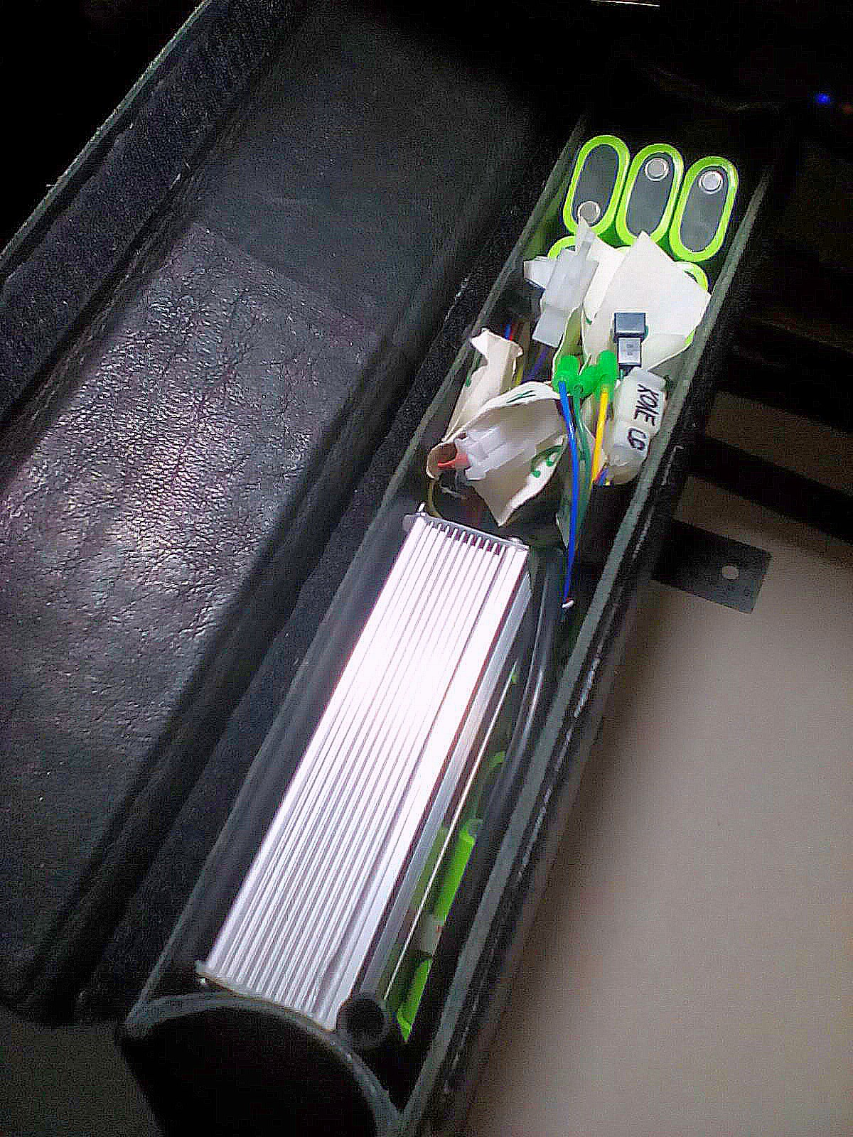

Элементы Бостон свинг ( прости Господи ) купил на Али экспресс .
40 штук мне обошлись в 160$ .
Добавлено 04 Нояб. 2019 в 23:11

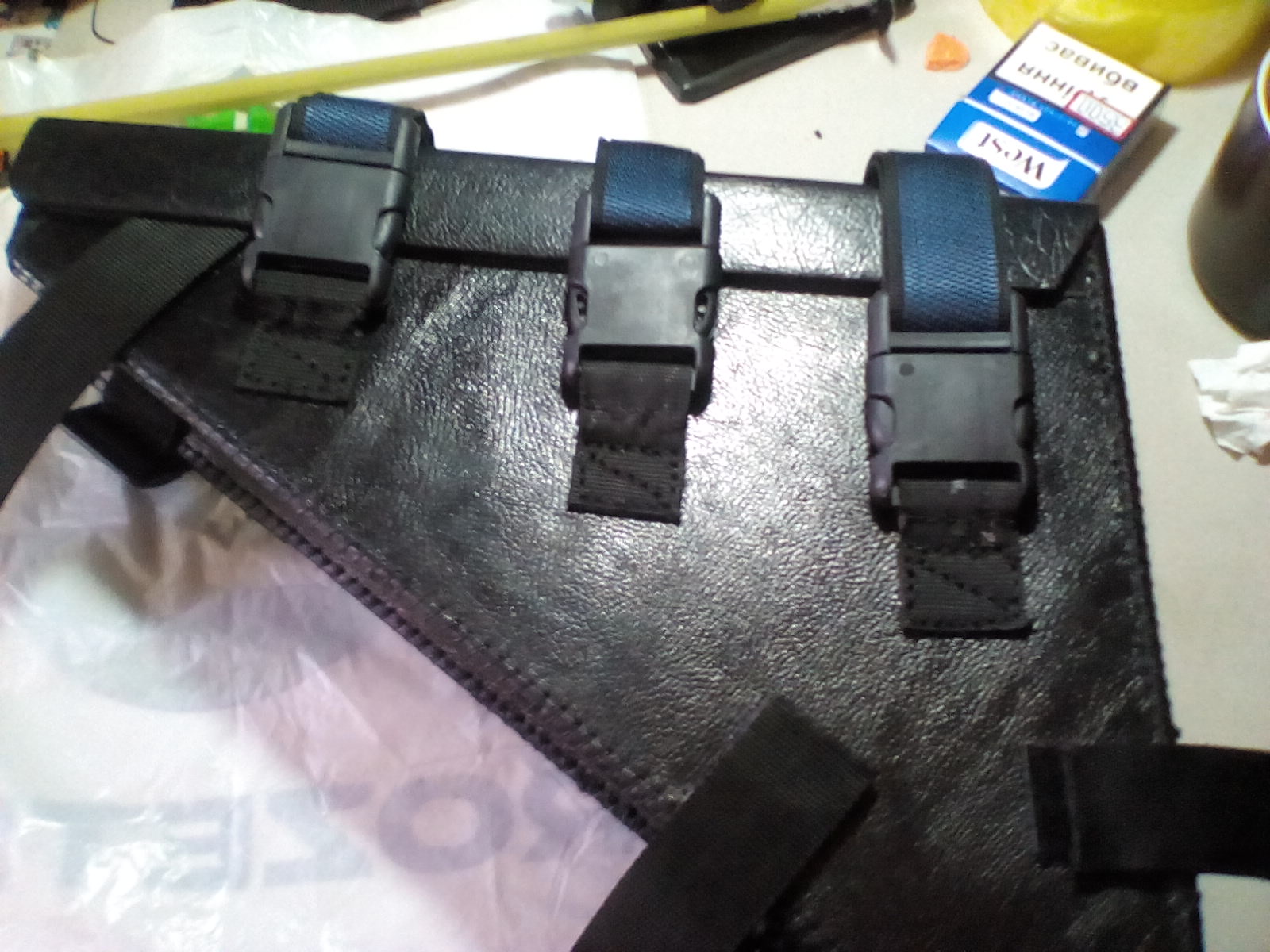

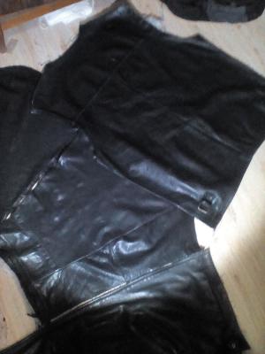

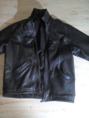

На местном секонд хенде купил кожаную куртку с убитого немца .
Раскроил , склеил , сшил , промерял , покрасил
BoBka.Boston
Получилось симпатично .

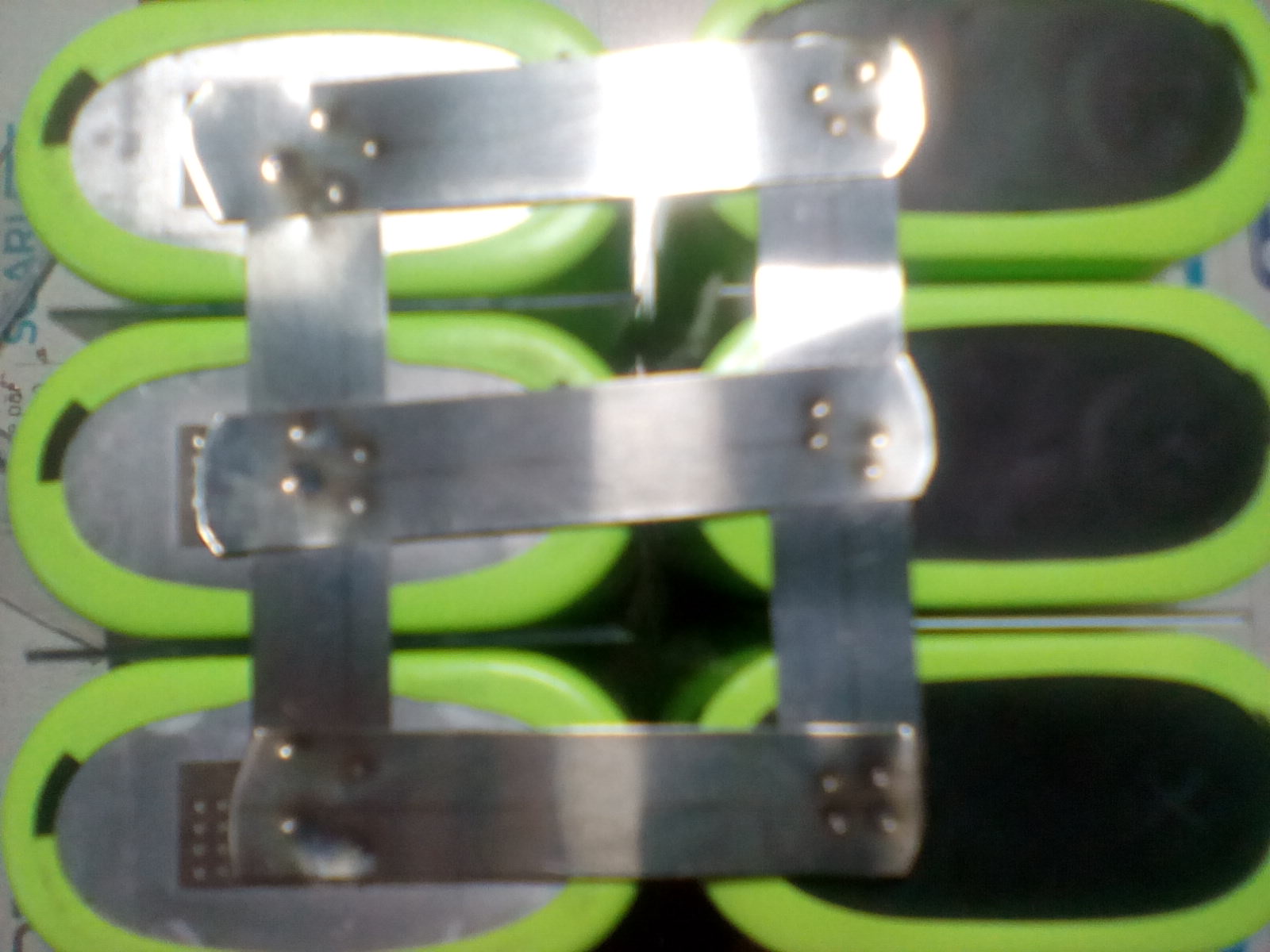

Использовал сварку . Собрал сам , спасибо ютубу .
Добавлено 04 Нояб. 2019 в 23:16

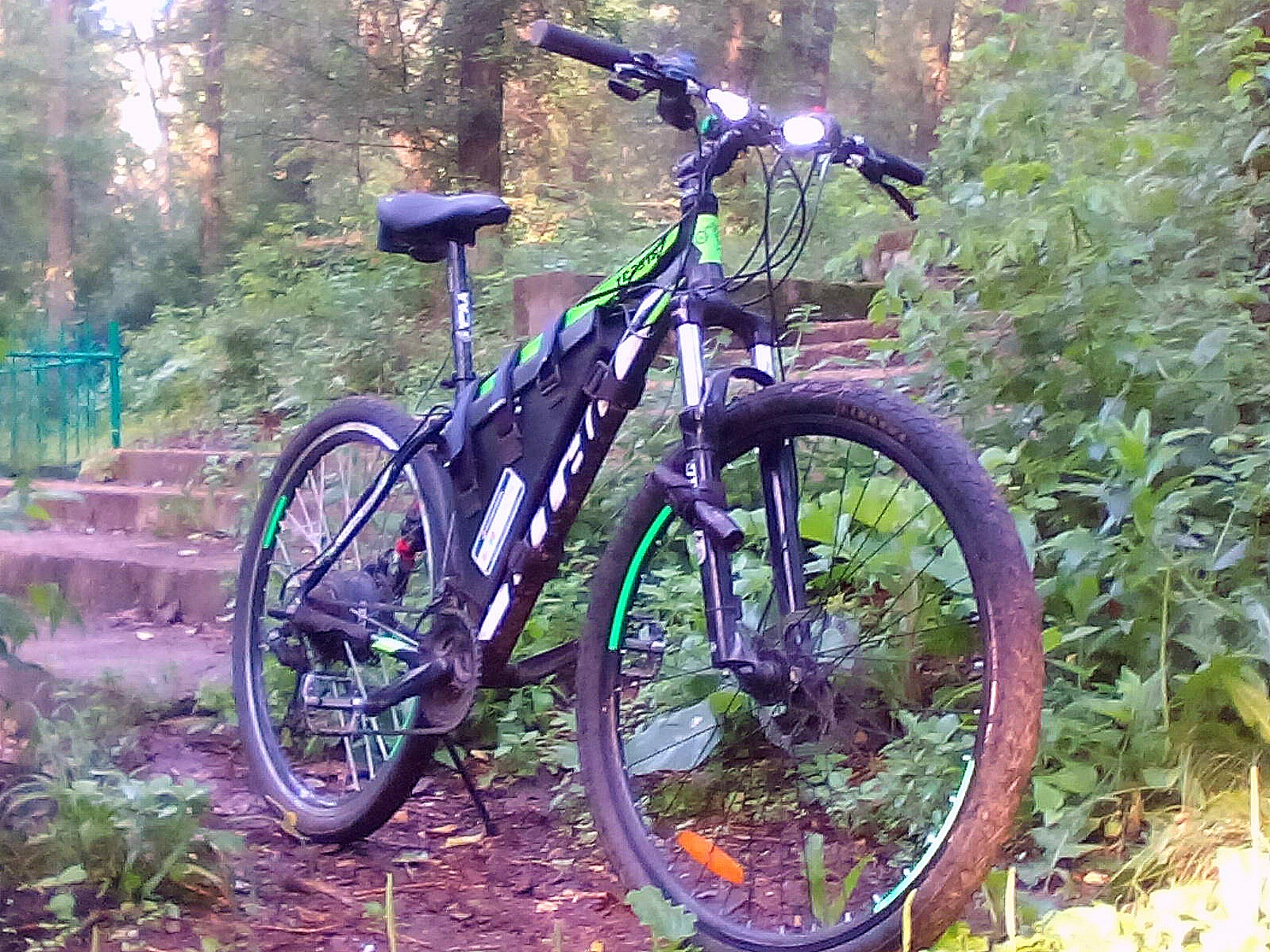

В раму подошло идеально .
Повесил и уехал .
BoBka.Boston
В марте будет год .
Конфигурация 48 вольт 13s3p . В процессе эксплуатации добавил ещё одну параллель .
Теперь 13s4p .
Заряжаю один ,два раза в день . Ещё ни разу не высаживал сборку в ноль . На руле вольтметр , ниже 48 вольт не было.
Хочется большего , кажется что что то не так , а что не пойму .
Стоял контроллер 800 ватт 50А , сменил на 500 25А . Стало получше , но чувство что китайцы меня надули не покидает меня .

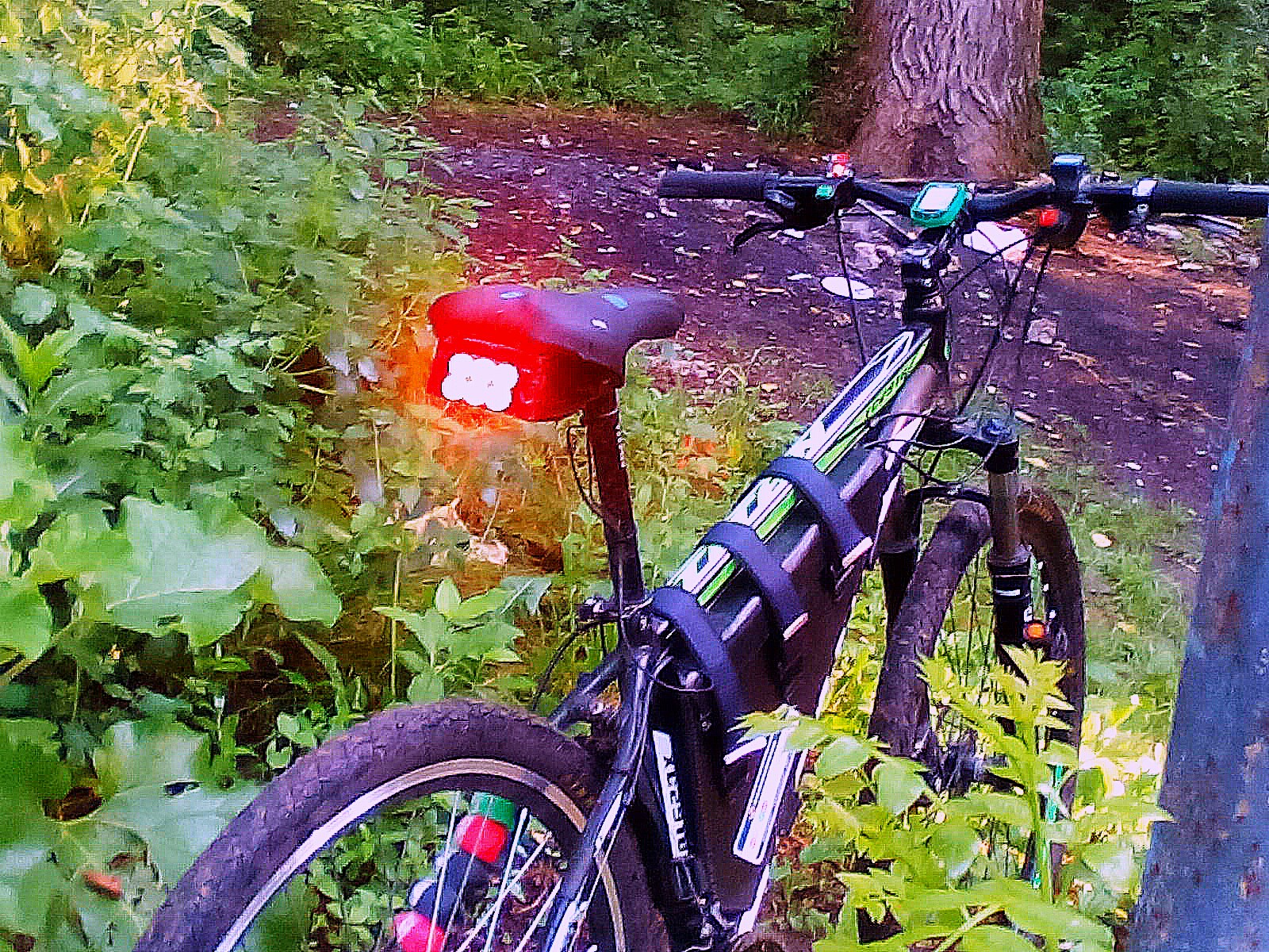

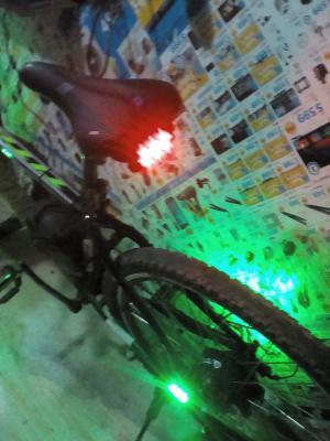

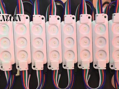

В качестве ходовых огней используется модули Сид . 12 вольт , через мини контроллер .
Рекомендую .
