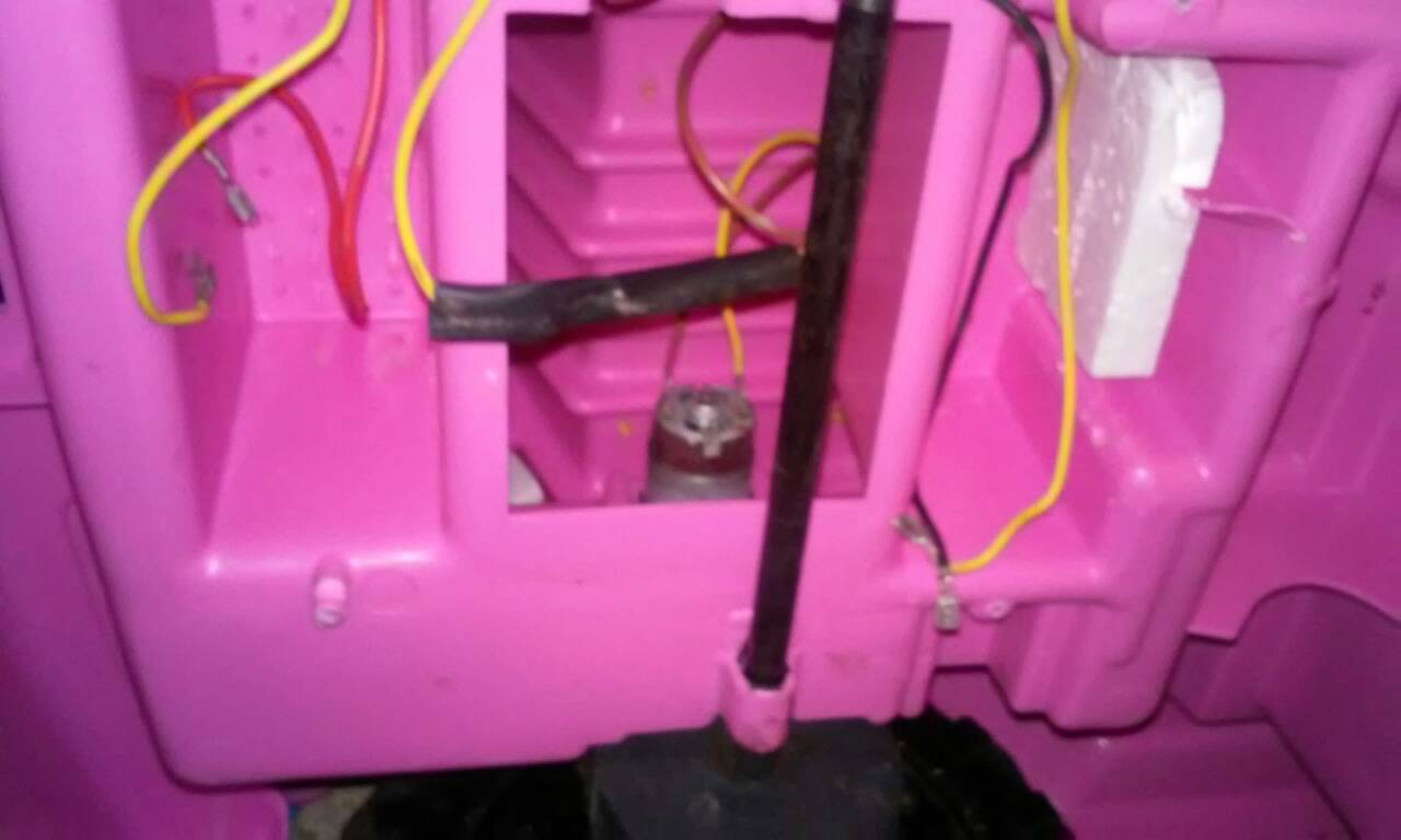

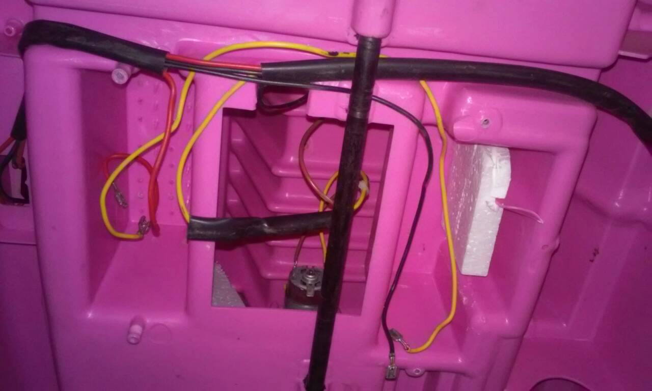

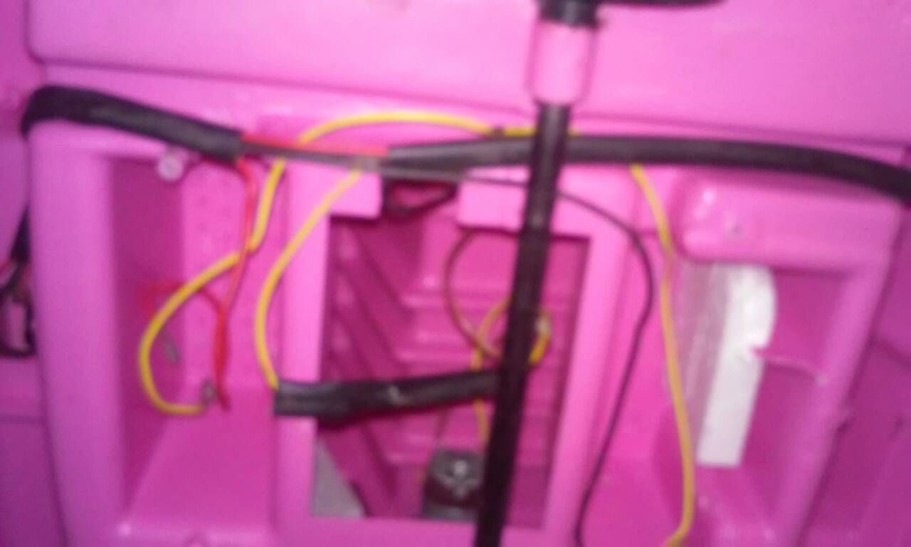

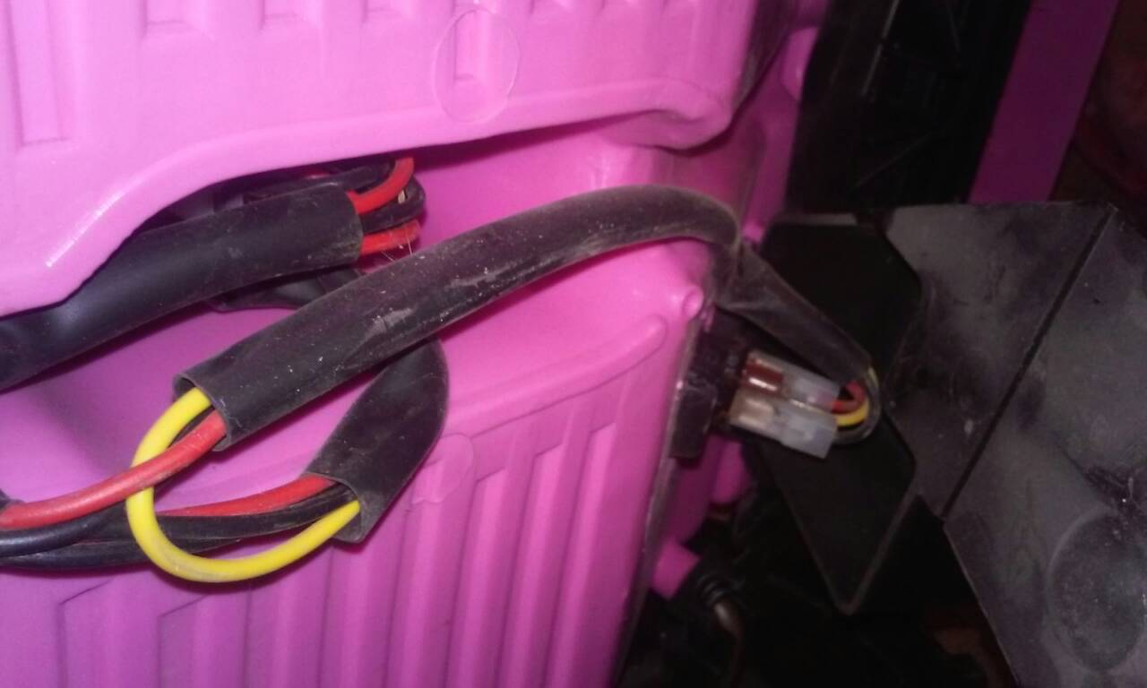

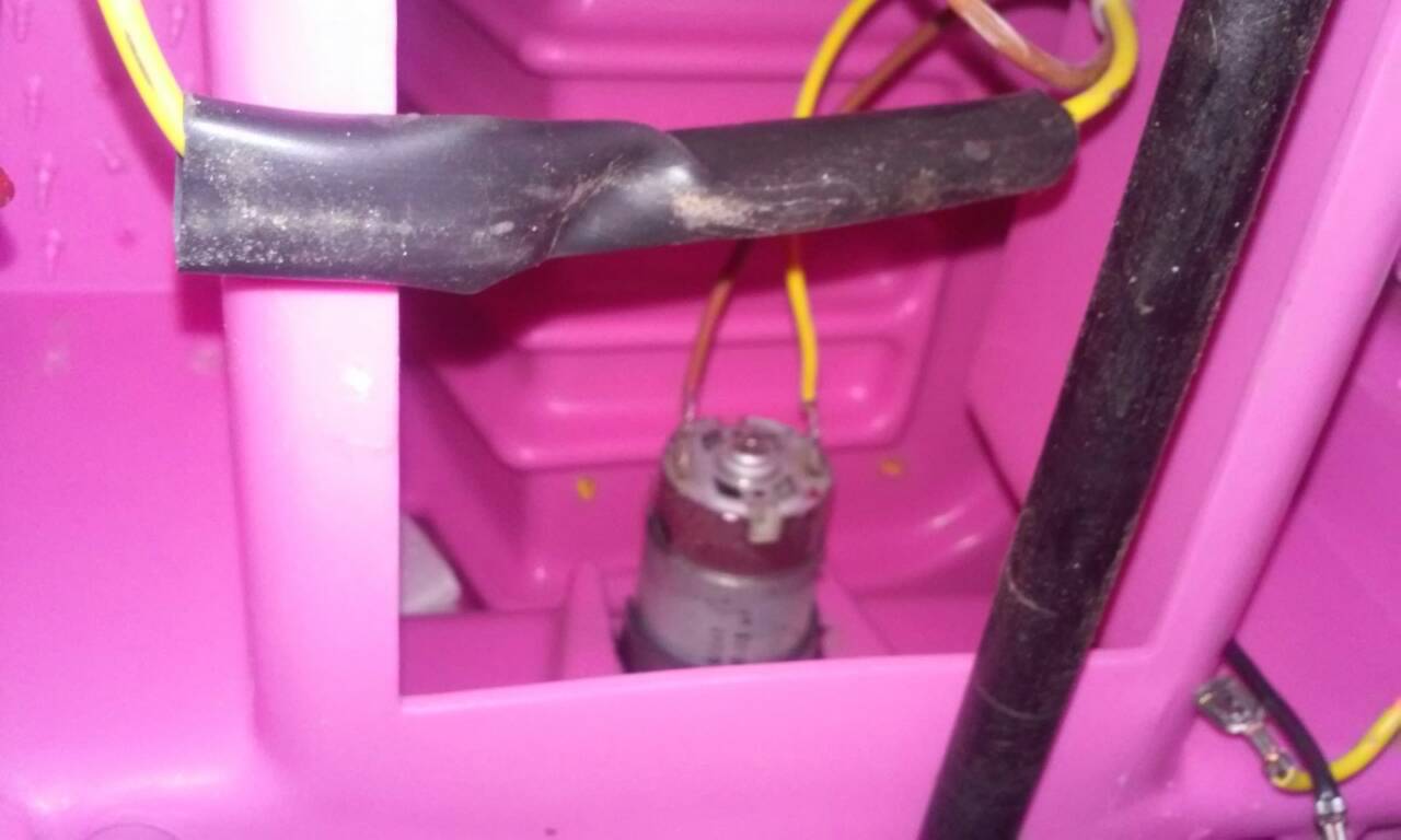

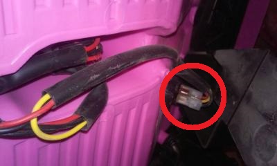

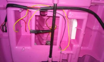

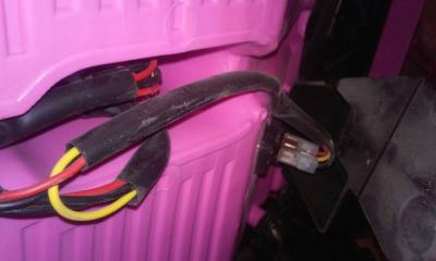

Достаточно ли понятно,что я тут нафоткала? :-D
TOM
Мне не нравится этот разъем. Возможно, он ржавый или окисленный. Снять, проверить, чтобы не было налетов ржавчины, солей и грязи и т.п. При необходимости почистить и "папу", и "маму". Проверить остальные клеммы, в первую очередь на двигателях

Спасибо большое, а подключение все таки правильное? Или это по фото не очень понятно?

По фоткам лечить сложно, тестер в руки и проверять проводку, по другому не найти глюк.
проверяйте последовательно цепи - гнездо зарядки, педаль, кнопки на панели

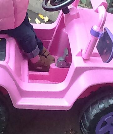

раз у вас нет электронного блока управления, то там все просто, либо переключатели, либо педаль барахлит, надо найти место где пропадает контакт, это можно сделать без приборов, имея контрольную лампу на 12в
киньте фото рычагов управления

Вот такое подойдет?

Или изнутри нужно фото? :laugh:

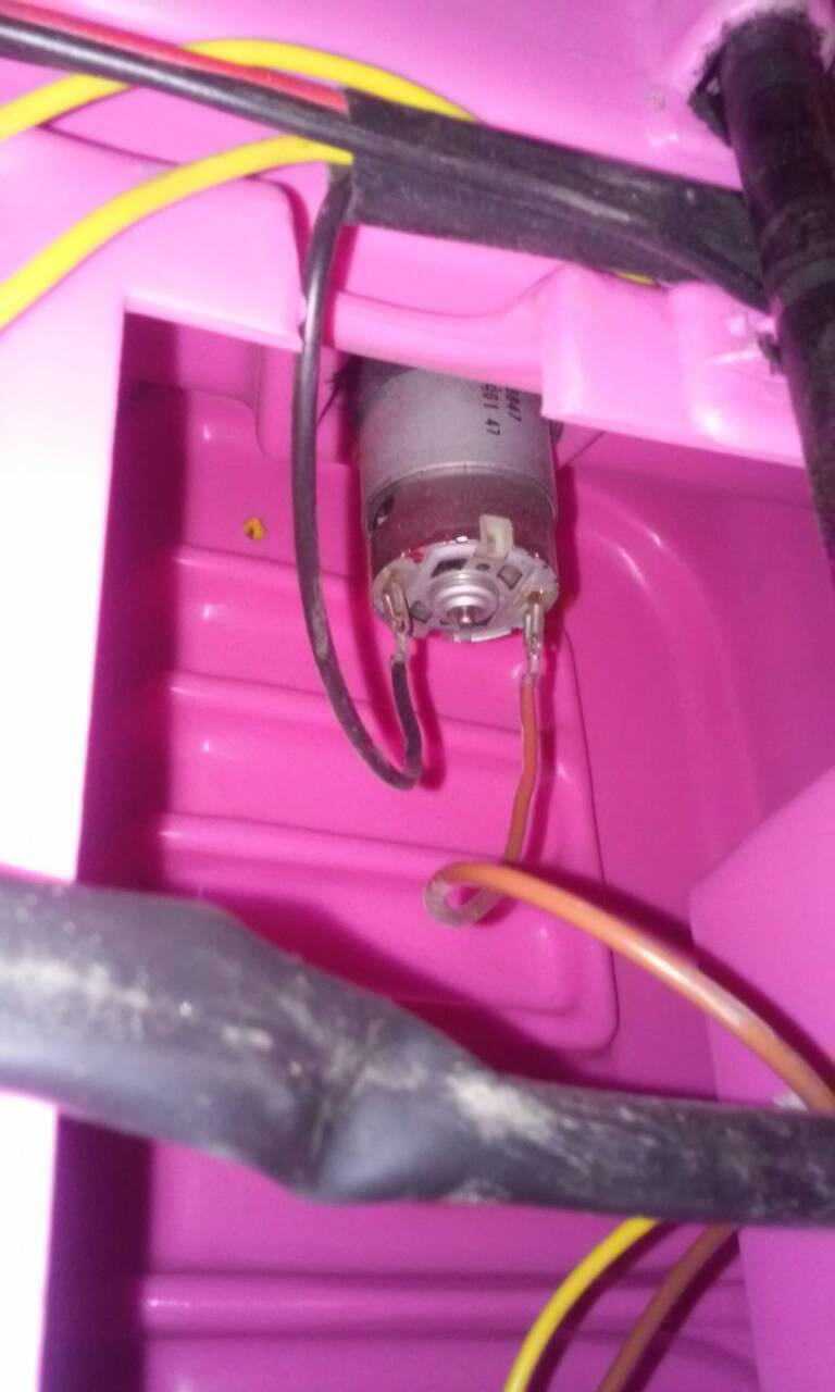

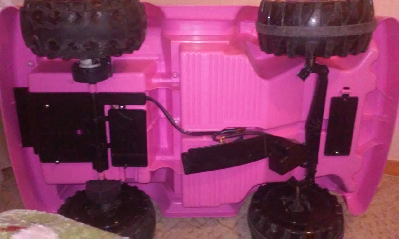

ЮлияЯ
Вставила заряженные аккумуляторы, проверила, не крутится одно заднее колесо. Если 2 мотора, то и крутится должны 2 колеса? Не знаю как объяснить, когда нажимаешь на педаль, моторчик видимо крутится, но само колесо нет. Там что-то отсоединилось?
Ruedel
Цитата: ЮлияЯ от 15 Нояб. 2018 в 16:30Там что-то отсоединилось?
шестеренки слетели или переломались, они там пластиковые
