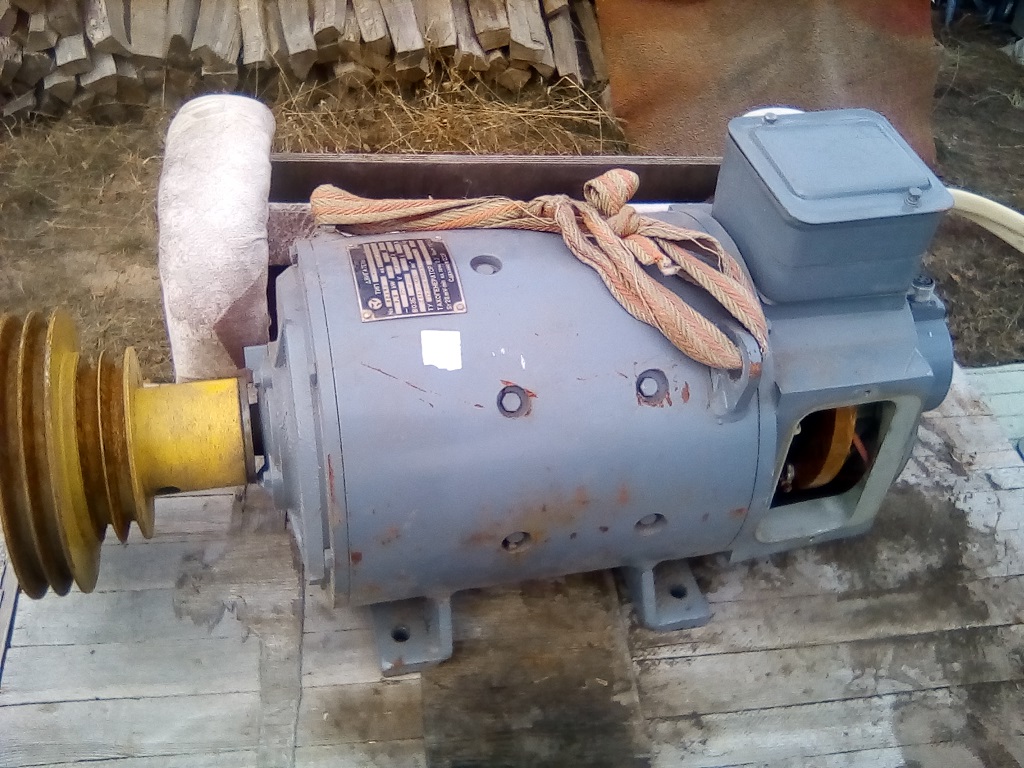

4Пбм160 монстр 145кг
Автор 1983kse, 18 Нояб. 2018 в 21:40

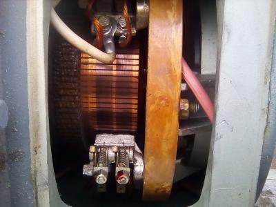

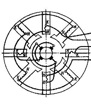

1983kse
вот прикупил 9,5квт 2650/4000оборотов
50часов наработки сказал продавец
вопрос:
1)активное сопротивление якоря зависит от оборотов- зная обороты и остальные сопротивления можно ли посчитать зависимость активного сопротивления?
2) как подключены катушки 1+1+1+1 или 2+2?
3) если перекомутировать катушки- можно ли получить хорошие обороты при меньшем напряжении питания?
4) можно ли раскрутить более 4000оборотов? если подать большее напряжение

1983kse а с какой целью приобретался такой монстр?
Если увеличить напряжение по якорю - можно получить большие обороты.
До тех пор пока железо не уйдет в насыщение.
Лучше использовать контроллер
как советовали ранее.

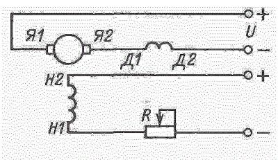

я правильно понял обмотки?

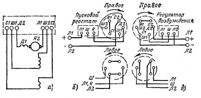

Добавлено 20 Ноя 2018 в 20:00
это правильные схемы?
если считать мощность неизменной 9500ват : при 2650обор-34нм, при 4000обор-22нм.
допустимая перегрузка 3I 15сек = 100нм 135А
встречал инфо что дс6.3 300нм выдавал- а мне бы надо 200нм получаестся ток 270а
270а/7(а/мм2)=38мм2 сечения провода надо- а полюса намотаны 2,8*5,6=15,6мм2- надо парраллелить?

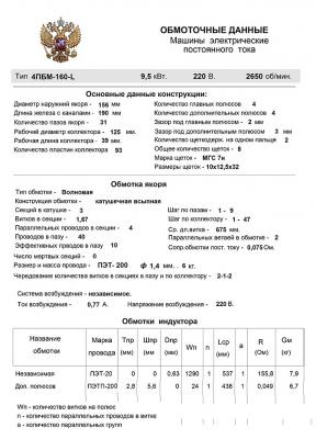

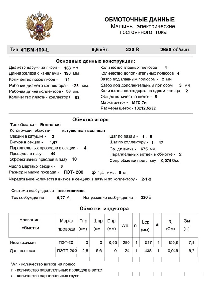

как бы посчитать сечение проводов якоря?
P.M.
#7
Цитата: 1983kse от 21 Нояб. 2018 в 19:46
нагружать сверх меры нетребуется
сейчас в этом авто на кардан с кпп выходит максимум 270нм- так мне и половины хватит с электромотора
двс вообще 60нм дает * кпп (3скорость прямая)
Приблизительно - 6 мм кв. (общее сечение проводов в секции).
Сечение одного провода - при диаметре провода 1,4 мм равно 1,54 мм кв.

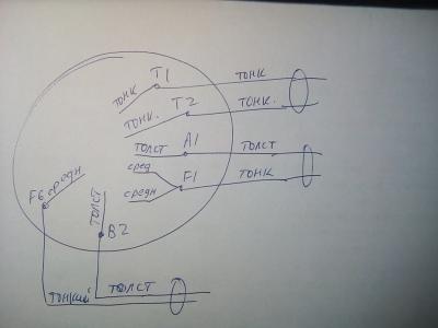

1983kse
#8

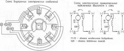

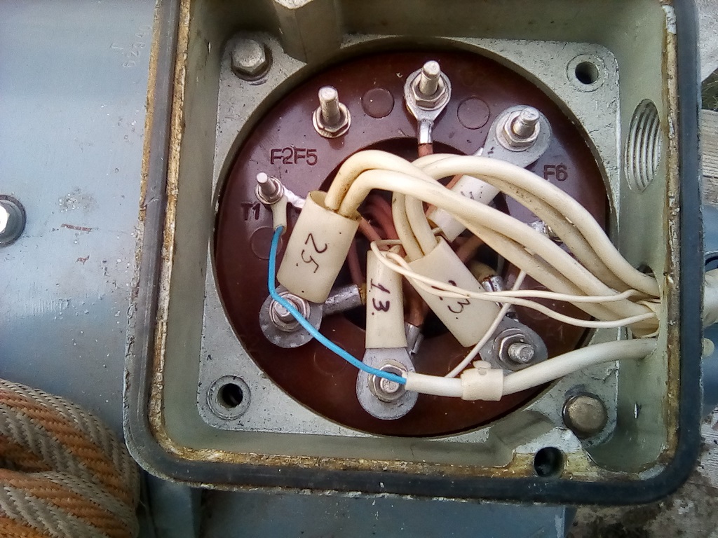

помогите запустить мотор
вот что нашел
я думаю Т1 Т2- термодатчик
F1 F6 - обм независим возбуждения
A1 B2- якорь и доп полюса
правильно?
еще есть клема С2-средней толщины провод- ни куда не подключена звонится с А1 и В2-может это средняя точка О2(А2)?
и если его подключить к curtis 1209-7202 при 110-120в , контролер правильно им будет управлять (будет ли он уменьшать поле возбуждения для повышения оборотов)?
есть щас рядом в продаже адвансед дс 8" 203-06-4001а(700дол.) какой же у него стартовый момент?
кто нибудь пробовал ставить 2шт ДС3,6 соединяя последовательно валами?
