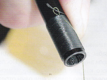

Можно усилить стойки капроновой ниткой с эпоксидной смолой.
Обезжирьте стойки (не используйте для этого растворители, способные растворить пластик). Нанести тонкий слой эпоксидной смолы. Плотно намотайте капроновую нить в один ряд. После намотки обезжирьте бандаж и нанесите тонкий слой эпоксидной смолы. Более подробно технология описана например тут: kaliningradfishing.ru/zhur-sr/2012-02/statja-010.html
