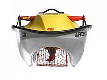

Раз у вас пошла пьянка про катамараны, то нате вам фотку нечто среднего под винт.
Водник
#25
Это на фото вовсе не катамаран а катер с винтом в тоннеле. подобные катера-буксиры раньше использовались и на наших речках с непредсказуемым фарватером и глубиной после весенних половодий ,Но большой гребной винт не для больших скоростей.При выходе на глиссирование винт захватывает воздух прорывающийся по тоннелю и его КПД резко падает что приводит к неприятным рывкам катера и разрушительным нагрузками на систему: винт-вал-редуктор- мотор.

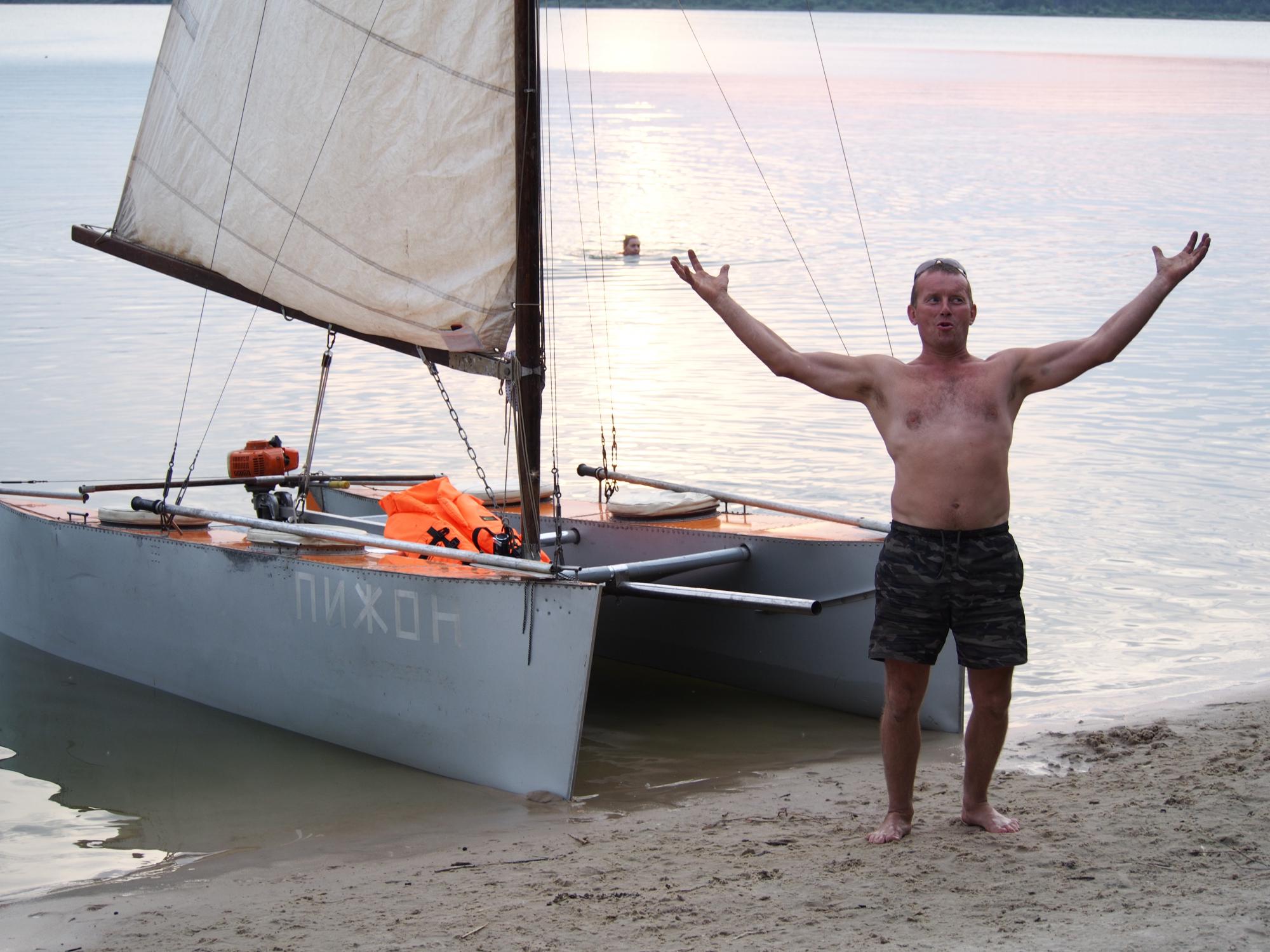

На моем кате "Пижон"три поперечные балки которые с большим зазором вставляются в ответные трубы закрепленные в корпусах ни чем не крепятся и корпуса удерживаются от  разъеэжания только усилием натянутых вант.Но у меня чисто водоизмещающие обводы корпусов.

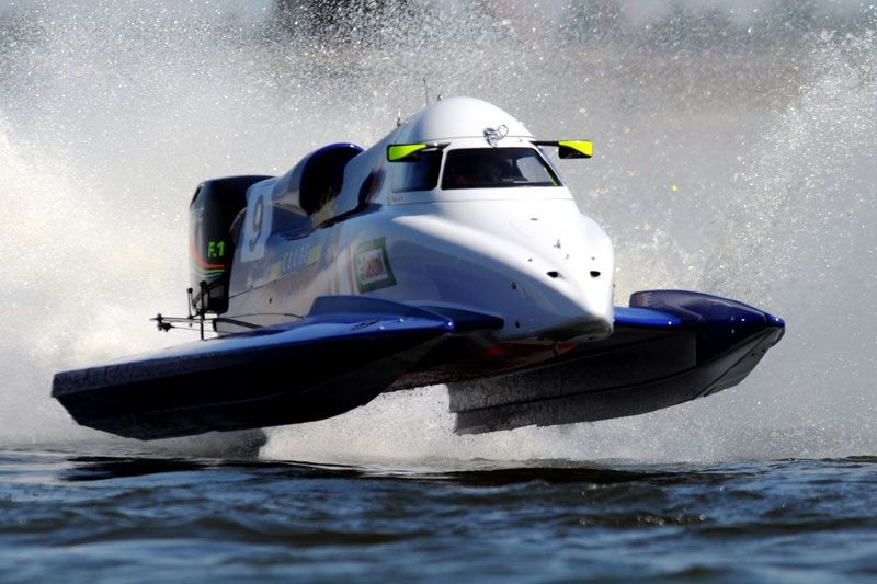

Как правило, такие спортивные тримараны идут на одном из бортовых корпусов, или вообще на подводный крыльях.
Kubanuga
Хорошо, а тут - то же надо было делать монокорпус?
И где тут крылья? и тут тоже на одном корпусе они идут?
Водник
#32
Уважаемый KUBANUGA  Вы приводите не совсем корректные примеры.На катамаран а тем более на тримаран можно установить вдвое большее по площади парусное вооружение чем на однокорпусной швертбот такого же водоизмещения только за счет большей статичной остойчивости.А  отрыв моторного катамарана от поверхности воды это первый предпосылок к  его опрокидыванию по трём причинам:1)возникновение преобладающей аэродинамической подъемной силы соединяющего моста 2)нарушение баланса гидродинамической подъёмной силы между двумя поплавками 3)потеря пилотом ощущения точного направления тяги винто-рулевого устройства. И кстати обратите внимание на надводные поверхности обтекаемого корпуса моторного катамарана все они образуют поверхности антикрыла как на Формуле1  что говорит о стремлении инженеров проектировщиков именно прижать аппарат к поверхности воды на большой скорости.
Kubanuga
Уважаемый Водник!
И коту ясно, что тут применяется водный винт, пусть и полупогруженный, пусть суперкавитирующий, но водный.
Если бы бы допускались экранолеты - то уж поверьте, в морской формуле-1 они касались бы воды только на старте и на финише.
Поэтому хоть как то, но судно должно "стоять" на ходу хотя бы движителем в водной среде.
Но по большей части, форма носовой оконечности современных скоростных судов проектируется с условием обеспечения обзора экипажу при появлении значительного дифферента на корму при разгонах или прохождении волн. Иначе пилот будет видеть небо, а по компасу данные суда не управляются.
В любом случае, количество монокорпусников в скоростных классах судов стремится к подавляющему меньшинству. Посмотрите гонки океанских катеров, формулы разные и так далее. Монокорпусники остались только там, где используются реактивные движители типа водометов, там это как бы обусловлено.
P.S. ну и кстати, все те минусы, что вы озвучили - для инженеров именно плюсы, ибо все - мост между поплавками, реданы, антикавитационные плиты, форма палубы - делаются так, что бы максимально уменьшить время переходного режима, вывести судно на оптимальный режим плавания, а так же обеспечить именно в этом режиме максимальную остойчивость, управляемость и т.д.
А и кстати, про "статичную"  остойчивость, прочтите отдельно.

нет нет  очень даже интересно ,а сколько времени должна занимать сборка подобной конструкции.Мой кат от момента начала выгрузки с прицепа до спуска на воду собирается примерно за полчаса вдвоем.
