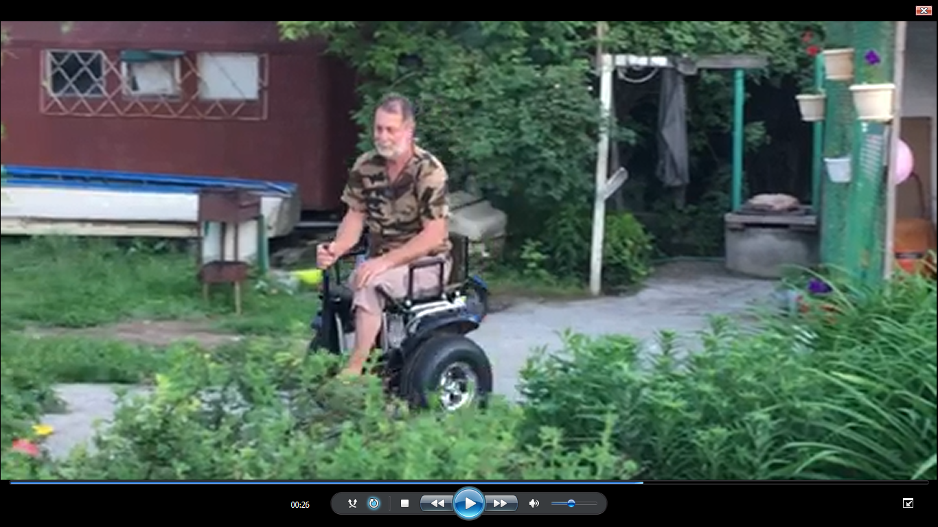

Доброго времени суток, уважаемые форумчане! Изготовил себе такую вот коляску на базе внедорожного китайского сегвея. Может кому-то будет интересно, особенно тем, у кого руки из нужного места.. у кого такой возможности нет могу сделать на заказ (обсуждение в личку). Попутно вопрос электронщикам=знатокам: где найти (купить) готовый джойстик для управления двумя двигателями по 1 кВт 36в каждый? Максимум, что нашел на Алиэкспресс - это на 180вт 24 в. Пытался вставить видео, но МР4 не принимает, фото тоже не разрешает, может кто подскажет как вставить.

Так мне и ссылки не дает вставлять. А хотелось бы показать на маленьком видео что у меня получилось сделать, да и тема без фото и видео не интересна для обсуждения
Rif
Нашел пока выход, вставил фото в аватарку
rrumit
#6
Что-то я с такими не сталкивался, я так понимаю у него самобаланс работает?
Rif
В сигвее есть электронный гироскоп, благодаря которому контроллер держит платформу всегда горизонтально. При наклоне вперед, центр тяжести смещается и колеса начинают вращение вперед, так же назад. Поворот наклоном ручки управления влево-вправо. Без движения можно развернуться на месте (одно колесо вперед, другое назад).  Я просто изготовил сиденье и систему упоров. При повороте рычага - упоры выдвигаются и сигвей отключается.
Rif
В Европе и в Штатах такие коляски выпускают уже лет 10, но ценник заоблачный. Моя - вполне бюджетный вариант с тем же функционалом. Можно ввести дополнительные опции, например эл. привод упоров ну и пр.
