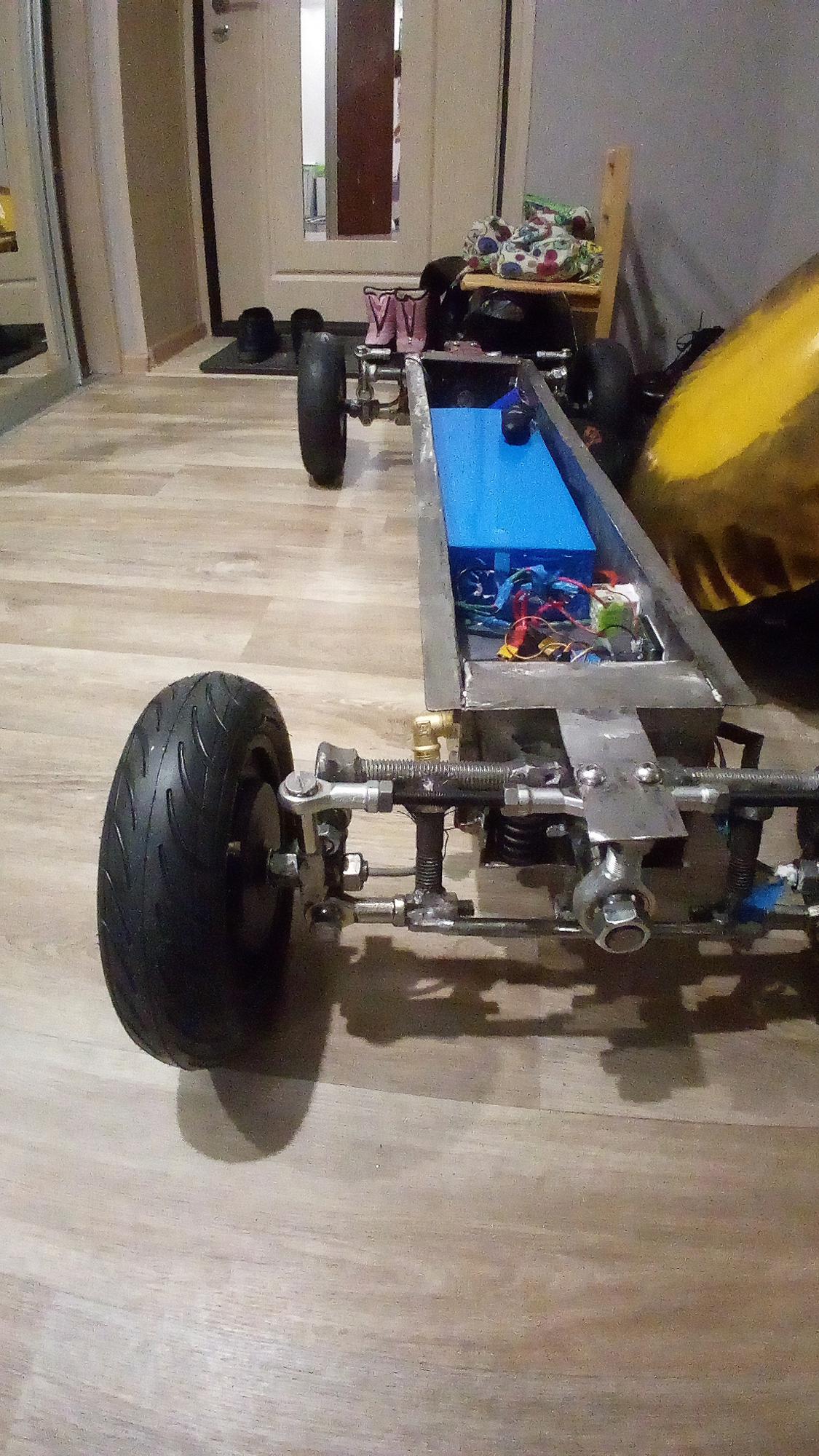

Хотелось сделать bajaboard,но не потянул,вот вышло это чудо,что то вроде ретро авто😀

Да, сибиряки они суровы ))). Это 4х4? Испытания уже были? Какие получились ТТХ?
Ventura84
Да 4 wd,по коридору общему на одном катал,ох резво,недавно второе подключил. Вчера приготовил прводку под остальные два. Аккум литий фосфат,48v20ah. Доску буду на днях клеять.вогнутую немного хочу,и дизайн у bajaboard перемажу,так как очень нравится дизайн

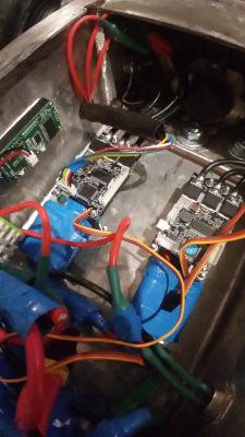

Ventura84

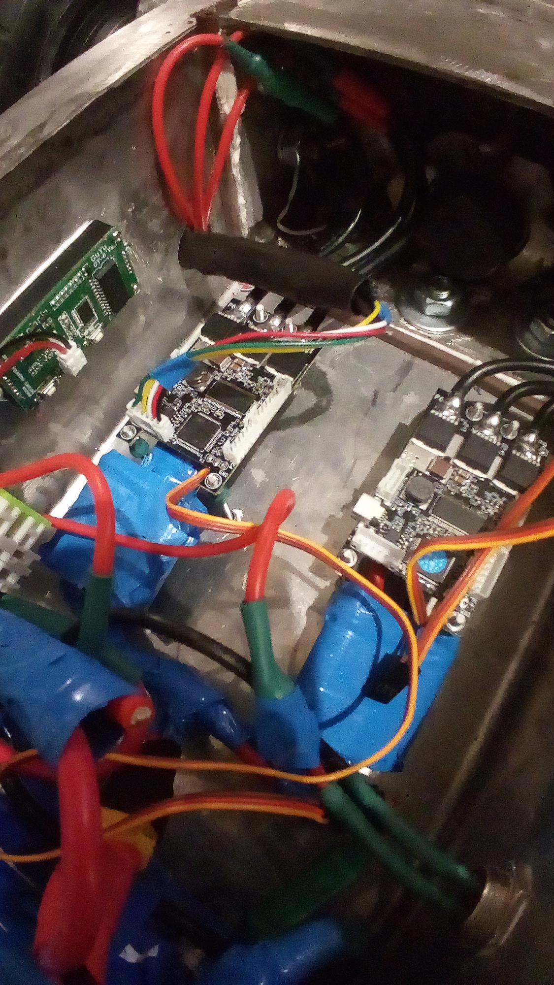

Контроллеры вот такие,настроики очень гибкие,через usb

Этакий постапокалиптичиский скейт из безумного Макса😀,короб из нержавейки 1,5 мм,поворотные кулаки из гаек удлинненых,а тяги из шпильки на 20,короче все можно купить в хоз магазине,вираж такой есть,он во многих городах есть,в нем и наконечники брались на 12мм и на 10мм.

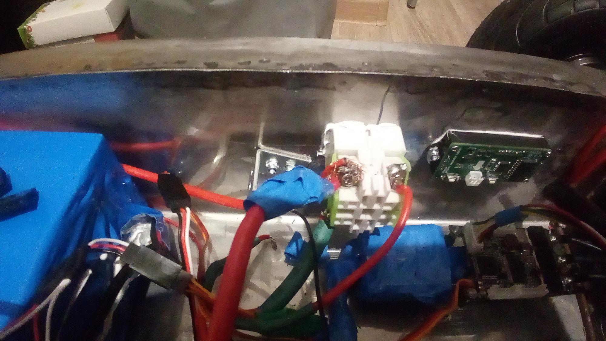

Ventura84

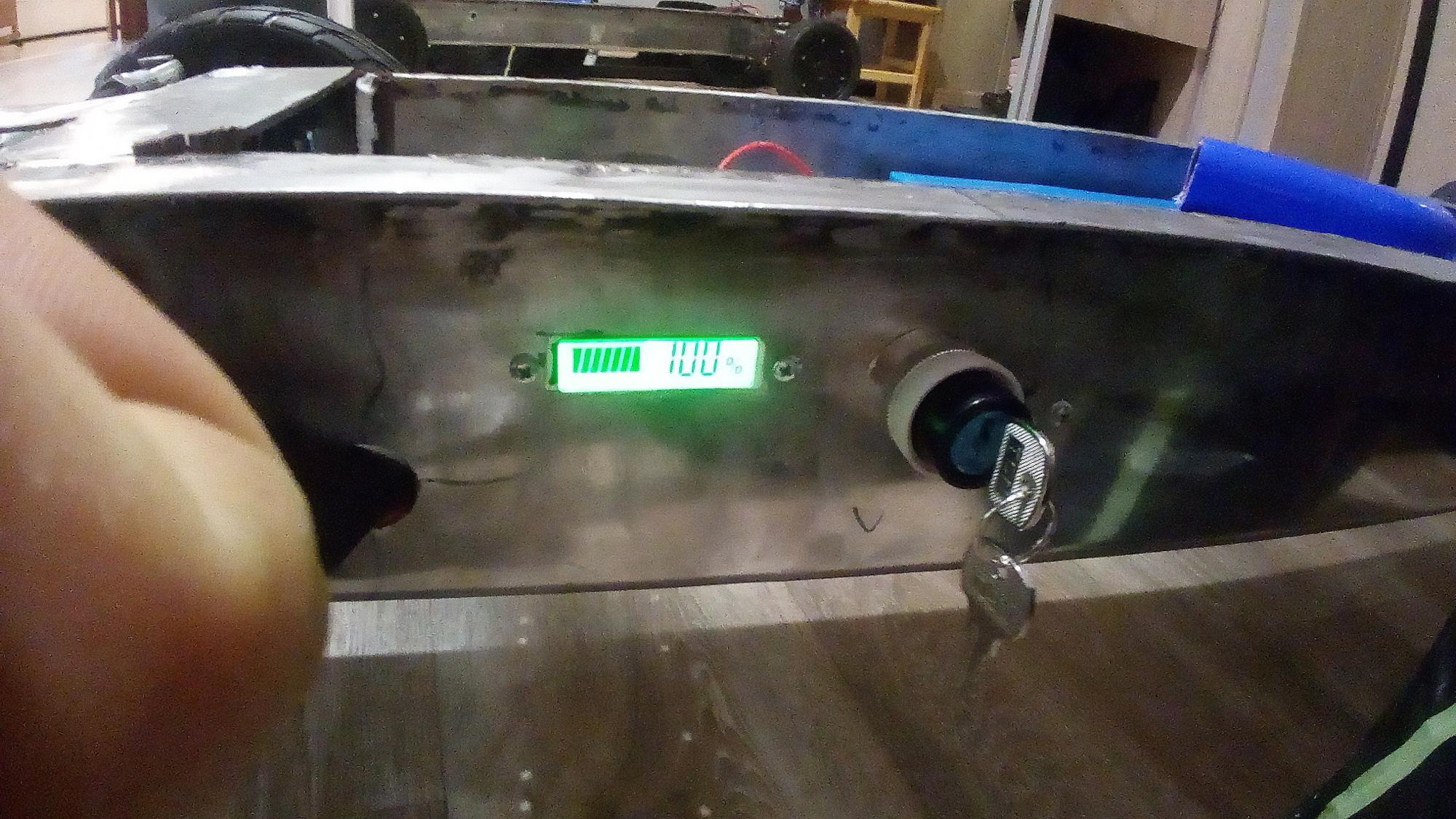

Вот еще. Но замок не вариант думаю,думаю XT90 вкорячить.
Ventura84
Блин,замок в кадр не влез.

С креплеием колеса,достаточно всё просто и описанно на форуме,я взял удлинненую гайку,просверлил или снял,сверлом на 16,в ней резьбу,потом сбоку просверлил отверстие на 10 и приварил к отверстию гайку на 12,потом взял немного снял резьбу на конце болта 12,чтобы он влез в отверстие на 10 и вуаля,вот вам и фиксатор колеса.

А вот с псевдо подвеской я пофантазировал,упор от колеса идет не на вырыв шаровой,наконечника,а наоборот еа вдавливание его,то есть не вырвет точно,да и с запасом сделано,на весомого ездока.
Ventura84
Самое сложное сделать развал схождения,так как колеса то 4 а не два как в авто.

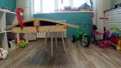

ска
Добавлено 26 Дек 2018 в 10:02
Доска на подходе
Добавлено 26 Дек 2018 в 10:03
Добавлено 26 Дек 2018 в 10:04
Добавлено 26 Дек. 2018 в 10:04

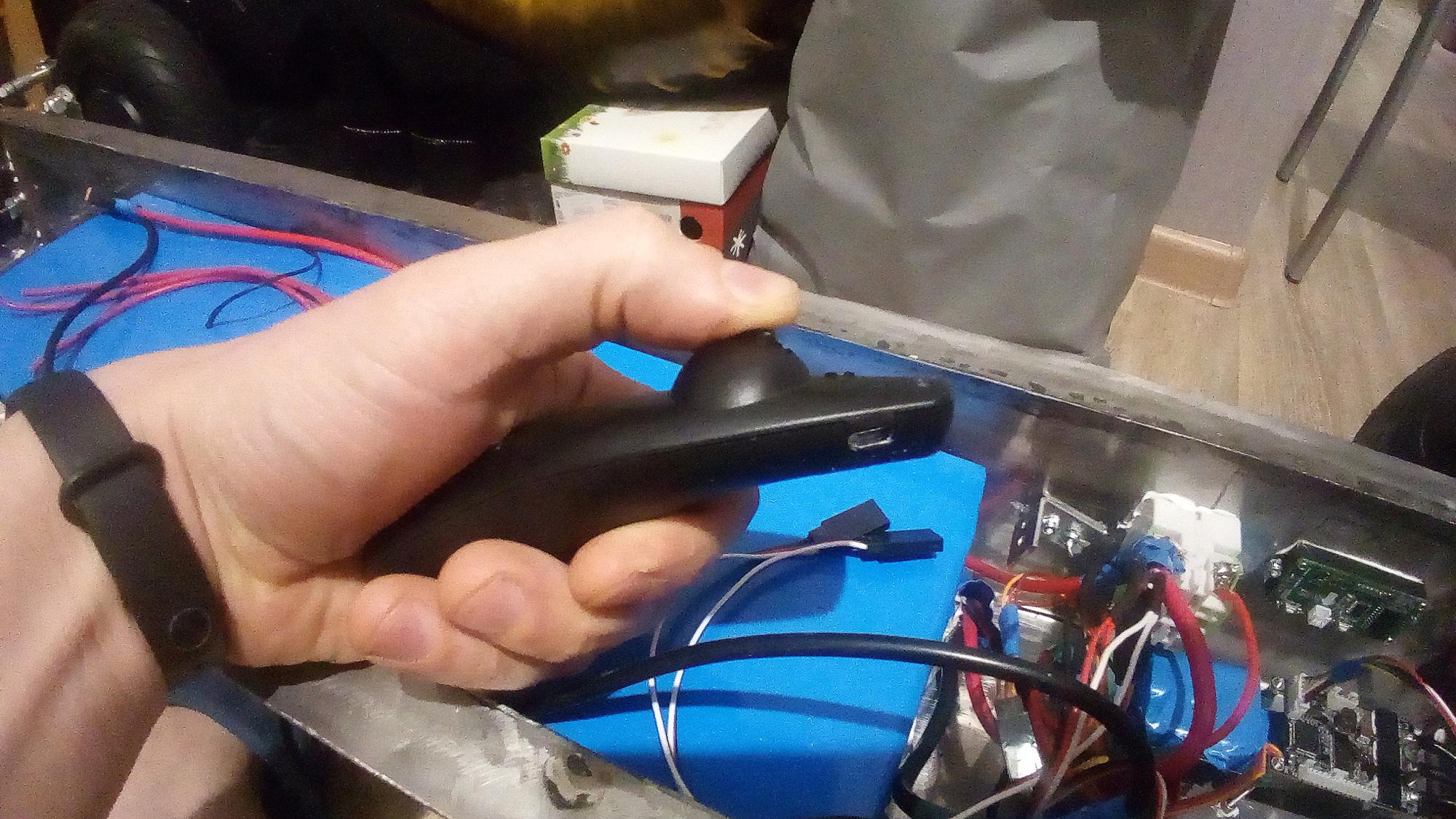

Добавлено 26 Дек 2018 в 11:44

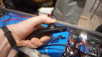

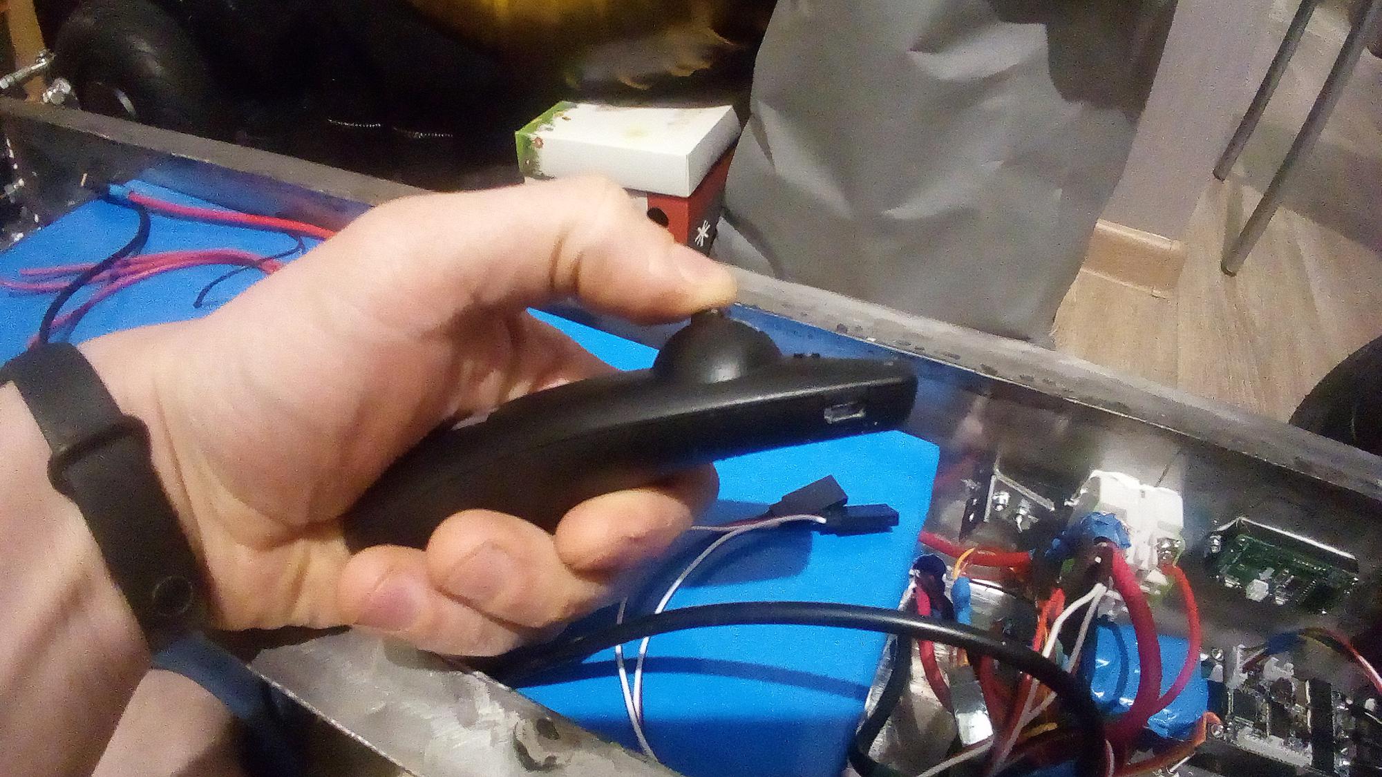

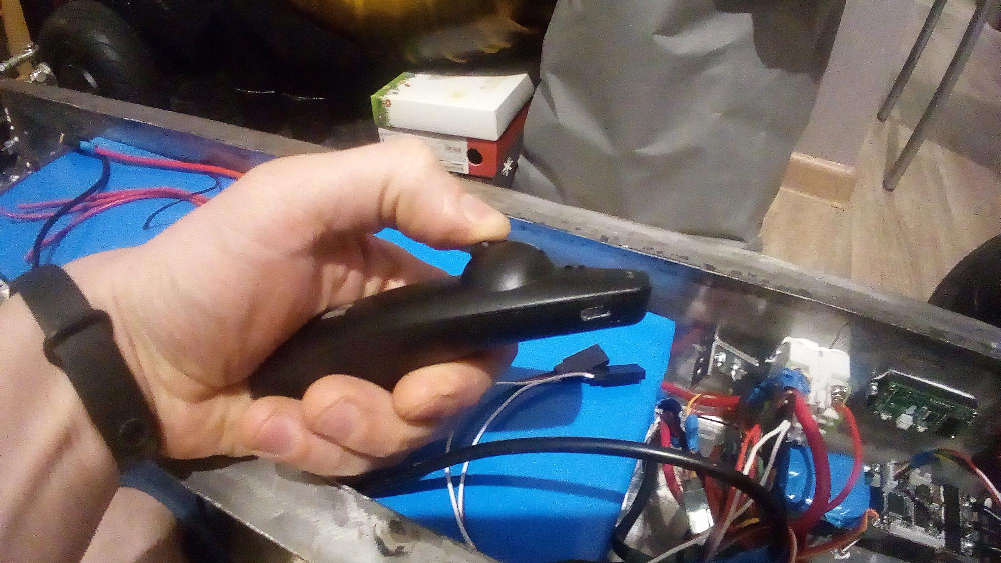

Это пульт,ну или ручка газа по простому

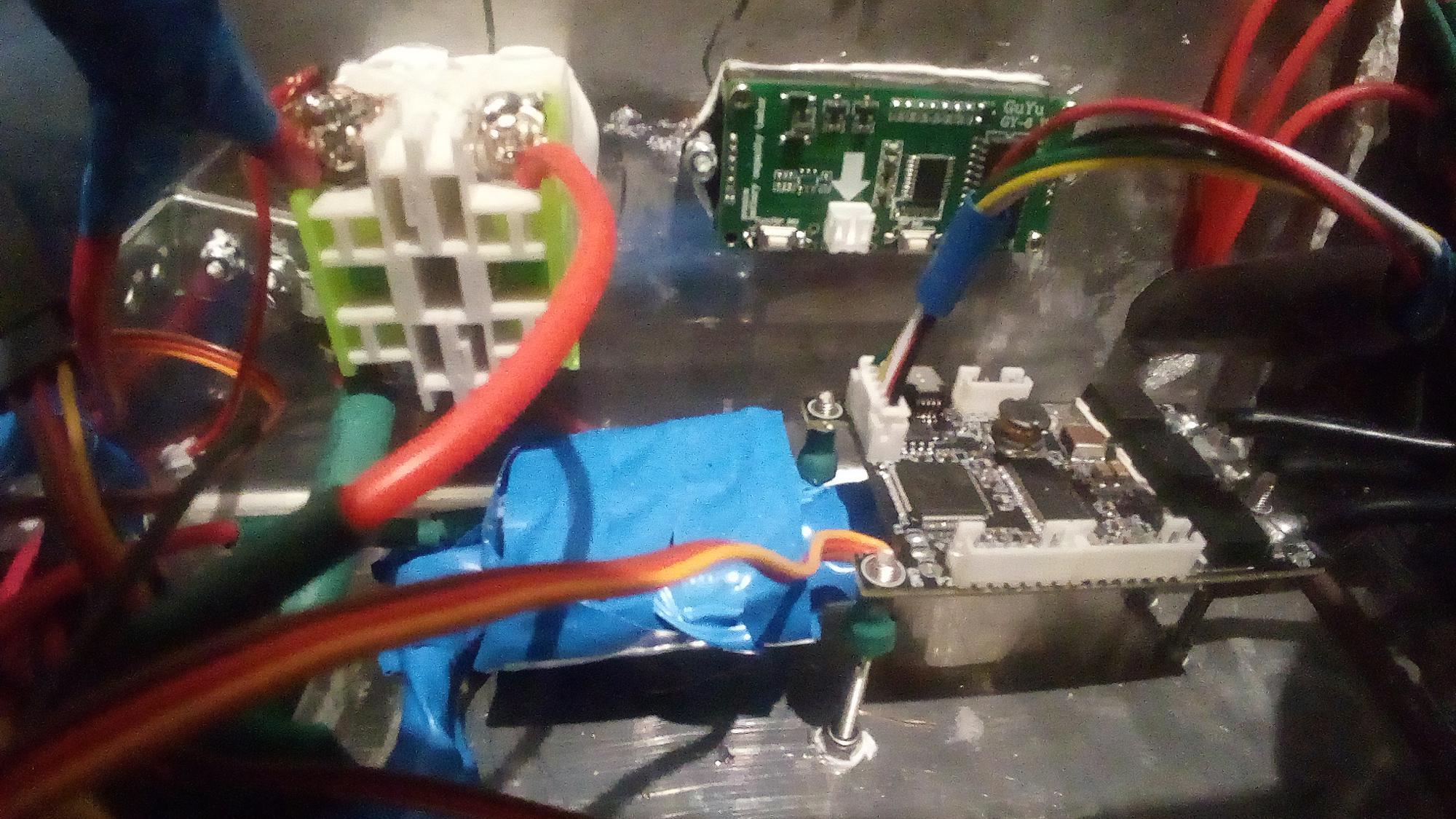

Контроллеры вот на таких болтах,они еще будут закручены а между гайками нейлоновые шайбы,это уже в конце.
Ventura84
Это типа Пакетник,один поворот зымыкает массу на питание от аккума,а другой поворот,в другую сторону,замыкает массу на зарядные провода,так что если ключ прямо то нет питания и не туда,не обратно

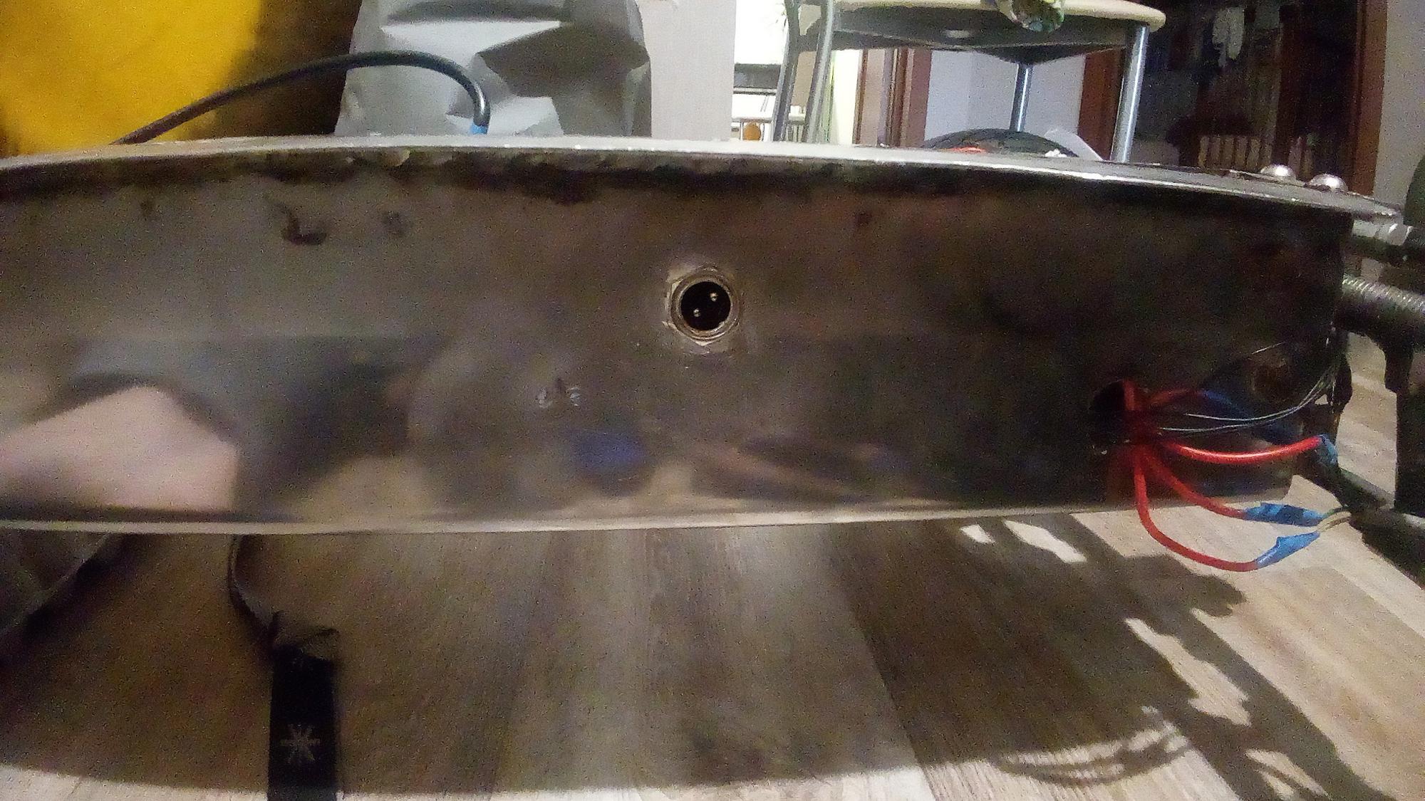

Добавлено 26 Дек 2018 в 11:50
Разьем под зарядку

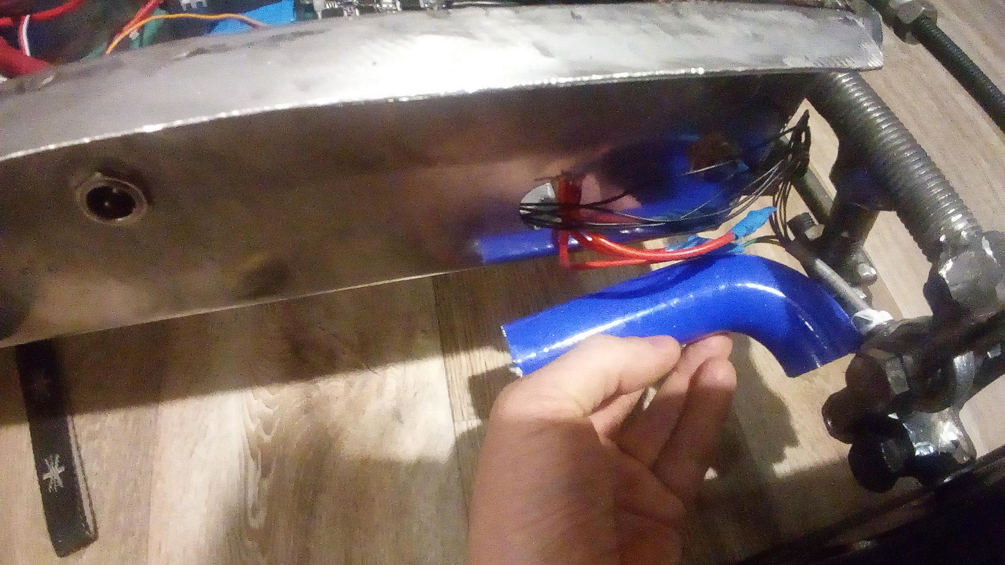

Добавлено 26 Дек. 2018 в 11:54

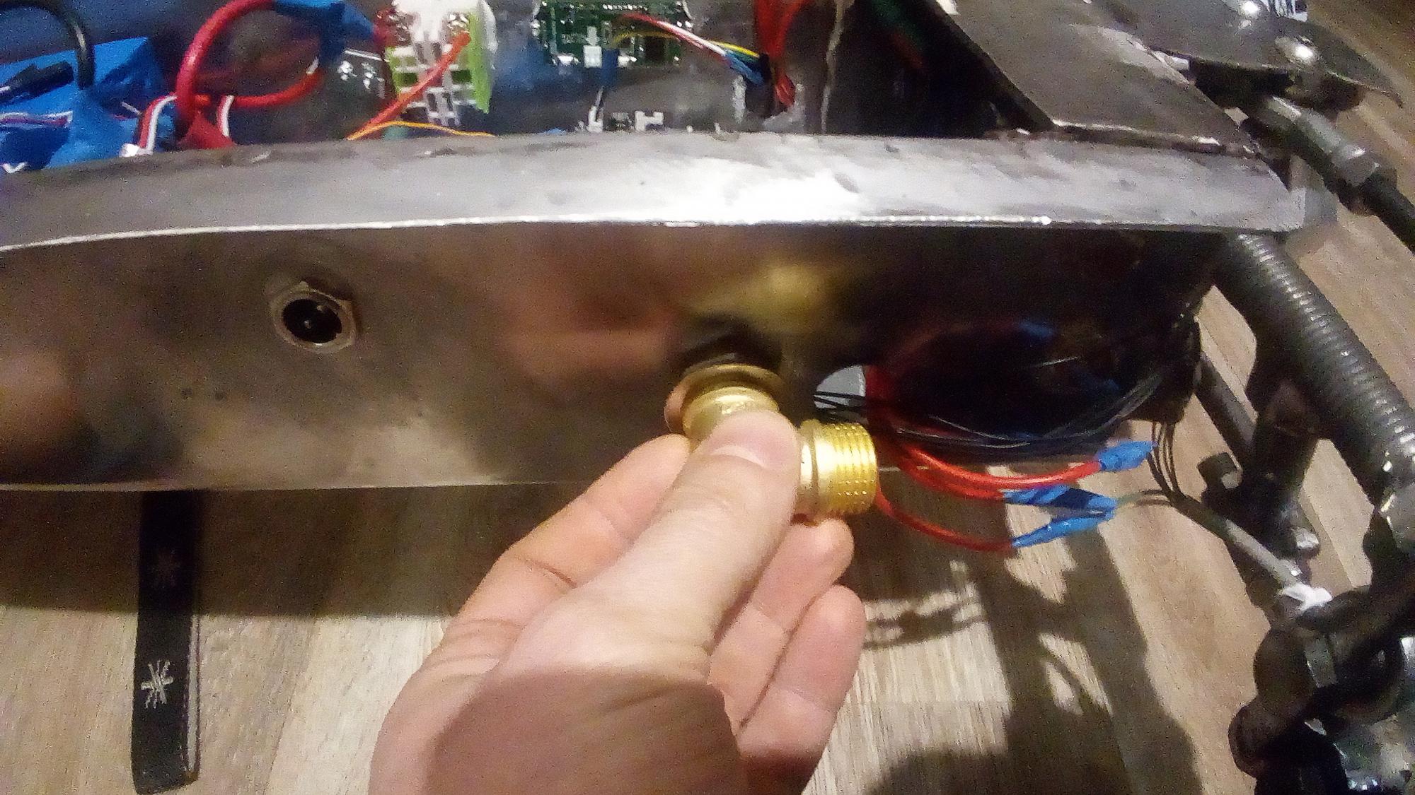

А это сантехнический уголок на 1/2 дюйма,он будет крепится гайкой с внутренней стороны и на него одевается трубка 25 мм силиконовая именно с 90 градусным углом к колесу,так получается минимальное сгибание провода.
Ventura84
Белое от колеса это герметик,он убирает трение проводов об полуось колеса,ну а трубка конечно же будет с хамутами,просто еще не готово

Земляк, я восхищен твоим чудо-боардом. Это же 4 колеса, 4 контроллера. Интересно как им управлять, есть ли общий мозг-контроллер? Расскажи что за контроллеры- цена параметры. И надо бы их в корпус, мало ли провод какой оголенный попадет и будет бабах. У меня например вообще случай был смешной, паял батарею, замкнул нечаянно браслетом...почувстововал нехилый нагрев :-D
