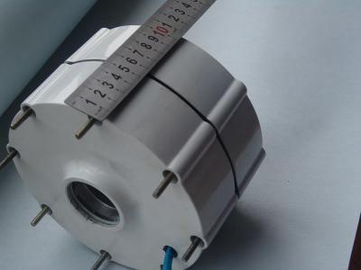

Привет, приобрёл себе на ветряк вот такой геннадий
3 фазы, 48 вольт. Больше по нему нет инфы. Ну ещё обороты указаны 800. Непонятная конструкция, крепить не за что кроме тех куцых болтов, что скрепляют половинки и сзади торчат. Ещё сзади есть отверстие под 50 трубу, через него видно подшипник и часть ротора. Подозреваю, что этим отверстием он и должен насаживаться как вертикальная конструкция, ну или если горизонтальный ветряк с таким типом крепления. Ну это ладно, что нибудь придумаю.
Главный вопрос в том, что мой mppt контроллер требует ввода информации, а именно pole pairs чтоб рассчитывать обороты. Как узнать сколько в нём этих полюсных пар? От китайца выпытал еле еле, что магнитов 8. Но это итак видно сзади через дырку. Сколько обычно в таких случаях пар? 16? Как то не сходится для трёх фаз...
Може у кого есть такой гена? Поделитесь соображениями...
У меня до этого стоял "дырявый" генератор вроде как из автомобильного сделанный. Так я его три раза перематывал, постоянно отгнивала какая нибудь фаза. Потом новый такой же купил, так у него тоже фаза пропала. Вот решил брать закрытый.

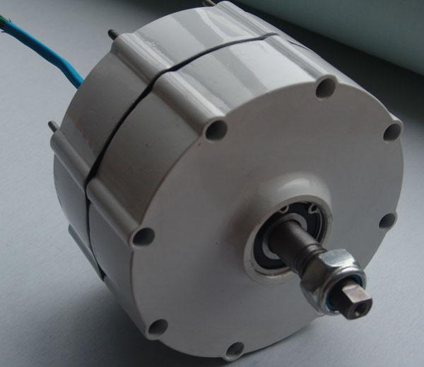

И ещё можно ли заделать это отверстие сзади? Или перегреется летом? Вот так выглядит отверстие, фотки не мои, гена на даче. Но эти фотки один в один, только провода у моего посерьезнее, три толстых черных вместо этого непонятного голубого.
Так же по сравнению с моим старым геной этот вращается очень легко, никаких залипаний, пальцами за вал не то что провернуть, раскрутить можно. Я даже сначала подумал, что не работает. Но нет, даже с пальцевой раскруткой даёт искру и намертво встает если замкнуть.
Что скажете по этому гене, сколько у него полюсных пар может быть?

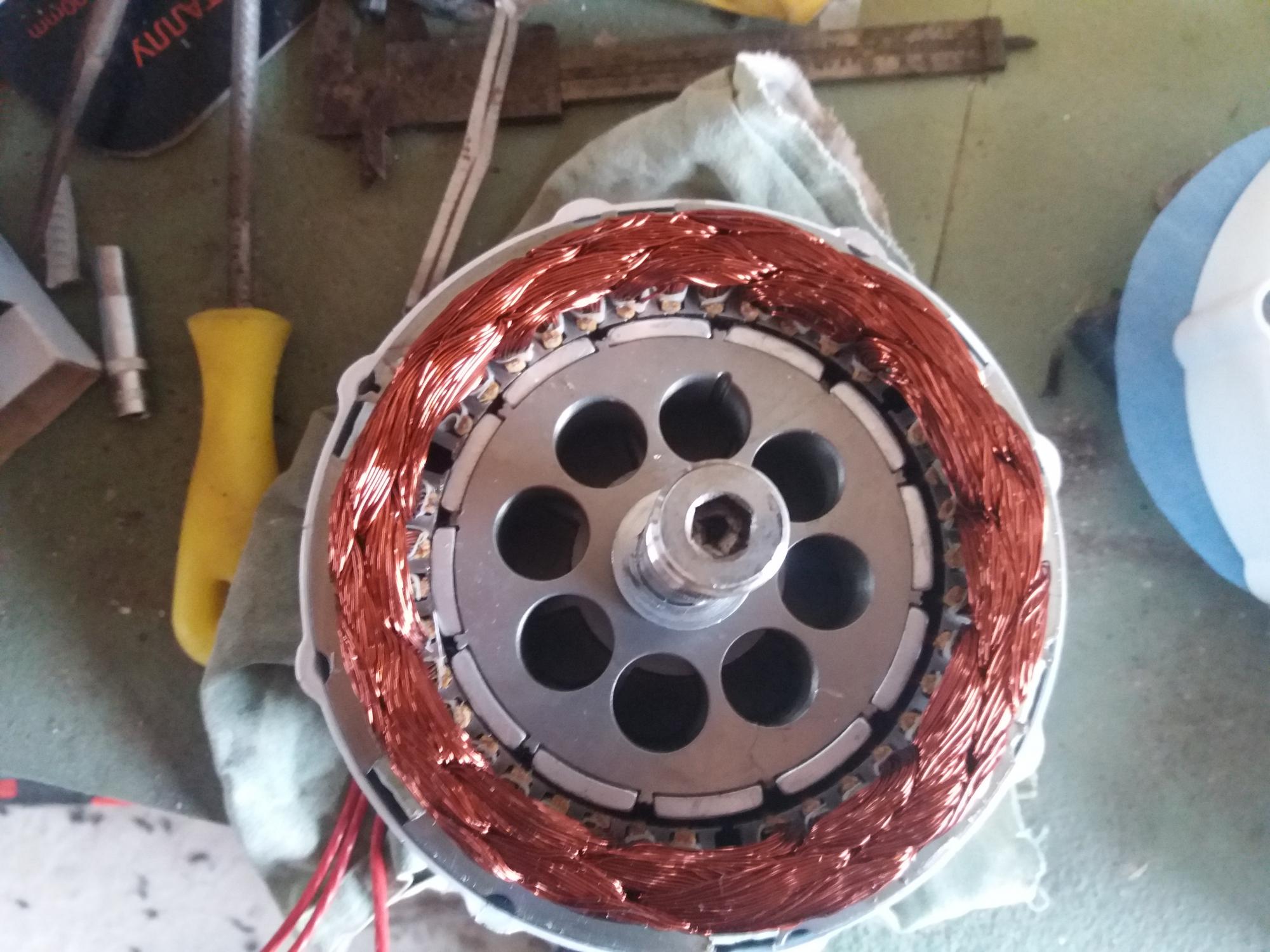

Разобрал его и не зря. Обманул китаец, магнитов не 8, а 12  :ireful:
Обмотки плохо залиты, провода шаволятся. Залил их краской, оставил сохнуть. Так сколько же там pole pairs? Если считать отверстия в статоре, в которые входят пучки обмоток, то их по 36 снаружи и внутри.

slav
Цитата: CMaxx22 от 28 Дек. 2018 в 17:01Обманул китаец, магнитов не 8, а 12
Обман хороший , для ветряка больше пар полюсов - лучше !  (6 пар)

CMaxx22
А насчёт отверстия сзади, можно ли его загерметизировать? Слышал, что неодим деградирует при высоких температурах. У нас летом в тени может до 43 градусов доходить, не говоря уж про под солнцем. А если ещё и ветер будет сильный, контроллер начнёт притормаживать гену, разогревая... Наверное перегреется без вентиляционного отверстия?

slav
Отверстие можно заклеить , только чтобы подшипник не касался накладки ! Корпус желательно покрасить хорошей (очень белой) краской - это существенно ослабит нагрев от Солнца ! При сильном ветре и охлаждение сильное !  :pardon:
CMaxx22
Да он итак белый и краска хорошая, толстый слой. Я про то, что охлаждаться ветром будет больше статор, а магнитики то на роторе... В роторе, как видите на фото, есть отверстия и они немного видны через дырку сзади. Как бы это отверстие специально для охлаждения не было сделано....

slav
С наступающим!  :drink:
Если статор не перегрет , то магнитам ничего не будет ! С Наступающим !!!  :wow:

Разобрал его и не зря. Обманул китаец, магнитов не 8, а 12  ...  Если считать отверстия в статоре, в которые входят пучки обмоток, то их по 36 снаружи и внутри.
На приведенной фотографии замечаю больше 36 пазов статора. каждый 13й пустой. Этим "китаец" добился уменьшения эффекта залипания, что Вы наблюдаете. На число пар полюсов, что выше уже ответили роли не играет. Производительность незначительно снизилась, но это неизбежно.

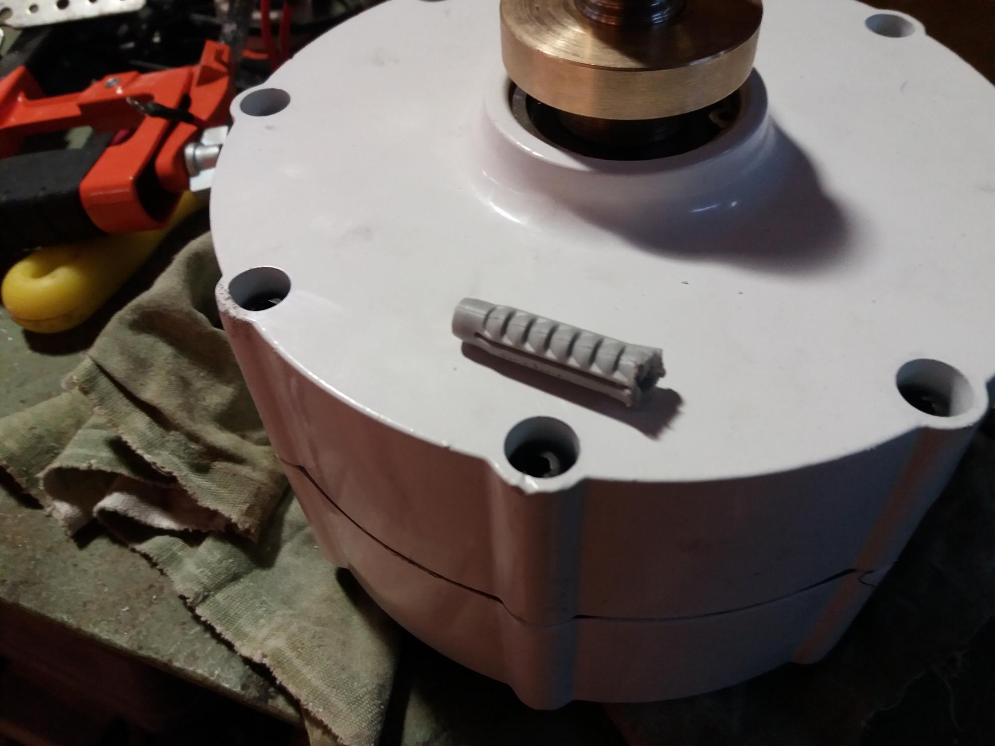

Сегодня собрал гену, крутанул и он застрял, как будто там что то постороннее. Пришлось снова разбирать. Разобрал и нашел там пластиковый чопик!
Это точно не мой, там какой то фирменный я таких вообще не видел раньше. Плюс верхушка явно слизана ротором, а я кроме как пальцами за вал не крутил его и не мог так слизать. Это когда китаец на стэнде проверял произошло 100%. Вот такие вот подарки из Китая!  :-) Так то вроде хороший гена, можно рекомендовать. Но только с разборкой, как минимум чтоб пролачить обмотки, ну и поискать "гостинцы"  :-D
Ещё заметил, что подшипник всего один, сзади нету вроде. Он длинный и основательный, похоже роликовый, но всего один...

hrpankov
Так и нестало понятно сколько там катушек во фазе?  и сколько там зубчиков на статоре?
CMaxx22
Цитата: hrpankov от 13 Янв. 2019 в 17:43Так и нестало понятно сколько там катушек во фазе?  и сколько там зубчиков на статоре?
А зачем оно? Магнитов 12, полюсных пар, выходит, 6. Я его уже собрал и прикрутил на раму. Но выше есть фото сверху, при желании можно посчитать  :-)

GenaVetrov
Цитата: hrpankov от 13 Янв. 2019 в 17:43сколько там зубчиков на статоре?
Зубцы/магниты по фотографии возможно сосчитать. С катушками сложнее, темболее с числом витков в них:) Навскидку очень похоже на намотку "в 1-4 паз" в две обмотки, как во многих автогенераторах.
Зубцов, в отличии от автогенератора, по одному больше, видны незаполненные. Кроме как борьбы с залипанием причины такого сочетания не придумывается.
Целесообразность применение Изготовителем именно такого варианта для низкооборотного ветрогенератора обсуждалась во многих темах разных форумов. Были и противники и сторонники каждые со своей аргументацией заслуживающей уважения.
Здесь Автор темы привел такой конструктив, полагаю не стоит предлагать варианты перемотки, изменение конструктива по количеству/размеру магнитов дабы улучшить характеристики.
В чем не прав - поправьте
